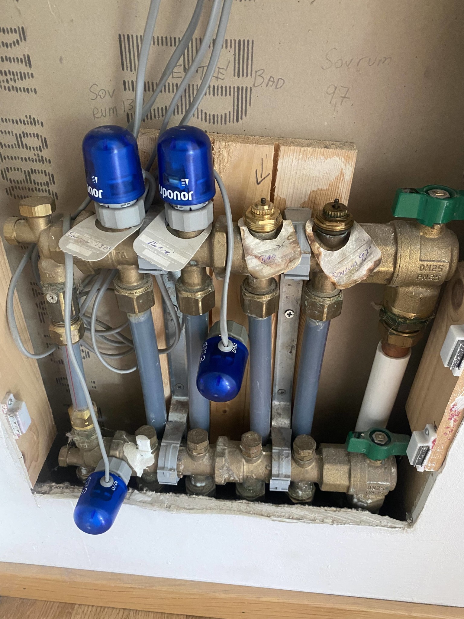

Vattenburen golvvärme - kallt i vissa rum
Du får knacka på pinnen med skaftet på en mejsel , som en hackspett , kan bli några gånger med kommer upp så småningom , sen trycka 10 -15 ggr för motion
Bild ett s.k flödesmätare , brukar se så där efter några år , skit från systemet kommer in i dom
normalt
Börja där och kom tillbaka

Kommer åter i detta , ser lite mer , den kommer inte upp men kan dras upp , då har ventilen nere som den trycket på kärvat , den brukar komma upp den med knack , annars får du stänga ventiler om det finns på båda sidor om fördelarna och skruva bort ventilen och se vad som hänt

Jag har en temperatursensor som ligger på golvet, och den visar att när jag tog bort den vita saken som reglerar pinnen, så ökar värmen sakta med säkert. Lite konstigt? Med tanke på att den inte fjädrar..

Kan vara så att det kärvar lite i ventilen så den öppnar lite bara , då kommer värmen att gå ut på slingan , då finns kanske bara termodonet kvar nästan , det syns en rund knopp på den ena som är uppe ( den är öppen då ) den andra verkar den vara nere på ( är stängd då ) och trycker ner ventilen ( ingen värme )
Vad händer när du maxar termostaten i det rummet , går knoppen upp då , det går att testa lite
skifta termodonen och se vad som händer , den ena verkar fungera och dom är lika i funktion
Då börjar du komma sanningen närmare på vad som kan vara fel

Tack, ska testa detta.
Jag märkte att om jag tar bort termodonen så blir de varmt, trycker jag ner den lilla piggen så "smäller det" precis som att vattenflödet stoppas. Sätter jag tillbaka termodonen så blev de kallt igen.
Känns som att termodonen är trasig, jag provar med en anan!

Osäker på märke, men bifogar två videos för att visa hur de ser ut.
När jag trycker ner piggen så hör man att "vattnet slår till": https://photos.app.goo.gl/9rfWyyt7qGkKoMiz2
Den första jag trycker på, alltså den till höger, är den som inte funkar så bra när jag sätter på termodonen.
Under dessa, sitter de några små rör som ser ut, och låter såhär: https://photos.app.goo.gl/tn1y7cvreI6RgpOl1
Här är en bild på hur termodonen ser ut: https://photos.app.goo.gl/ByNmIwu1BXIeQZLG2
Tar jag bort den från piggen så blir de varmt efter ett tag, byter jag plats på lite olika termodoner så blir de fortfarande kallt i samma rum.. Så vet inte riktigt vad som är fel? Kanske bara ska skippa termodonerna helt??

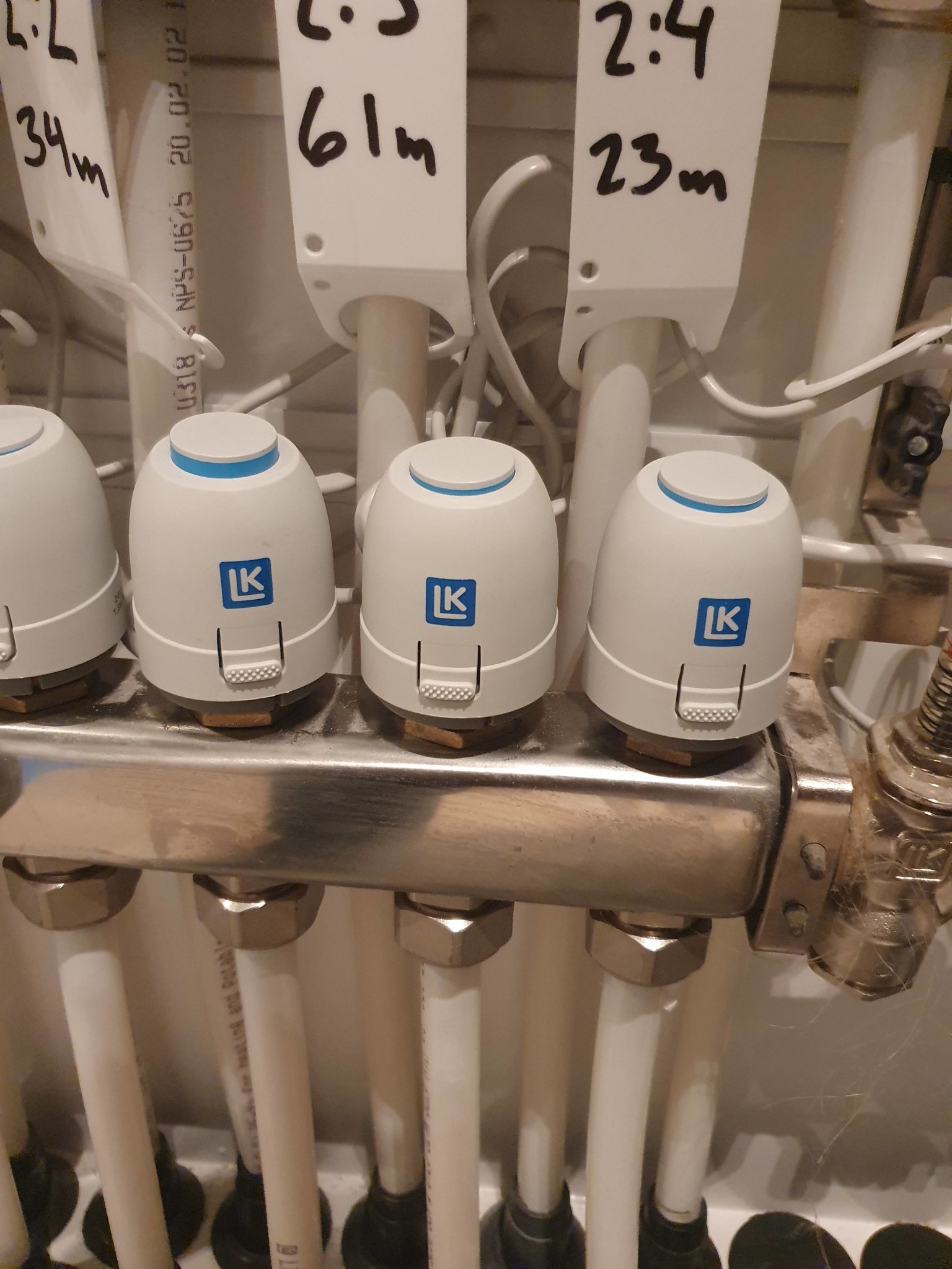

Skakar liv i denna tråd igen. Vi har ett LK-system där värmen på badrummet har slutat fungera (fungerar i övriga rum), så kikade skåpet och märkte att "ställdonet" till just badrummet var det enda som var kallt. "Piggen" under sitter fast utan att röra sig en millimeter (kanske normalt?). Hatten på ställdonet längst till höger, som går till badrummet, ser ut att vara halvt öppet. Kan man göra något själv?

Ta bort ställdonet, försök trycka ner piggen med en mejsel för att få den att släppa.V vfaltin skrev:Skakar liv i denna tråd igen. Vi har ett LK-system där värmen på badrummet har slutat fungera (fungerar i övriga rum), så kikade skåpet och märkte att "ställdonet" till just badrummet var det enda som var kallt. "Piggen" under sitter fast utan att röra sig en millimeter (kanske normalt?). Hatten på ställdonet längst till höger, som går till badrummet, ser ut att vara halvt öppet. Kan man göra något själv?
Tack på förhand.
Om den slutar kärva så bör det fungera såvida inte ställdonet också är trasigt och är av sorten normalt stängd(NC) står på ställdonet.
