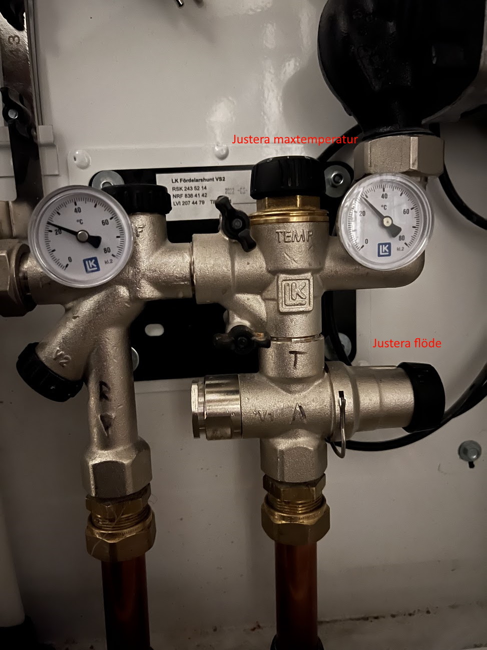

Vad för delta har du på GV , det bör ligga på ca 4 C på in/ut. Sen kan det vara så att om flödet i GV källare är stort så stjäl GV flöde från annan GV som finns i huset. Kan vara lite knepigt att få till det och ta lite tid.
deltat ser ut att vara ca 4,5 grader på golvvärmen. I skrivande stund ca 28 grader in, 23 grader ut.J jonaserik skrev:
Men hur kan jag minska flödet till GVn utan att påverka värmen in? Minskar jag flödet så sjunker temperaturen in.
Vet att min okunskap lyser igenom nu, men se nedan bild.Solvskaftet skrev:
Jag tänker: Jag vill ha ca 30 grader in i GVn för att uppnå komfort. Nu kommer det in ca 28 grader och ventilen till höger ("Justera flöde") är helt öppen. Ventilen högst upp ("Justera maxtemperatur") är också på sitt maxläge. VVS-installatören beskrev det som det, en ventil för att justera maximala temperaturen.
Om jag minskar på flödet så junker också temperaturen till GVn. Det var det jag menade. Och minskar jag flödet till det minsta (stänger ventilen?) så stabiliserar sig temperaturen i GVn på ca 15 grader, vilket jag tolkar som att returvattnet i princip bara åker i en cirkel genom systemet. Och radiatorsystemet fungerar som förväntat.
Med som nu, fullt öppen ventil, så klarar pumpen av att värma vattnet till ca 32-33 grader innan elpatronen slår in.
