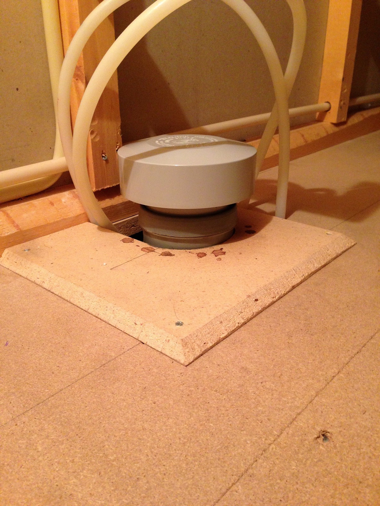

Det är en vacumventil tror jag. Vi har inredd vindsvåning och den finns i ena sidan i en typ förrådsdel, där är alltid rumstempererat. Märket är durgo BA 9074 och borde vara monterat när huset byggdes 1979. Röret går direkt ner i källaren till huvudstammen som jag fattar det.
kan detta fenomenen uppstå pga strul med den?
Är det vanligt med problem med det och isåfall vad är det som gör att dom går sönder?
Detta står på Purus hemsida ang en modell av vacumventil.
"Vakuumventiler är konstruerade för att släppa in luft i avloppssystemet när undertryck uppstår, vid t.e.x spolning av wc. om vattenlåset sugs ur kan installation av en vakuumventil på den del av avloppsröret där utsuget uppstår, förhindra detta.Om vattnet istället stiger vid spolning är problemet det motsatta, det har blivit övertryck i avloppsröret. detta beror oftast på en förträngning i avloppssystemet som hindrar vattnet från att rinna ut. Övertryck kan inte avhjälpas med en vakuumventil, utan kräver att avloppet rensas."
Verkar som det är ett stopp kvar trotts rensningsförsök men jag ska köra en ventil test idag ändå...

När du spolar i toan så uppstår det en "kolv" av vatten som drar fram genom avloppet, framför kolven skjuts luft bort, och bakom sugs luft in.
Normalt så har man ju hela det kommunala avloppsnätet framför det framrusande vattnet, så det uppstår inget nämnvärt övertryck, medan bakom vattnet finns det en relativt liten volym luft, det blir ett kraftigt undertryck, som dels skulle suga ut vatten ur vattenlåsen, dels bromsa flödet så att man riskerar att det uppstår stopp i avloppet, OM det inte finns en avluftning där luft kan sugas in. Det är den rollen som vacuumventilen har.
Om det är stopp i avloppet, eller lokalt bakfall så att det står vatten i hela rörets höjd någonstans på vägen ut till den kommunala ledningen, då får man ju ett övertryck framför vattenpelaren, som också bromsar flödet.
Har du en egen avloppsanläggning så har jag för mig att det skall finnas en avluftning där också, för att släppa ut övertrycket som uppstår.

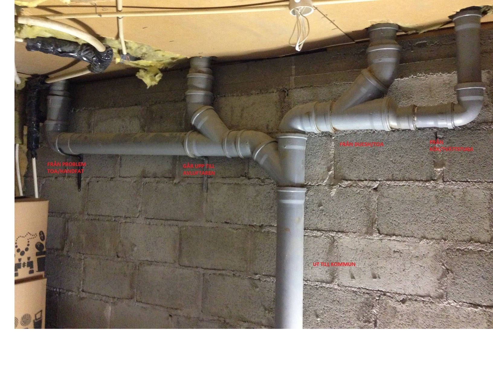

Finns en renslucka på röret som går ner, man ser den inte på bilden. Hur rensar man där? Har ingen lust att köra in min nilfisk avloppsrensare där, då rinner väl skiten tillbaka efter slangen på mig.

En detalj jag ser på bilden är att du har en 90 graders böj där "problem avloppet" kommer ned, en sådan böj bromsar flödet. Man bör antingen ha 2 st 45 graders böjar eller en s.k "långböj" som iofs. böjer 90 grader men med större kurvradie.
När vattnet forsar ner i din 90 gradersböj så blir det tvärnit när det når botten, och det kan tom studsa uppåt igen. Samtdiigt trycks det på mer vatten uppifrån, trycket ökar. Dessutom är det svårare att få en rensslang förbi böjen.
