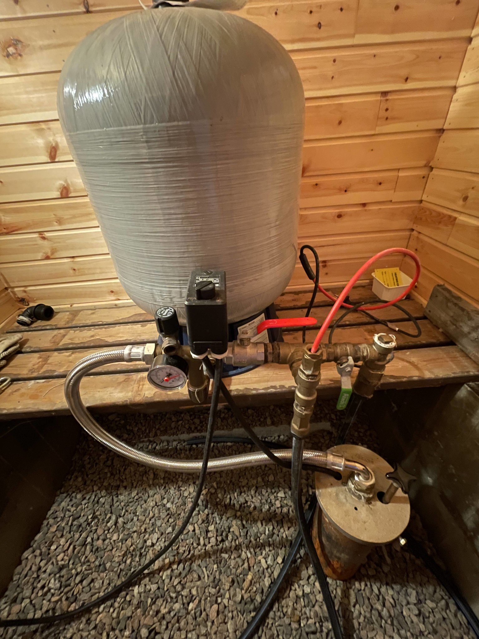

Hej @Demmpa !
Hoppar in i tråden med en fråga. Som nybliven stugägare med egen borrad brunn ( från 2014 typ) har jag några frågor jag hoppas få svar på:

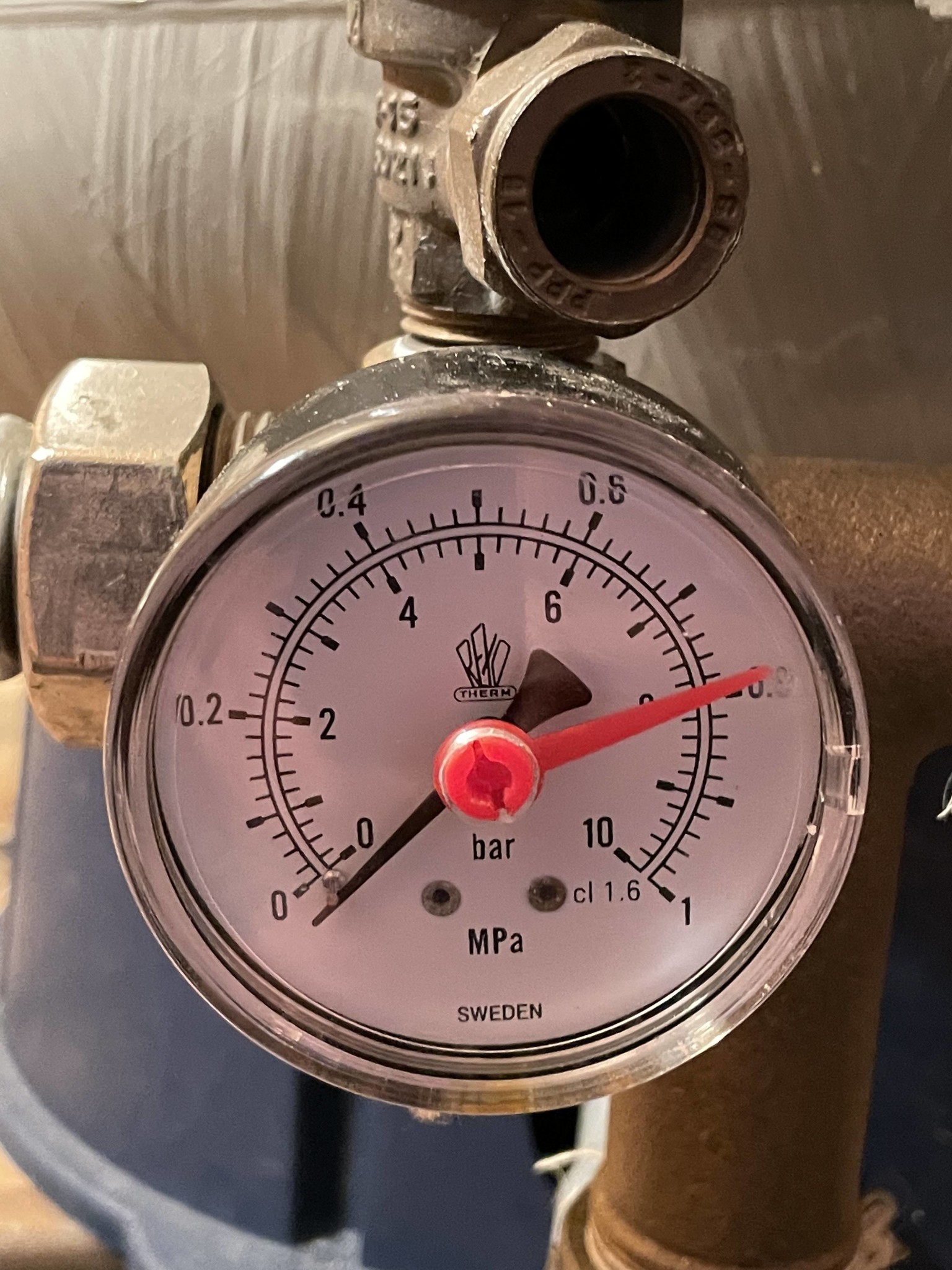

Vilket tryck ska mätaren stå på? Nålen verkar snurrat runt ett varv och verkar nu befinna sig under stoppläget, inte ligga ovanför? Se bilder.
Hur kan jag minska trycket och hur gör jag det?

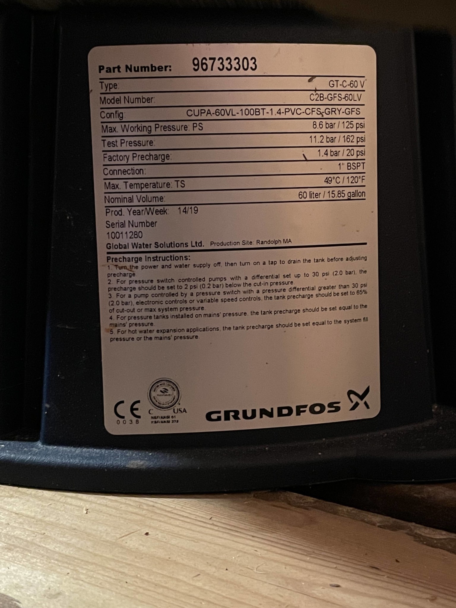

Manualen säger att ”förtrycket ska vara;
0,9 x börvärde för pumpar med fast varvtal
och
0,7 x börvärde för pumpar med variabelt varvtal
Tryckmätare monterad på rörledning med visaren strax under 0 bar, behov av avläsning och justering.
Specifikationsetikett på en Grundfos trycktank med modellnummer och instruktioner för förtryck.

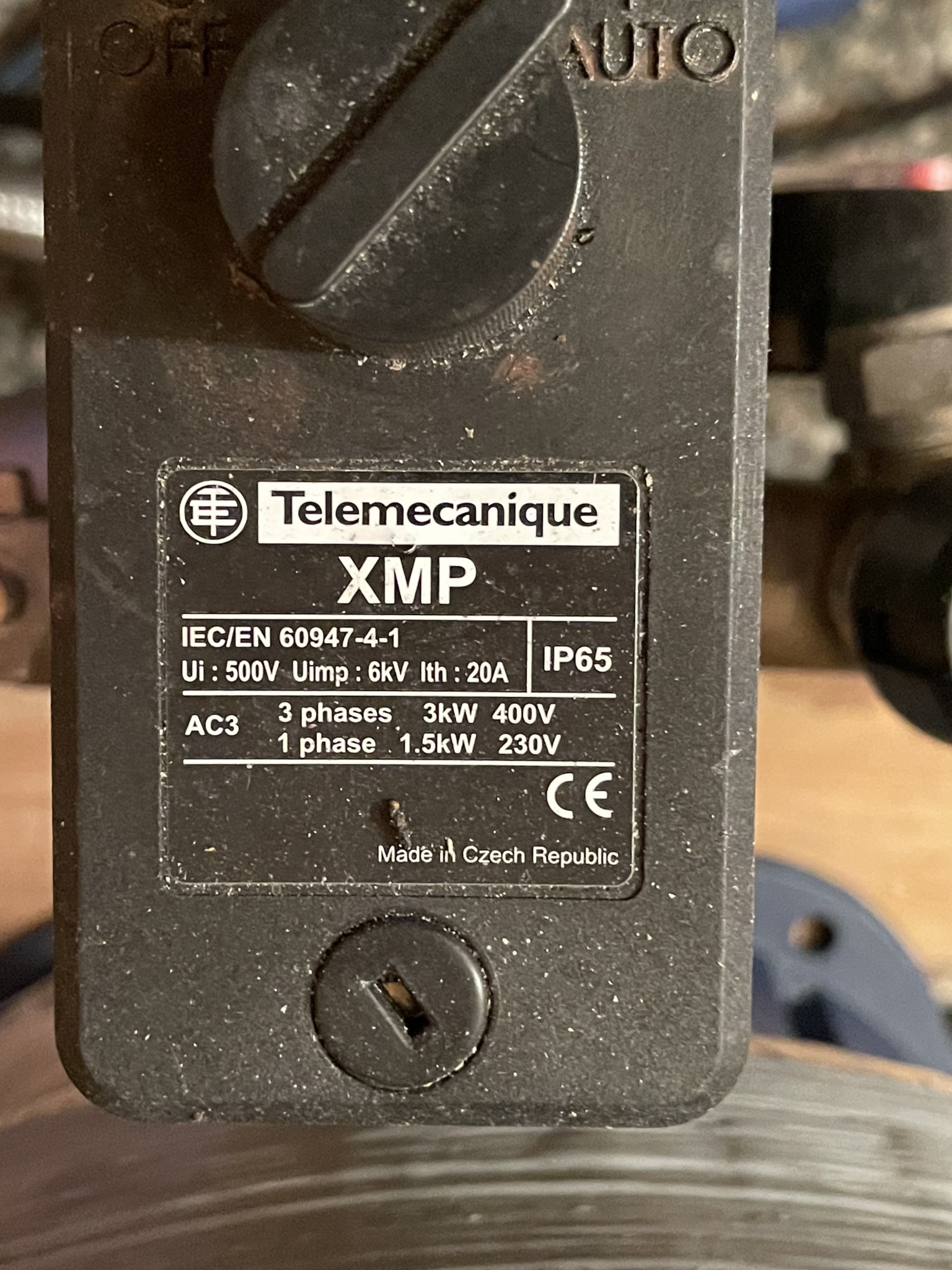

Tryckströmbrytare av märket Telemecanique XMP med specifikationsetikett och brytare i läge AUTO.

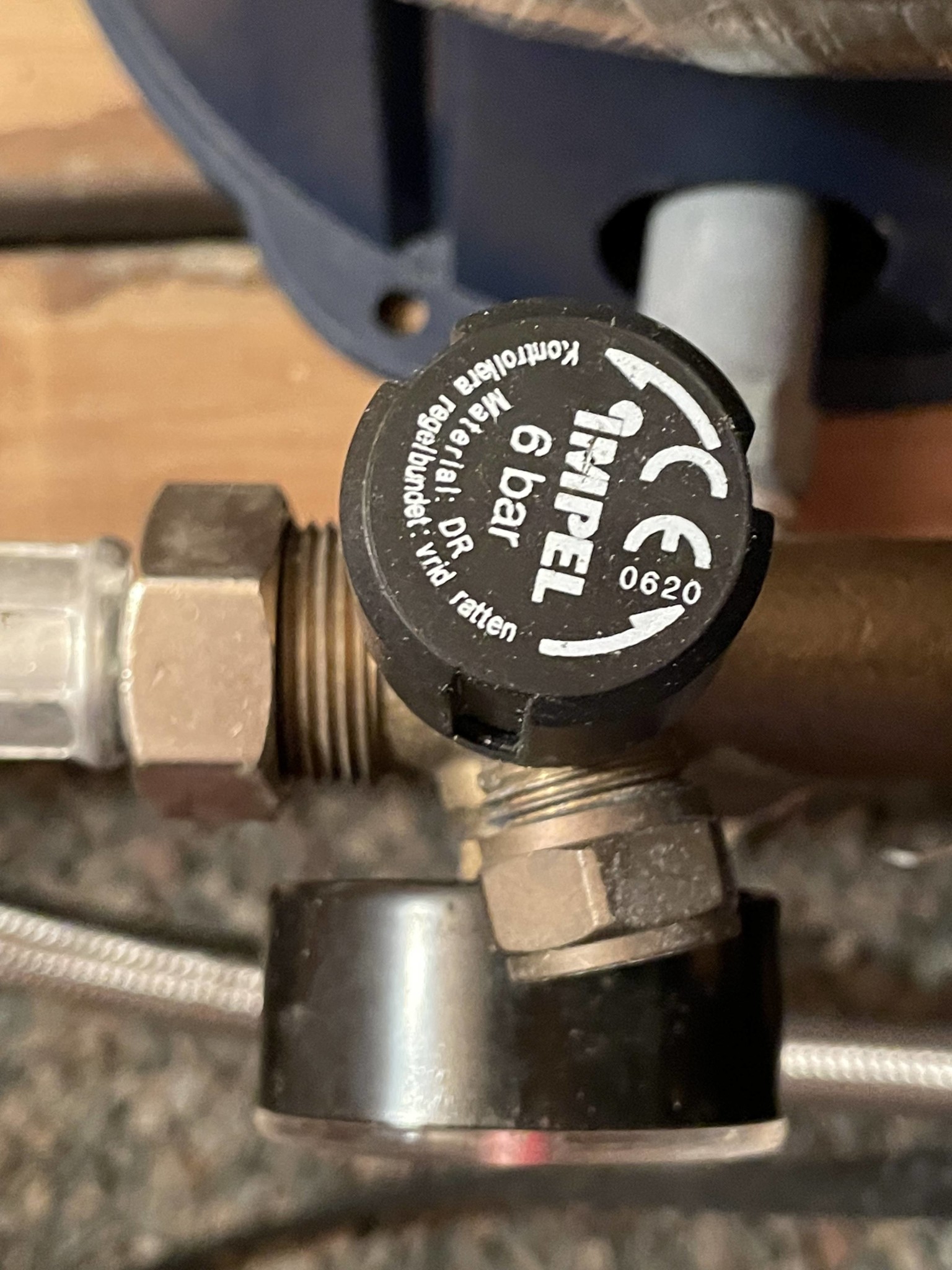

Tryckmätarens ventil för brunnspump med texten "RIMPEL 6 bar" och CE-märkning, monterad på rör.
Tryckmätare under stoppläget på en brunns pumpsystem med en stor tank, rörkopplingar och kablar i ett trärums hörn.

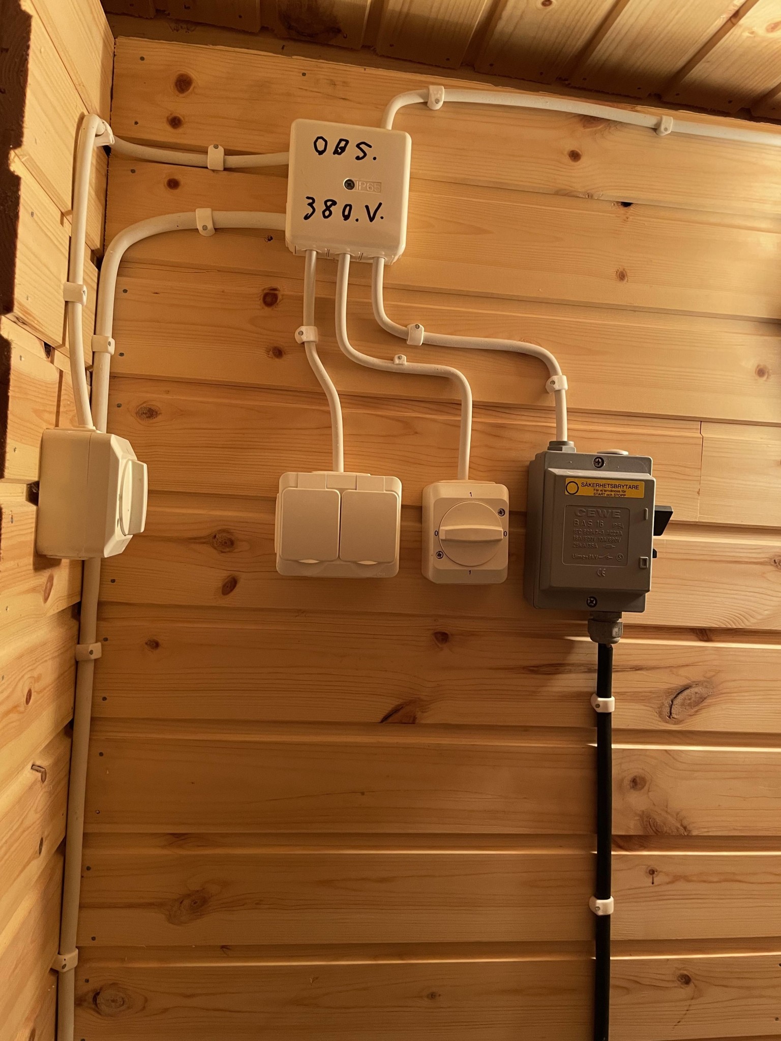

Elinstallationer på en trävägg, inklusive skyddslåda märkt med "OBS. 380.V." och en svart kabel.

Manometern är trasig, för om den hade varit hel och gått ett helt varv runt så hade det varit en bit över 13 bar, å det är mer än det dubbla som säkerhetsventilen är på (6 bar).
Pumpens start- och stopptryck ställs på tryckvakten, tredje bilden, man får ta av kåpan för att kunna ändra trycket.

Kan jag byta manometern själv eller krävs behörighet?

Vad innebär ”autoläget” på tryckvakten?

Nej, det krävs ingen behörighet/licens för att byta manometern.

Auto = Automatiskt start & stopp efter behov, normalt ställer man den på ”auto” och ”glömmer bort den”.
