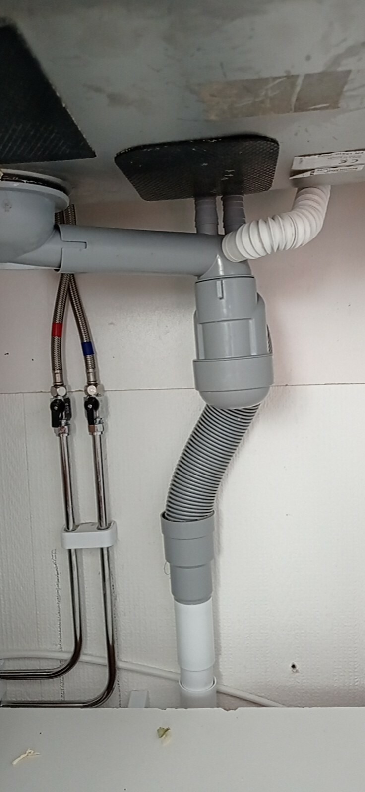

A AG A skrev:
Det behöver inte vara mycket lutning. Det viktiga är att det inte är rakt, eller bakfall. Ett 40mm rör ska egentligen räcka till ett kök. Dock misstänker jag att man missat avluftning. Men först och främst måste du ta bort och rengöra vattenlåset.
Ska rensa och kolla till avlutning att den inte är täppt. Dock har den varit dålig avrinning ända sedan installationen. ska prova med bikarbonat och sugpropp idag oxå innan jag pratar med hantverkaren.
Rickard.
Det du beskriver är helt orimligt dåligt för ett 40mm rör oavsett fall så det bara måste vara något annat fel.
Dilato
Det kluckade och rann dåligt från dag 1 efter installationen. Jag funderar på att kolla till avluftning och plocka ner vattenlåset.. Något är det ju som spökar.
Det var exakt så hos oss, kluckade och rann dåligt. Var som sagt ett dåligt vattenlås.
Hur vet man om ett vattenlås är bra eller dåligt?
Rickard.
Testa utan det och se hur det funkar, varianten som han visar i sin bild har mycket mindre restriktioner än Ikeas variant.

K Kaa78 skrev:
Många säger att det ska funka med en 40mm och svag lutning, så jag lutar mer åt att felsöka på avluftning eller om det är något med vattenlåset till att börja med. Hann inte igår, men ska plocka ner och rengöra vattenlåset, sedan ska jag hälla kokande vatten i röret för att se om det rinner undan. Sist men inte minst ska jag kolla om avluftningen blivit tilltäppt eller något. Kanske en början i alla fall^^
Finns det någon avluftning? Jag tror nämligen att du behöver en separat avluftning till köket, då det hamnat långt bort, vid sidan av. Detta skulle förklara att det varit dåligt från början. Dåligt flöde får sedan avlopp/vattenlås att sättas igen av fett och smuts.
är inte den vita slangen en avluftningsslang eller är det något jag missat?
Det är överrinningsskydd, den sitter innan vattenlåset.
ok om jag ska fixa avluftning måste jag alltså köpa en vaccumventil. Men vart ska den vaccumventilen sitta, vid slutet på det grå dragröret?
Rickard.
Det är ett översvämningsskydd men det fungerar lite som en avluftning för vattenlåset (vissa funkar väldigt dåligt utan detta öppet), behöver avloppssystemet avluftning så måste den sitta på ett grenrör innan vattenlåset. 50mm rör och uppåt ska klara 10m horisontell dragning från stammen utan beskymmer, 40mm ska tydligeb bara klara 3m enligt rekommendationer.
Hej tack för svar, men om du tittar på min bild vart skulle du rekommendera att jag sätter vaccumventilen? Det verkar vara lite svårt att sätta den framför vattenlåset.
Om du ska sätta en så får du sätta ett grenrör på vita röret under vattenlåsts slang och "tratt". Vakuumventilen ska sitta så högt det bara går i skåpet så kanske ett 45° grenrör-rör-45° böj-rör-vakuumventil.
Min magkänsla säger är att detta inte är rätt lösning men jag saknar helt erfarenhet av detta.
