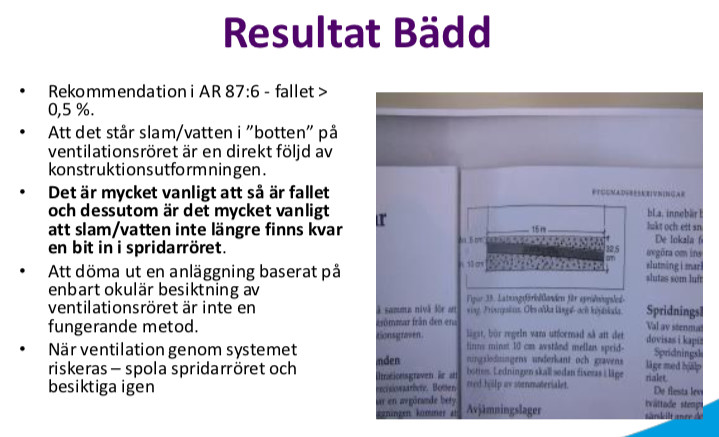

Väldigt sällan hjälper spolning, den kan i princip bara lösa ett specifikt problem: att de små hålen på spridarrören har geggat igen. Annars handlar det om att hålla vattennivån i bädden låg.
Ett annat problem som kan ställa till det med de beskrivna symptomen är om man överbelastat bädden. Det kan ske t ex om spridarrören får en ojämn mängd avloppsvatten p g a felaktig lutning. Den halva som får för stor belastning bygger då ett bakterieslem i gröänsen mellan marken och spridarlagret som är så tjockt så att vatten inte släpps igenom. Marken är då inte full att vatten med det ligger vatten i spridarlagret och det skapar syrebrist i underliggande mark. Inte bra.
Jag får hoppas att det är något sånt. Anläggningen är som sagt var i bra skick i övrigt. Hittade dock en intressant presentation på nätet där de konstaterat att många anläggningar döms ut helt i onödan. Det är tydligen bara trams att inspektera luftningsrören med ficklampa och döma ut det när man ser vatten. Inte ens att mäta upp lite slam med en mätkäpp är tillförlitligt. Vill man göra en seriös bedömning är det tydligen rörkamera som gäller:KnockOnWood skrev:

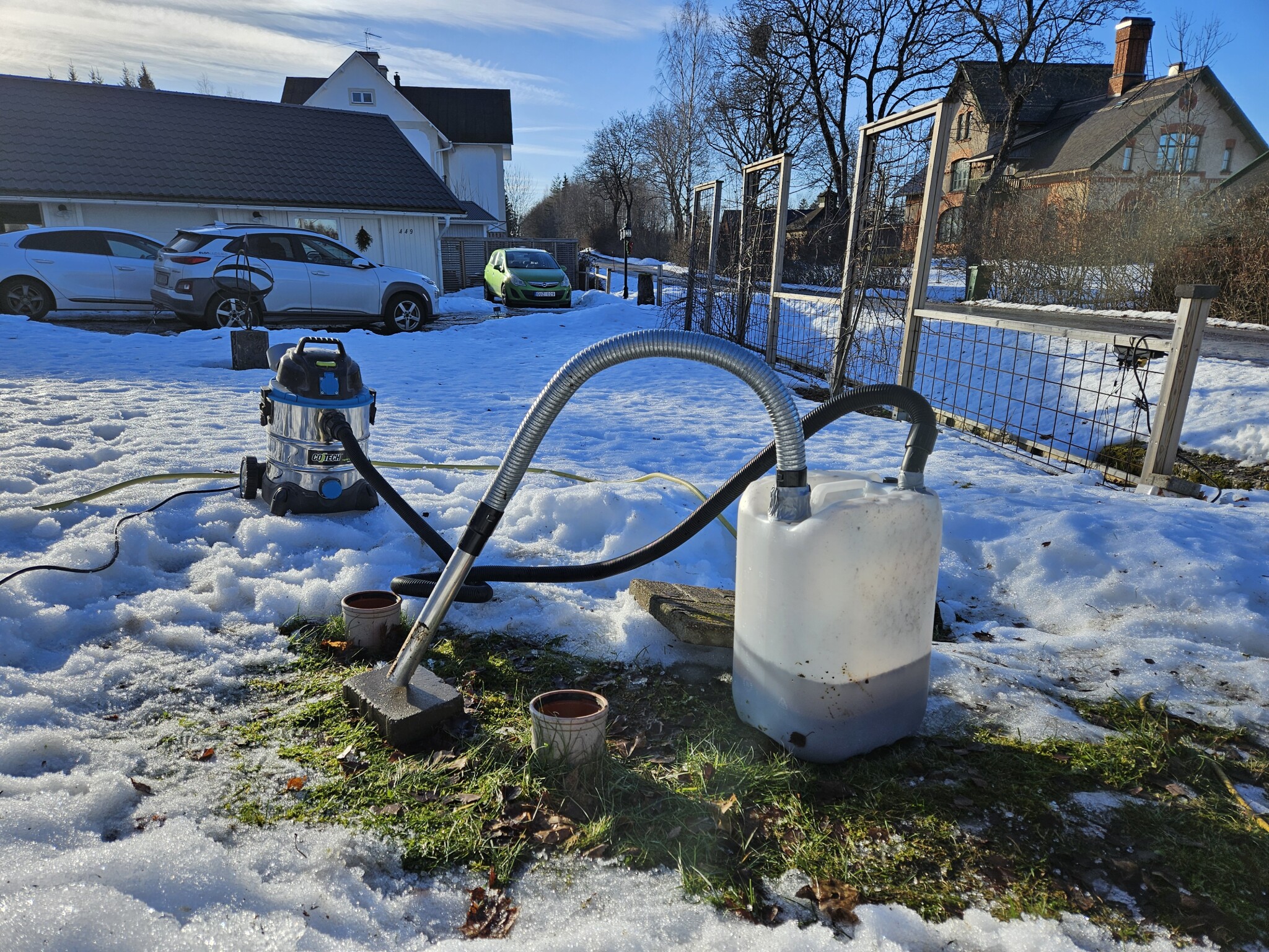

Uppdaterar tråden, som hjälpte mig nu när vattennivån steg i fördelningsbrunnen. Slam hade satt igen spridarrören, så körde högtryckstvätt och rörrensare hela vägen och då släppte det. Dammsög sen allt slam och vatten med våtdammsugare genom luftningsrören, och nivån återställdes i fördelningsbrunnen.N Nyttanvändarnamn4321 skrev:Jag skulle vara lite orolig för att du har haft en slamflykt eftersom du har 5cm slam.
