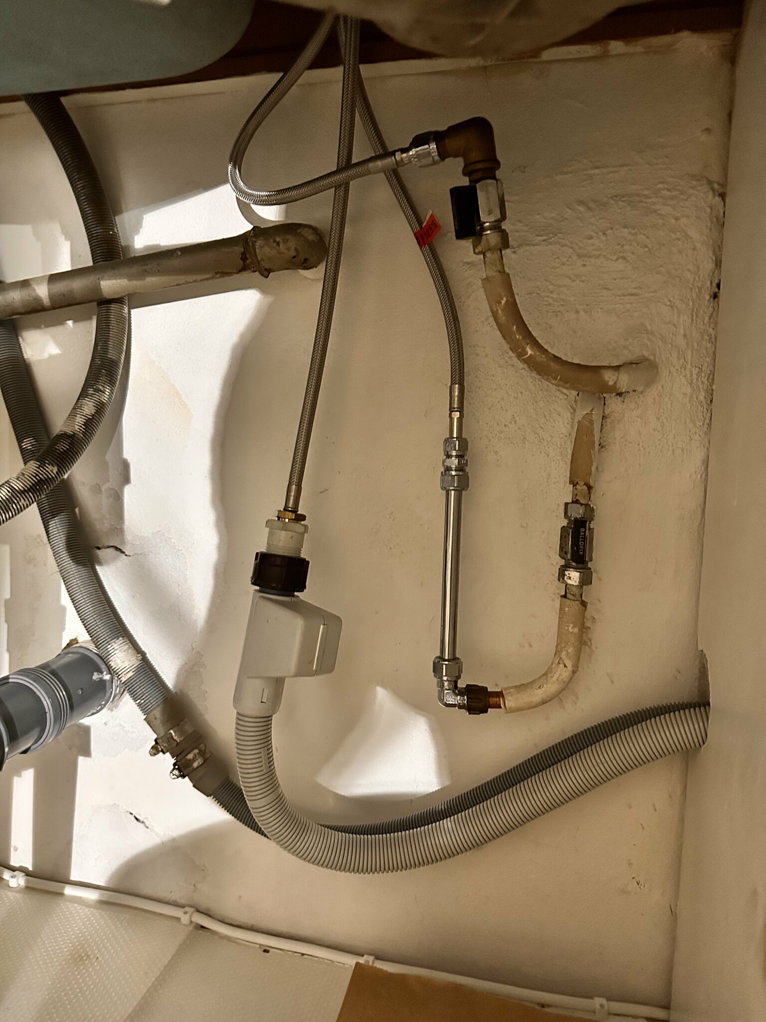

Hej! Installerar nu ett nytt kök och funderar på hur jag ska göra med vattnet till blandaren. Vattnet kommer från väggen och sitter bakom ett skåp som är till vänster om vaskskåpet. Se bild. Blandarslangarna är för korta (så klart) men undrar om det är bäst att 1. Ta ner stommarna igen och dra nya rör in till bakom vaskskåpet eller 2. Förlänga blandarslangarna och dra de genom stommarna till det befintliga vattnet?
Hur hade ni gjort? Och på vilket sätt?
Tusen tack för hjälp. Bifogar en närbild på vattnet innan jag rev ut det gamla köket.
Vad är det i skåpet till vänster, där vattenanslutningen finns?
Förutsatt att jag är rätt uppdaterad så krävs det nog s.k. läckageskydd även där enligt Säker Vatten..
Jag hade om möjligt bytt anslutningsslangarna till blandaren till en längre variant.
Det är ett vanligt skåp med lådor, tänkt till diverse porslin etc.GoForIt skrev:
Okej, så förlängda soft-PEX då? Förstår att det inte är en bra idé att börja modifiera blandaren.
