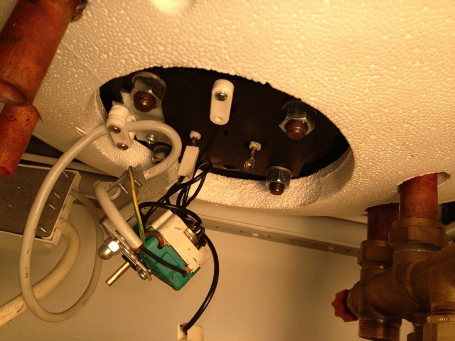

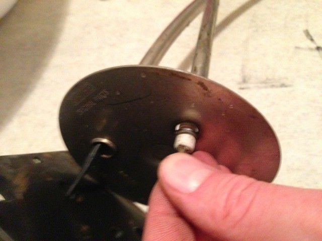

Idag när jag reste upp min begagnade nibe 300 sol (två år gammal)så rann det massa vatten från ena kontakten som jag gissar är till en utav elpatronerna. Den sitter även löst och går att dra ut och in en liten bit, inte skruva. Den är fjäderbelastad så när jag drar ut den åker den upp igen.
Den till höger på bilden.
Vad kan det bero på och hur fixar man det, för jag antar att det inte ska göra det :)
Vattnet var väldigt mörkt nästan svart.
Kan du dra ut den samt att det rinner vatten därifrån, så skulle jag säga att patronen är trasig, tyvärr

Är en svetsning som släppt, skulle den gå att svetsa tillbaka eller måste den bytas?
Om du tycker det är värt att prova går det säkert fixa med lite silverlod, om slingan släppt från plåtflänsen.
Ja precis, den har släppt.
Är det svårt att löda?
Har lödkolv med ställbar temp och har ganska bra erfarenhet av att löda elektronik.
Det kräver lite högre temp med silverlod e.dyl, man använder gaslåga tex gasolbrännare eller gassvets. Det är inte svårt var bara noga med rengöring och flussmedel, ska det bli bra har man bara ett försök.

För kollar man noga på det andra röret så ser den nästan limmad ut med något hårt transparent.
Byt! Kolla först med Nibe om goodwill.
Det är en trycksatt del, säkerhetsventilen brukar väl ligga på 7 el 9Bar, vilket är en rätt obehaglig kraft.
Minsta lilla por som läcker så får du en liten rännil ut från beredaren.
Dessutom är det rätt stor risk för att sanden som ska finnas som isolation mellan ytterhöljet på spiralen och värmetråden är borta, och då kommer JFB bryta (som den ska i det läget).
Borde ju gå att mäta om sanden är borta så det är kortis i den?
