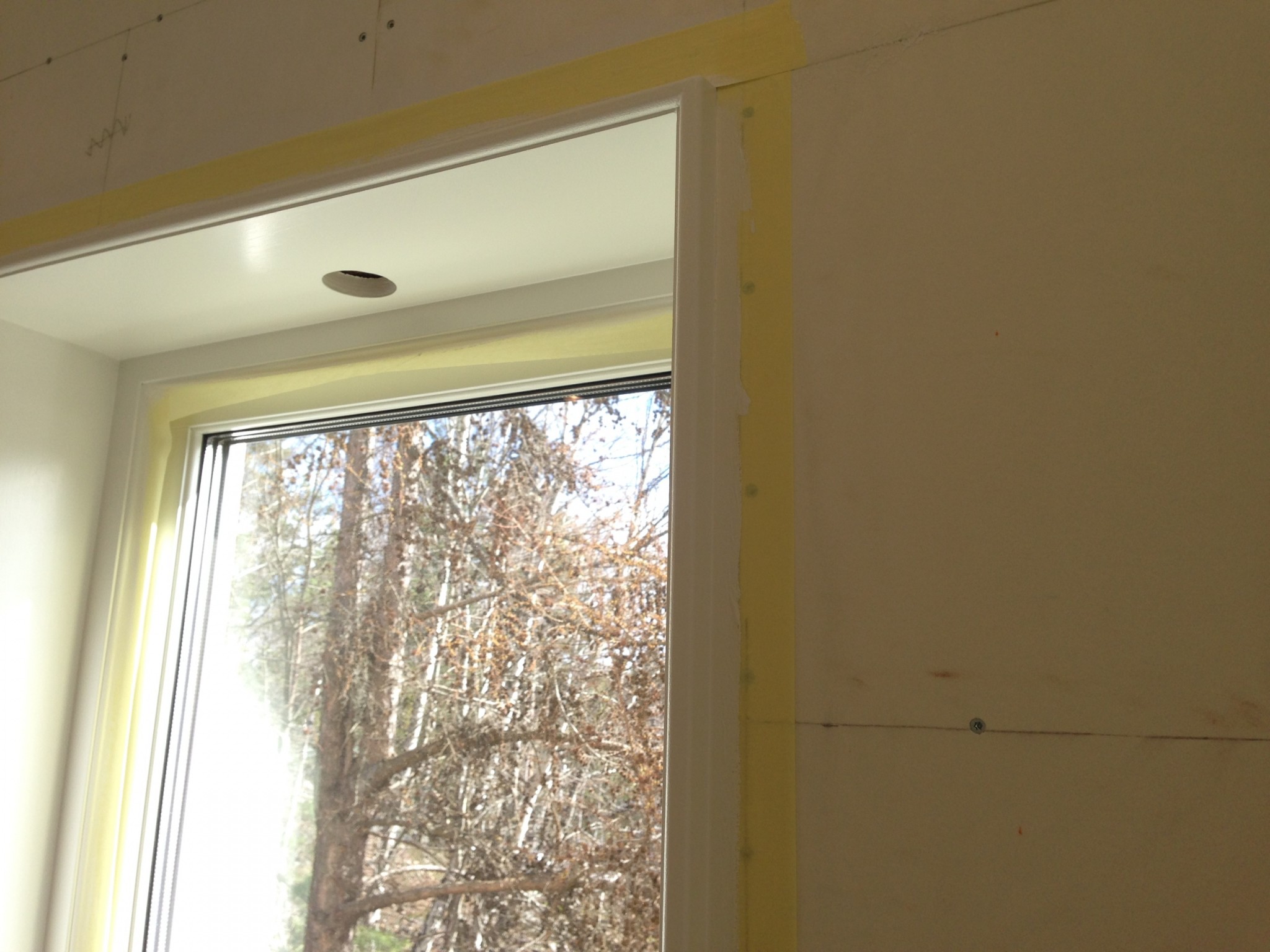

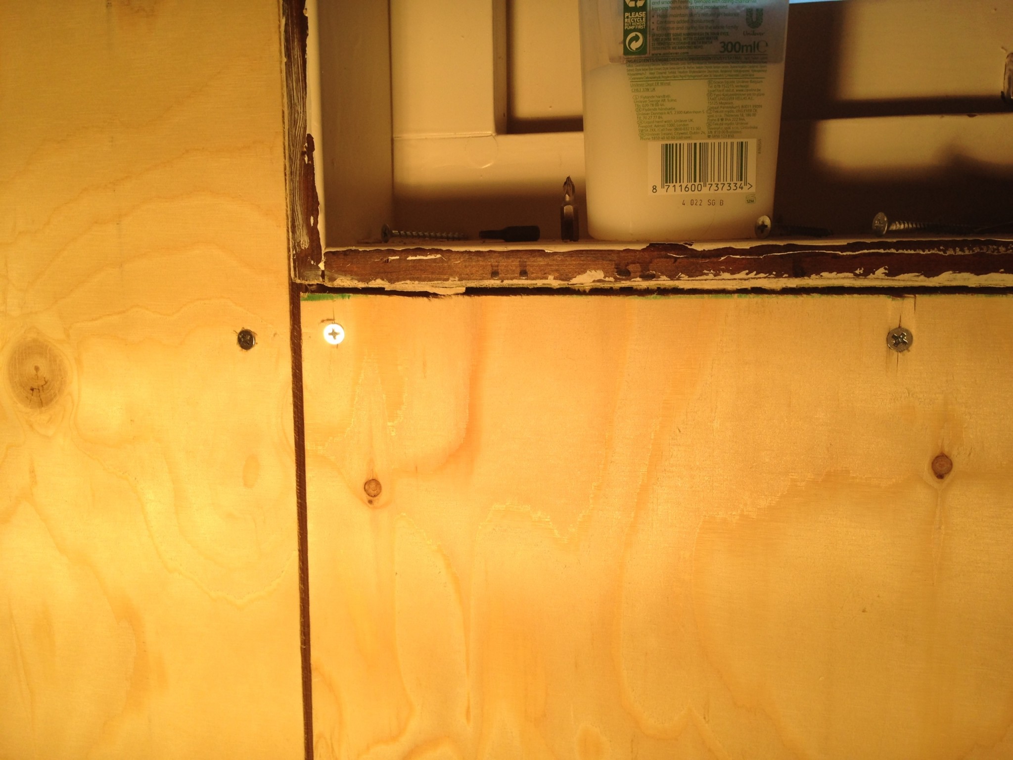

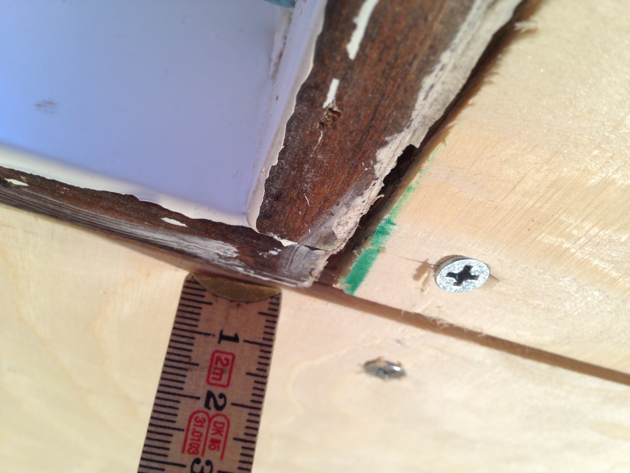

Har satt 15 mm plywood enligt våtrumsvägg 2012 vilket gör att plywooden går flush med fönsterkarmen i våtzon 1. Därefter ska våtrumsgips 12,5 mm på vilket gör att jag blir osäker om gipsskiva ska sluta innan karmen för att låta tätskiktet gå ut mot karmen och sätta dit någon list vid kaklingen, eller hur gör man på smartaste (och rätt) sätt?

Jag har också 2012-väggen och gjorde nya djupare fönstersmygar där jag tätskiktar och kaklar emot, se bild:
Aha, smart.

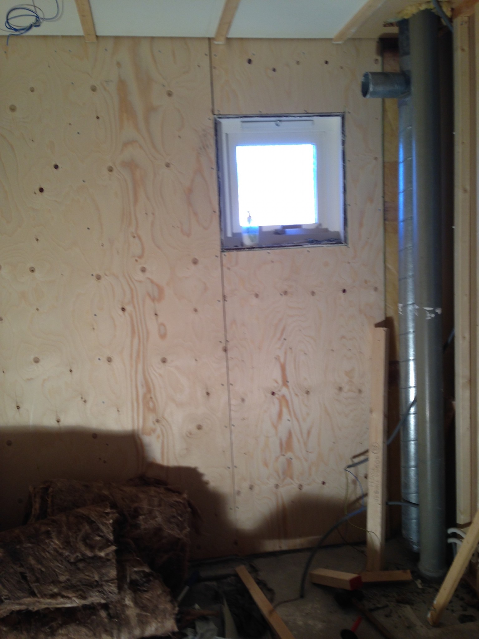

Om jag förstår det rätt så kan jag endast göra nya fönstersmygare som sticker ut längre på nedra, vänstra och högra sidan. Den övre fönstersmygen kommer att krocka med fönstrets övre ventilation. Går det att lösa detta på något sätt?
