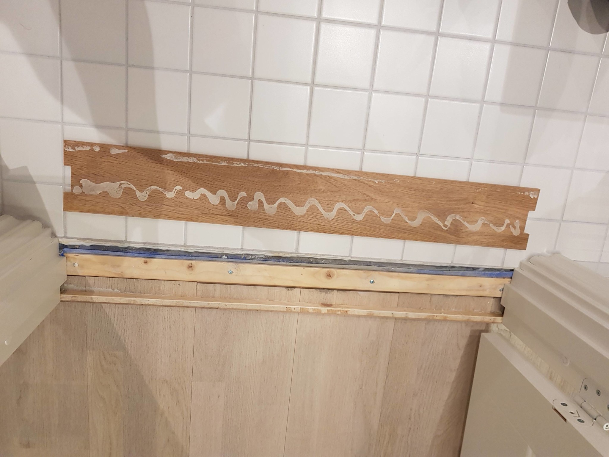

Hej, är detta en godkänd våtrumströskel?
Vi tyckte det "klickade" och upptäckte att tröskeln va lös. Lös trätröskel mellan vit kaklad badrumsgolv och laminatgolv.
Lös våtrumströskel vid kakelvägg, med synlig fogmassa och träyta på golv.
Det finns inget speciellt krav på just tröskeln, alltså inget ”godkänd våtrumströskel”. Kravet är att tätskiktet ska vara uppdraget så att ovankant är minst 20 mm över golvbrunnen. Man kan se tätskiktet (det blåa) så det bör kunna kontrolleras om du är osäker. Om det är OK så är det bara att limma dit tröskeln igen.

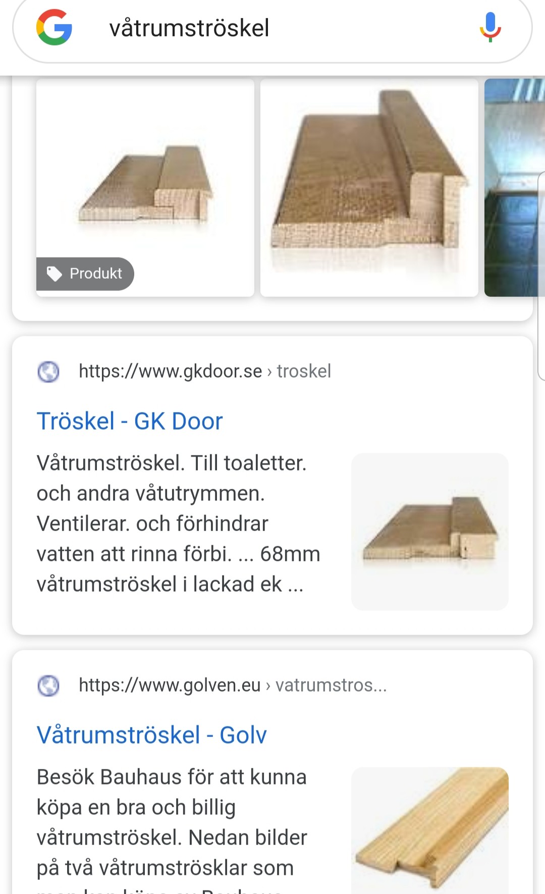

Tre olika typer av trävättrumströsklar avsedda att förhindra vattengenomträngning från badrum.
så det är inget krav att det behöver vara en sån här list? Vi har ett badkar precis innanför badrumsdörren. Finns det inte risk med befintlig konstruktion att golvet utanför blir skadat om det kommer vatten under tröskeln och vidare mot golvet utanför?

Det är en god idé att tröskeln är av ett sånt slag. Men erat badrum är klart och det går inte att dra tätskiktet vidare upp under läppen på tröskeln. Det är var det är just nu.
Med andra ord sätt tillbaka tröskeln ni har

Den våtrums tröskeln borde du nog haft om ni har badkar precis innanför dörren för då är jag tveksam till att ni har minst 20mm nivåskillnad mellan brunnsflänsen och tätskiktets nivå vid dörrhålet.
En tröskelplatta som ni har kan man ha om man lyckas få de 20mm utan uppvik mot en traditionell våtrumströskel.
Allt för att man ska kunna handikappanpassa.
Dock är det ju för sent att göra något åt detta nu så det är bara att hoppas på det inte händer något.
I annat fall får man försiktigt försöka plocka upp den raden klinker som ligger närmst tröskeln och sen försöka skarva på tätskikt och vika upp mot en ordentlig tröskel, men det är inte jätteenkelt för en lekman och inget jag rekommenderar folk att ge sig på.

Det krav som finns i regelverket för tätskikt. Är att övre kanten av tätskiktet skall ligga minst 20mm över nivån på golvbrunnen. Och då räknar man från själva brunnen där under klinkers. Dessutom skall tätskiktet vid tröskln gå upp minst till öpverkant av klinkers. Oftast klarar man det kravet utan att ha en förhöjd tröskel. Du har ju typiskt minst 10mm från golvbrunnen upp till översidan av plattor, sedan behöver man då ha 10mm fall på plattorna från tröskeln till brunnen, och 20mm är avklarat. Men sitter brunnen nära dörren, eller har väldigt lite fall (vanligt om det är badkar), så kan det behövas en högre tröskel att dra upp tätskiktet mot.
När jag ser bilden, så kan det vara gränsfall. DU får ta ett vattenpass och mäta nivån.
Ser ut som att det kan vara lite i lägsta laget.
Skulle något gå helt åt skogen så att du har fullt vattenflöde ut i badrummet så hjälper kanske en högre tröskel att motverka kaoset en del men är det nytt så ska det ju vara rätt.
