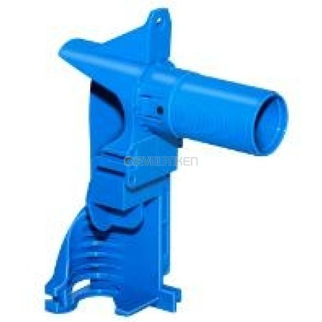

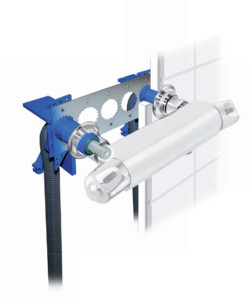

Någon som har koll på detta?
Jag har planer på att fälla in tappvattenrören i väggen som är av Leca och kommer att använda Vatette väggbockfixtur, men fråga är hur mycket måsta man bila upp just där väggbockfixturen sitter?

Vid montage i vägg så kräver fixturen 70mm regel så min spontana gissning är - ca 60-70mm djupt.
Enligt Vatettes monteringsanvisning sticker fixturen 57 mm in i väggen, från fixturplåtens eller träkortlingens baksida.
Ok, tack!
