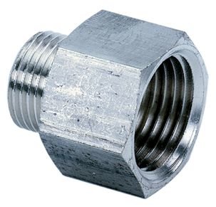

Är enklaste lösningen nippel G15->G10 (rsk 1987049) tillsammans med en G15 gummipackning (har planadapter på vatettesidan) eller behöver jag använda lin?
Jag har köpt hem lite saker för att använda vatettes badrumsfördelare i nya badrummet. Monteringsskissen till blandaren (Gustavsberg Estetic) visade G1/2-anslutning så jag införskaffade två planadaptrar och trodde det skulle räcka.
Nu verkar blandaren ha fått uppdaterad beskrivning och den jag har fått hem har G3/8-anslutning med packning.

Allt med planända och gummipackning , inget lin eller smörja bara dra ihop
Allt med klämring och kona , bör smörjas med tätpasta går lättare att dra ihop

Jo, min fundering var mest om nippeln var anpassad för planända då jag inte hade hittat någon direkt monteringsanvisning. Gäller det generellt för nipplar och bussningar att de går att använda mot planända eller behöver man leta aktivt?

Faktiskt inte sant.
Man ska alltid följa monteringsanvisningen! Det finns några tillverkare som man INTE ska smörja.
Vatette är försmord från fabrik och går bra att smörja extra om så önskas.

Bara nippeln är slät invändigt på 1/2"-sidan så går det fint med packning på vatettes planadapter!

Då siktar jag på det som primär lösning.
Finns det någon "rekommenderad" tillverkare av nipplar och liknande rördelar motsvarande vatette för klämringskopplingar?

Förkromad 15x10 med RSK: 1987817 har jag använt förr.
Men alldeles nyss tipsade någon att liknande nippel finns hos Clas i insjön.
Om det ligger i närheten av dig så är det ju lätta att åka och kika i botten på den!

Gängade delar är gängade delar.
Klämringskopplingar är en helt annan liga och man ska inte blanda olika fabrikat hit och dit med muttrar och klämringar. Varje tillverkare har sina unika egenskaper.
