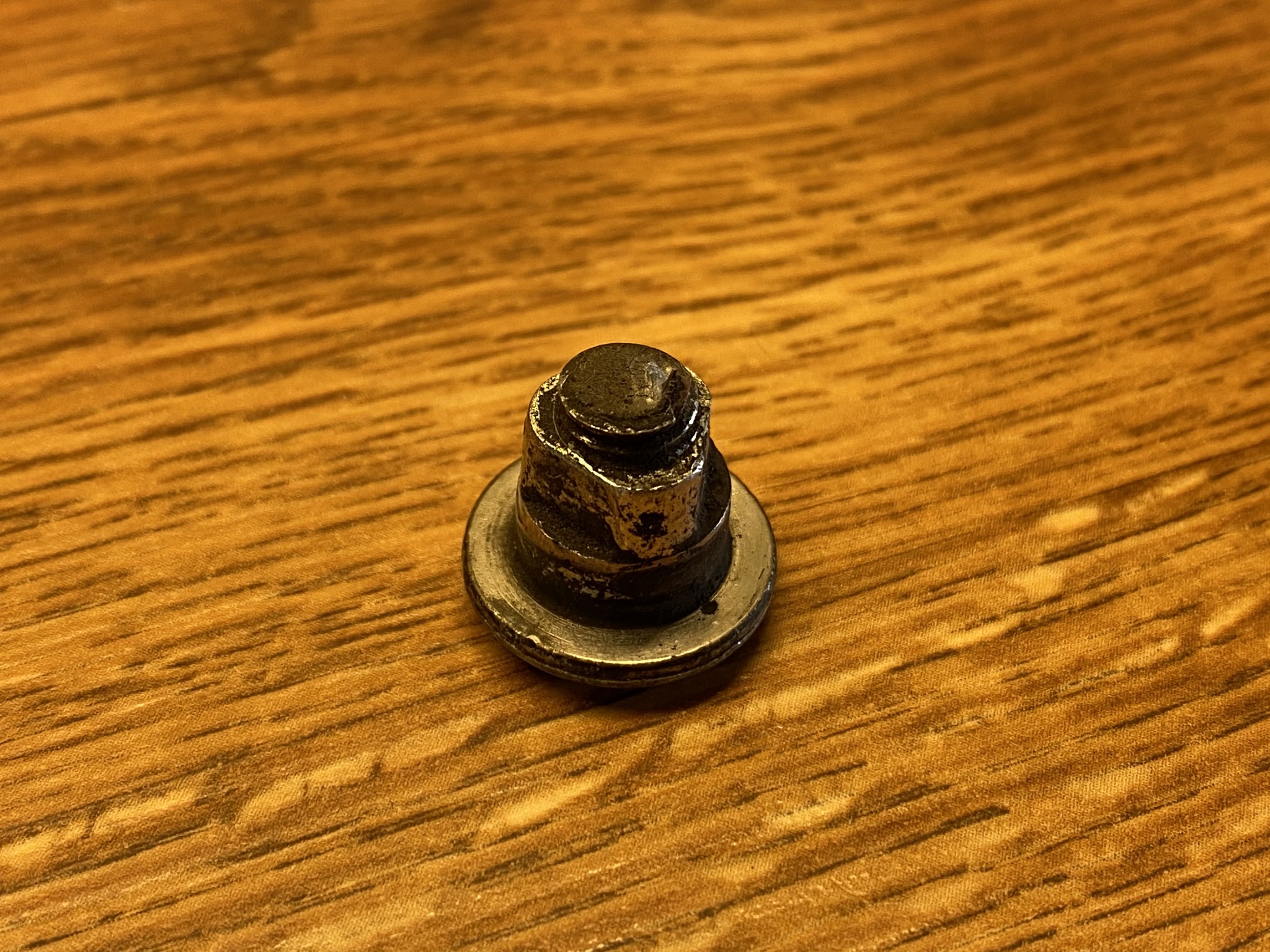

En bult på min grensax har gått sönder, den har liksom en trekantig form en bit på den (se bild). Är detta någon standard bult eller måste jag beställa från tillverkaren? Eller rent av köpa ny?

Det blir svårt att hitta en sådan. Du får fråga tillverkaren om de har några på lager.
Bulten verkar ha gått av?
Går det inte att sätta en vanlig bult med låsmutter med brickor på båda sidorna?
Precis, den gick av. Problemet var att ena hålet var trekantigt. Men jag borrade bara till hålet till ett runt och satte en vanlig bult och mutter. Funkar fint!F Jukkasjärvi skrev:
