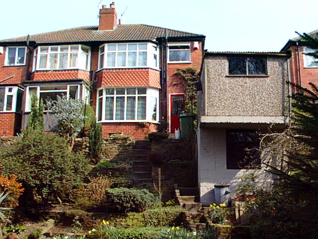

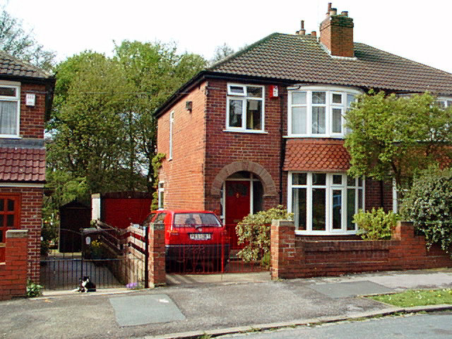

Huset på Ridgeway, Leeds, Storbritannien. Köptes för £61700 31/3-99. För övrigt en av de sista bilderna på grannens katt…
Magnifik vy över baksidan. Garaget är JÄTTEHÖGT!

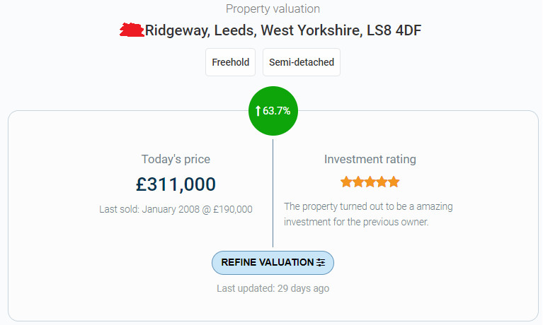

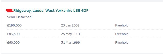

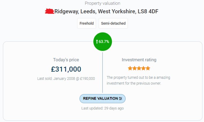

Här är prisutvecklingen för huset.
Vi köpte som sagt huset 1999 och de extra £1700 var för heltäckningsmattorna, som alltså inte följer med köpet vilket är brukligt i UK, även om de är helt skräddarsydda och inte passar någon annanstans ö.h.t.
Idag är huset värt över 5 ggr mer än vad vi köpte det för.

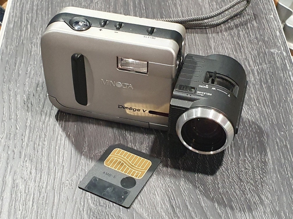

Dokumenterade med en digitalkamera av märket Minolta Dimage V anno 1998, som jag fått i disputationspresent från organkemiinstitutionen på SU 1998:
Kameran drevs med 2 st AA-batterier. Tänka sig, med ett gigantiskt minneskort på brutala 4Mb. Räckte till ca 40 bilder med standardkompression. Top-of-the-line, alltså.

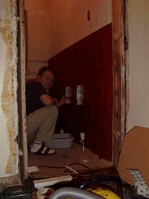

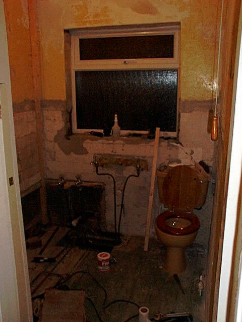

Badrummet

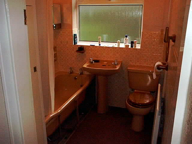

Ett engelskt badrum är placerat på övervåningen, precis ovanför trappan.
Vårt såg ut såhär:
Champagne-rosa badkar, ställ och toacistern. Heltäckningsmatta såklart!
Ganska OK iofs, men det luktade fukt och huset hade satt sig nåt otroligt i det här hörnet så man ramlade nästan in i badrummet p.g.a golvets lutning.
Vi ville ha duschkabin och mixer i handfatet.
Det där med två separata kranar för varm- och kallvatten förstod vi snabbt att det finns en förklaring till. Varmvattnet bereds i en varmvattenberedare som matades från en cistern på vinden. Den senare fungerade som en toalettcistern med flottör och avstängning. Vattnet matades sedan hydrauliskt till varmvattencisternen i badrummet. Varmvattnet hade alltså väldigt mycket lägre tryck än kallvattnet som matades in direkt från gatan. Om man haft en mixerkran där varm- och kallvattnet skulle ha mötts skulle kallvattnet tryckts upp bakvägen in i varmvattencisternen och sedan upp till vinden. Backventiler var en okänd modernitet så därför var varm- och kallvattenkran separerade.

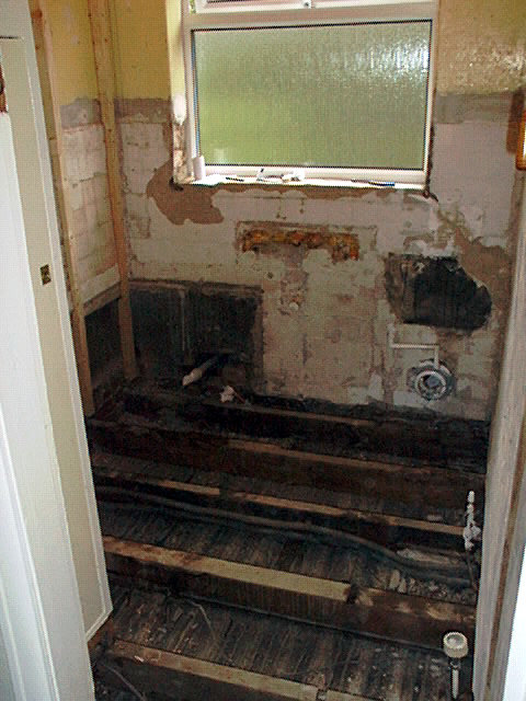

Badkar och tvättho monterades bort och kaklet bröts loss:
Det fanns en strukturtapet på väggen och när denna lossades så fanns mönstret kvar fast som mögel på väggen

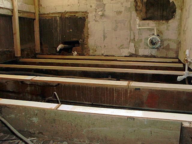

Golvbrädorna bröts loss:

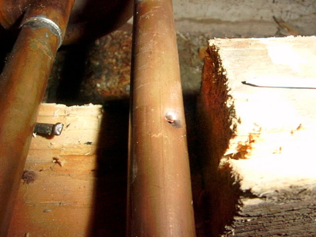

De två tjocka rören mellan golvbjälkarna var gjorda av bly (varifrån tror ni yrket plumber har sitt ursprung?) Även vattenrören från gatan var av bly så vi fick rådet att "spola gärna lite extra om ni tänker dricka vattnet".
Röret som syns från avloppsröret är en enkel avluftning och det är ju chill, men det fanns också ett överflödningsrör från toacisternen som gick rakt ut på baksidan över terrassen. Om tätningen i flottören fallerade så rann vattnet alltså ut genom väggen istället för att rinna ned i toastolen så man skulle upptäckt det...

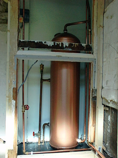

Uppe till höger ser vi den gamla varmvattencisternen. Den står alltid i en liten skrubb i badrummet.
Vi skruvade på reglar av lämplig tjocklek för att nivåjustera "levla" golvet:
Vi köpte in en ny varmvattencistern. Kommer inte riktigt ihåg varför, men förmodligen var den gamla sämst:
Cisternen var inte isolerad, men varför skulle den vara det? Huset värmdes upp med gas central heating och varje källa till uppvärmning är ju likvärdig då...

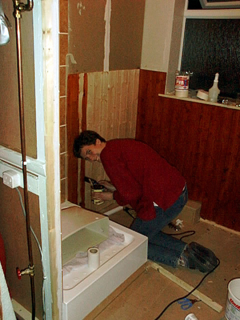

En duschkabin installerades till vänster. Det var lite inne med nordic design vid den här tiden så vi låtsades lite att försöka återskapa detta i det vi gjorde...

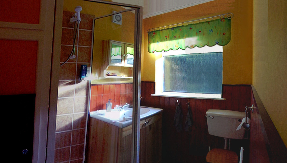

I alla fall, så här blev resultatet: Tvättställ med mixer från IKEA har jag för mig.
Såhär i efterhand hade jag velat ta mycket fler bilder än vi gjorde. Men detta var ju nästan ett kvarts sekel sedan och man tänkte nog inte så på den tiden, eller vad kommer ni ihåg?
Ja, och just det. Duschen var av typen instant power shower. Kallvatten värmdes upp direkt inne i en liten box i duschkabinen (har tyvärr ingen bild på denna). Den var avsäkrad med en 38 A-säkring som i princip var ett kopparbleck. Den var tvunget att startas via en strömbrytare kopplad till ett bomullssnöre så man inte skulle nå den då man stod i duschkabinen...

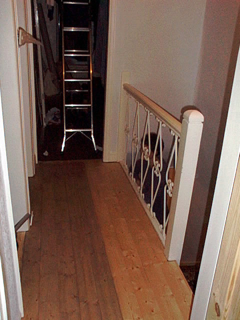

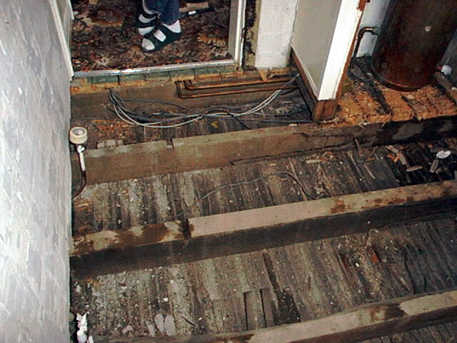

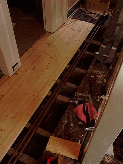

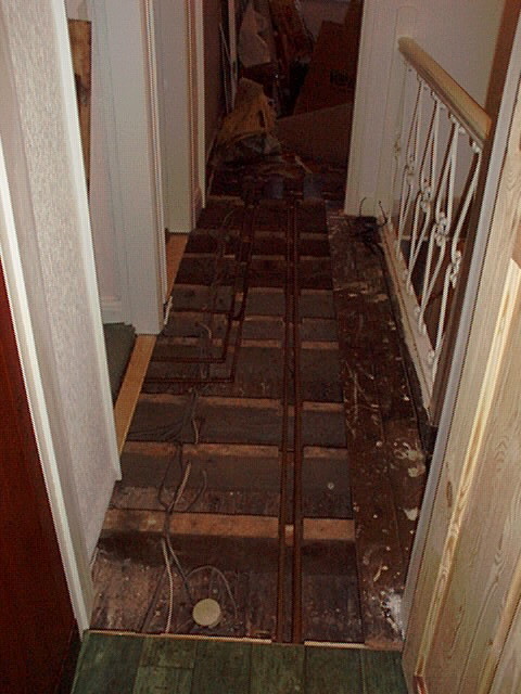

Hallen på övervåningen

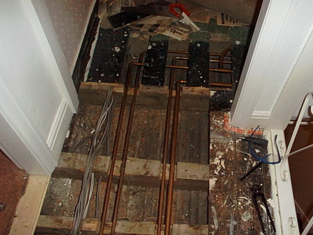

Vi tittar ut från det nyrenoverade badrummet ut i den pyttelilla hallen. Till höger är trappan till nedervåningen och till vänster finns två dörrposter till de två större sovrummen. Rakt fram tittar vi in i det tredje sovrummet, som p.g.a sin storlek kallas box room då det är väldigt litet..
Här är golvbrädorna uppbrutna och man ser de vänstra rörparen som går till radiatorerna i de två stora sovrummen. De högra rörparen går från gascentralen till varmvattencisternen. Gascentralen sitter in the box room. För att spara på kopparrör så satt radiatorerna på innerväggarna och alltså inte under fönstrena. På vintern var det en enorm temperaturgradient mellan de iskalla fönstrena och de glödheta radiatorerna.
De långa oisolerade kopparrören med de många rörknyckarna var effektiva väckarklockor med sina tickanden och vinanden då gasbrännaren satte igång kl 05:30 (half five på brittiska) om morgnarna.
Notera dragningen av el som går parallellt med de oisolerade rören. Väggarna var av typen cavity wall, alltså en murad innervägg och en murad yttervägg som fixeras mot varandra med järnbleck som muras in mellan tegelstenarna lite här och där. Järnblecken rostar och expanderar förstås i den yttre av väggarna, men det kommer vi till senare. Eldragning kan ju inte göras inne i väggen då den är murad och putsad så den görs t.ex. under golvbrädorna, som här.
Mitt i prick när nya golvplankorna skulle spikas fast! Och så fick man lära sig att toktömma centralvärmesystemet i 180...

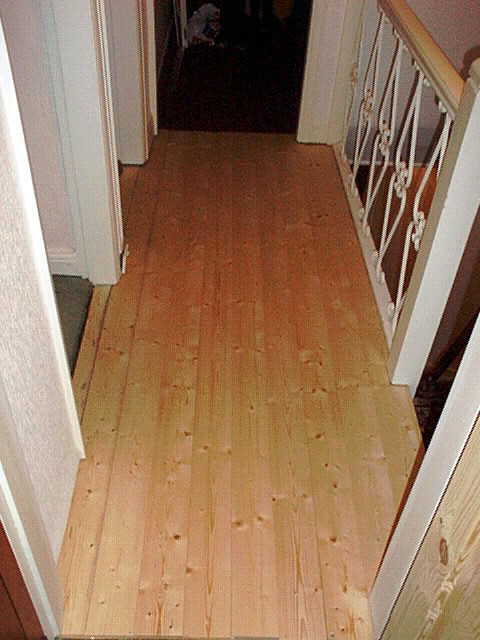

Nya golvbrädorna från Wickes läggs och målas. Första färgförsöket (en brittisk tolkning av drivvedsfärg) fick slipas bort igen från halva golvet så gott det gick och ersättas med en mer autentisk.

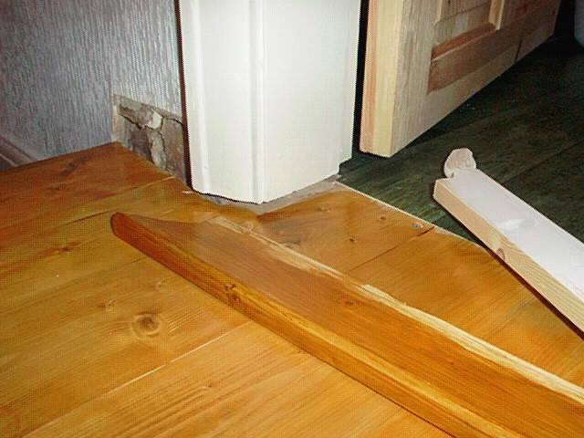

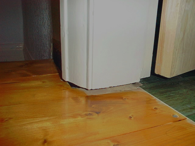

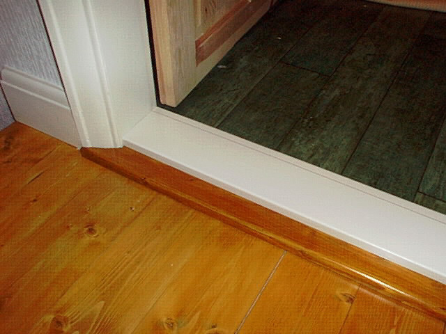

När kvalsterproppade heltäckningsmattor tas bort blir det golvdrag. Installationen av trösklar försvårades dock av att alla dörrkarmar och golvytor givetvis blev olika långa resp. höga överallt när de rätades upp.
Löstes dock m.h.a utanpåliggande tröskelsidor. Tilläggas bör att inomhuströsklar är ett helt okänt begrepp i UK.
