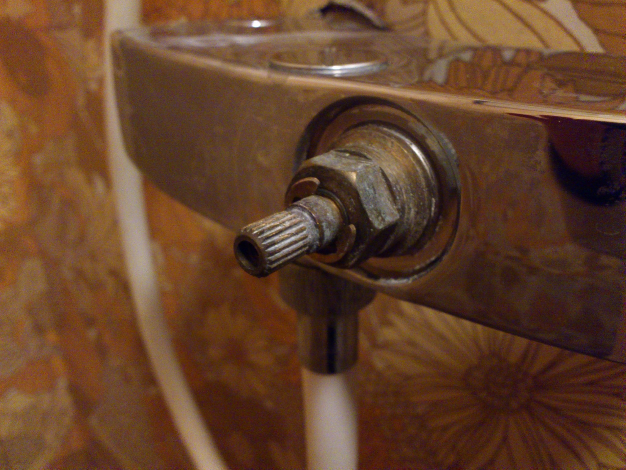

Har försökt googla mej fram men vet inte vad man kallar ett sånt "vred".
Det är alltså den delen som man vrider på när man vill sätta på eller stänga av duschen.
Bifogar bild.
Den gamla var av hårdplast.
Märket på duschen är Termiina (var det enda som stod på den)
Är så tacksam för svar.

Låter inte som ett känt märke, därmed svårt att hitta reservdelar. fästet liknar det som var vanligt på vanliga handfatskranar på 70 - 80 talet. Sådana finns i så fall av fabrikat Mora armatur eller FMM.
Mät noga diametern på axeln som sticker ut och gå till en rörfirma, ex. Comfort kedjan brukar ha välsorterade butiker. En sådan kran som jag menar kommer att se lite lustig ut där men borde fungera. I butiken kanske de tom. känner till märket och kan ordna fram reservdelar.
Annars är det nog risk att du får byta hela blandaren. Om det är ett alternativ så mät upp avståndet mellan rören som kommer ut ut väggen. Det finns i princip bara 2 standardmått, 150mm och 160mm (även 40mm vid utanpåliggande rördragning). Även själva kopplingen är olika mellan de två måtten. 150mm varianten har en s.k lekande mutter (en lös mutter) som sitter på blandaren och som drar blandaren mot väggens rör. På 160mm som är svensk standard är det tvärtom, den lösa muttern sitter på väggfästet.
Får man bara tag i rätt typ av blandare till väggfästet så är det enkelt att byta själv.

Skulle gissa att det är en Oras blandare du har. Termiina låter iaf finskt....
Googlade och fick fram en annons från finska Blocket med detta:
1. Oras Termiina Pesuallashana
2. Oras Termiina Suihkuhana
Nu är iof min finska klart begränsad till kitos och Ei sa peittää
Men det kanske kan vara en ledtråd iaf
