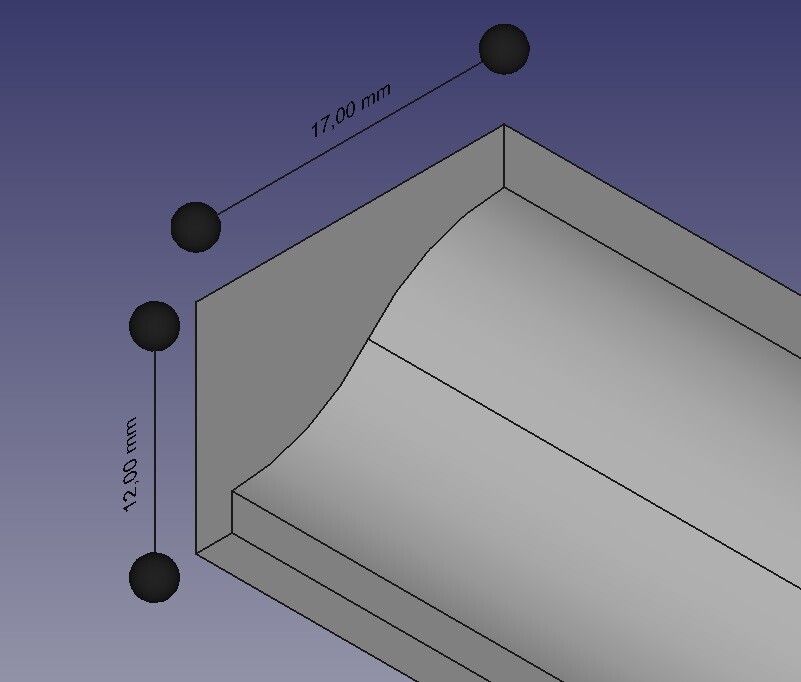

Skissade på ett ungefär på hur den ska se ut. Det är en sådan list man t ex kan använda sig av när man bygger väggpaneler. Det går givetvis att fräsa i planhyvlat, men finns det att köpa färdigt någonstans? Hittar inte på varken Hornbach, Byggmax eller Bauhaus. Vad heter den sortens list?
  • Skiss av list med mått 17 mm och 12,9 mm, används för väggpaneler.
Formen är ju väldigt lik svanhalstaklist även om måtten är mycket mindre och med bakkanten kvar (på taklisterna är den fasad för att kunna få ut profilen ur ett smalare ämne).

Googla på "krönlist fönster". Du hittar rätt form men betydligt större mått...

Formen är ju väldigt lik en klassisk ”ogee curve” (sorry, har inte den svenska benämningen) men dina önskade mått känns ju udda.
De lister som har namn har också ofta ett specifikt användningsområde. Det verkar som att du söker en mindre dekorlist av något slag.
Om man googlar ”speciallist/listspecialisten” osv får man träffar på special-/listhyvlerier varav många kan ta fram kundanpassade lister.
Frågan är vad du ska ha den till och hur mycket i meter du behöver, allt har sitt pris…
