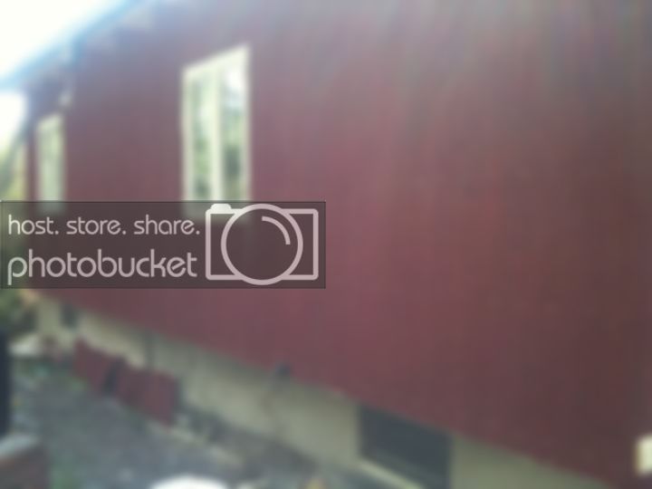

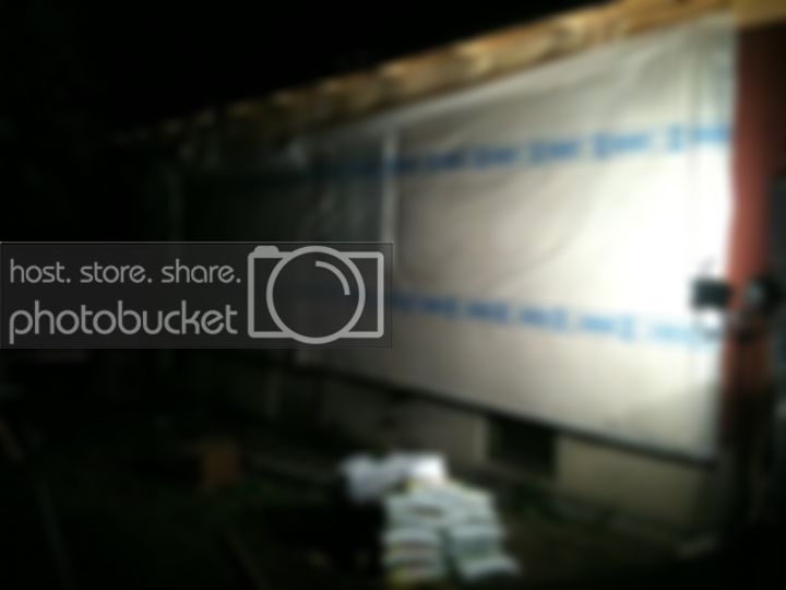

har hunnit med att isolera ena sidan av fasaden och lagt på ny panel där, läckten är kvar o måla en vända till.
2ggr 45mm isolering, lagda i kors för att minska att vi missar några fläckar pga balkar
windstopper monterad.
panelen på väg upp (målade 1 vända innan för att slippa måla allt på stege
Panelen upp och avkapad i vinkel i nederkant, läckt kvar och 1 strykning till.

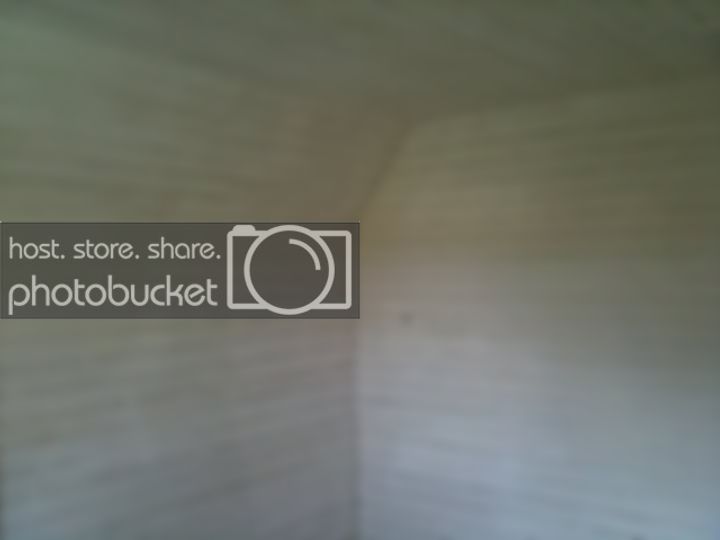

hänt lite i veckan i alla fall.
gästrummet är målat 2 ggr (2ggr kvar att måla) samt fönstrena i gästrummet är bytta.

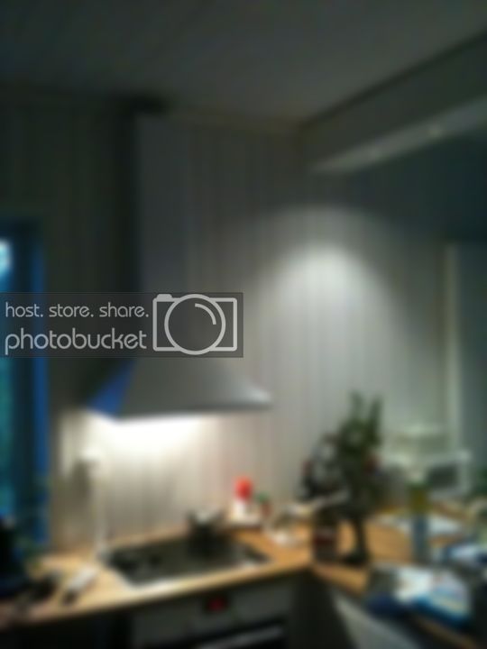

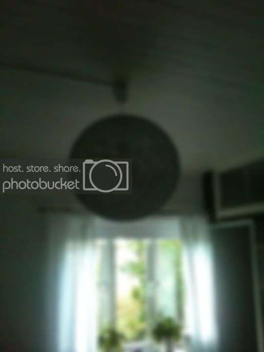

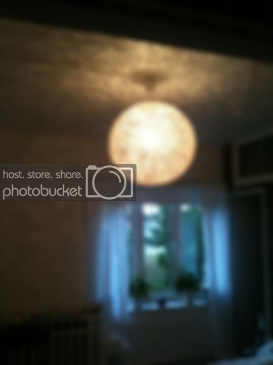

Lampan i sovrumstaket är nu inkopplad.
och tänd med 60W lampa
även spisfläkten är numera permanent inkopplad och även "skorstenen" är monterad
