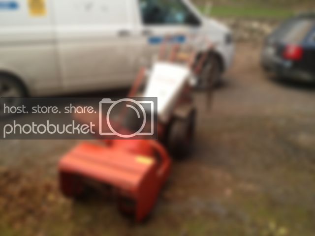

Nu har jag ju garanterat att det blir en snöfri vinter

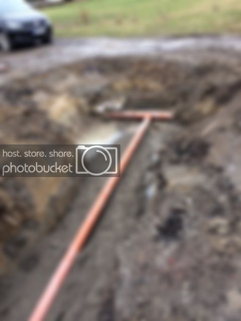

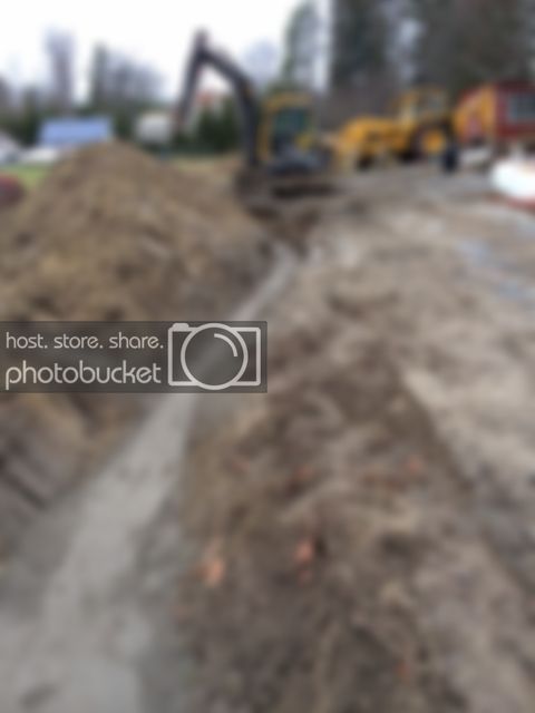

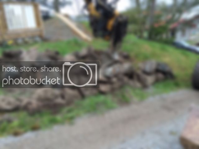

En lastbil med grus blir det
skulle kommit i fredags men kommer idag istället, så ska först sparka liv i traktorgrävaren och flytta en liten hög med jord som ligger ivägen, sedan gräva lite där garaget ska hamna för att se om berget ligger nära ytan eller långt ner.

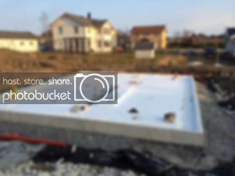

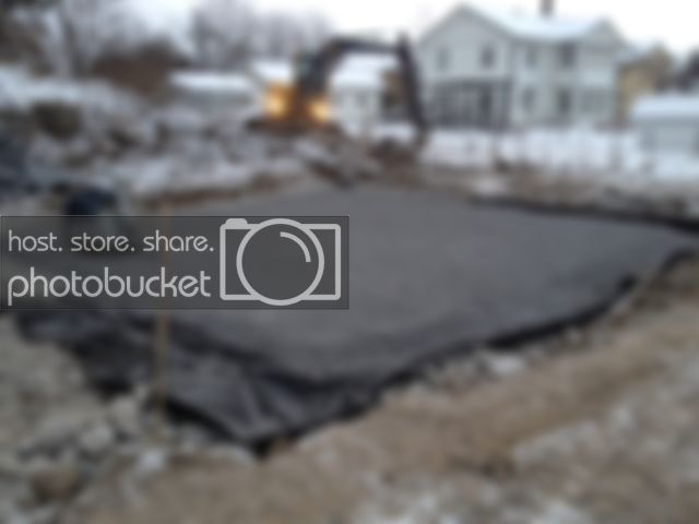

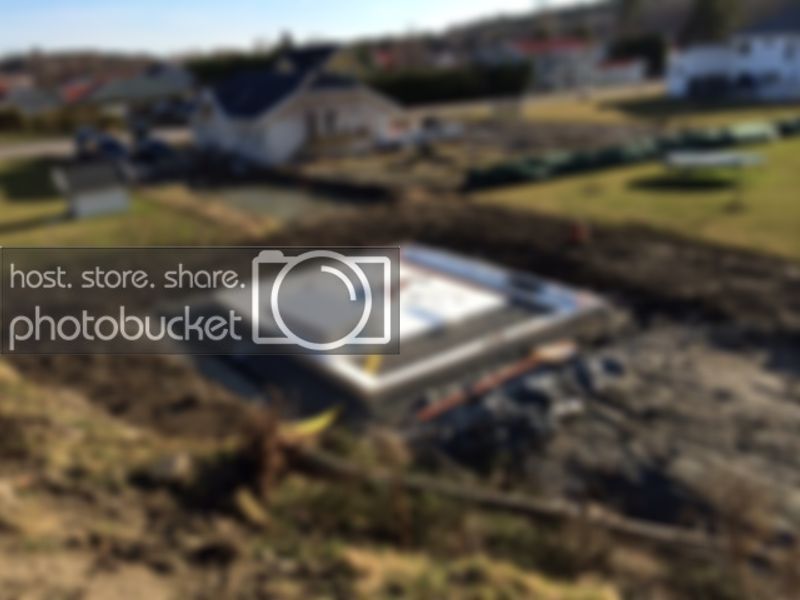

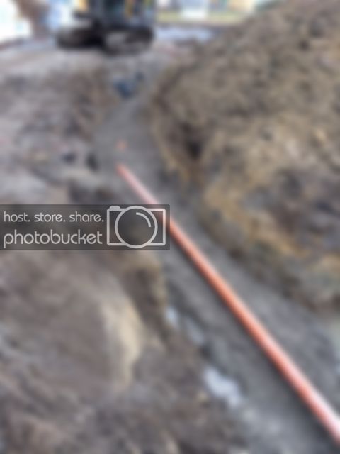

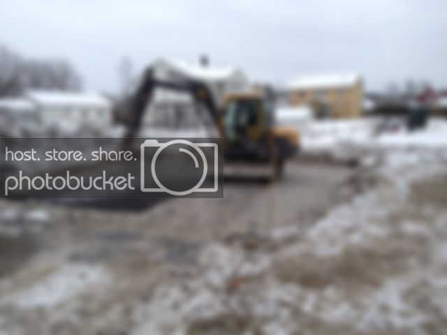

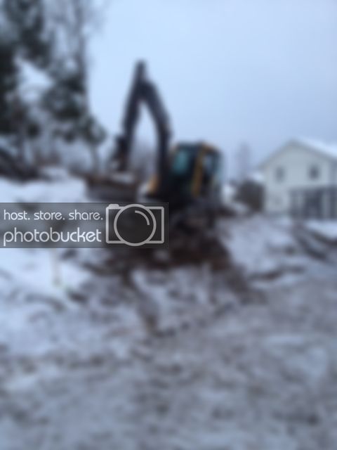

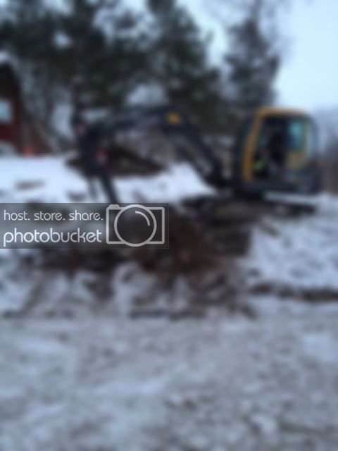

nu skäms jag lite, inte uppdaterat på över en månad...

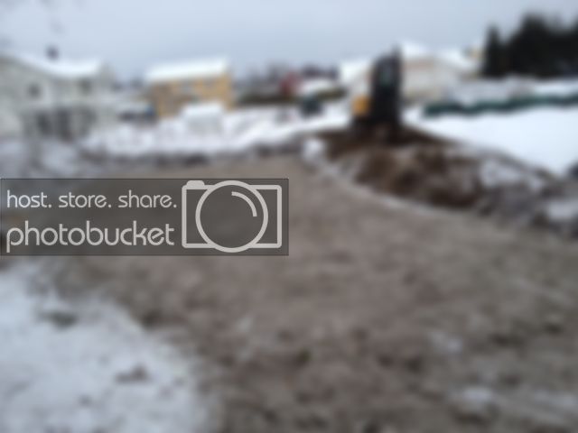

jobbar i flottan och med årsarbetstid och välfyllt komp. konto (då jag är ute och åker båt i perioder) så har jag varit ledig sedan lucia, men med julfirande och jobbat 7 dagar över nyår så har vi börjat med garagegrunden.
grävt ut för vägen in och lagt markduk och fyllt ca 30 cm med 0-200 ÅV (återvunna massor, dvs betong o annat, men runt 30:-/ton mot straxt över 100:-/ton...

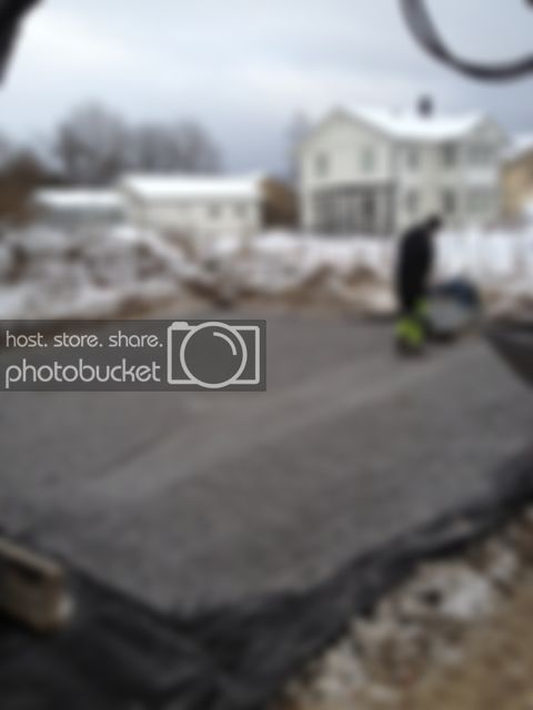

en bild på grävmaskinisten (eller dess medhjälpare, dvs vår äldsta dotter Elna)

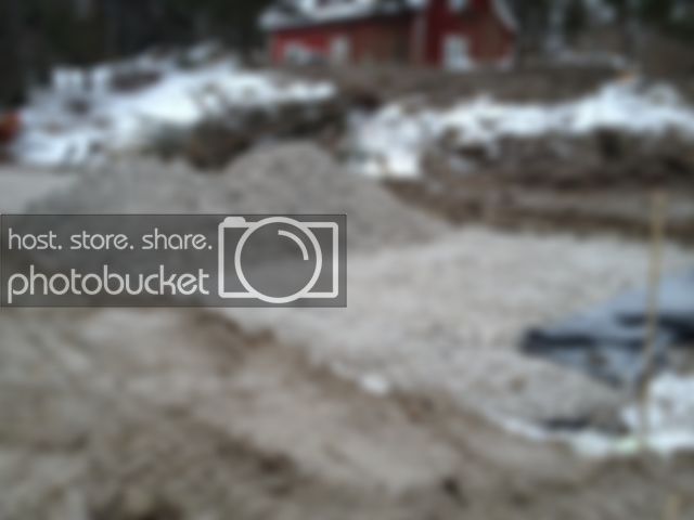

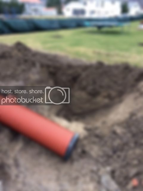

sedan grävt ut för garagegrunden och
fyllt med 40cm 0-200 ÅV och paddat med 500kg padda

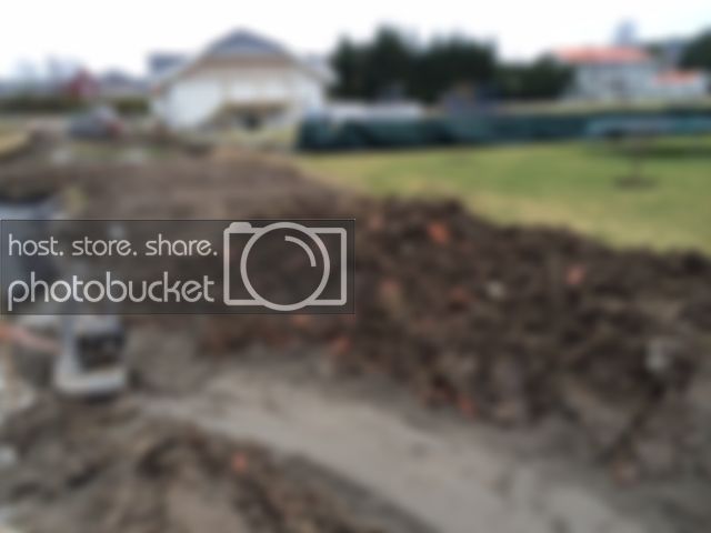

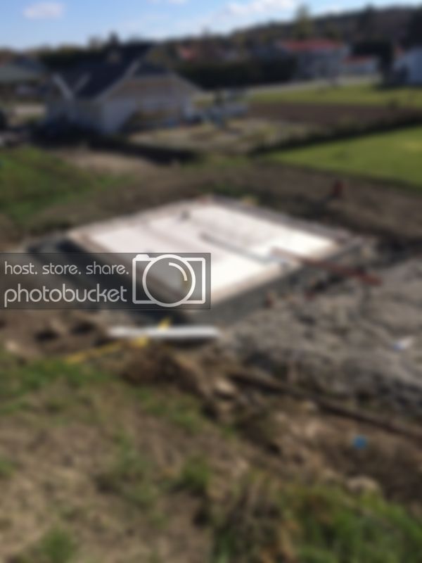

Mer markduk och på med tvättad finare material (men inget 0 material)

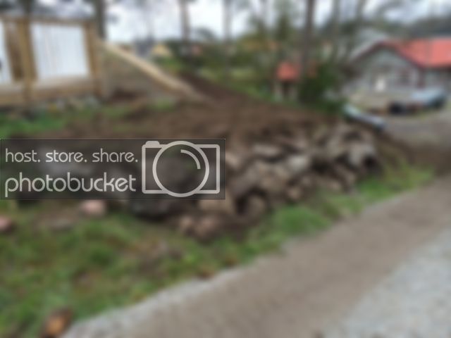

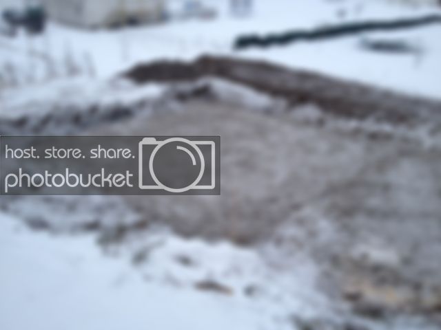

fyllt ut lite mot tomtgräns samt uppe vid huset ocg rakat fram lite berg.

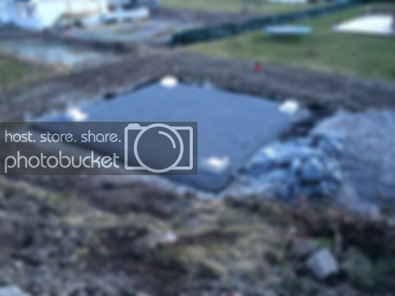

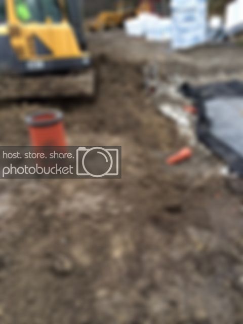

Produkter som diskuteras: "stenkista"
Stenkista Mr Flowout
Dränerar 144 liter
895 kr inkl moms
