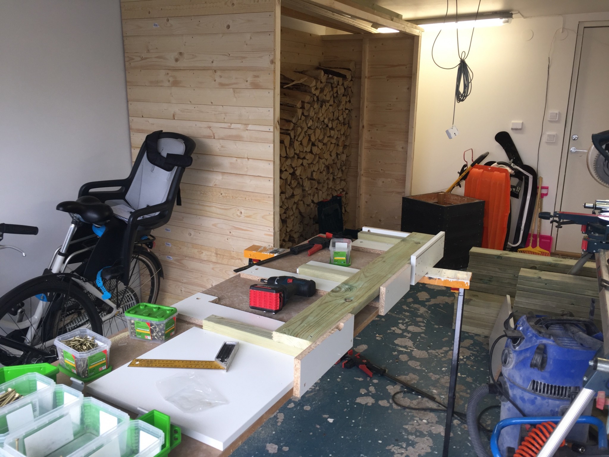

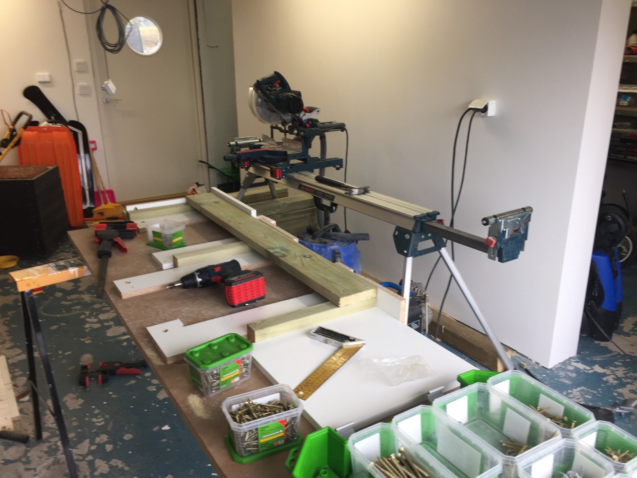

Idag har vi varit och handlat virke till odlingslådorna och jag har börjat bygga dem. Fick dock inte så mycket tid till det idag men alla delar till stommen är uppsågade. Byggde därefter en enkel jigg för att lätt kunna bygga ihop långsidorna.
Fick ihop alla långsidorna iaf och en av lådorna har även fått kortsidor. Nu återstår knutbrädor och sarg. Sargen kommer dock att monteras efter att jag har ställt dem på plats och plastat insidan.
Ritningen och kaplistan har funkat perfekt så det är ju gött iaf 😃
Imorgon är det kalas här hemma så jag får väl se om jag hinner något ytterligare med detta lilla projektet.

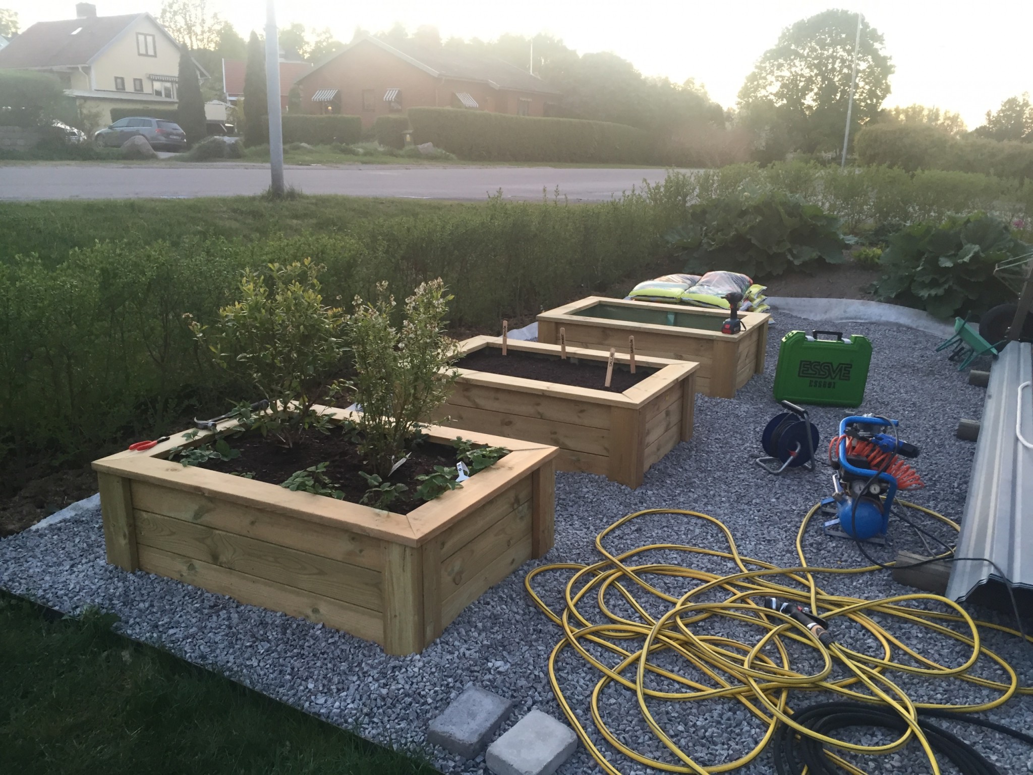

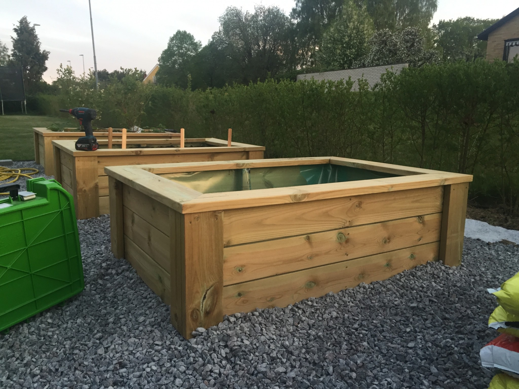

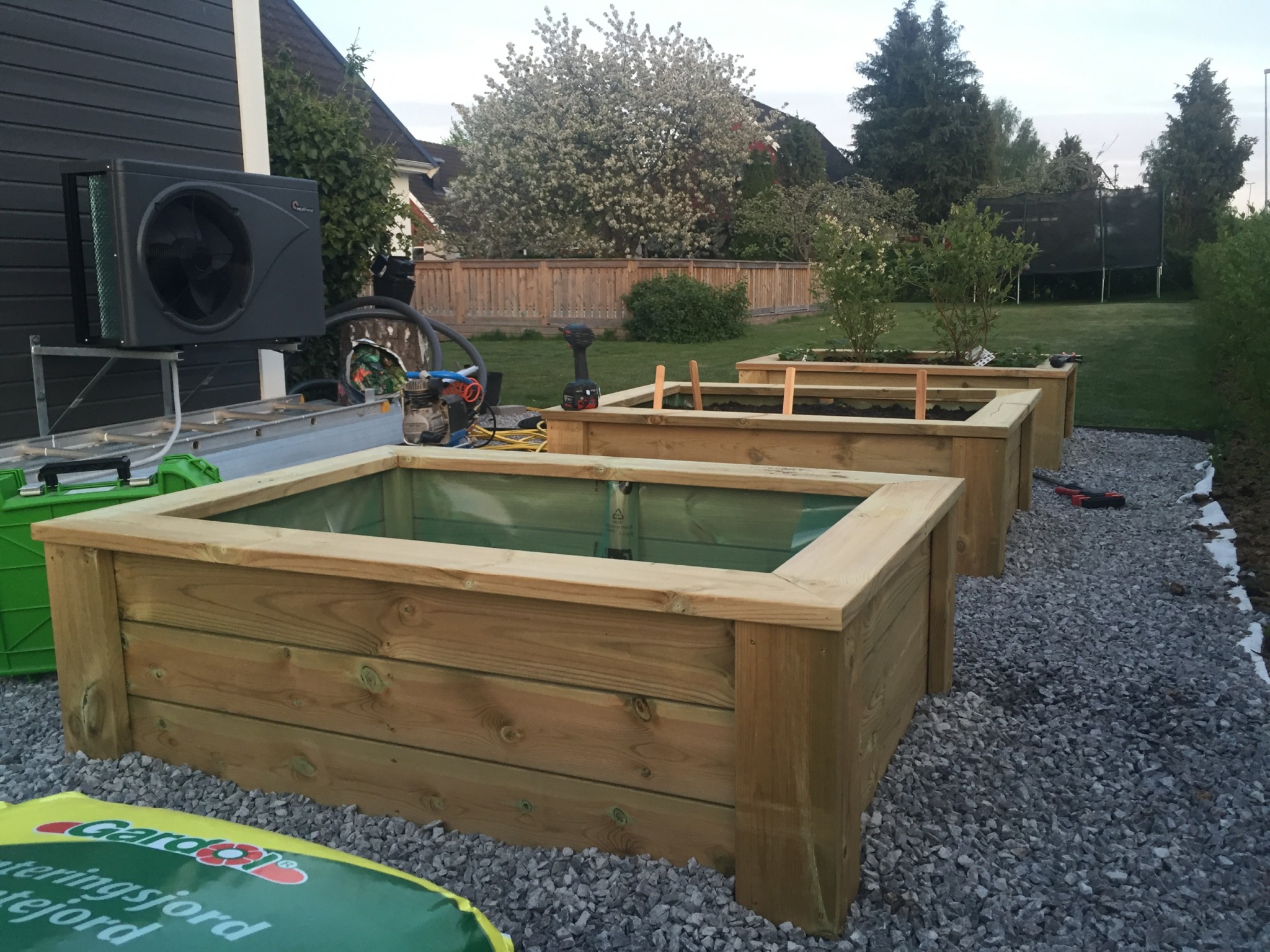

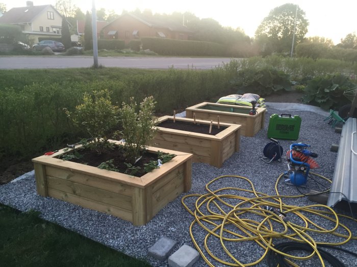

Nu är lådorna på plats. Det har tagit lite extra tid då jag passade på att paketera handen i gips när jag bytte till sommardäck på bilen.
Låda
#1 Amerikanska blåbär och smultron.
#2 Sallad, morötter, gräslök och pillök
#3 Var tänkt till rabarber men det får nog vänta pga gipset.
Ritningen fungerade förresten precis enligt plan. Skönt när teori och verklighet stämmer överens 😃

Perfekt ju, synd att du parkerat armen i gips (krya på armen).
Andra halvan nöjd? :)
iSnobben och 1 till
Riktigt snyggt! Skapade ett litet byggsug... rabarber skulle vi också behöva.
Slår pallkragar och liknande med hästlängder! :)
Krya på armen!

Tack, ja "frun" (vi är inte gifta, än) i huset är mycket nöjd och framförallt är barnen nöjda och nyfikna. Det spanas efter skott med stort intresse.

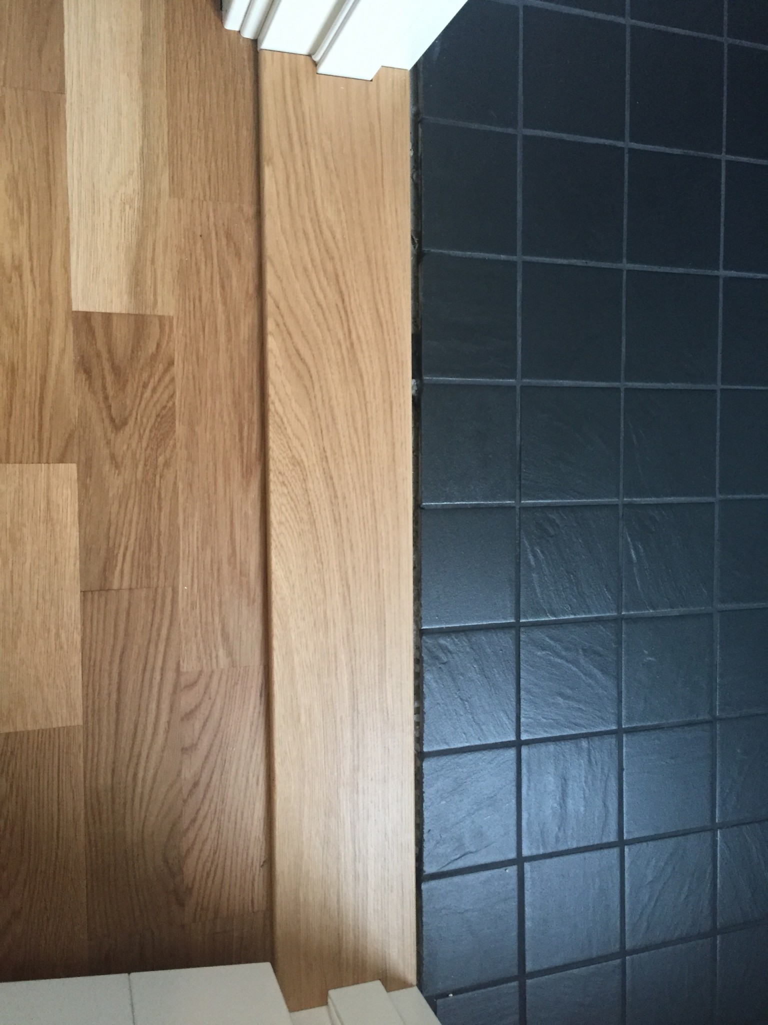

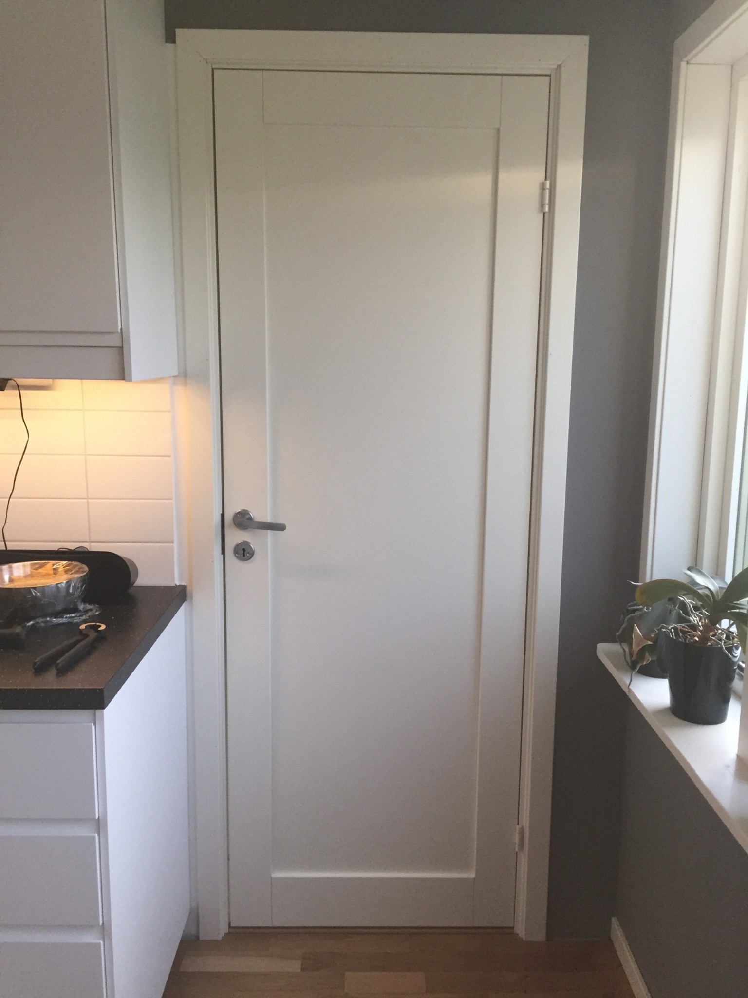

Idag har jag haft lite hantlangarhjälp av far eftersom handen fortfarande är gipsad. Fick äntligen dörren till tvättstugan på plats. Återstår lite mjukfog och foder på insidan.

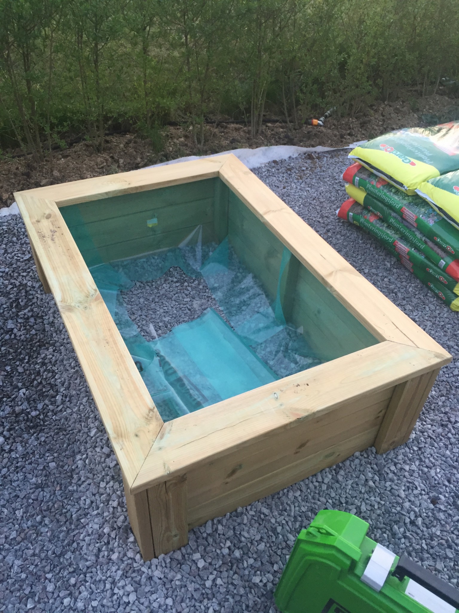

Får man fråga vad det är för plast du har använt på insidan i lådorna? Jag har ju använt mig av tryckat AB virke till lådorna, så vill ju inte att jorden skall ligga dikt an så att säga :)
Läste nånstans att åldersbeständig plast INTE skulle användas till att ha i odlingslådor då den är giftig...
Har det tittat upp nått i lådorna ??? :wow:
