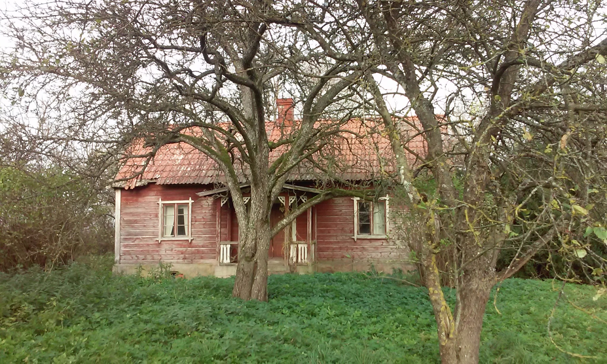

Om TS inte är överdrivet noga med att det ska vara modernt så _kanske_ det räcker med att byta taket (pannorna kan behållas), måla fasaden, dränera alt avfukta källaren, måla fasaden, renovera fönstren, fixa skorstenen, byta elen , göra on våtrummen och fräsch upp köket för att huset ska bli beboeligt. Då kanske man klarar sig under en halv miljon och precis all semester och ledig tid under 1 - 1 1/2 år.
Tänkte bara om det går att göra om grunden till torpargrund med makadam så blir problemet mindre. Det är nog löv eller något, det fattas ett fönster men det ser bra ut innanför. Vattnet är bra, avloppet vet jag inte strömmen är ej påslagen.
Hur gör man för att byta taket då? Tät bördning, takpapp osv?
Som jag alltid säger, nybyggen saknar all charm som ett gammalt hus har.
En varning bara, vi har ett torp från 1850 på Ljusterö, mao ett sommarhus. Jättemysigt och funkar bra med låg takhöjd osv då man bor där några veckor per år, men vet inte om jag skulle palla och bo så året runt.
Hängrännor är väl nästan också ett måste?
vespaman skrev:
Det där huset skulle jag ha svårt för att riva, om det passar in i omgivningen - ser inte allt för risigt ut. Taket måste självklart åtgärdas omedelbums. Vattnet i källaren lär ju komma från taket primärt? Pumpa ut det värsta, sedan in med avfuktare och se hur det utvecklar sig.
Panelen, varför måste den bytas?
Men du tror inte att man kan göra om det till torpargrund? För gamla hus med torpargrund brukar man ju kunna gräva ur och fylla på med makadam för att få bort fuktproblem
Du får inte mindre fukt i källaren för att du fyller den med makadam. Sätt in en avfuktare istället.
Taket är definitvt först.
Sen är det grundens tur. Bäst är ju att ta rätt på hur vattnet tar sig dit och sätta stop för det
Alltså ner med takpannorna bort med underlagstaket. Spika dit ny råspont, på med takpapp, strö och bärläkt sen tillbaka med takpannorna? Om man vill isolera går det väl bra att göra innifrån?

Det är tvåkupigiga takpannor va? Såg att byggmax hade för ca 6:-/st men läste någonstans att dom brukade kosta 20 och att betongpannor var billigare? Så vad ska man välja?
Betongpannor på ett sånt hus känns ju helt fel. Spara de gamla pannorna istället.
Och dom som är trasiga ska man byta dom mot helt nya eller försöka få tag i begagnade i fint skick? Eller är storleken samma nu som då?
Ett sätt att lösa detta med takpannorna på ett ekonomiskt och estetiskt tilltalande sätt är att samla de gamla hela pannorna från hela taket, och sedan lägga dem på ena sidan.
Och alltså köpa nya och lägga på den andra sidan taket.
Så blir det enhetligt utseende från vilken sida man än betraktar huset.
gbgstar och 1 till
Ett annat sätt att hantera de gamla under reparationen är att skaffa en tegelhiss, hissa ner pannorna på marken, tvätta dem med högtryckstvätt och sedan hissa upp dem igen. Komplettera med några pannor för att byta ut trasiga/spräckta.
Troligen billigare och snyggare än att köpa nya.

Låter ju som en bra ide.... men hur ömtåliga är tegelpannor egentligen? Vill ju få ner dom så snabbt som möjligt så man hinner få på underlagstaket på en dag, sveriges klimat är ju lite oberäkneligt :)
Alternativt bygger man en "glidbana" av några brädor, med lagom lutning så tegelpannorna glider ner utan att krossas.
Men det fodrar ju en person där uppe som skickar ner, och en där nere som plockar undan.
Annars krossas det sköra teglet.
Hur man sedan får upp dem igen är en annan historia.
