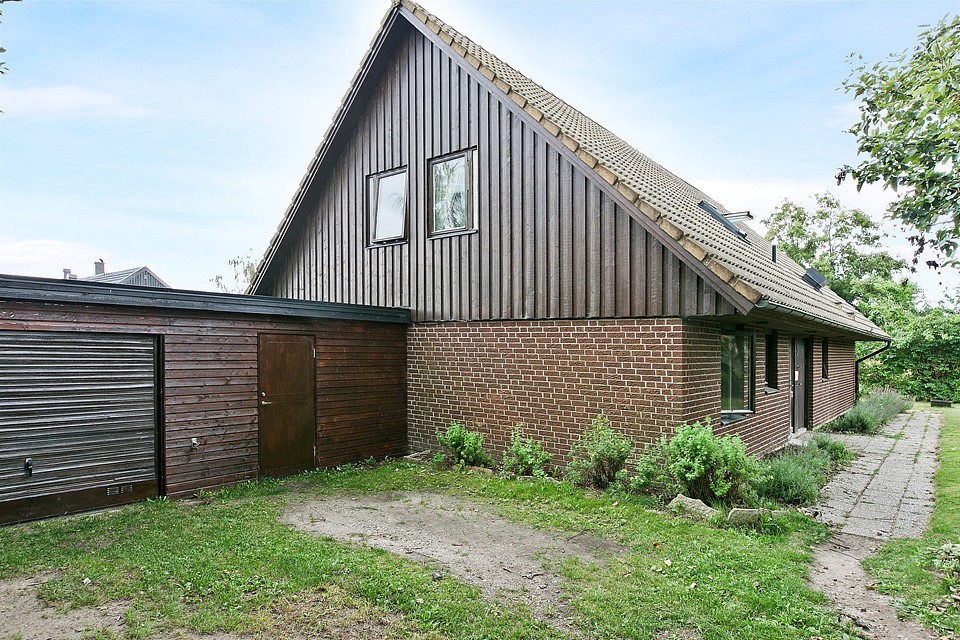

Efter att ha suttit och läst en massa projekttrådar här så känner vi att vi kanske får dela med oss lite själva också :)
Detta är vårt första hus och vi köpte det i februari 2015. Tanken är att hela huset ska få en totalrenovering. Vi har kommit en bit på vägen, men det är mycket kvar :p
Vi kommer uppdatera lite med vad vi hittills har gjort, för att sedan övergå till nutid.

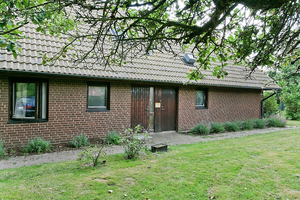

Info om huset:
Byggår: 1978
Boarea: 168 kvm
Antal rum: 6 rum och kök
Plan: 1 1/2 plan
Tomtarea: 991 kvm
Men till att börja med kan vi bjuda på mäklarbilderna. :)

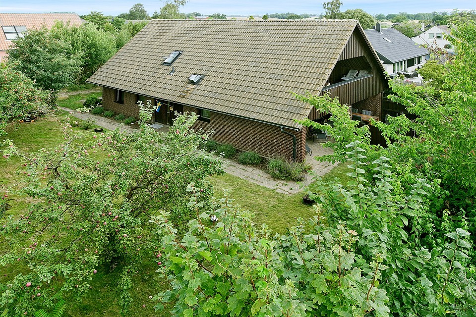

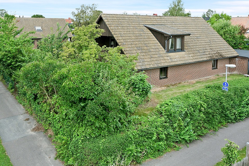

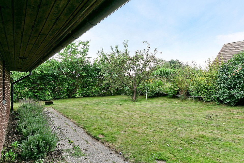

Tomten.Väldigt vildvuxen. Bara en massa förvuxna buskar överallt.
Översikt över en vildvuxen trädgård med förvuxna buskar runt ett tegelhus.
Väldigt vildvuxen tomt med övervuxna buskar framför en tegelvilla.
Vildvuxen trädgård med övervuxna buskar framför en tegelvilla.
Ett tegelhus med plank och garageport, omgivet av vildvuxna buskar och ogräsbeklädd mark.
Översikt av en vildvuxen trädgård med övervuxna buskar och gräs.

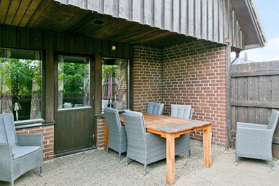

Uteplats med ett träbord och gråa stolar framför ett hus med tegelvägg, ej synliga buskar.

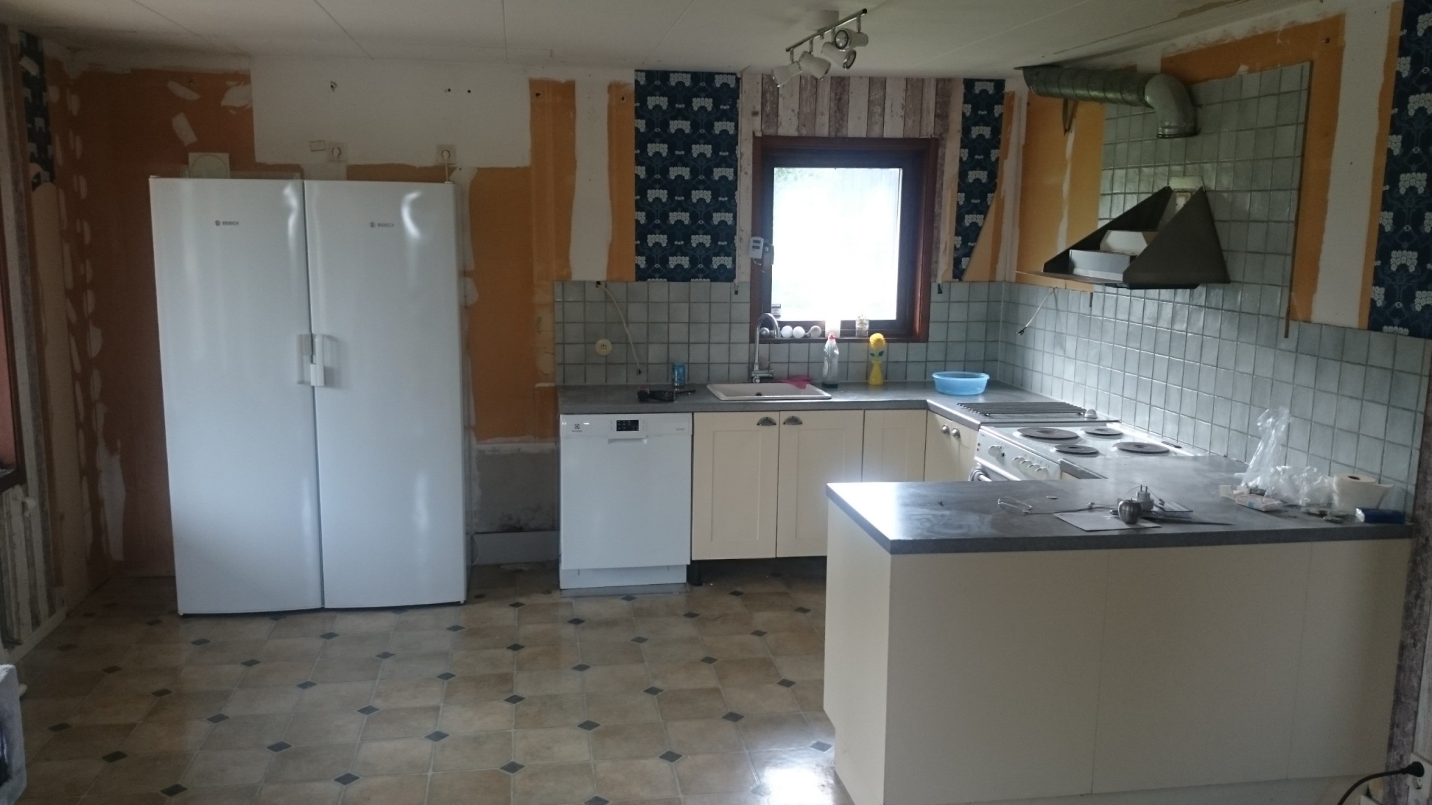

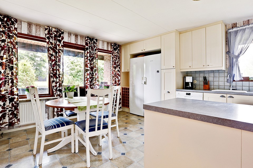

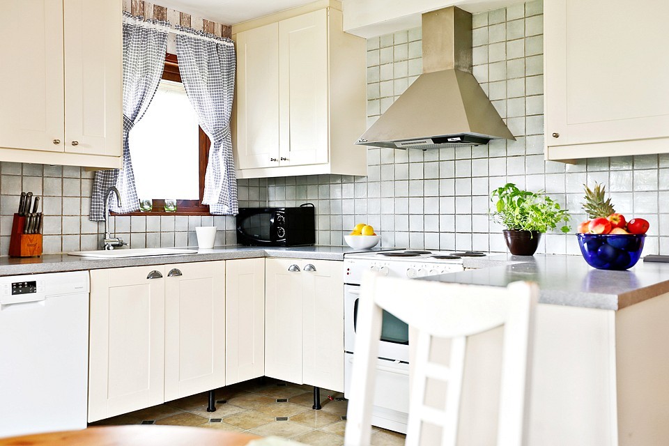

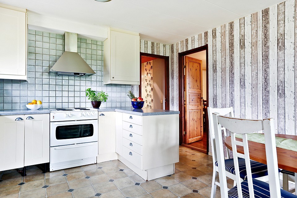

Köket, som kanske ser helt okej ut på bilderna, men det var mycket värre än vad det ser ut. Allt såg verkligen väldigt slitet ut. Men det funkade iaf :)
Kök med vita skåp och bord, blommiga gardiner, kylskåp och slitet utseende.
Kök med vita skåp, kaklade väggar, ugn och fläkt, träbord med stolar och slitna träpaneler på väggen.
Ljust kök med vita skåp, kakel, kryddväxter på bänken och en fläkt ovanför spisen.

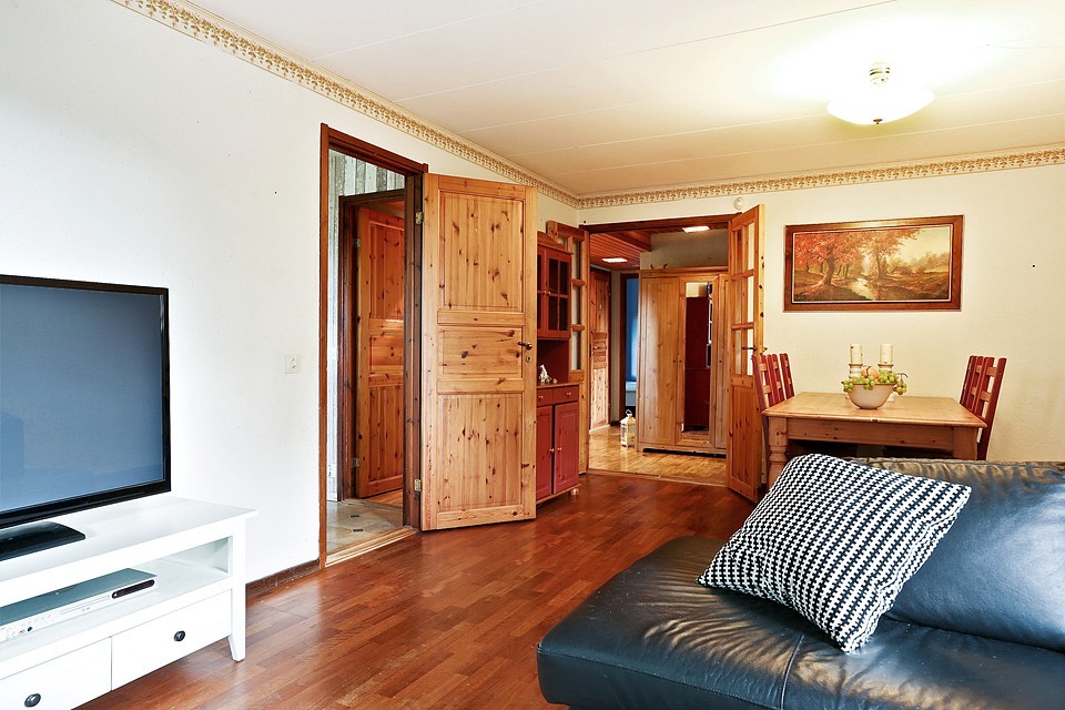

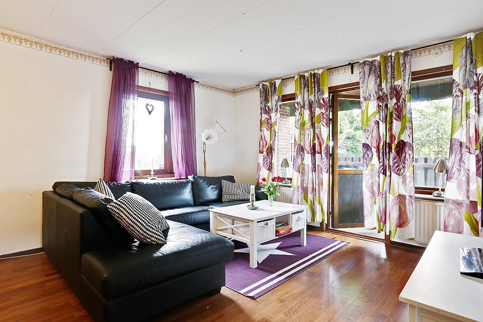

Vardagsrummet på bottenvåningen
Ett vardagsrum med svart soffa, vita bord, blommiga gardiner och lila detaljer.
Inredning i vardagsrum med TV, soffa, matbord och träskåp, dekorativ stuckatur på vägg.

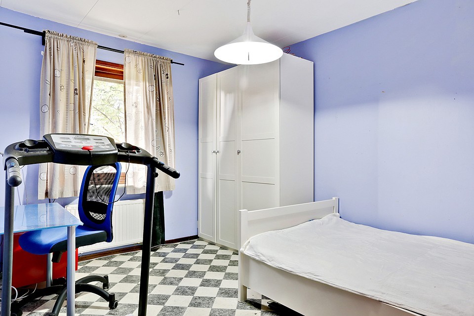

Lilla sovrummet/barnrummet på bottenvåningen
Litet sovrum med blå väggar, enkelsäng, vit garderob, skrivbord och löpband vid fönstret.

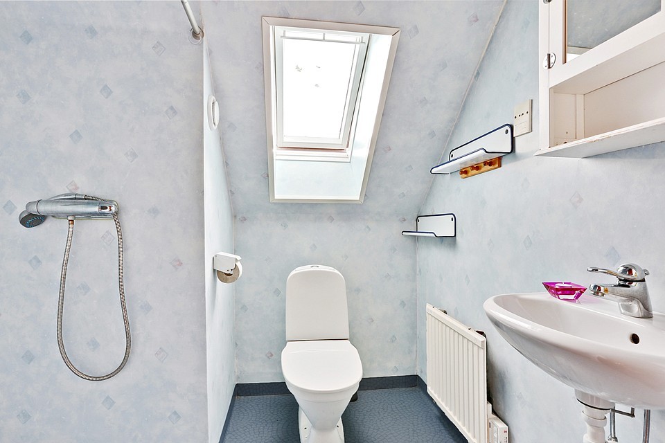

Badrummet på ovanvåningen
Badrum med toalett, handfat, dusch, vit vägghylla och fönster i taket.

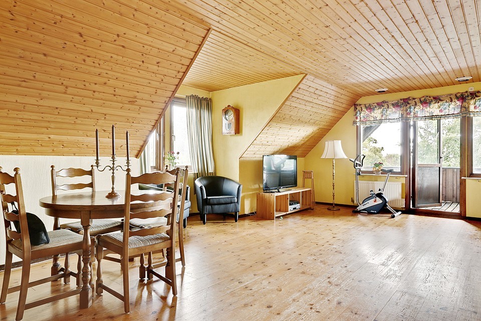

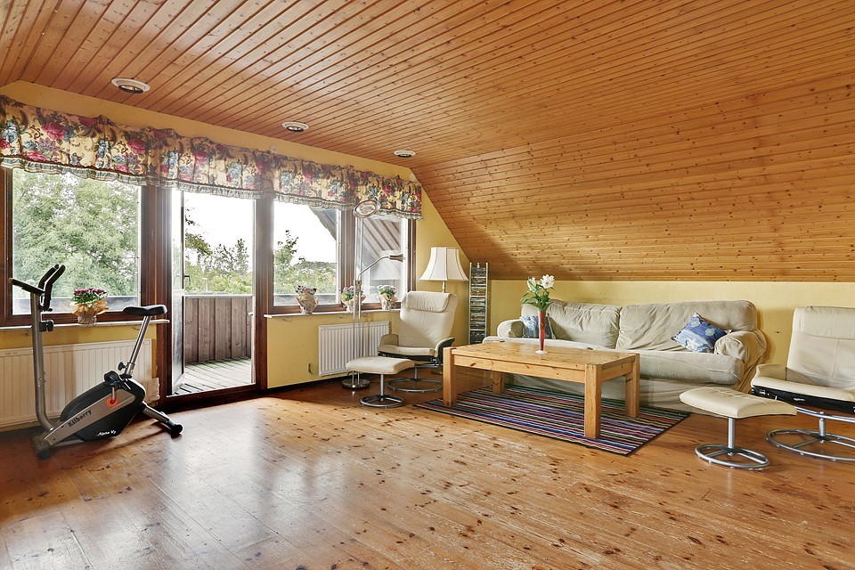

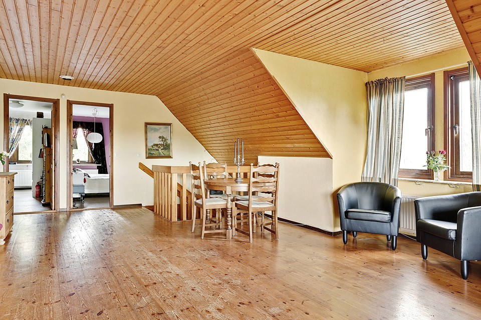

Vardagsrummet på ovanvåningen
Vardagsrum med snedtak, trägolv, matbord, stolar, TV och träningscykel.
Träpanelat vardagsrum med soffa, bord och motionscykel framför fönster med utsikt.
Träpanelat vardagsrum med matbord, stolar och svarta skinnfåtöljer, trägolv och lutande tak.

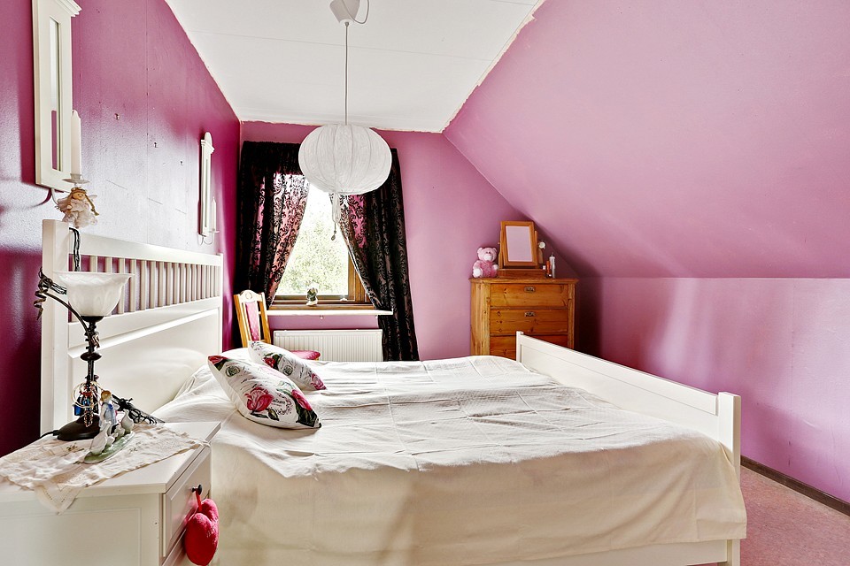

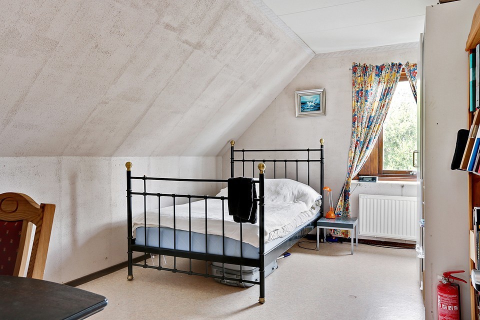

Andra sovrummet på ovanvåningen
Litet sovrum med snedtak, smidesjärnssäng, fönster med färgglada gardiner och bokhylla.

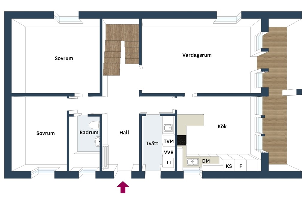

Planritning bottenvåningen
Planritning av bottenvåningen med två sovrum, badrum, hall, kök och vardagsrum.

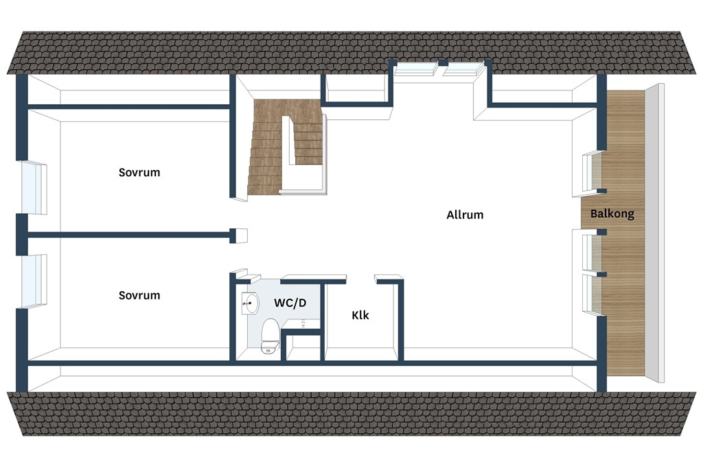

Planritning ovanvåningen
Planritning av en ovanvåning med två sovrum, badrum, allrum och balkong.

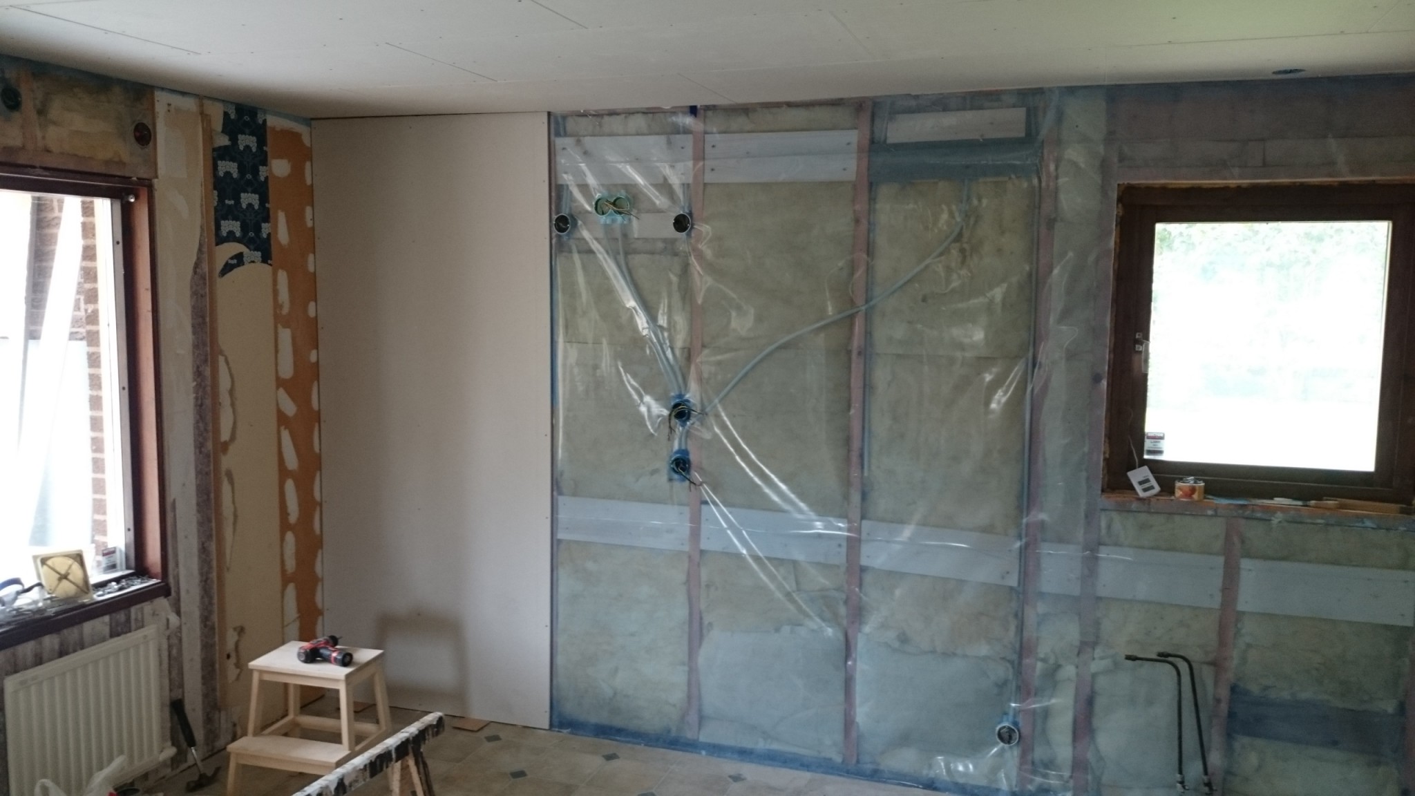

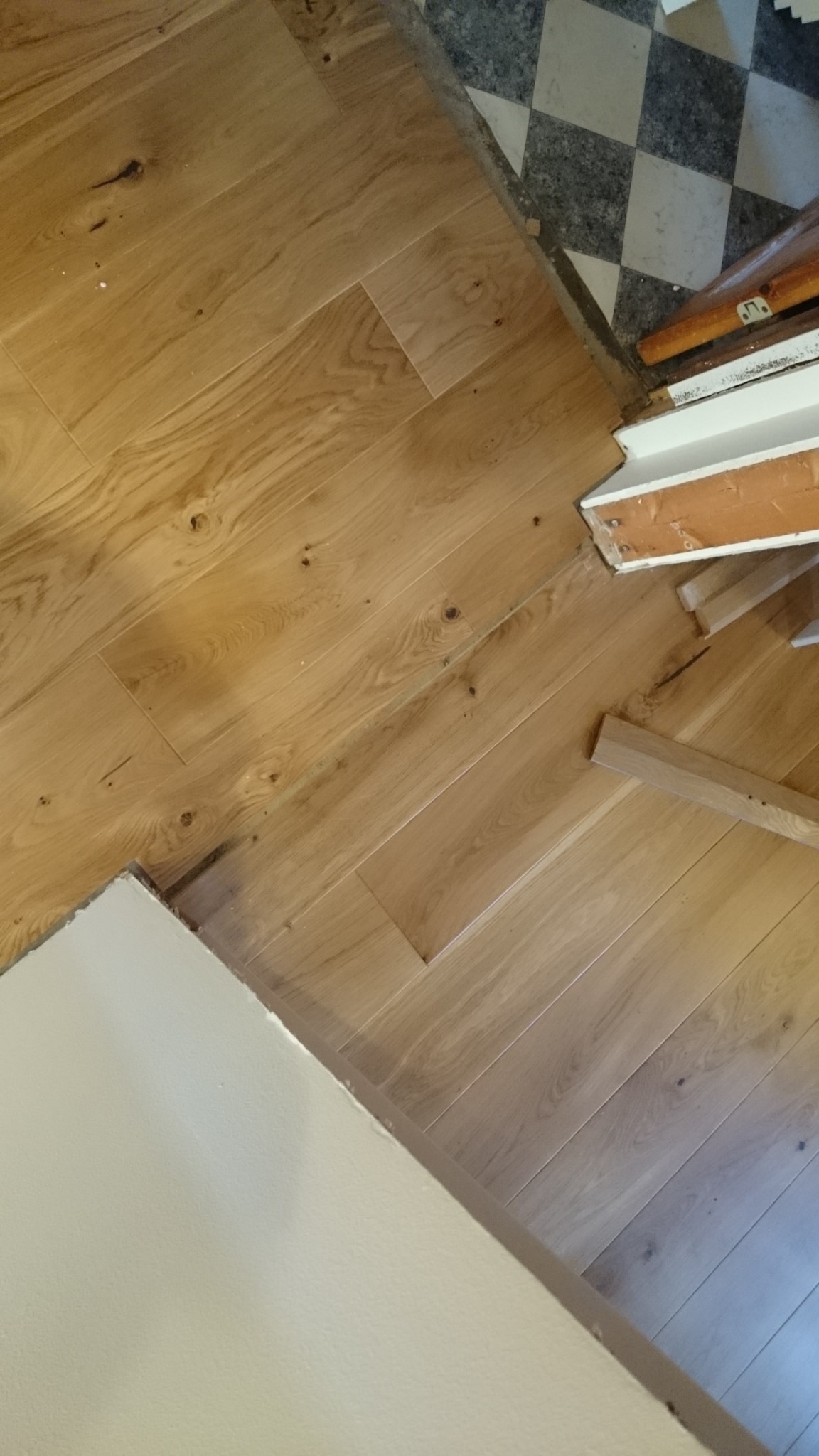

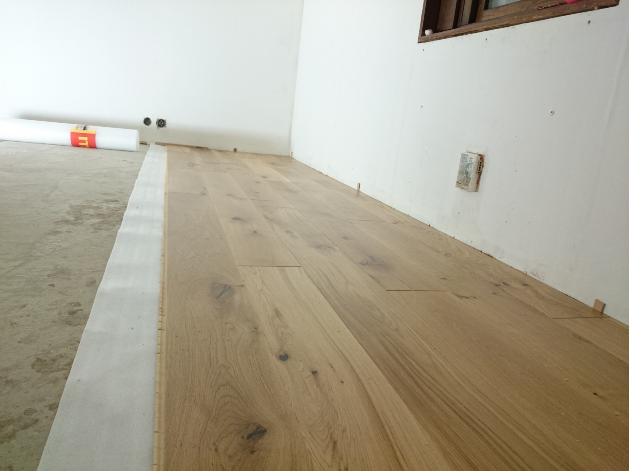

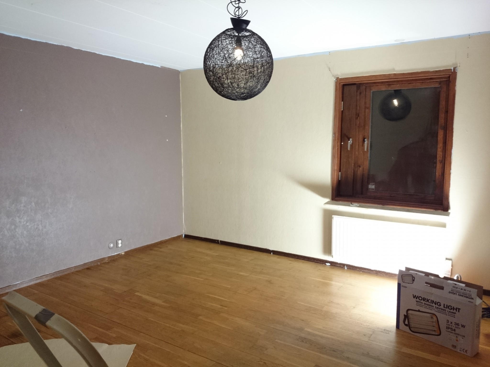

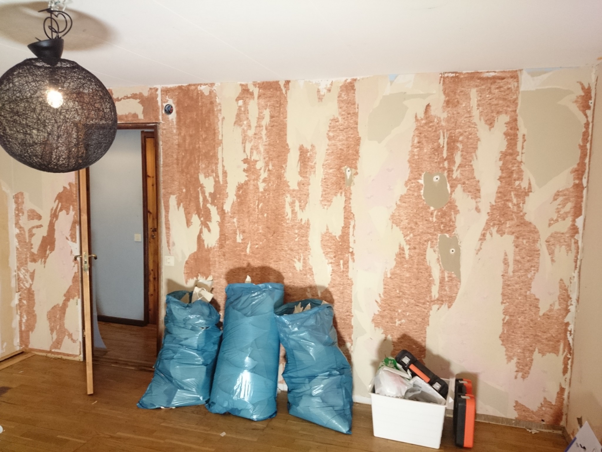

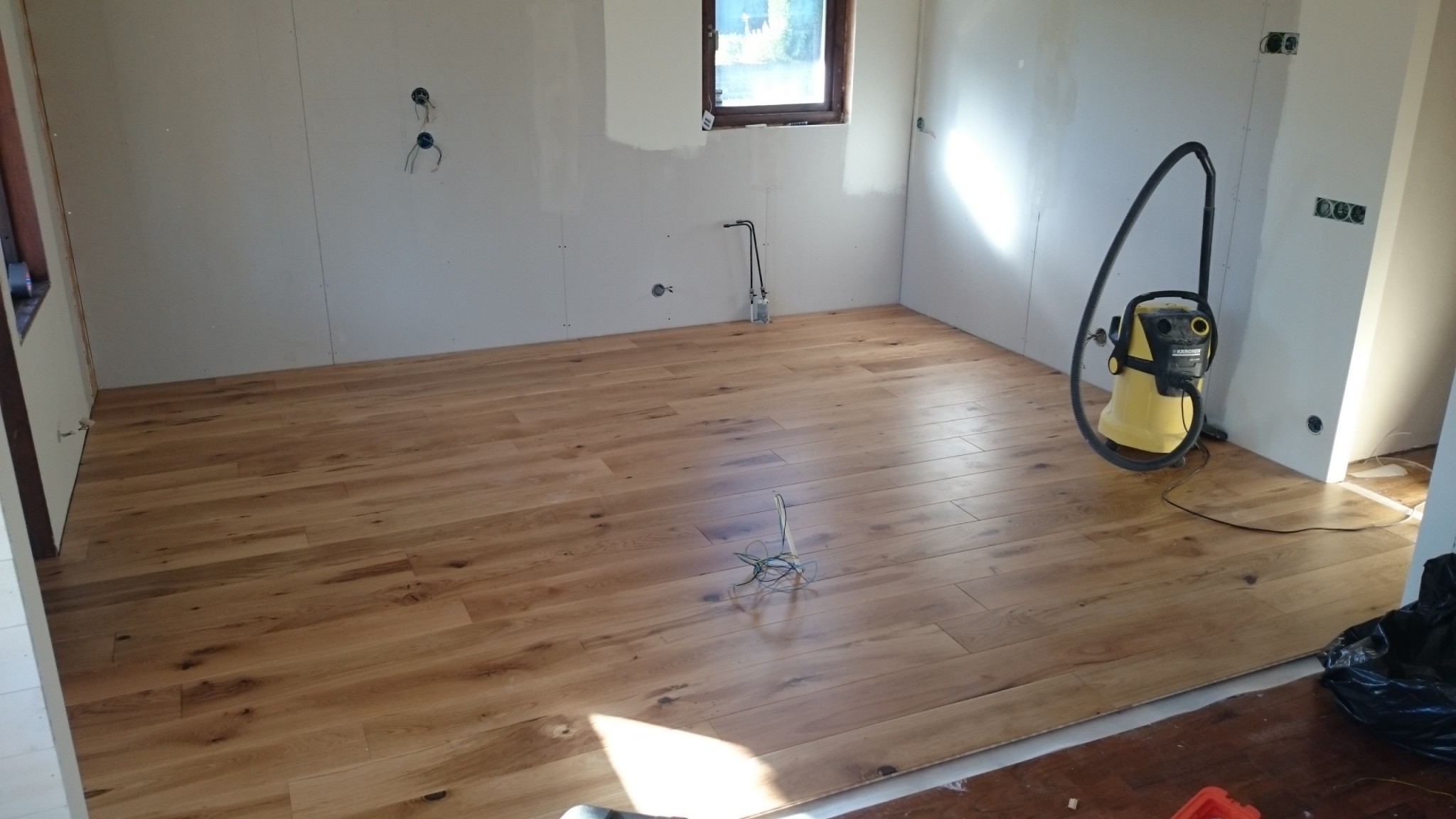

I sovrummet har vi, precis som i alla andra rum, rivit ner tapeterna hela vägen ner till gipsskivorna för att få ett så fint resultat som möjligt och för att göra det lättare för oss att tapetsera om nästa gång. Här var det målat utanpå flera lager av tapet vilket gjorde det mindre roligt att riva ner. Tacka vet vi tapetångaren och och snälla föräldrar som ville ha något att göra! ;)
Installation av mattlackat enstavs ekparkett med fasade kanter i ett renoveringsprojekt för sovrummet.

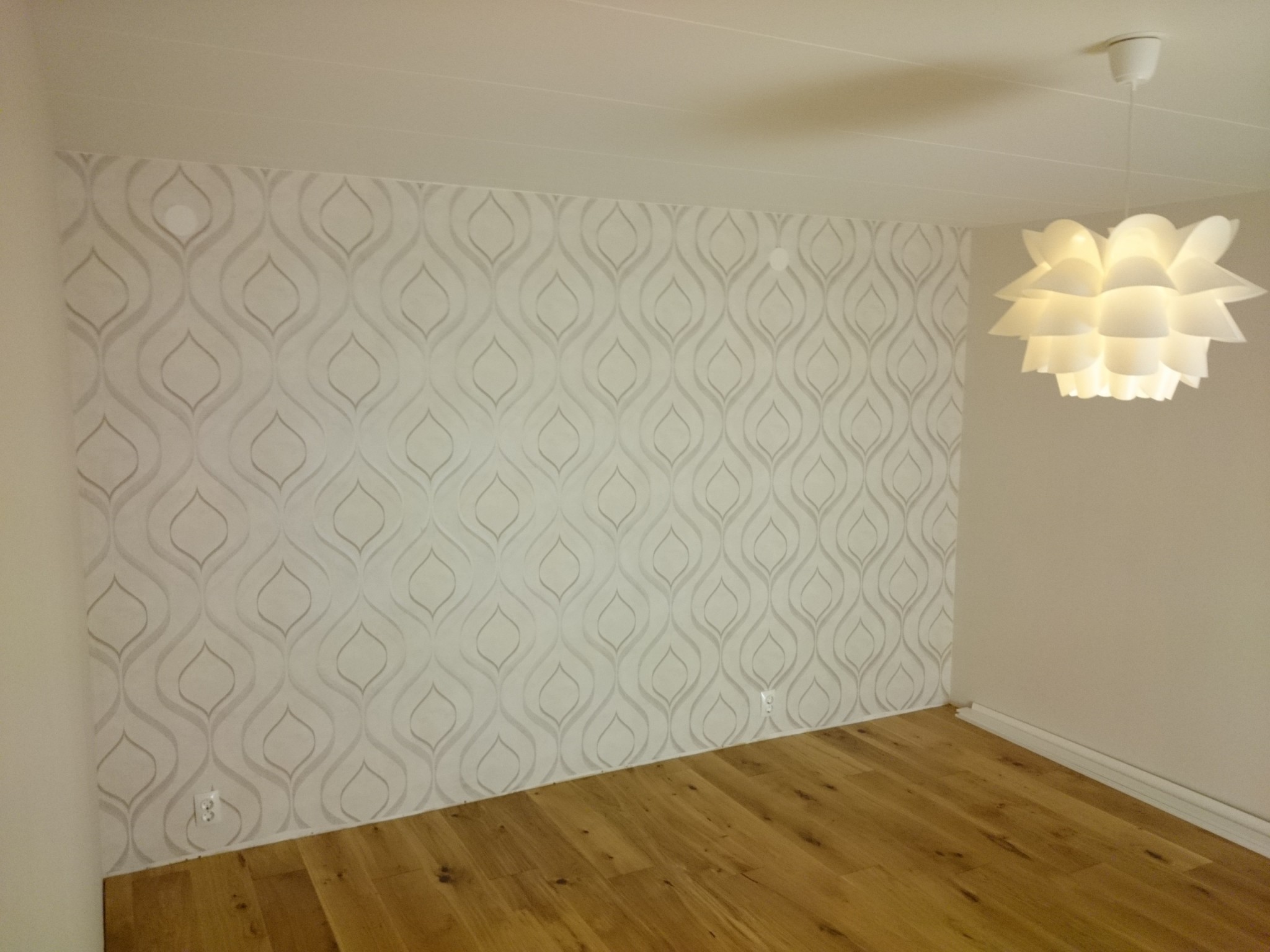

Efter lite spackling och målning av både tak och väggar (vi upptäckte att det var mycket lättare att få ner tapeten där det var målat under) var det dags för det nya golvet att läggas. Vi valde ett mattlackat enstavs ekparkett med fasade kanter. Detta har vi lagt på hela nedervåningen.
Nyrenoverat sovrum med enstavs ekparkett och en vägg med geometriskt mönstrad tapet, samt en modern taklampa.
Lite tapeter :)
Nyrenoverat sovrum med mattlackat enstavs ekparkett och vita inbyggda skåp längs väggen.

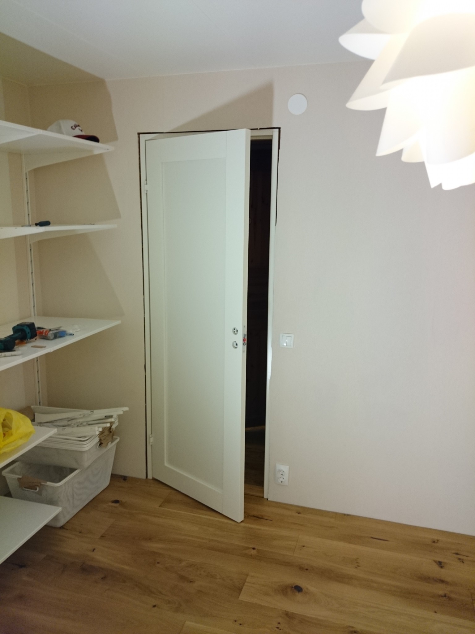

Vi hade tur att dörren in till sovrummet var placerad så perfekt att det blev alldeles lagom med en skjutgarderob längs hela kortsidan i ena änden av sovrummet. Här ryms det en del kläder!
Nylagt enstavs ekparkett och vita väggar i ett renoverat sovrum med öppen vit dörr och tomma hyllor.

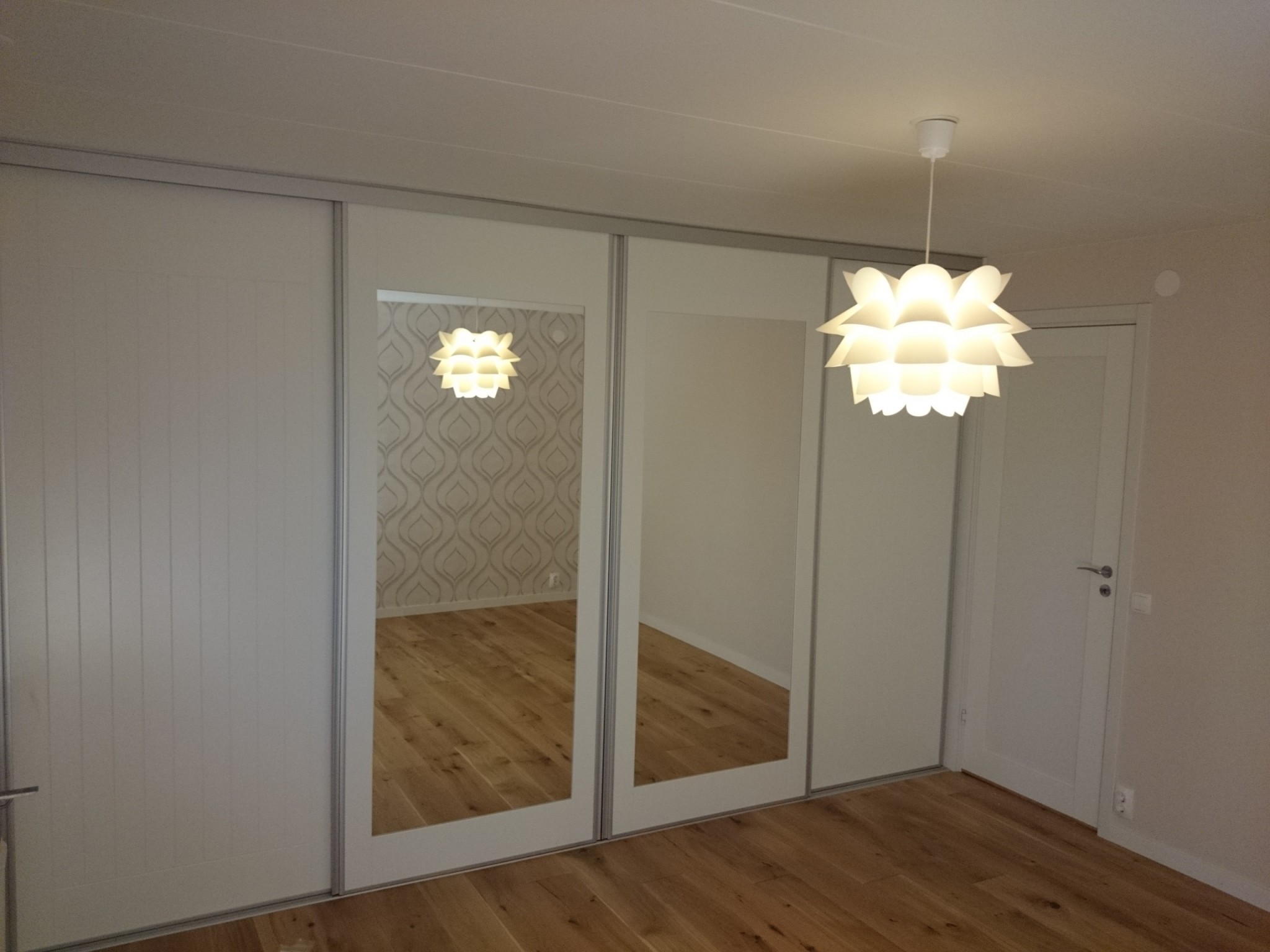

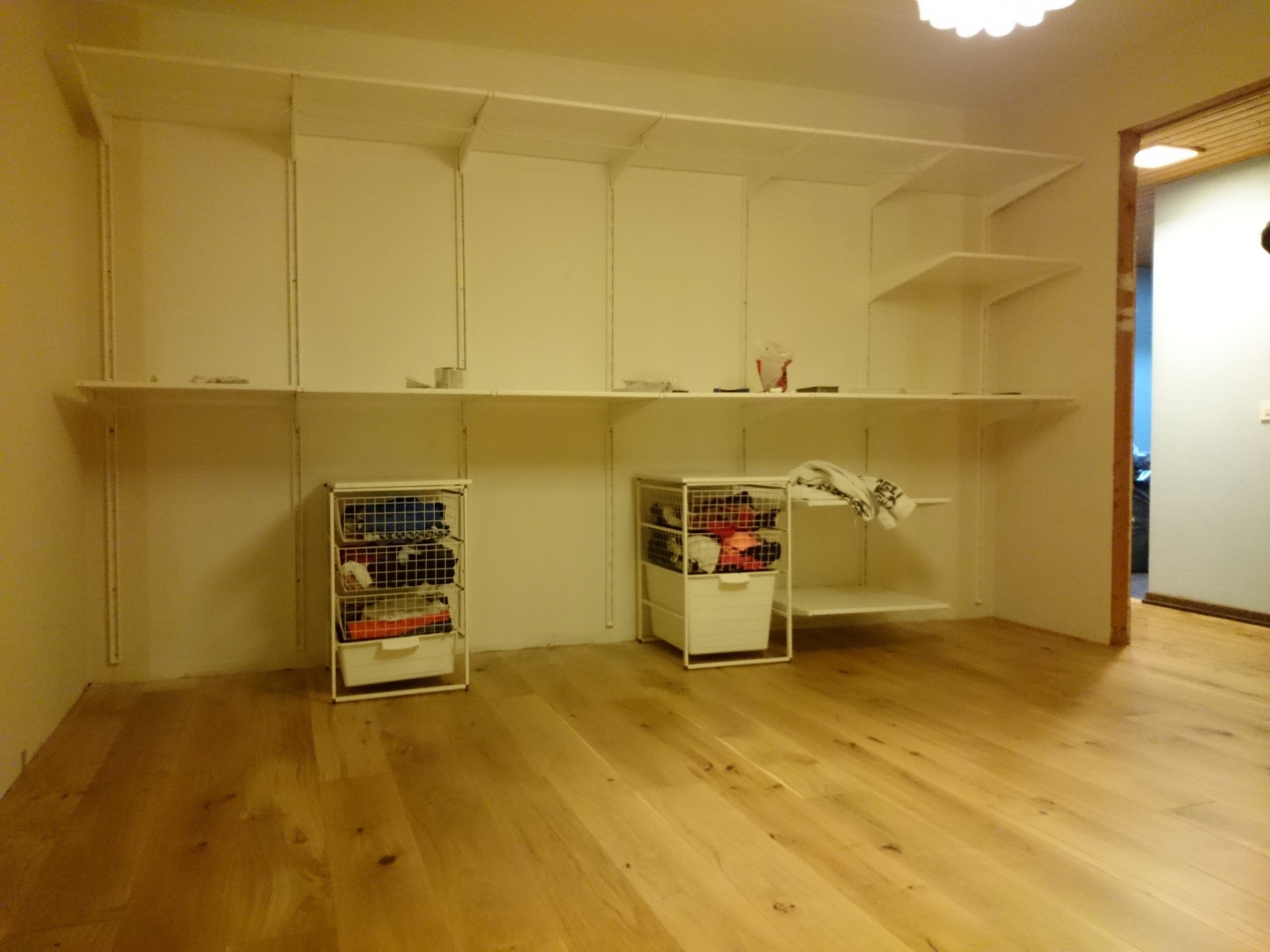

Byter ut alla gamla furudörrar till vita istället. Så mycket ljusare det gör rummen!
Nyrenoverat sovrum med enstavs ekparkett, vita skjutgarderober och pendellampa.
Skjutdörrarna monterade. Mycket nöjda med resultatet :D Nu saknas det bara lite möbler ;)

Bara en fråga innan ni lägger nytt golv i hela huset, har ni kollat upp plattan?
Tänker om det är oisolerad platta på mark vilket är vanligt i 70-tals hus så nu inte har/får fuktproblem i undergolv...

Tack ska du ha, fler bilder kommer :)

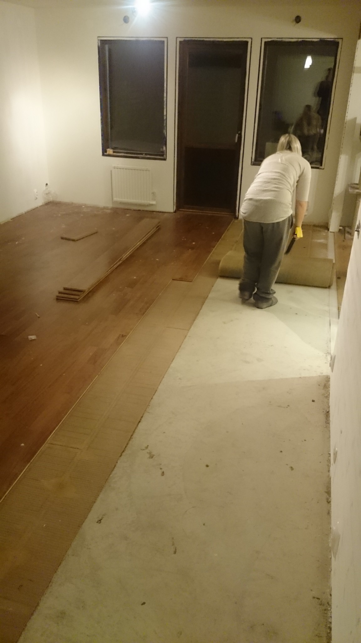

Vi har fuktmätt plattan i alla rum på bottenvåningen och värdena såg bra ut. Foamen vi använt är byggmax foam för betongplatta, så jag hoppas att vi inte ska behöva oroa oss.
Parkettgolven som låg på bottenvåningen tidigare var torra och fina (okej, fina var kanske till att ta i :rolleyes:).
Men det är precis sånna här tips jag vill ha! Nu så är vi ju i stort sätt klara med bottenvåningen, så här är det "för sent" att ändra något ;)

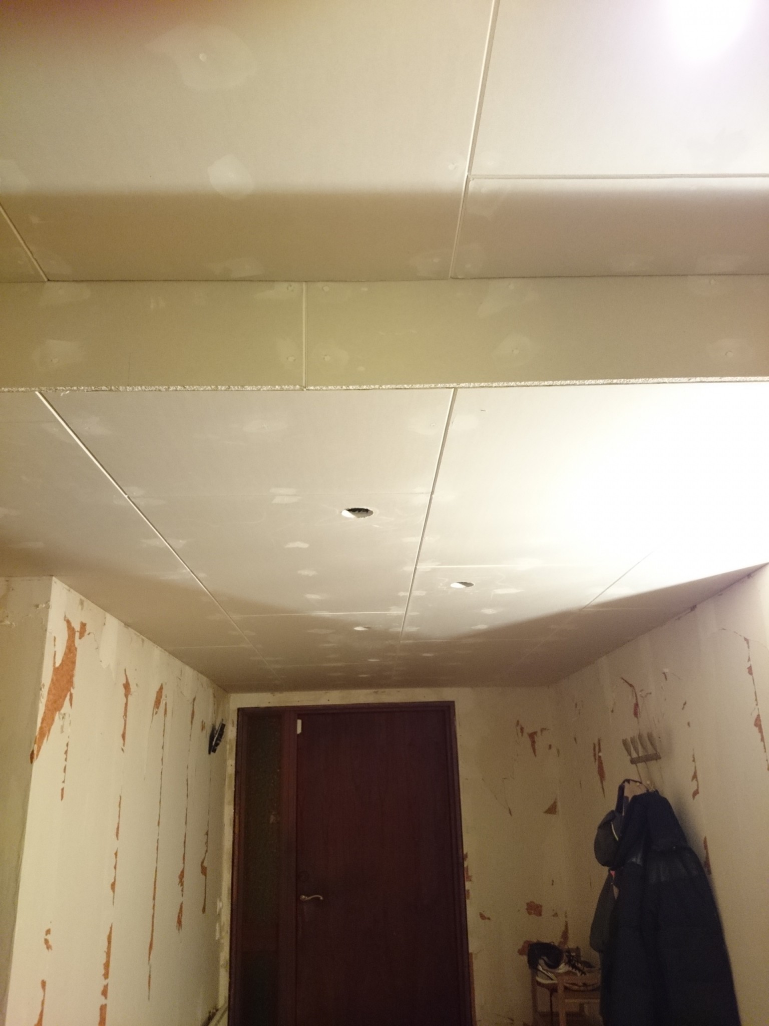

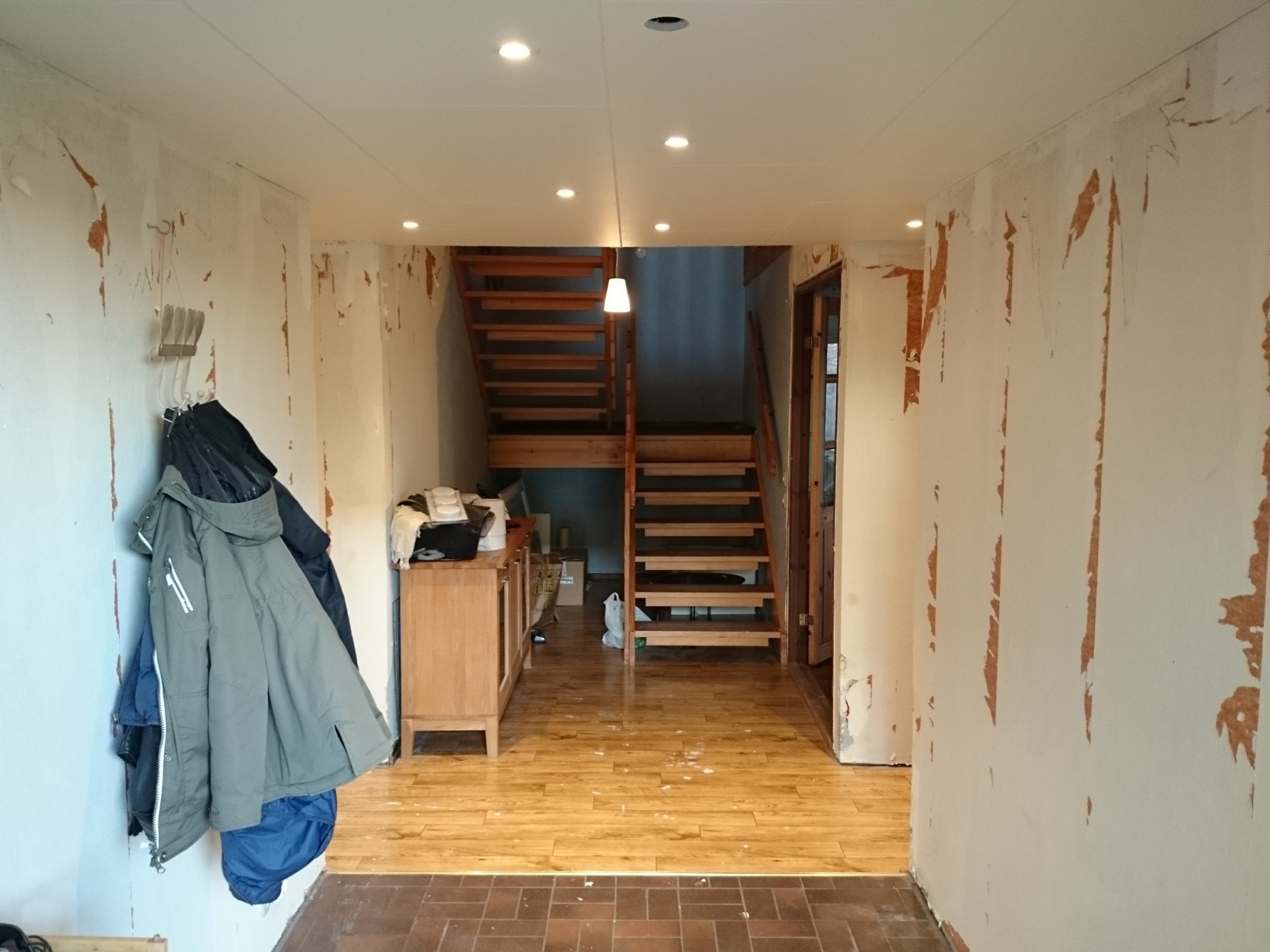

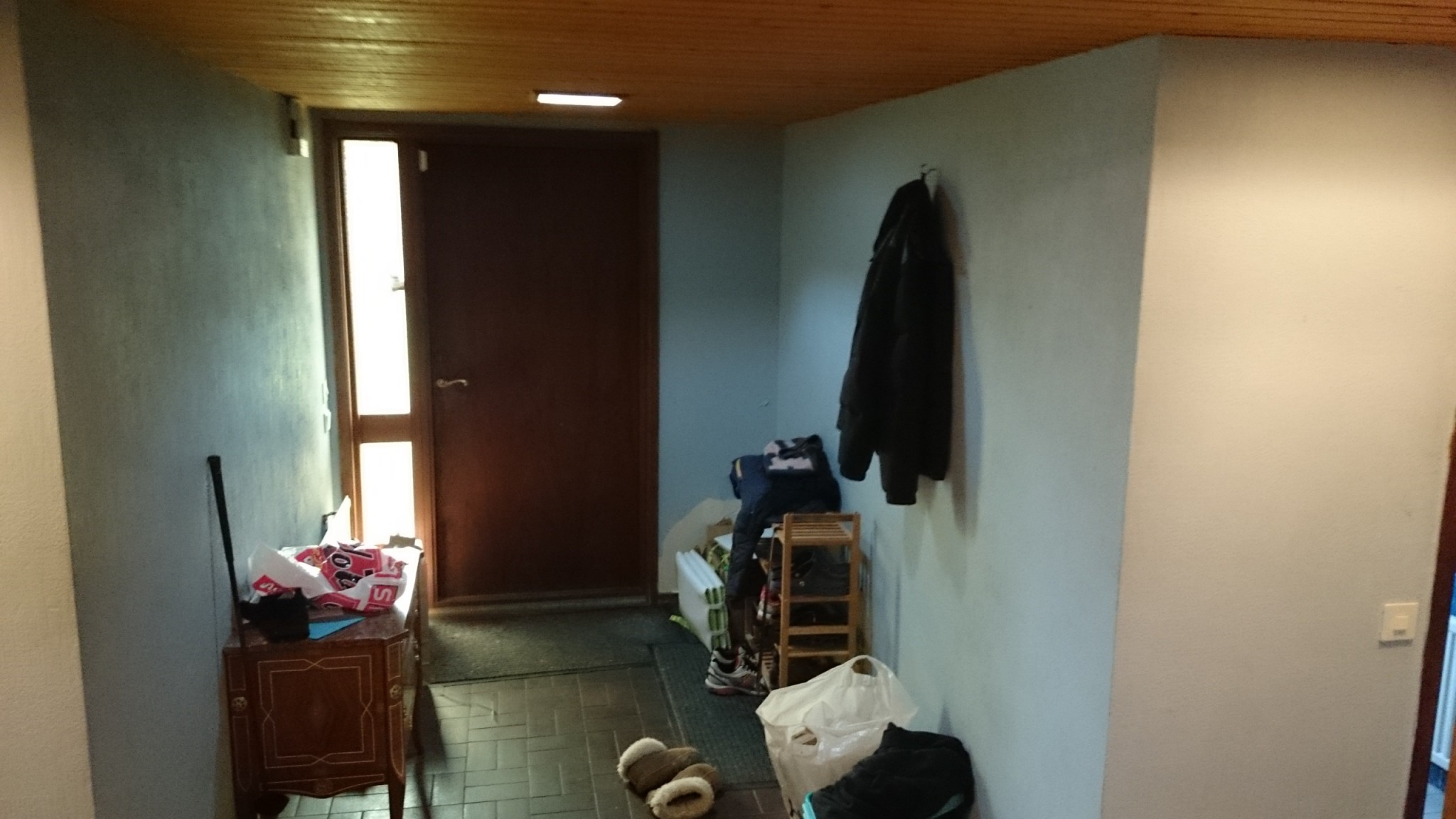

Då går vi vidare till hallen... :)

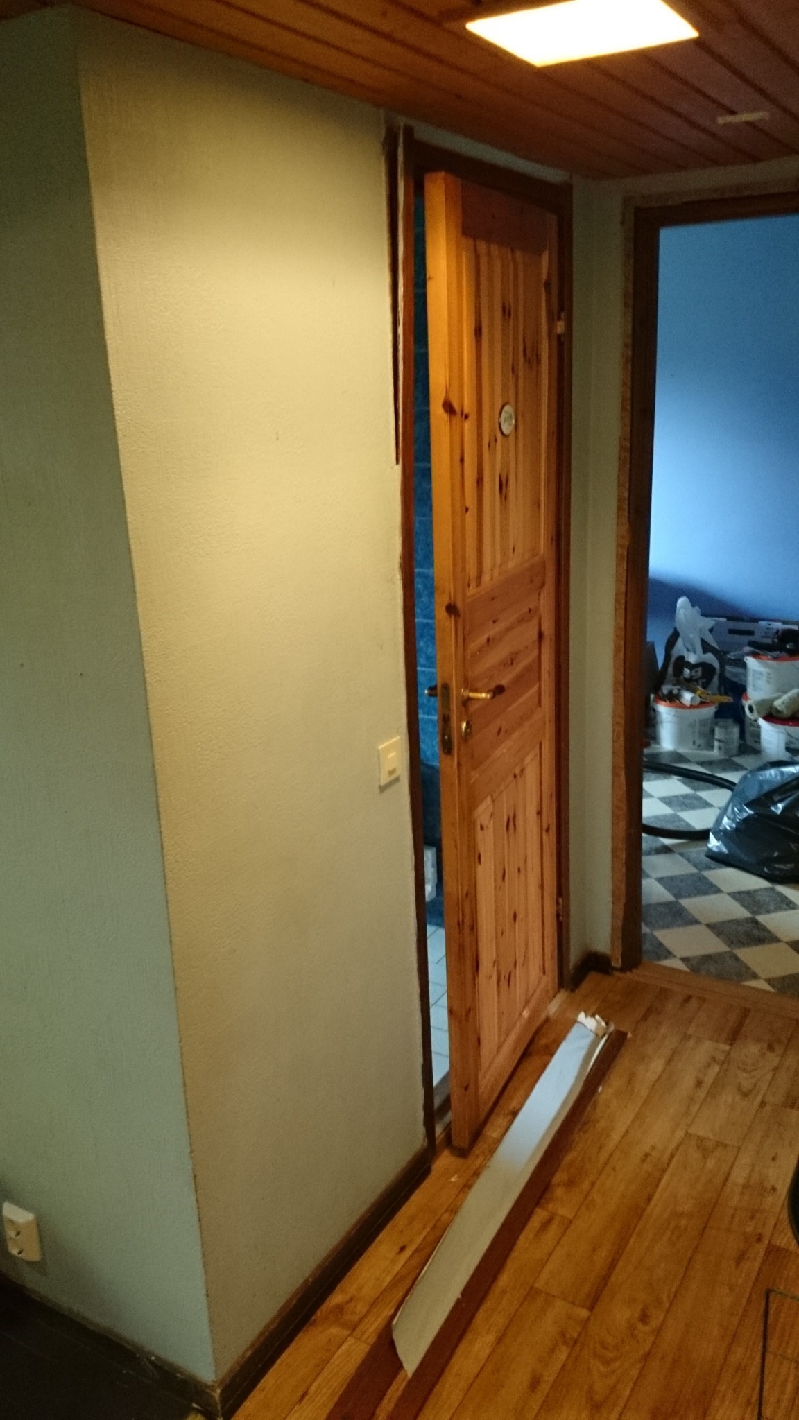

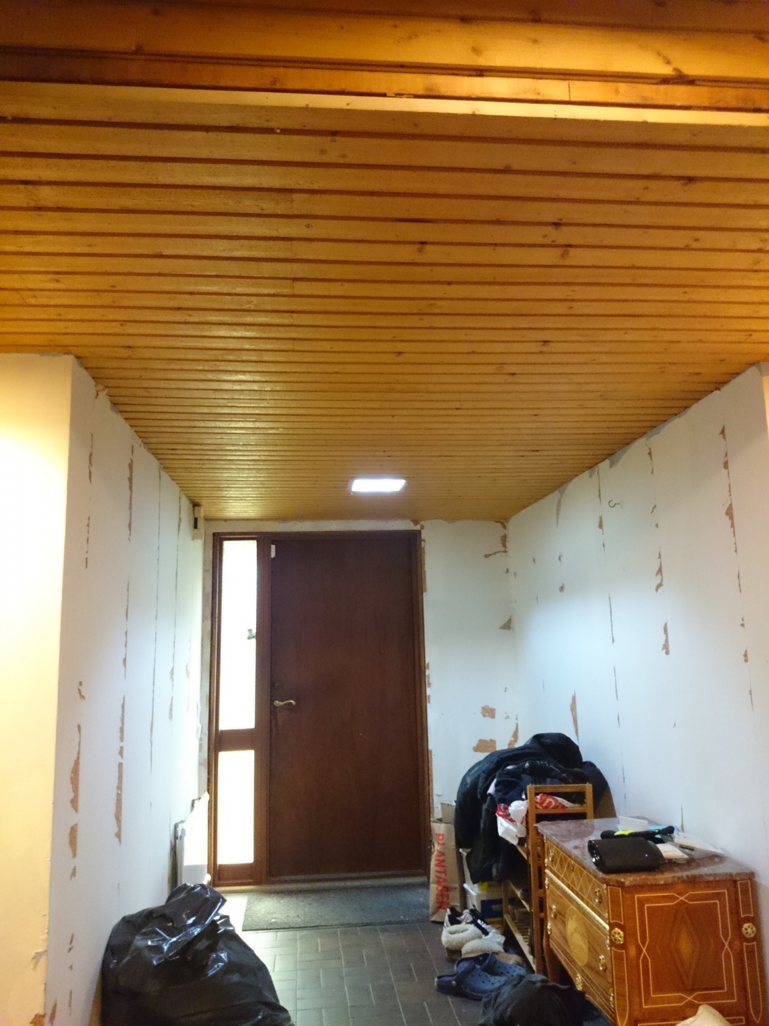

Hallen med mörkt spontat tak, furudörr, plastmatta i träimitation, bruna lister och förberedd för renovering.
Mörkt spontat tak som verkligen slukade allt ljus. Plastmatta i träimitation, mörka furudörrar och bruna lister. Lågt i tak dessutom, pga ventilationsrör. Känns konstigt att de ska behöva sänka taket pga detta, men men.
Hall med mörkt spontat tak, bruna furudörrar och klassisk brun Höganäsklinkers på golvet.
Klassisk brun Höganäsklinkers. Mörka dörrar och inte så mycket ljusinsläpp.
Renovering av hall med mörkt spontat tak, brun dörr, skadade tapeter och Höganäsklinkers på golvet.
Tapet på väg ner. Här var det "bara" tre lager + färg

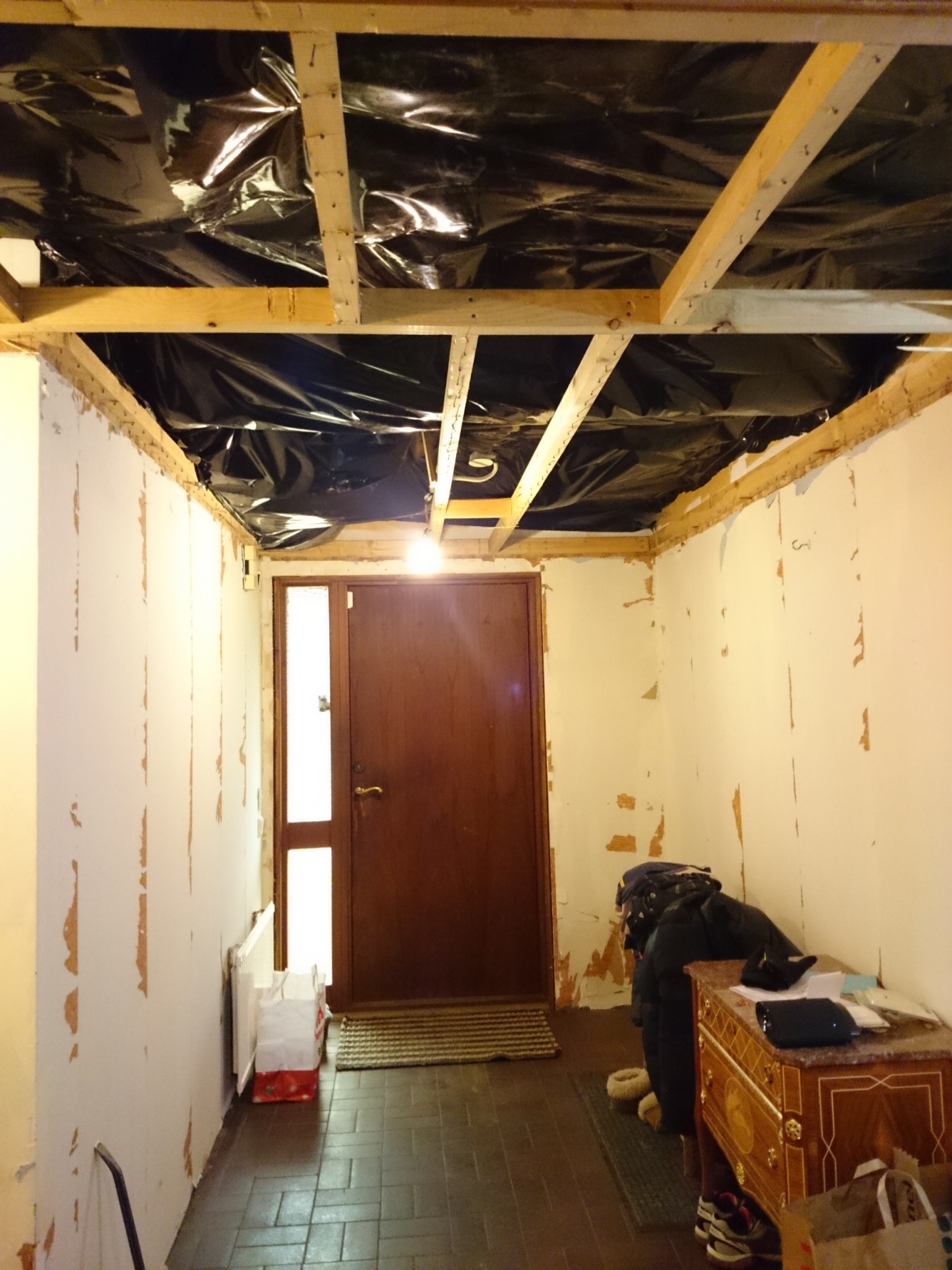

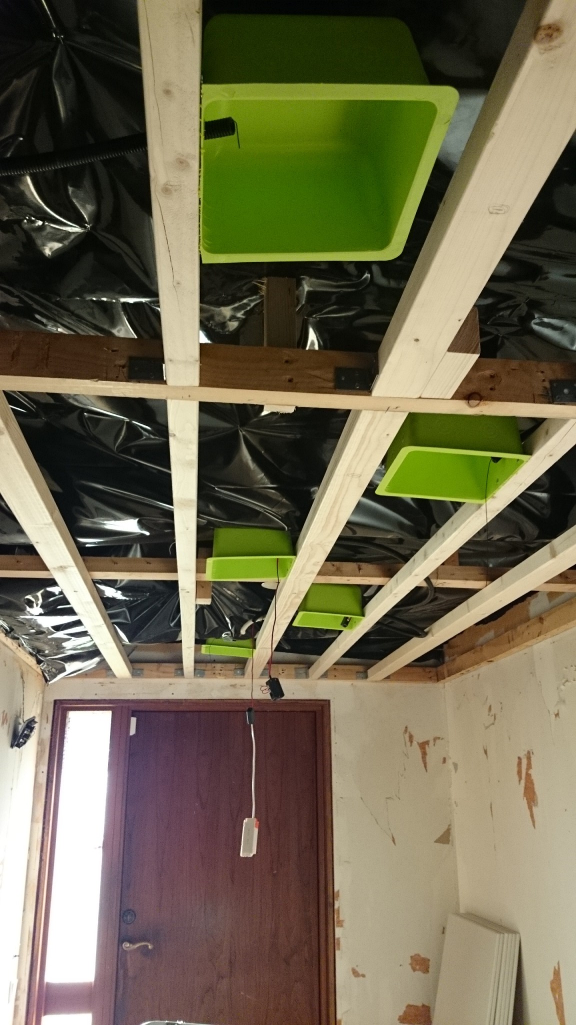

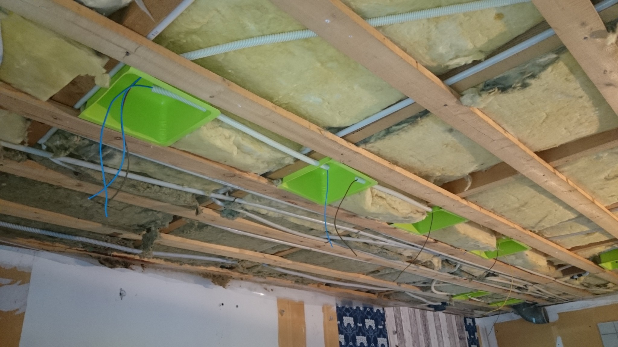

Renoveringsarbete i hallen med delvis sänkt tak, borttagna gipsskivor, exponerade reglar och delvis borttagen tapet.
Hade kunnat tänka oss att behålla det spontade taket och måla det vitt, men gillade inte de infällda lamporna. Så taket fick ryka.
Renoveringsarbete i hall med borttaget tak, exponerade reglar och grön ventilation.

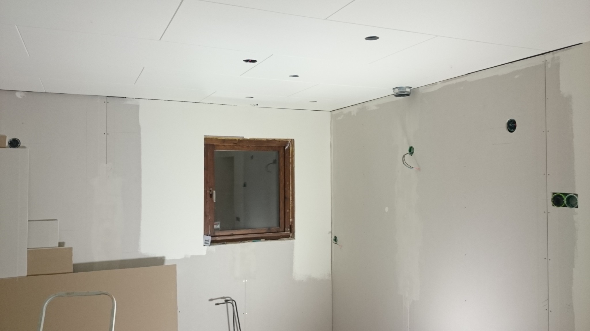

Pang, så var reglar och pottor uppe!

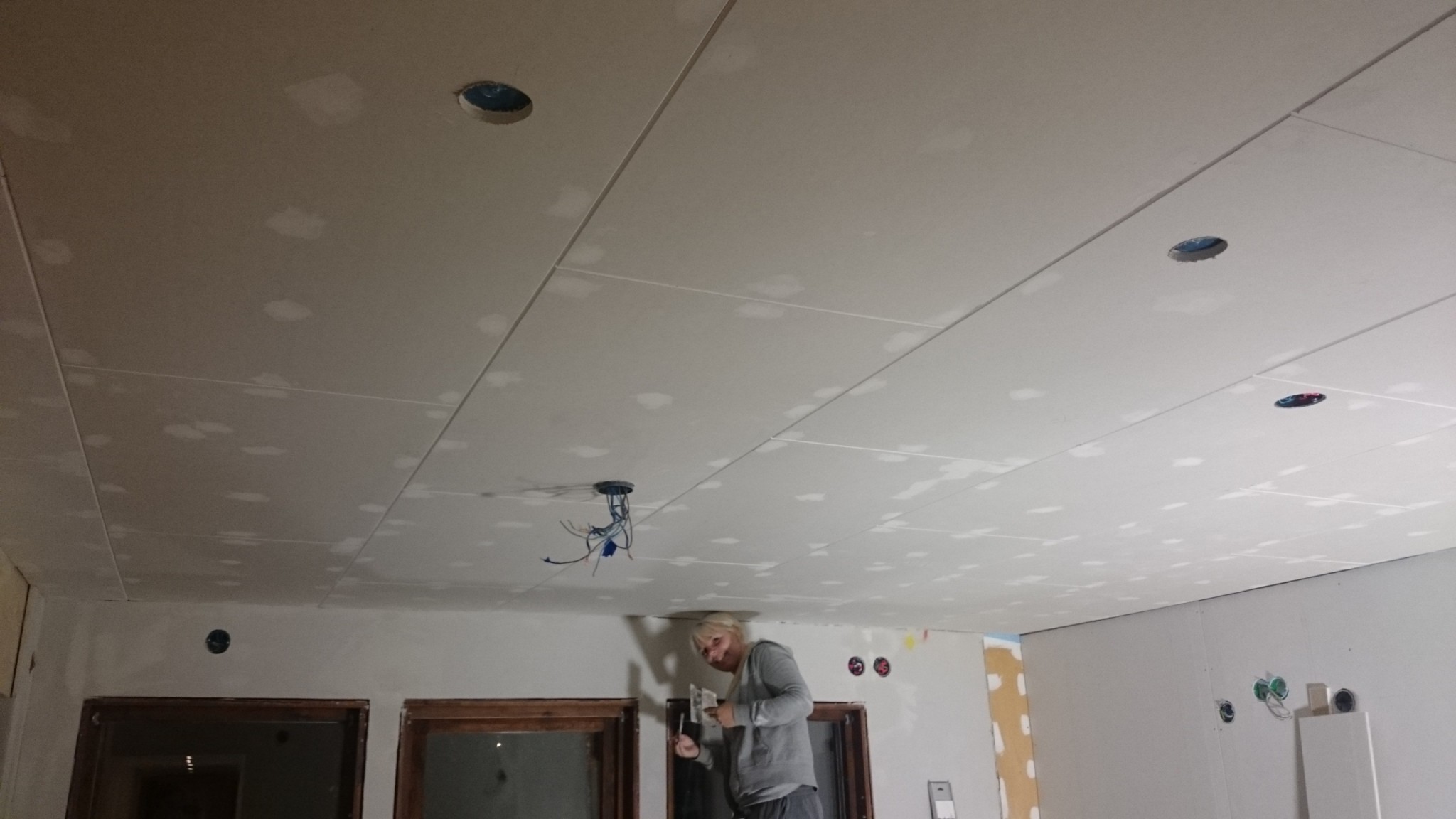

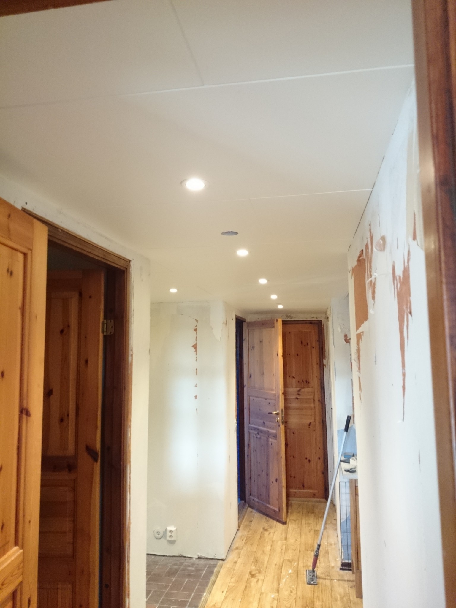

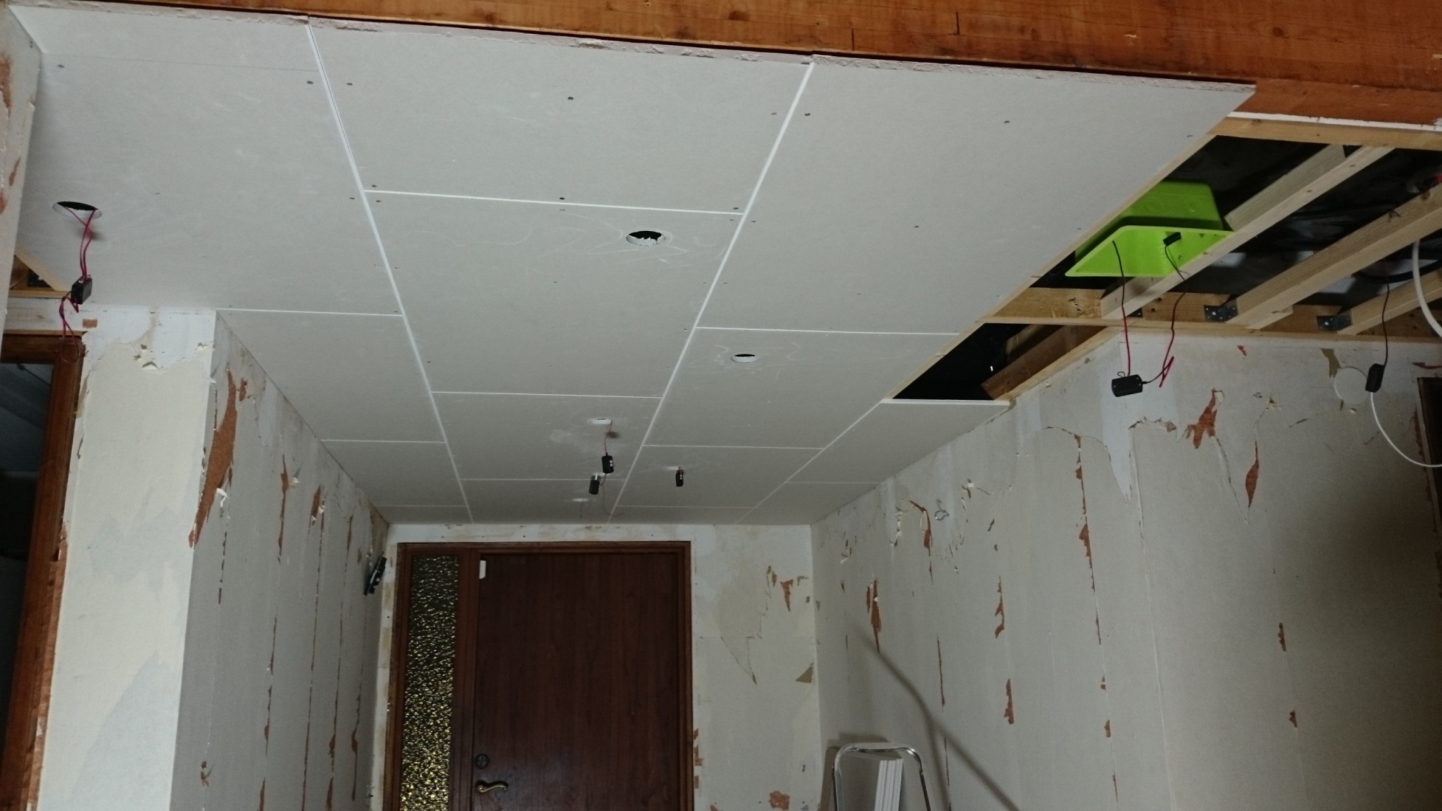

Renoveringsarbete i hallen med nytt takgips uppsatt och väggar där tapeten har tagits ner.
Takgipset på väg upp
Renoveringsprocess av hall med nytt takgips uppe och spacklade skruvhål, befintligt tapet skrapat från väggar.
Takgipset uppe och spacklat skruvhålen. Här kan man se hur sänkt taket är.
Renoveringsprocess i en hall med nylagt gips i taket, infällda downlights och väggar med borttagen tapet.
Downlights i "korridoren"
Renoveringsprojekt av en hall med nytt vitt tak, nedskalad tapet på väggarna, mörka dörrar och Höganäsklinkers.
Downlights i hallen
Renoverad hall med skrapade tapeter på väggen, parkettgolv, och en trappa i bakgrunden.
Hallen sedd från ytterdörren. Betydligt ljusare nu! Här kan man också skymta väggen mot vardagsrummet har fått sig några törnar av förra ägarnas hund, hörnet är nästan helt rundat :p

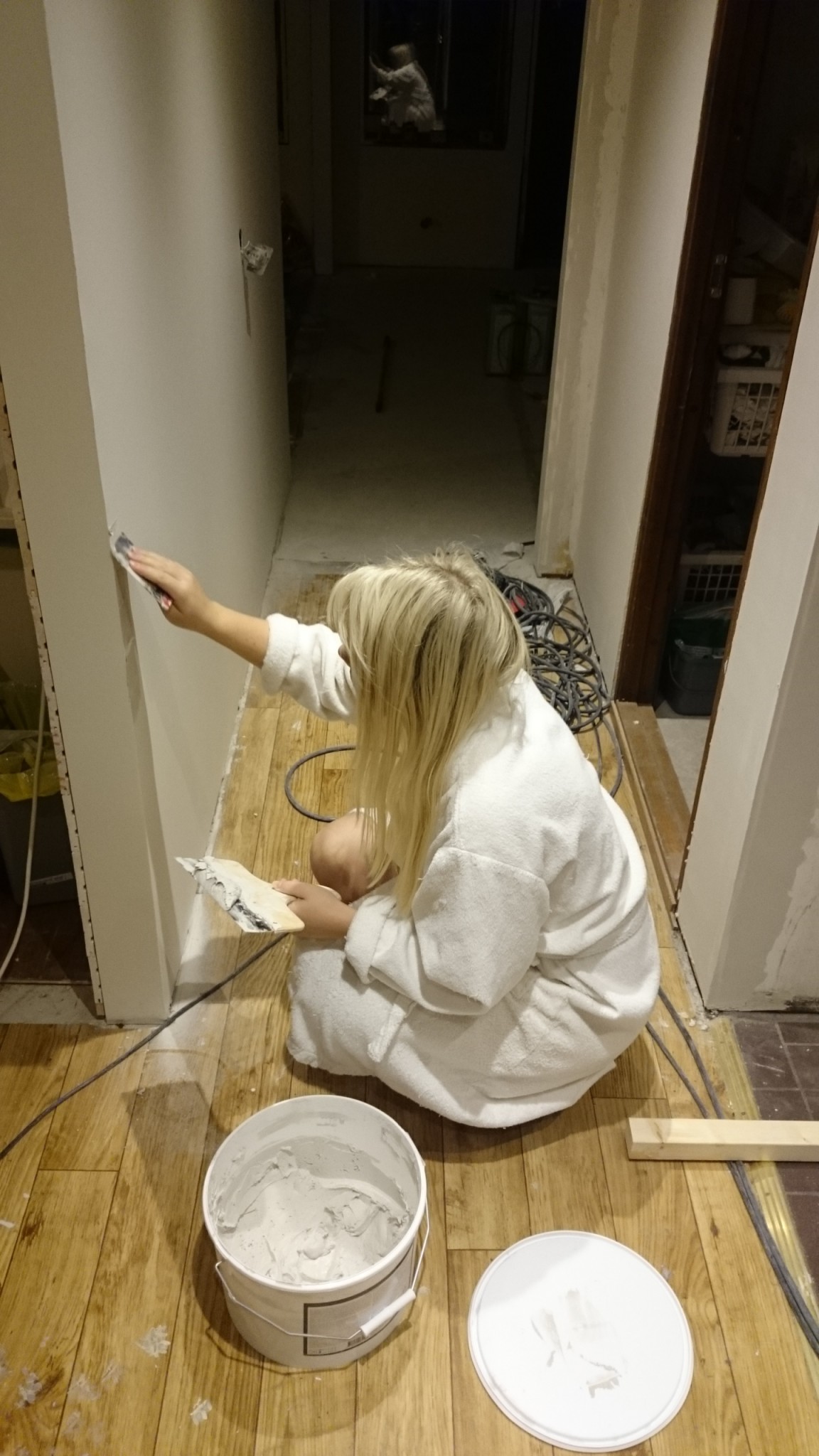

Person i morgonrock spacklar vägg i pågående renovering av hall med trägolv och verktyg runtom.
Frugan är uppe och spacklar klockan 6 på morgonen :D

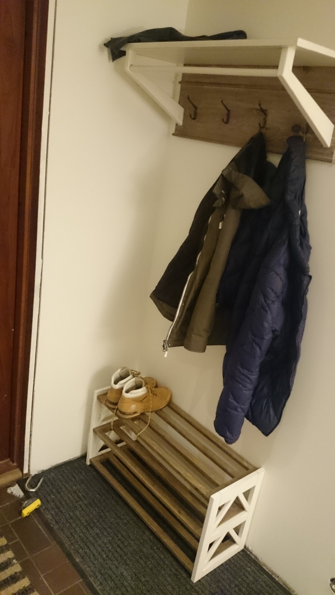

Renoverad hall med vitmålad hatthylla ovanför en träskohylla, med jackor och skor, intill en stängd dörr.
Väggarna bredspacklade och målade. Hatthylla och skohylla monterade :)
Renoverad hall med ny parkettgolv intill äldre klinkers och ofärdig trappa under renovering.
Parkett lagd i hallen. Förutom i delen innanför dörren...
Forsättning följer, ska bara hitta bilderna.... ;)

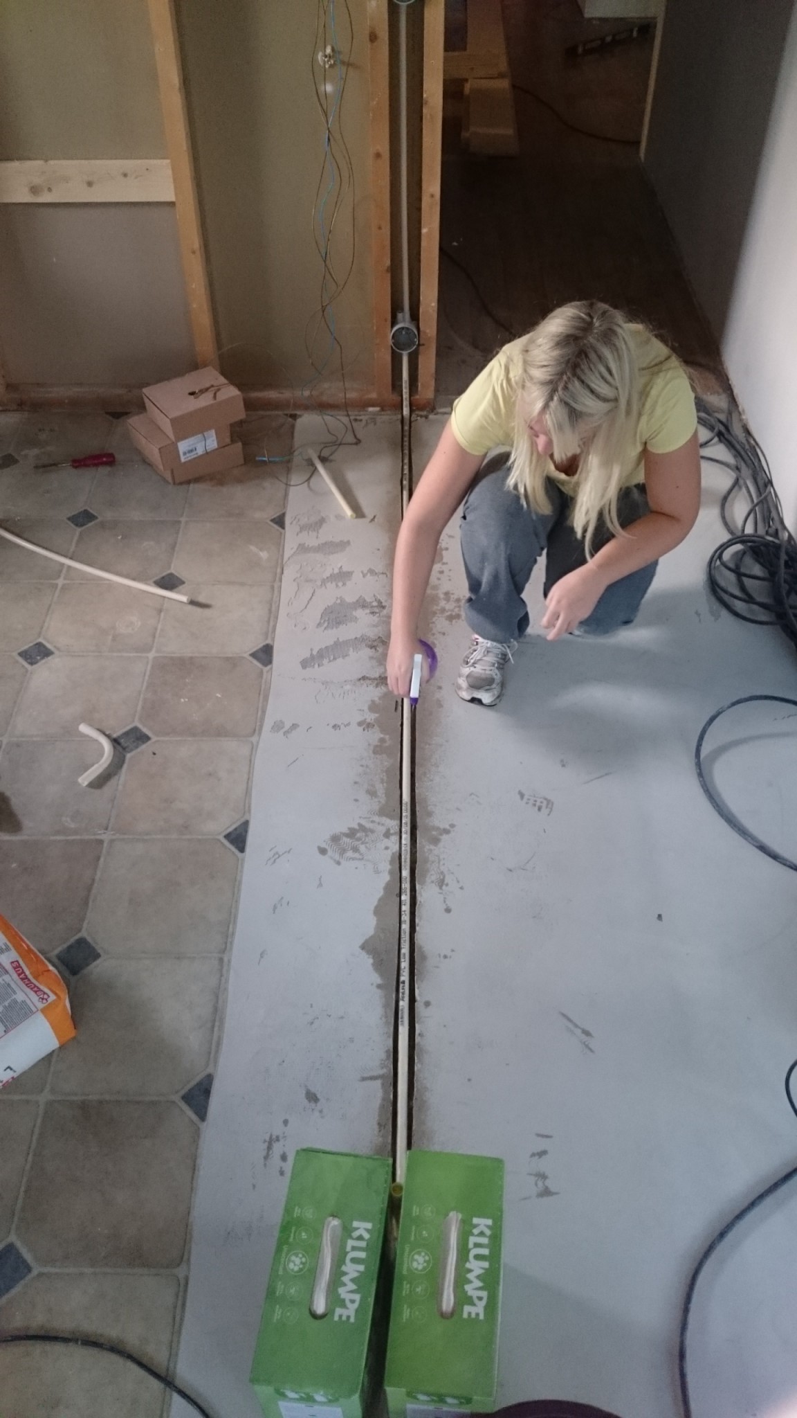

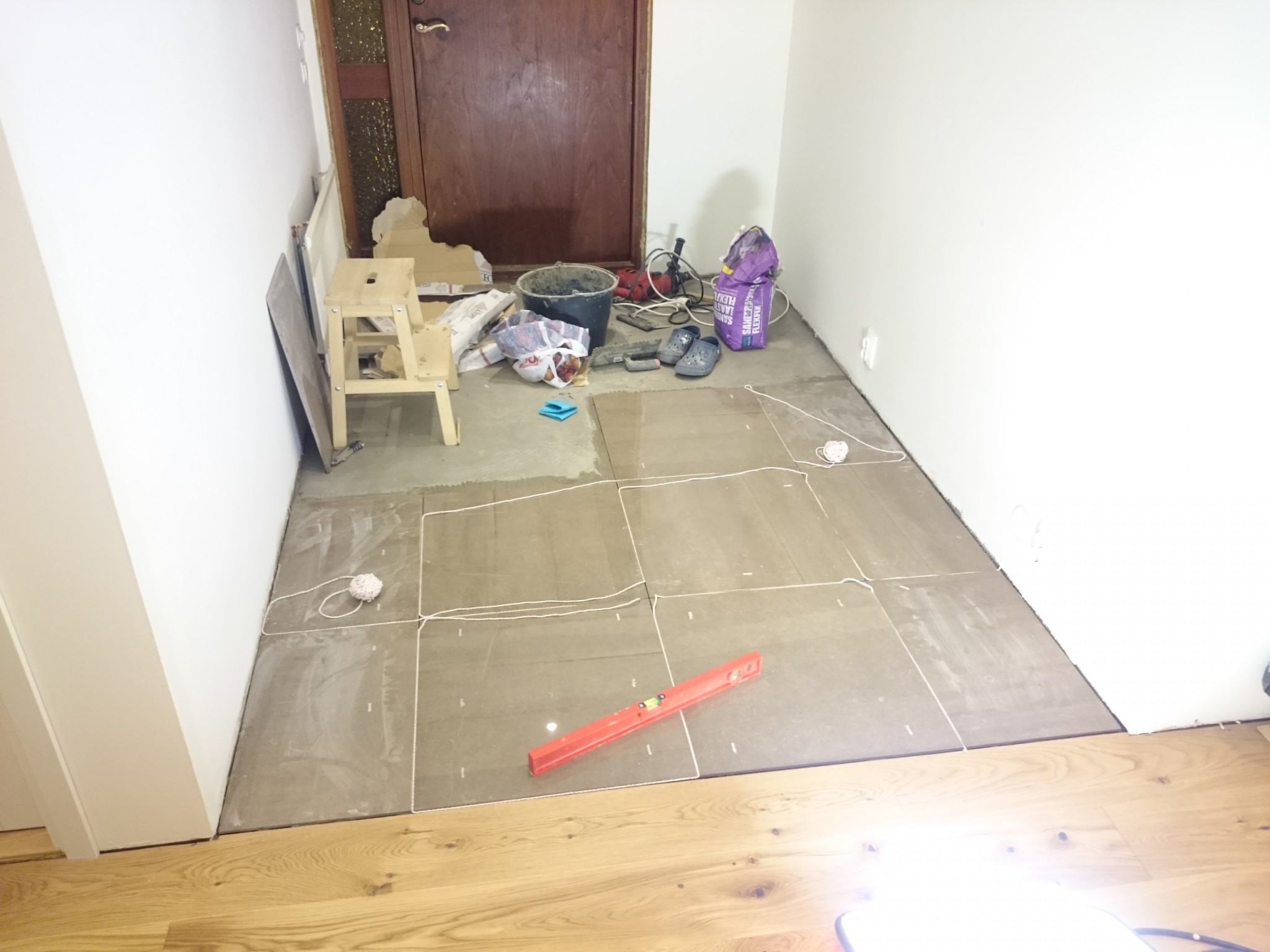

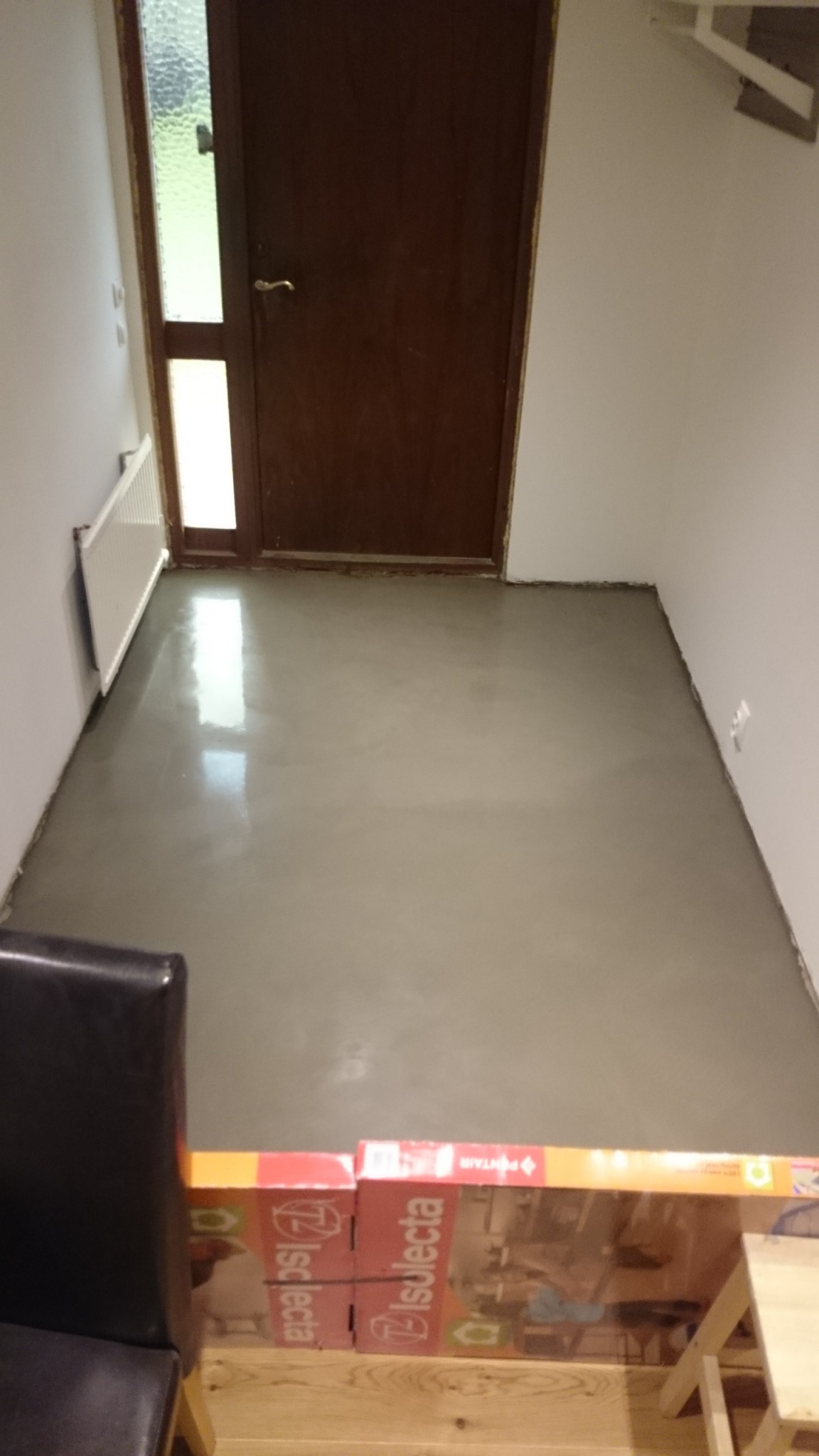

Fortsättning med hallen då... :)
Nyflytspacklat golv i en hall med staplade kakellådor och en ytterdörr i bakgrunden.
Det gamla klinkergolvet är bortknackat och golvet flytspacklat.
Renoveringsprojekt i en hall med nyflytspacklat golv där stora högblanka klinkerplattor är delvis lagda.

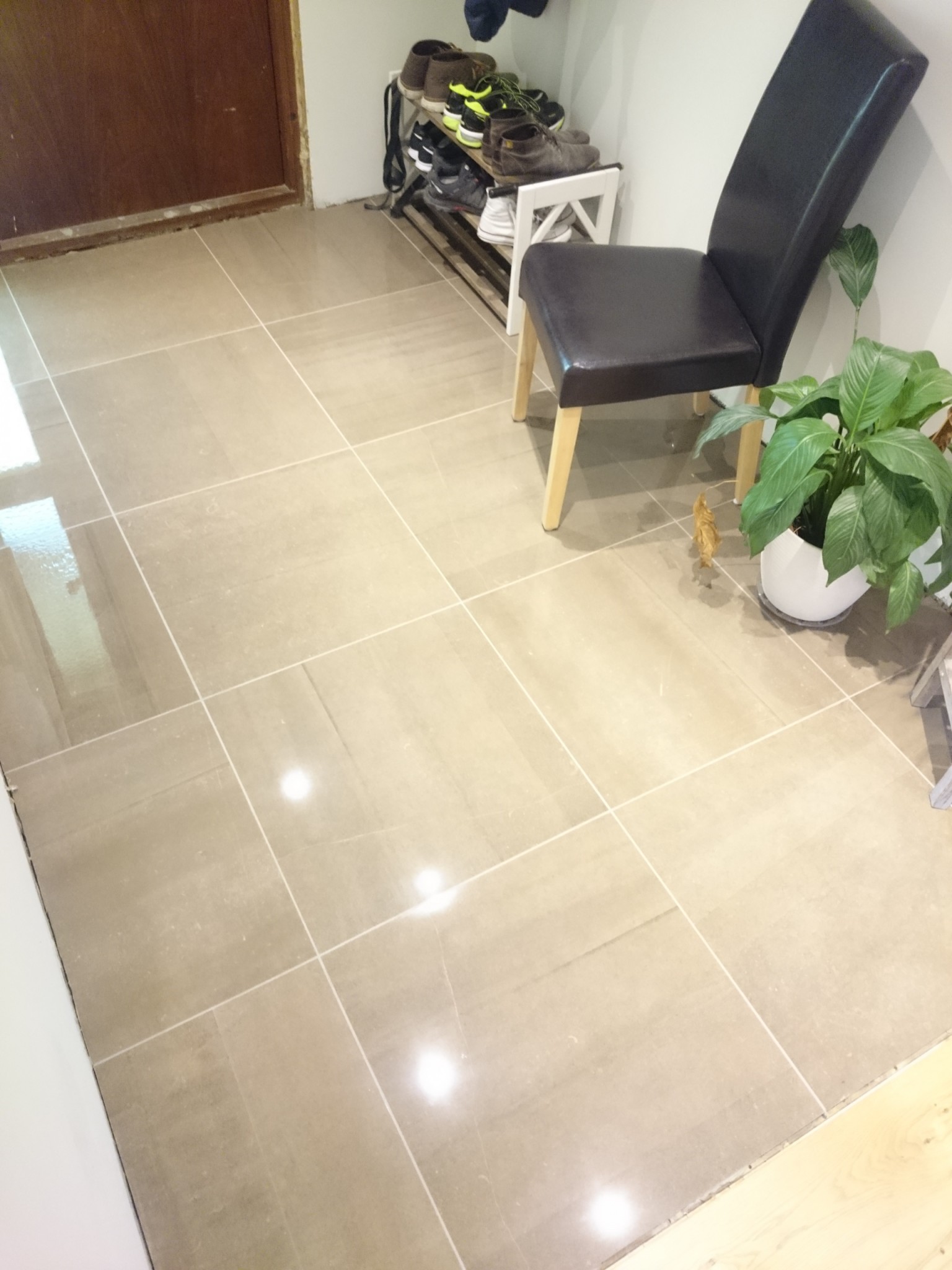

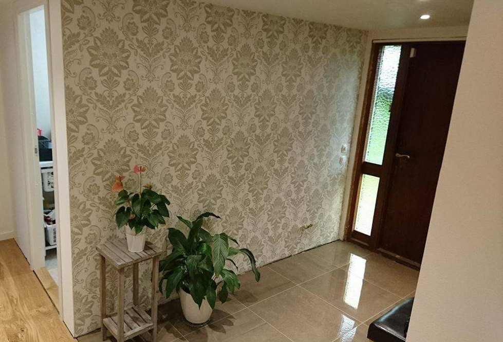

Högblanka 60x60 plattor som egentligen var tänkta som en fondvägg i badrummet. Men vi tänkte att de antagligen är lite lättare att lägga på golvet :D Det var inte helt lätt att lyfta dem ifall man fått för lite fix under :P Får se ifall vi i framtiden ångrar att vi lägger högblanka plattor där... ;)
Nylagda högblanka beige klinkerplattor på hallgolvet, skoskåp och planta i hörnet.
Då var klinkersen lagd och fogad.
Nyrenoverad hall med högblanka klinkergolv och ny tapet, träytterdörr med glaspanel.

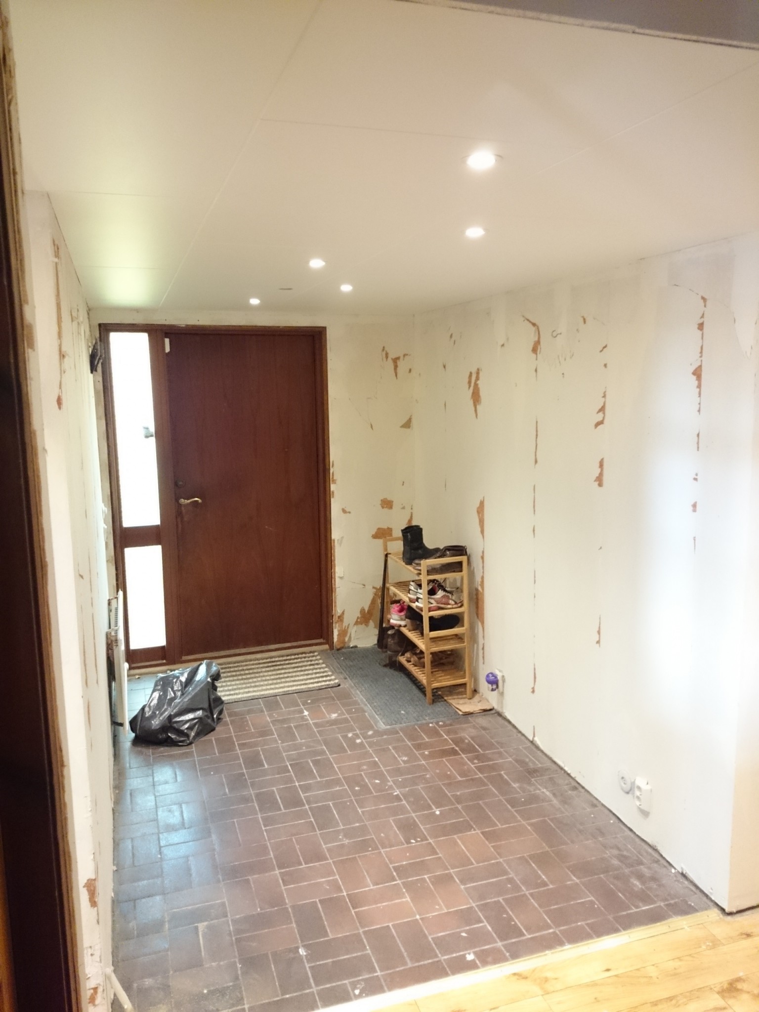

Sen fick vi upp en tapet också. Det är så långt vi kommit med hallen än så länge. Det som ska göras i hallen är:
- Byta ytterdörr och sidoljus
- Sätta resterande golvsocklar
- Eventuellt bygga en platsbyggd skjutdörrsgarderob

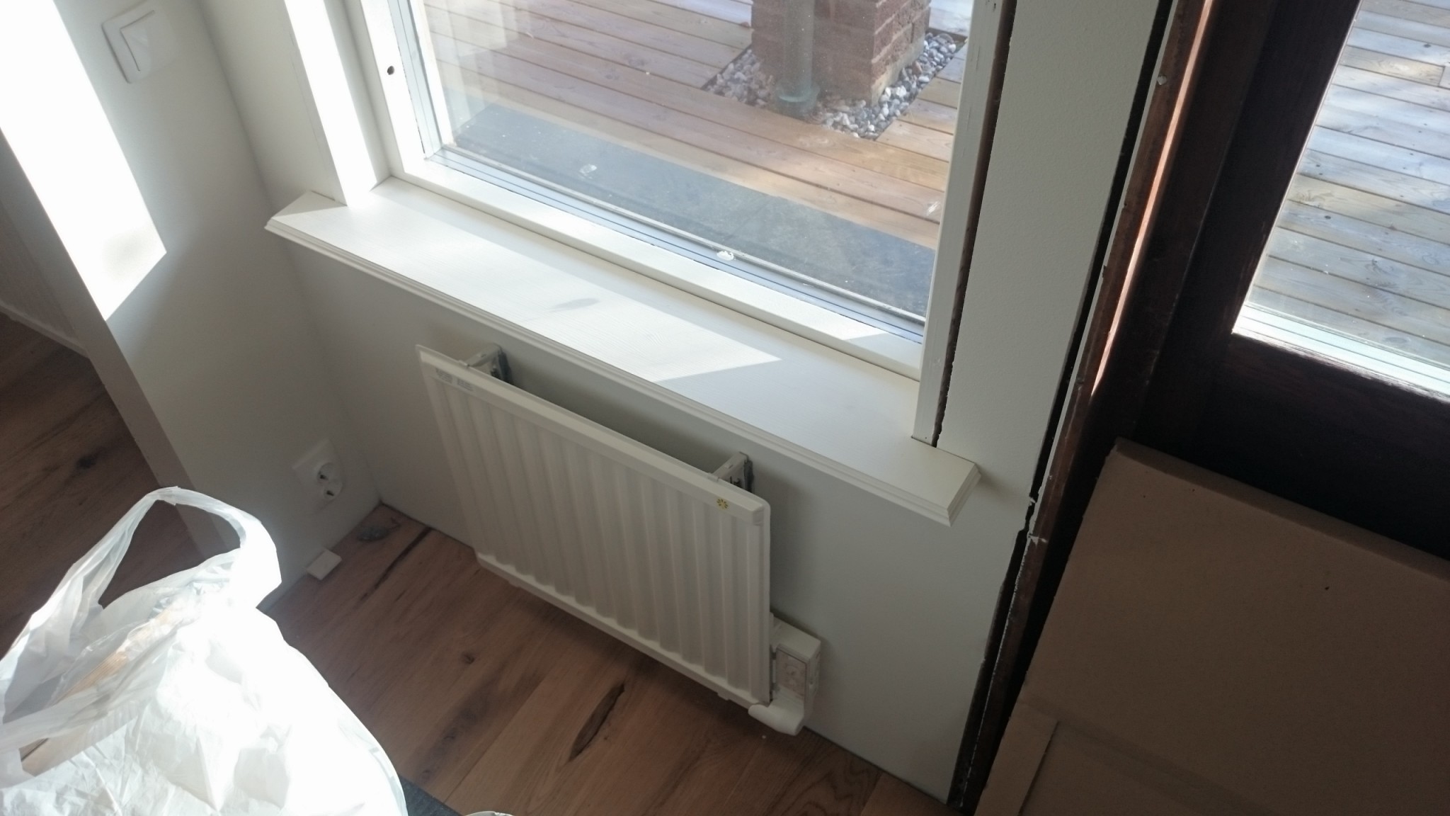

- Byta ut elementet som var nerkladdat med blå färg (nej, de verkar inte ha monterat bort elementet när de målat om)

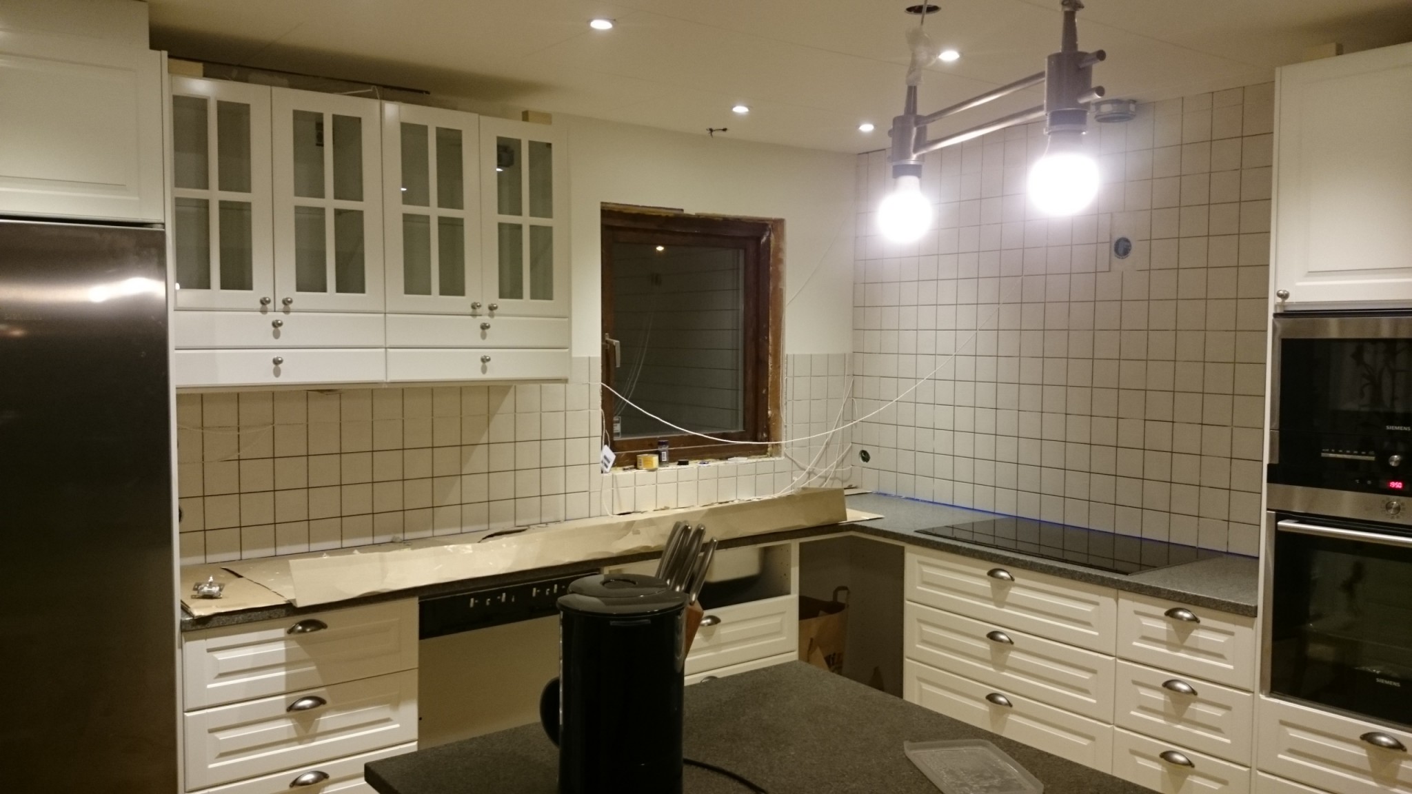

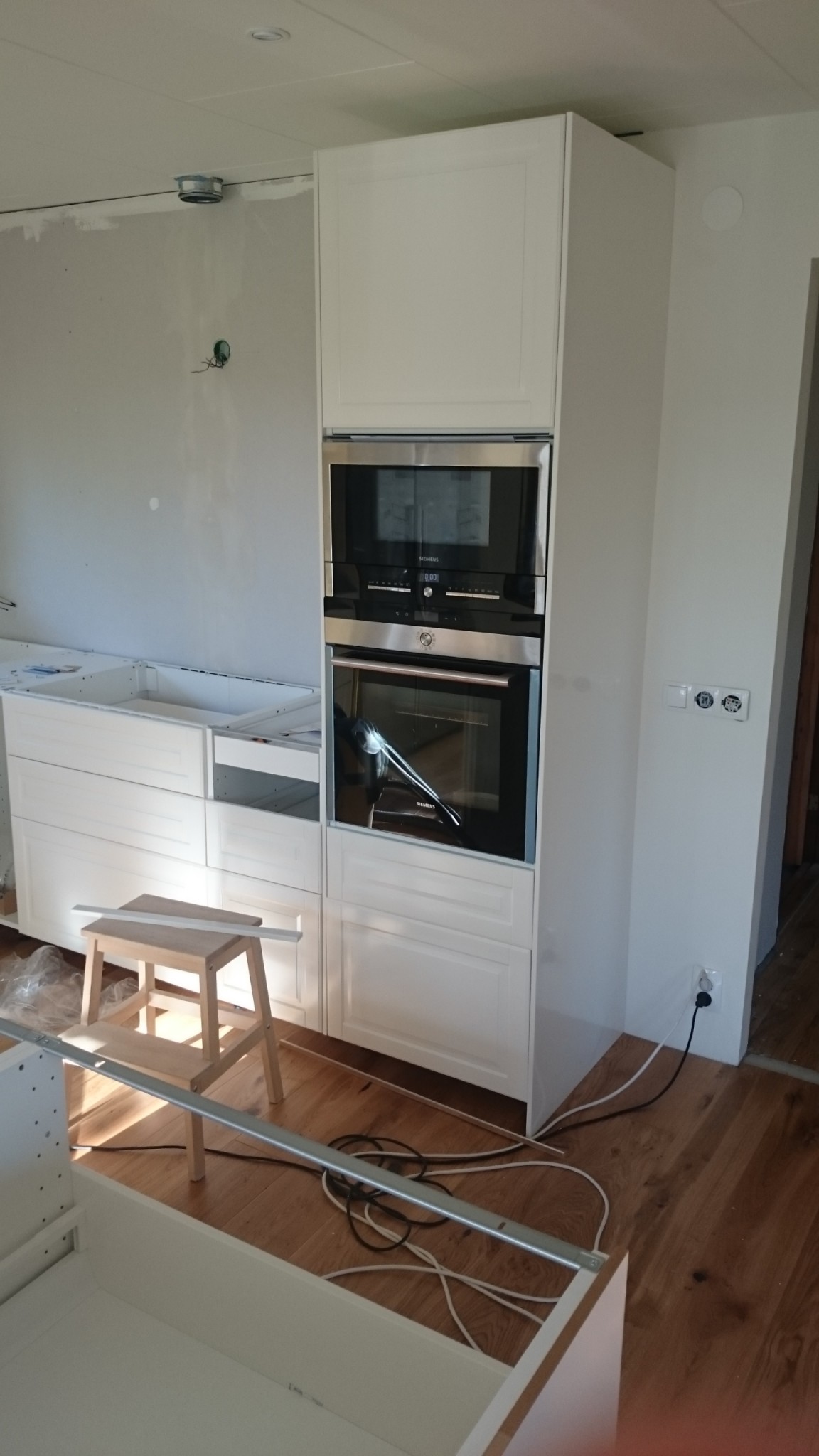

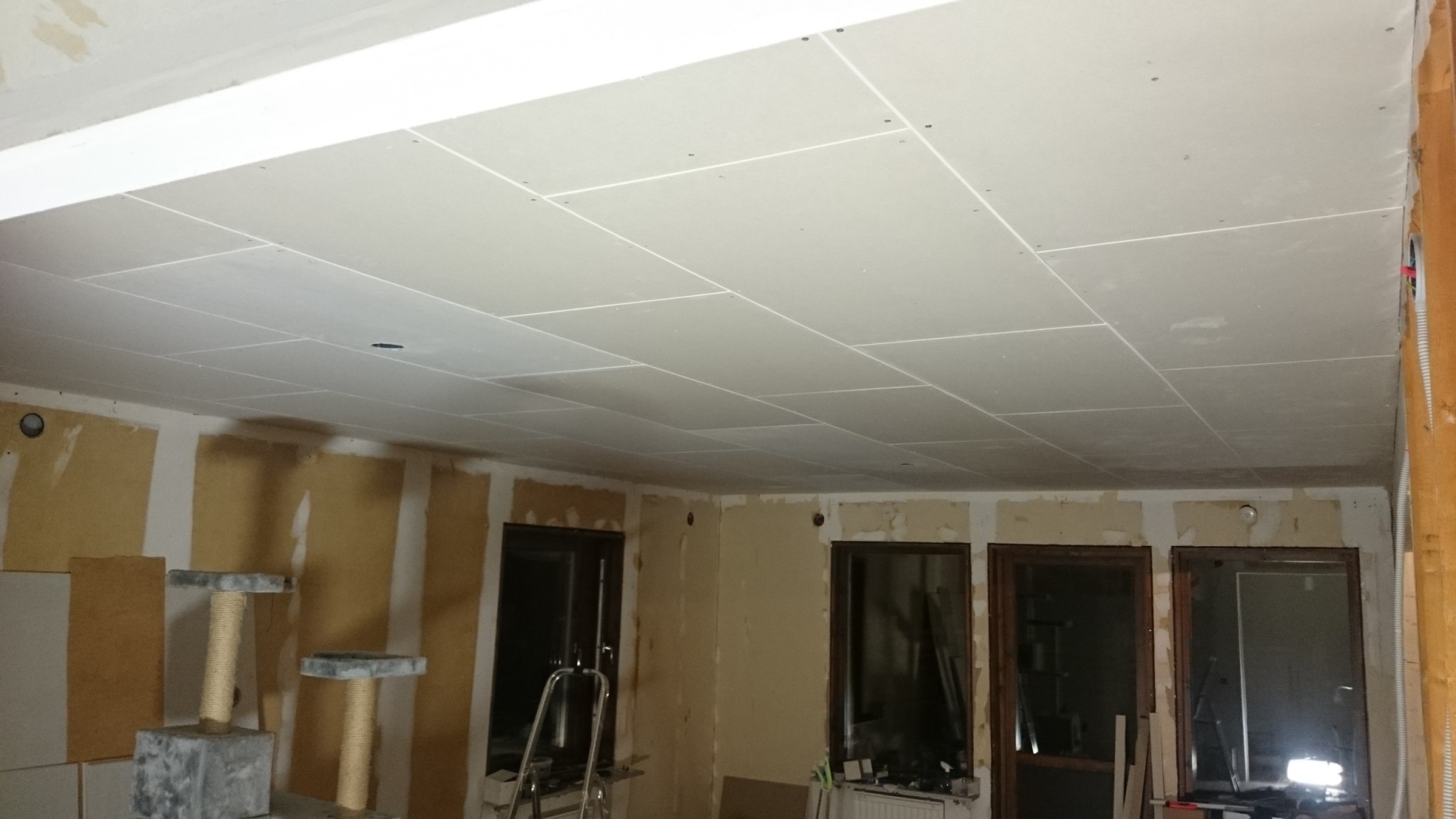

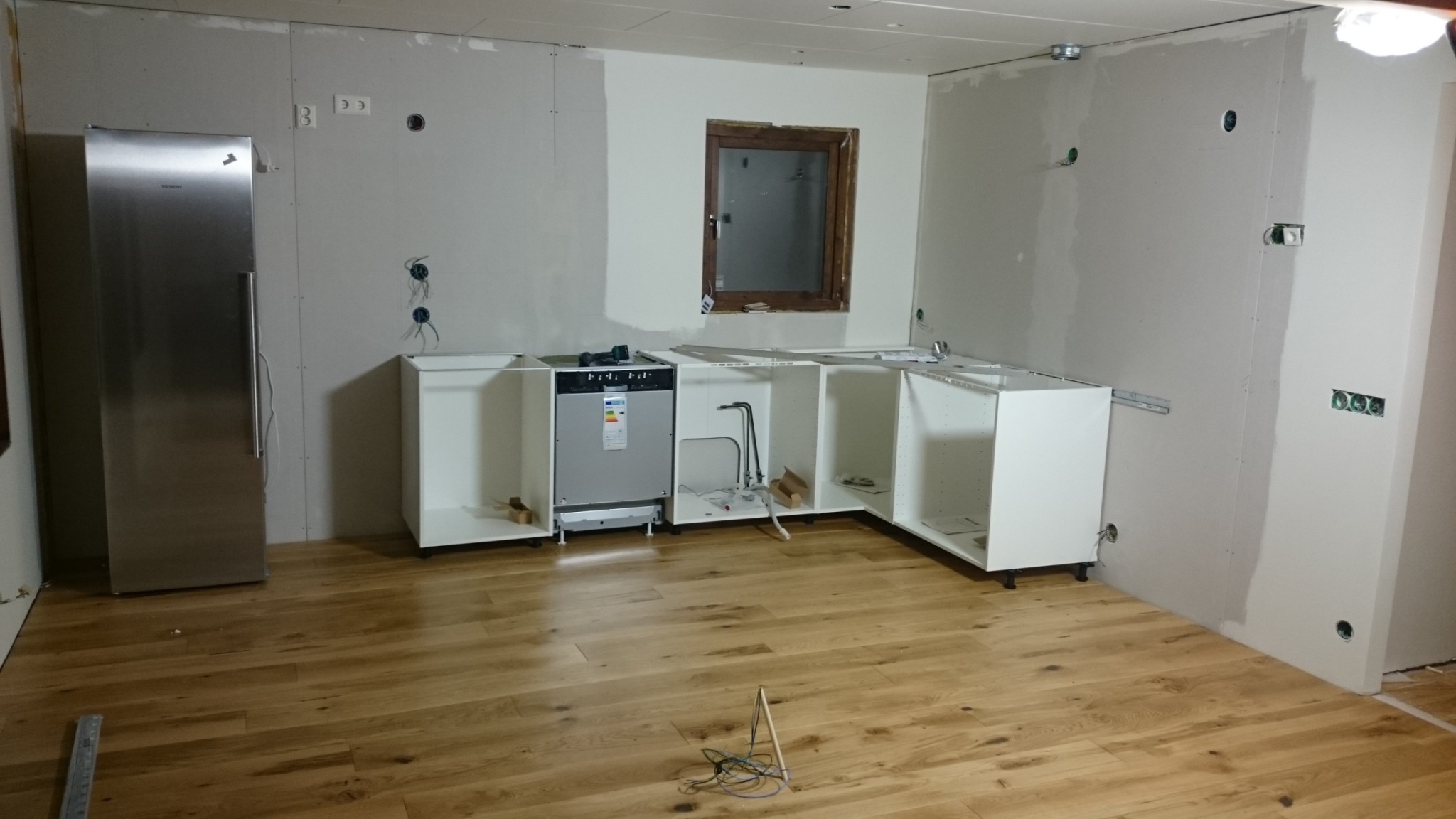

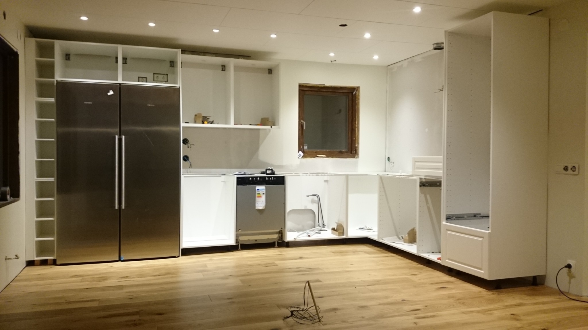

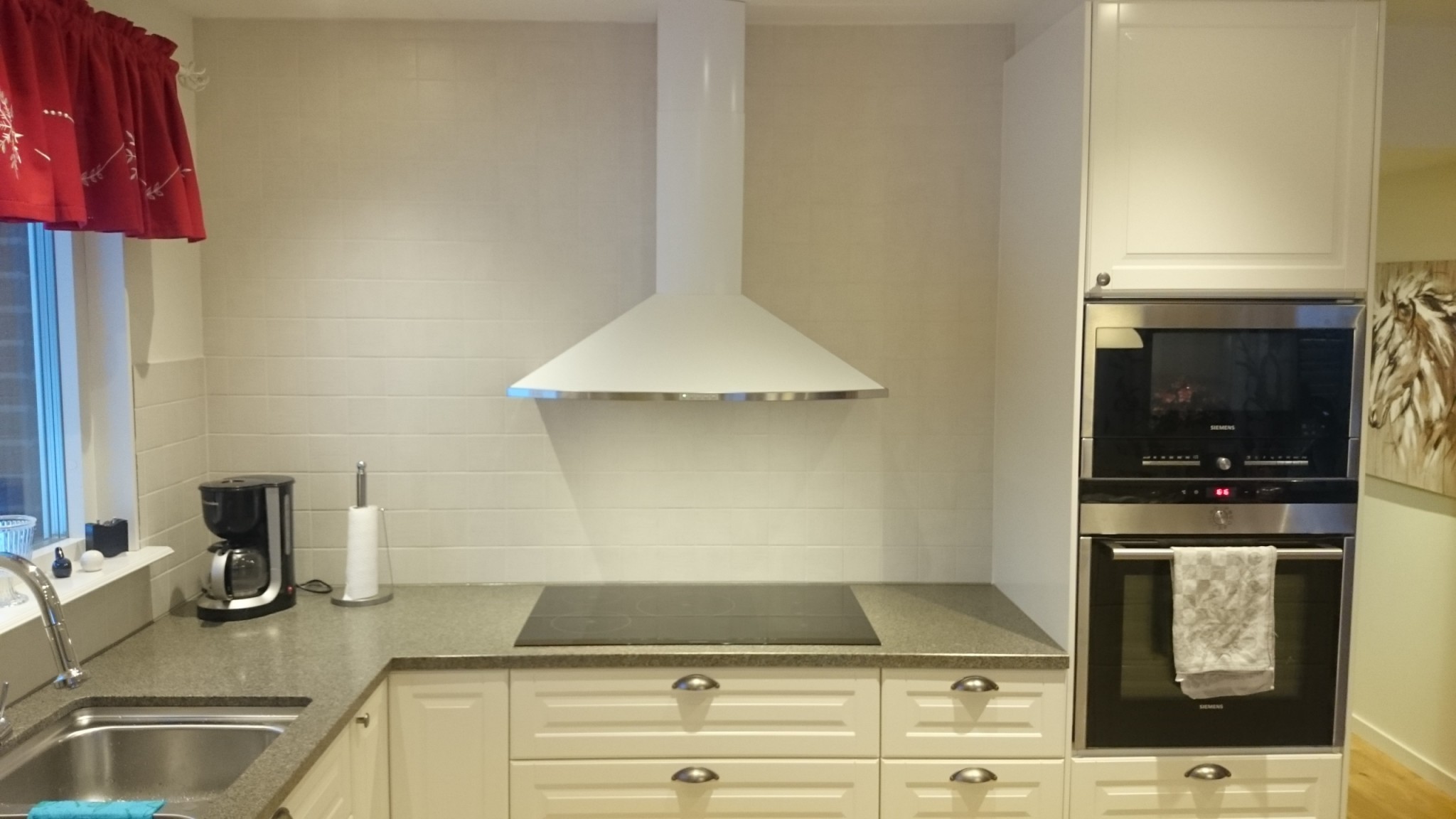

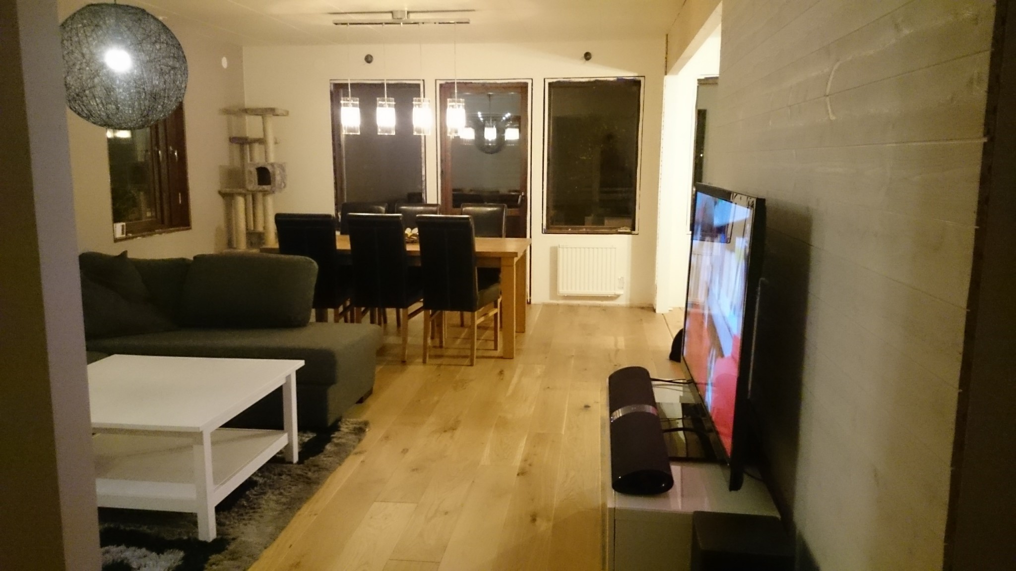

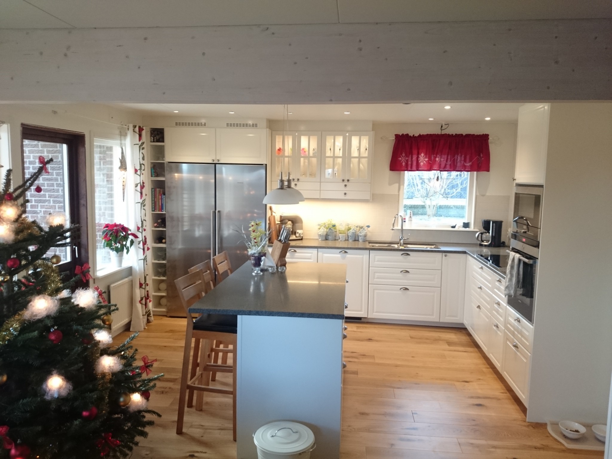

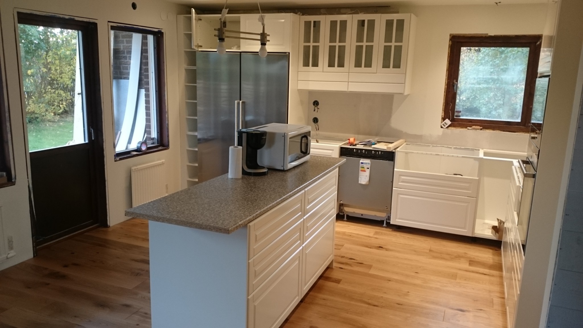

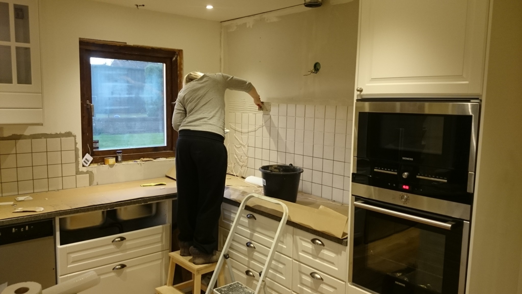

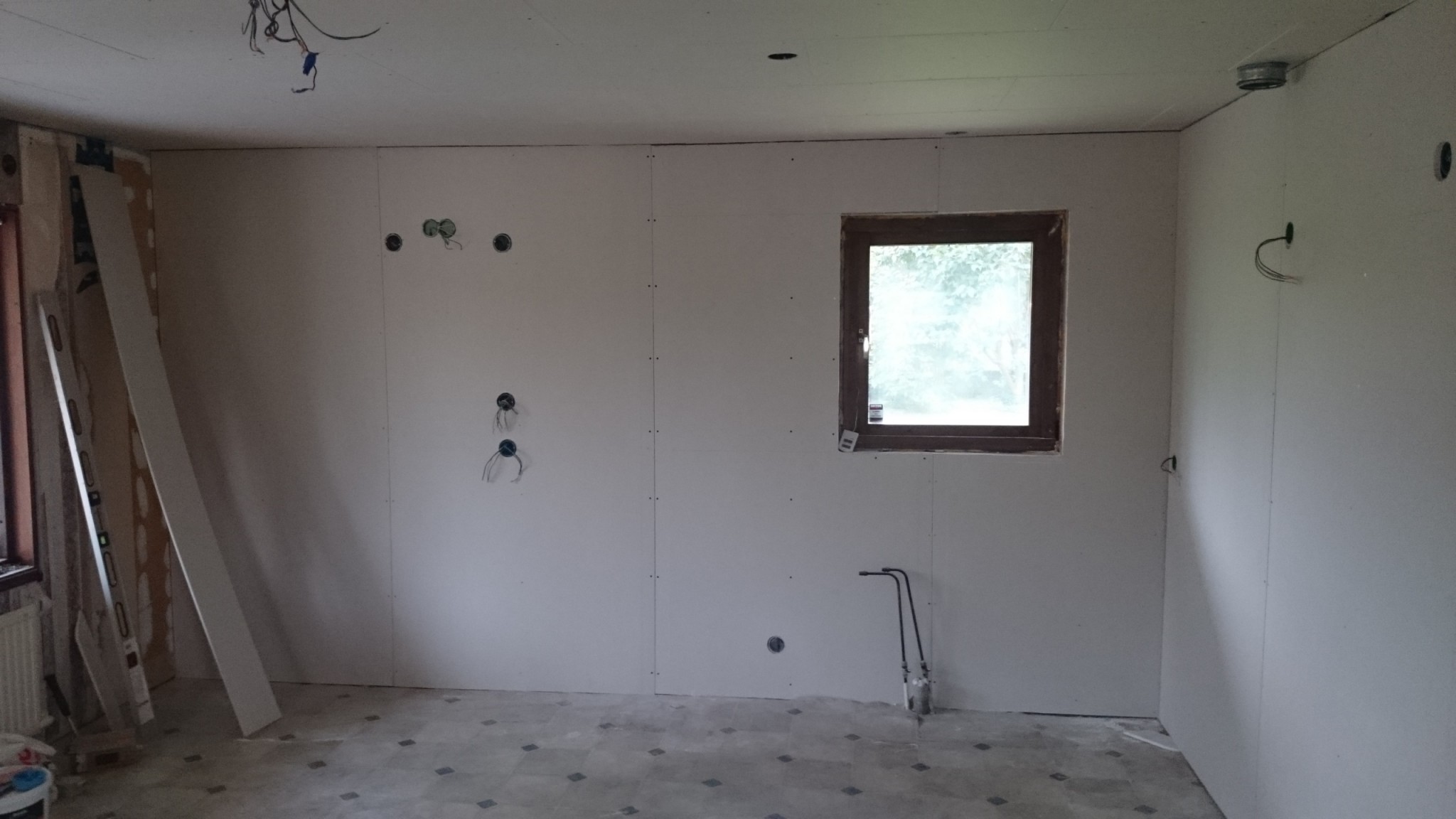

Jaha då var det dags för köket och vardagsrummet, som egentligen var klara innan hallen (eller delvis iaf), men skitsamma :P Innan vi påbörjade renoveringen bestämde vi att denna gången skulle vi ta ett rum i taget. Riktigt så har det inte blivit ;) Inte alls faktiskt! :P
Förebilder på kök och vardagsrum (som ni sett redan innan i tråden)
Ett nyrenoverat kök med vita skåp, köksö och matplats framför fönster med blommiga gardiner.
Ett ljust kök med vita skåp, grå kakelbeklädnad, trästolar och accentvägg med planktapet.
Vardagsrum före renovering med svart soffa, färgglada gardiner och trägolv.
Renoverat vardagsrum med trägolv, soffa, TV, matbord och öppna dörrar till angränsande rum.

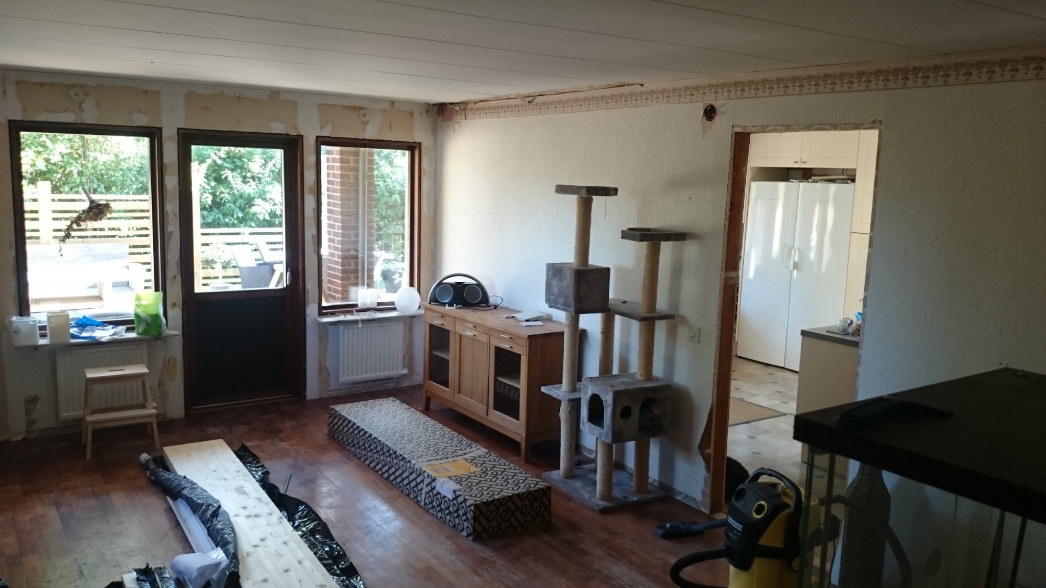

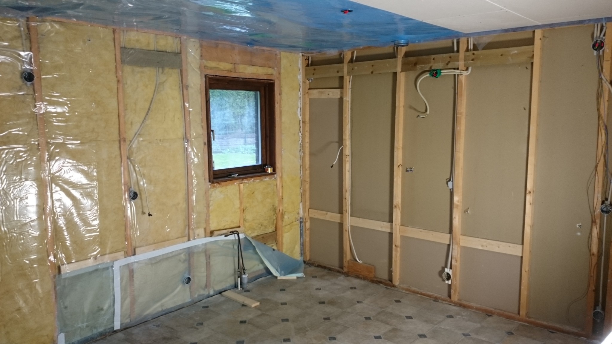

Nu lite renoveringsbilder...
Renoveringsprocess av rum med borttagna väggpaneler och synliga spackelskarvar.

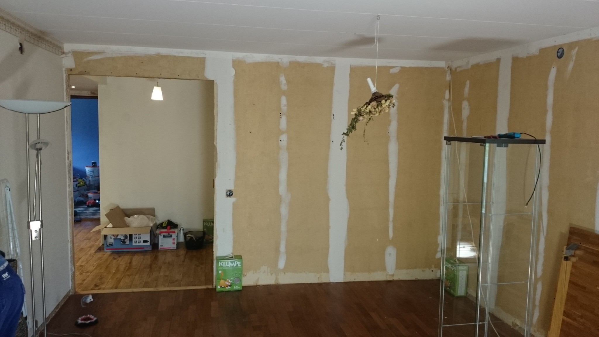

Börjat ta ner lite tapeter. Jäkla trist arbete, men skönt att få det gjort. Kattsandslådorna står för eldosorna för att inte katterna ska bli för nyfikna av trådarna.
Två personer tar ner gipsskivor under en hemrenovering, med byggmaterial och verktyg synliga.

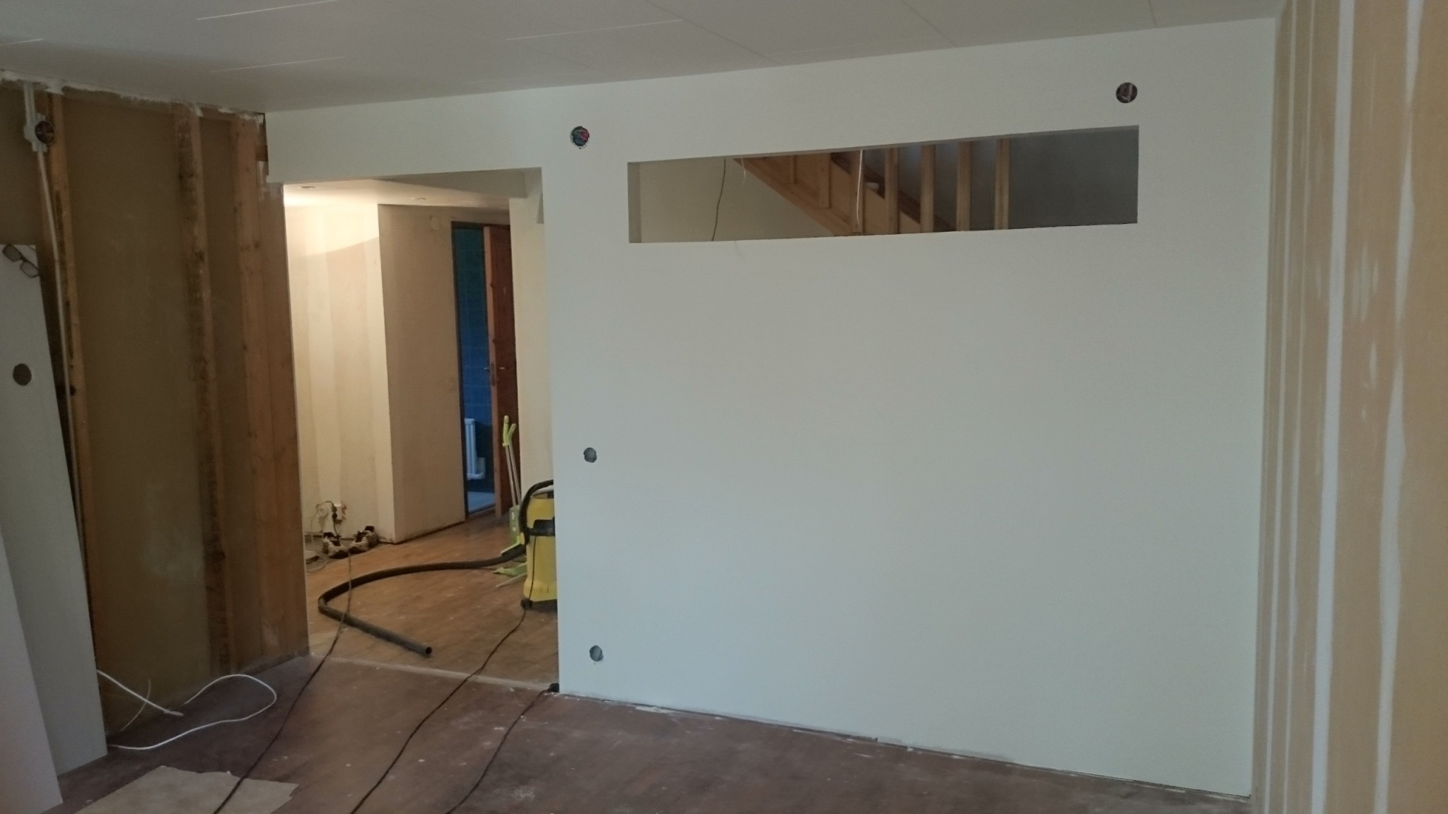

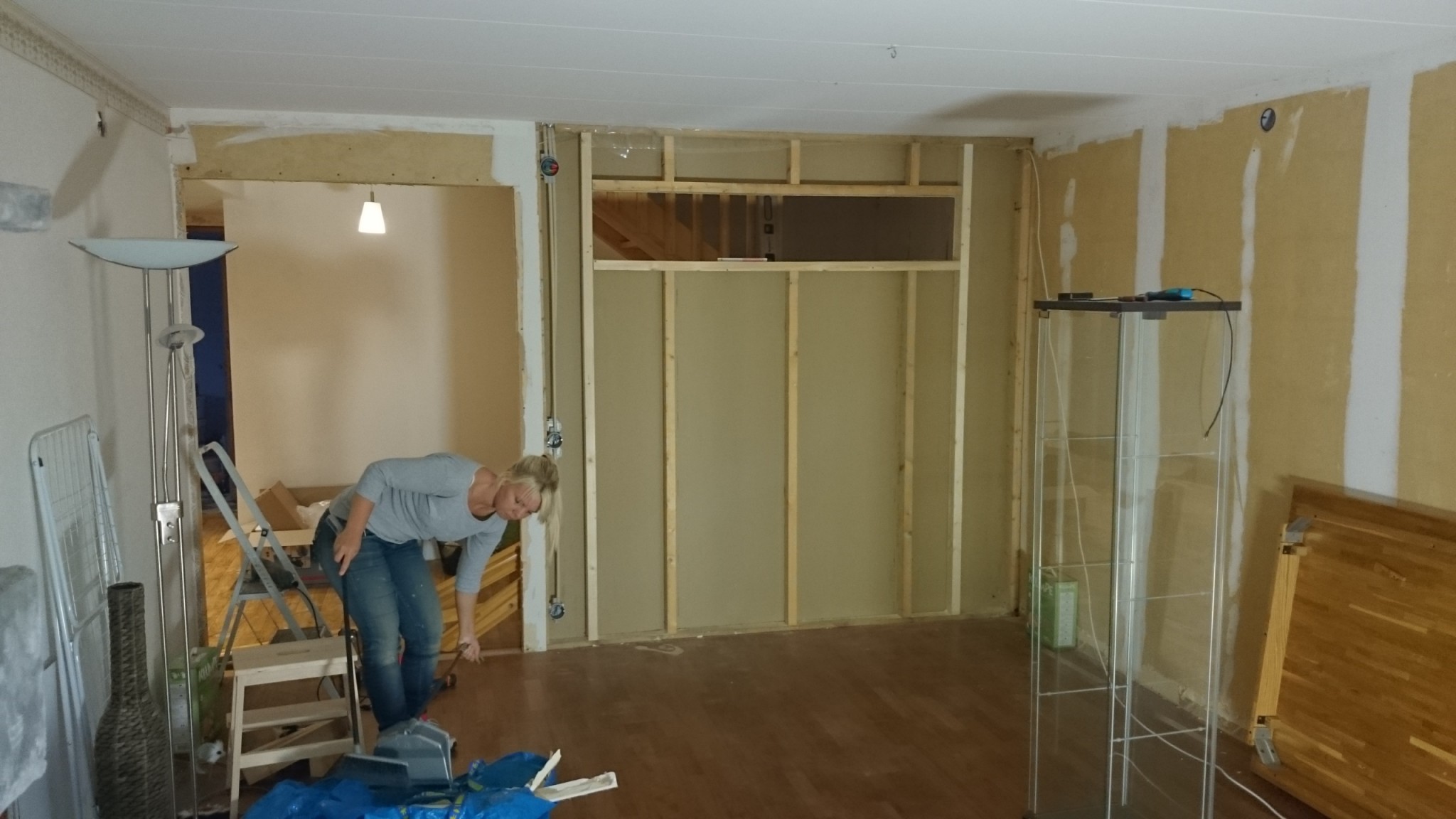

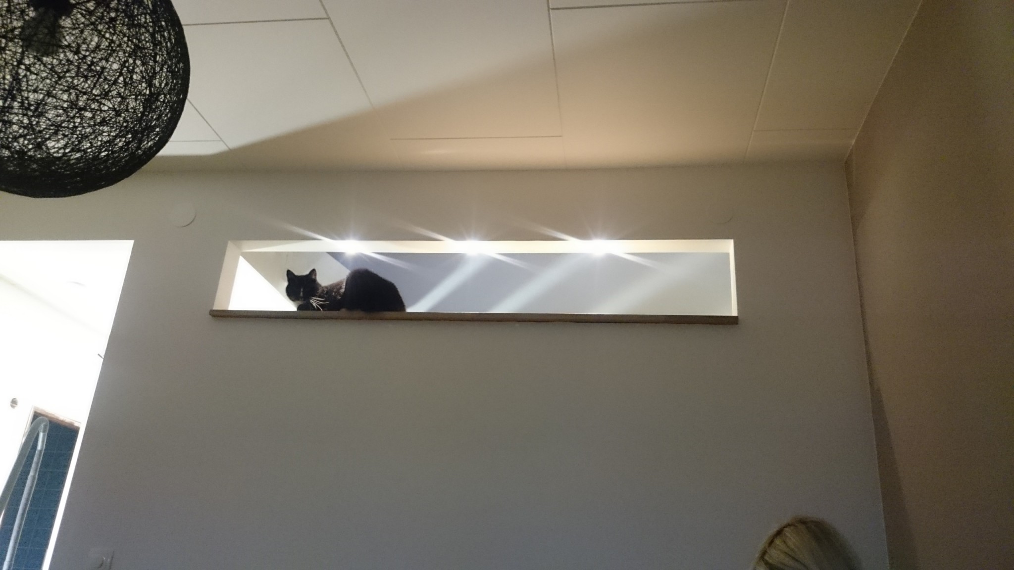

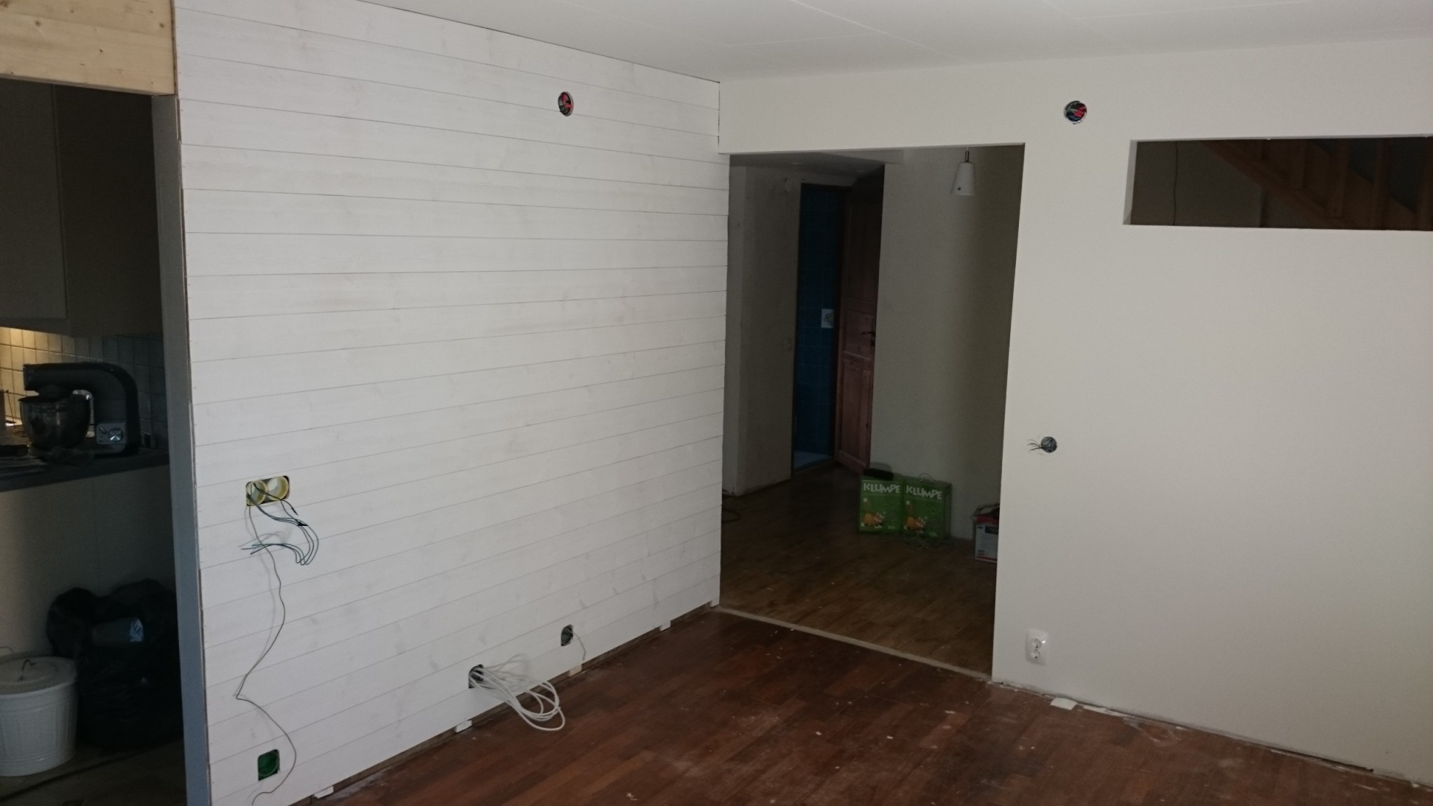

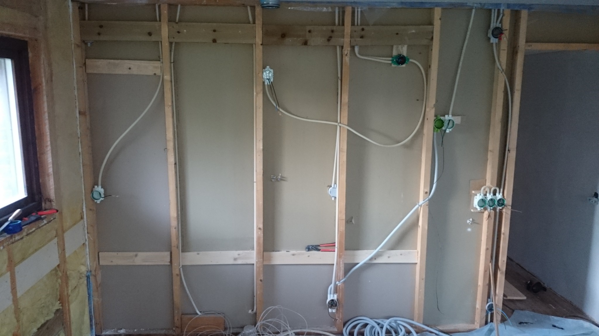

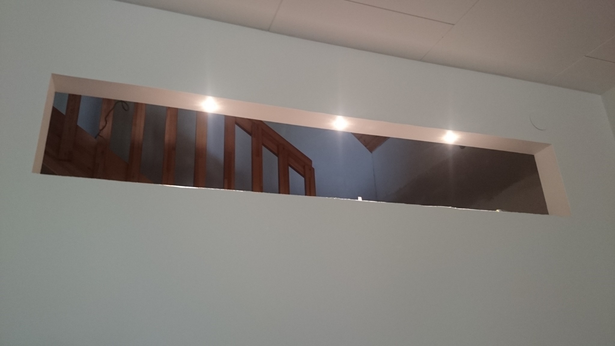

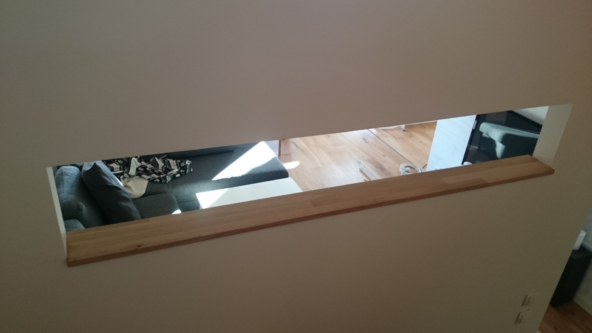

När tapeten väl var nerdragen på den väggen så kom vi på att vi ville göra en lösning för att få in mer ljus i trappen, så då rök gipset också :banghead: Frugan var inte helt förtjust av denna bild, men jag tyckte den var rolig :D
Renovering av rum med träreglar synliga, kvinna sopar golvet, och renoveringsmaterial utspritt.
Utan något större planerande så spontangjorde vi en liten öppning in till trappen. Blev faktiskt rätt nöjd med lösningen (bilder på den kommer längre ner i inlägget)
Renoveringsprocess med väggar som förbereds, öppning i vägg och byggmaterial synliga.
Väggen gipsad igen

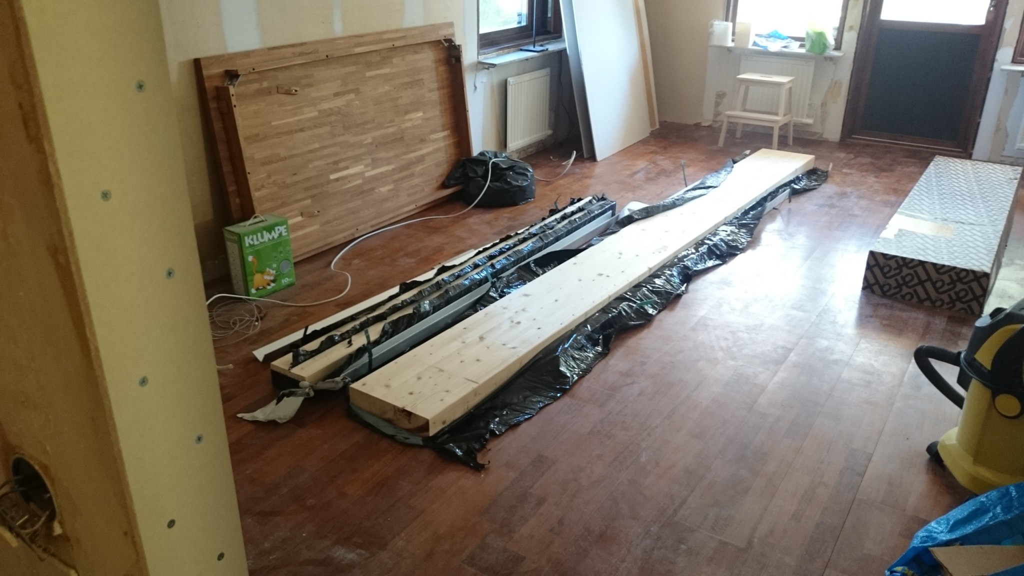

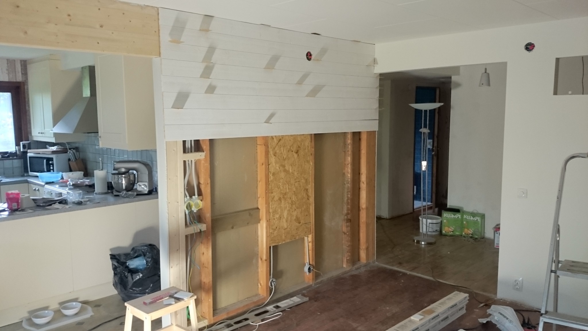

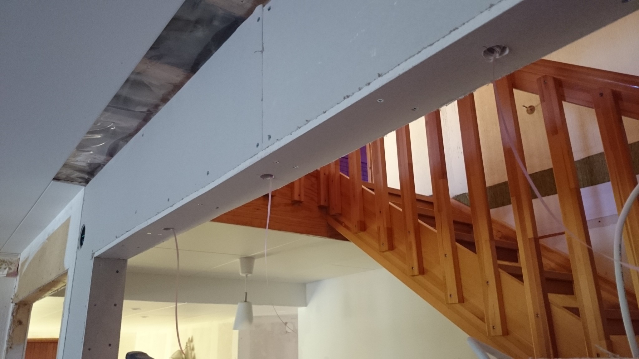

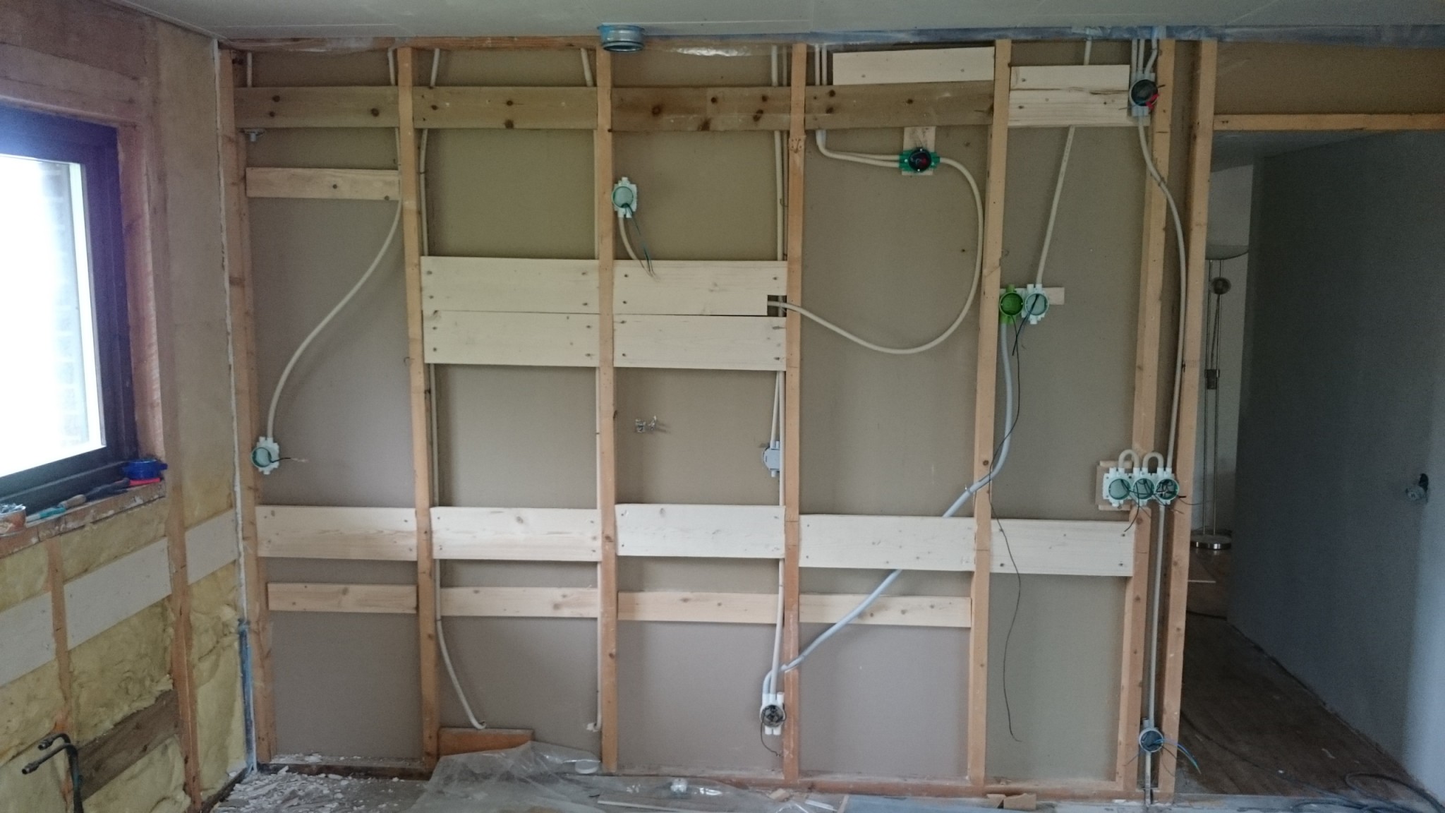

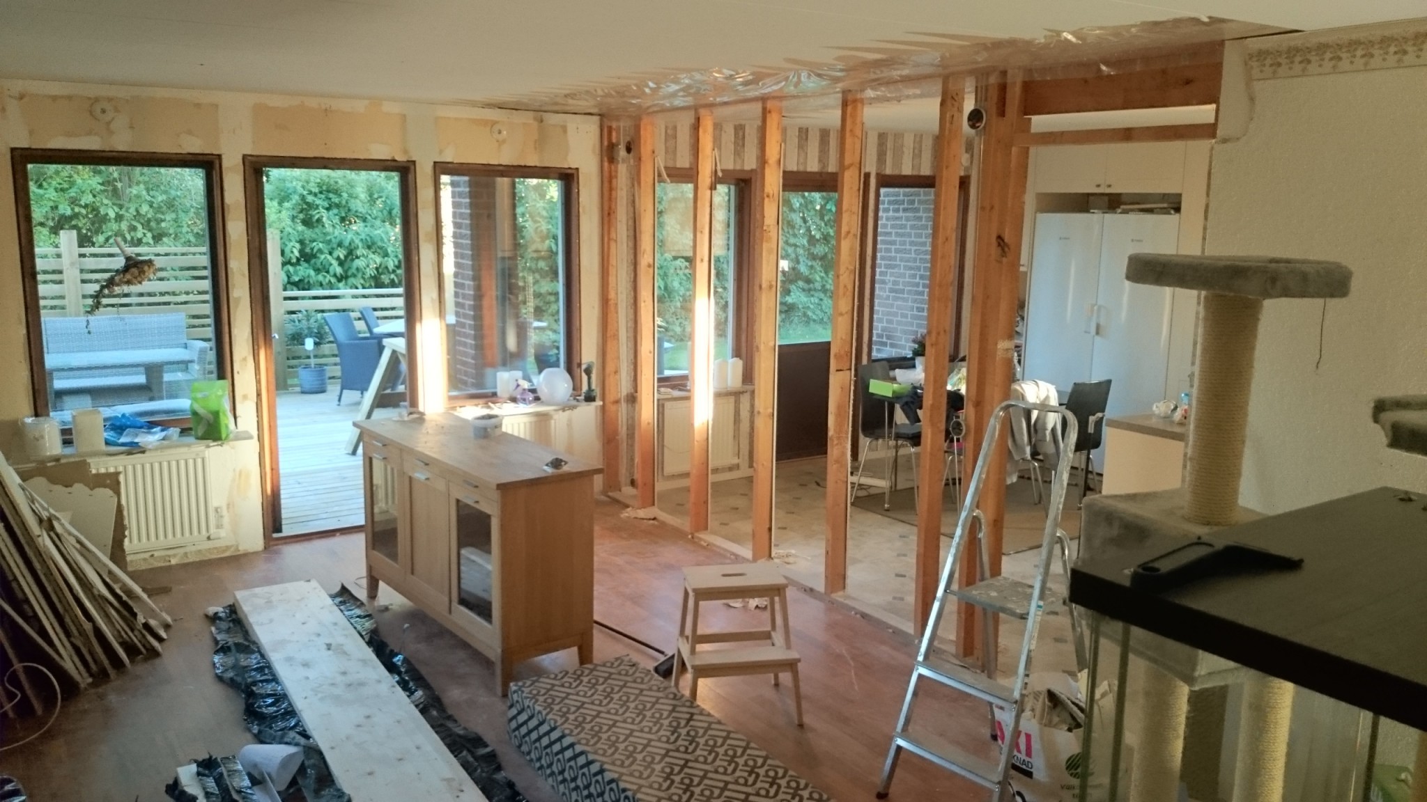

Renoveringsprojekt där en limträbalk installerats för att ersätta en vägg mellan kök och vardagsrum.
Även dragit flexrör för lite belysning. Ja, det är presentsnöre vi dragit i rören :thumbup:
Renoveringsarbete i ett rum med borttagna tapeter och kattsandslåda framför eluttag.

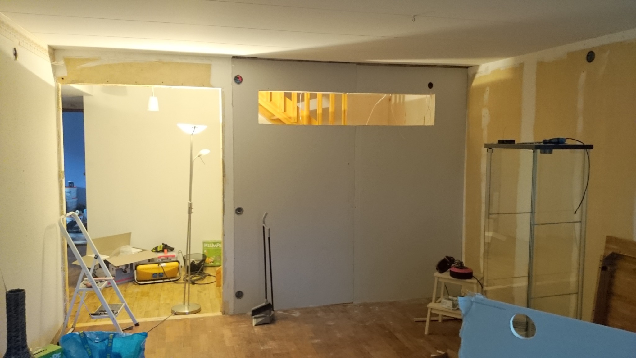

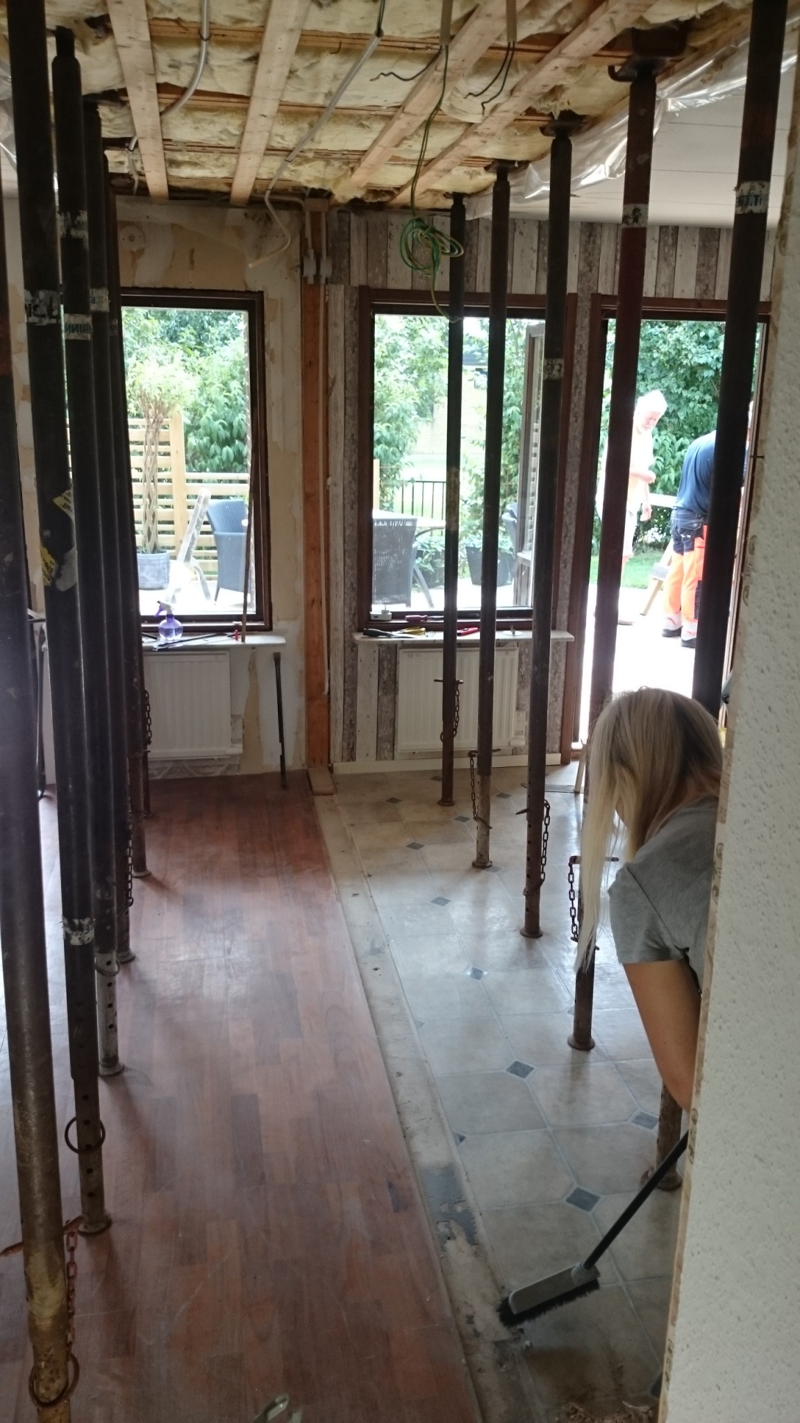

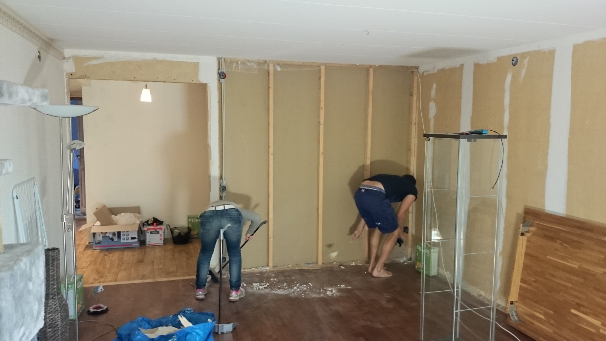

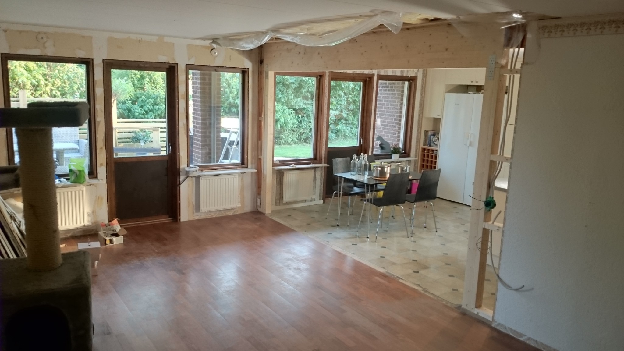

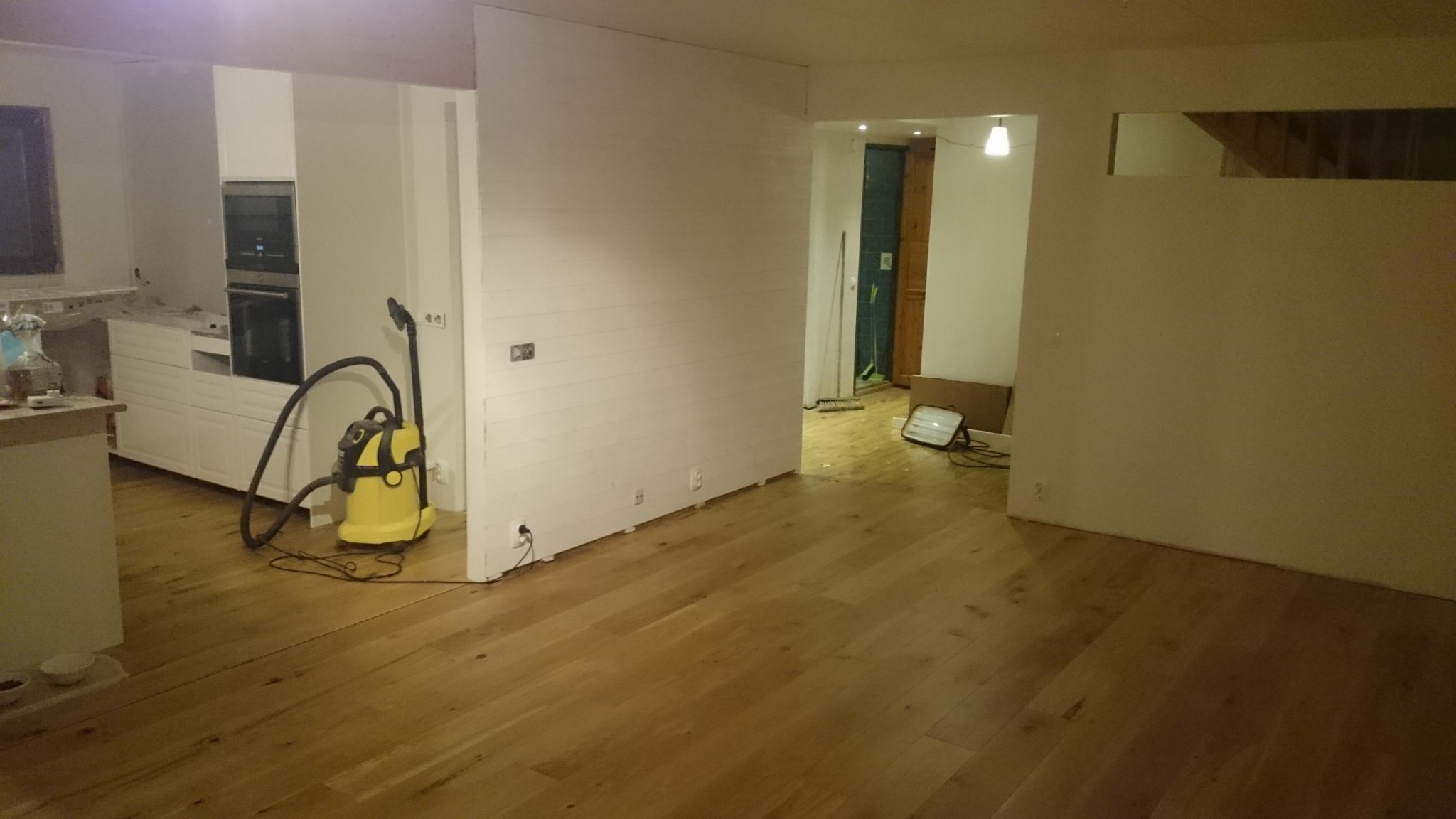

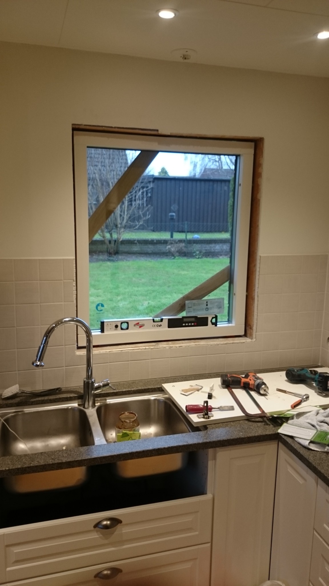

Nu så har det blivit dags att ta ner delar av väggen mellan kök och vardagsrum.
Renovering av vardagsrum med ny limträbalk på golvet, gipsväggar delvis nedmonterade och golv synligt.
Limträbalken som ska upp istället :)
Renoveringsprocess i hemmiljö med avlägsnade väggsektioner mellan kök och vardagsrum, samt byggmaterial synligt.
Så kul det var att få ner gipsen och få en känsla över hur det kommer bli :)
Renovering pågår med borttagna väggpaneler, golvet delvis exponerat och en person som sopar.
Reglarna borta och frugan passar på att sopa lite igen :D
Renoveringsarbete i vardagsrum och kök med avtäckta väggar och osb-skivor, matbord och köksinredning i bakgrunden.
Balken på plats och huset står fortfarande stabilt (i skrivande stund drygt ett år senare) :)
Renoveringsfas av ett vardagsrum med nytt gipstak och borttagna tapeter på väggarna.
Nytt tak i vardagsrummet. Flyttat takdosorna dit vi tänkt ha lamporna.
Ny gipsvägg med öppning för mer ljus mot trappan, renoveringsarbete pågår.
Taket och väggen har fått sig en omgång färg

Bestämde oss för att köra med vit panel på tv-väggen. Monterade dit en OSB-skiva för att lätt kunna få upp tvn på väggen. Drog även dit el och antennkabel.
Renoveringsfas med vit panel på vägg, öppen el och borttagna takdosor i hörn av rum.
Blev ju inte alls dumt :)
Kök före renovering med gammalt kakel och tapeter som börjat tas ner.
Då är det dags att riva ut köket. Herregud vad det ser ut :D
Renoveringsarbete med nedtaget tak, isolering synlig och gröna eldossor installerade mot träreglar.
Taket nere och förbereder för downlights

Person fräser golv för att lägga el till en köksö i ett renoveringsprojekt.
Fräst lite i golvet för att få draget el till köksön. Funderade länge på om det var värt det extra jobbet. Nu så här i efterhand kan jag säga att det verkligen var värt det. Använder ofta de uttagen.
Renoveringsarbete i rum med trästomme, osb-skivor och elinstallationer synliga.
Väggen där spishäll, ugn och mikro ska vara. Förberett med lite kortlingar.
Renoverat rum med nakna väggar, borttagna tapeter och genomskinlig plast som täcker isolering. Flexrör syns på väggen.
Långsidan också förberedd med kortlingar. Gipsning påbörjad! :)
Rum under renovering med nylagda gipsväggar, synliga eluttag och en oputsad fönsteröppning.
Sådärja :)
Renoveringsarbete på gång med en person som sopar gipsskivor från golvet, eluttag och taklampor syns.
Detta eviga spacklande! Men frun är lika glad för det :)

Ett pågående köksrenoveringsprojekt med omonterade skåp och kylskåp mot väggar med kablar och uttag.
Köket på väg upp. Ikea är prisvärda och har funkat bra för oss tidigare, så vi kör på det! :)
Renoveringsprocess av kök med ofärdiga skåp och installerad kyl, utan kakel eller bänkskivor.
Alla skåp uppe och belysning inkopplad i taket :thumbup:

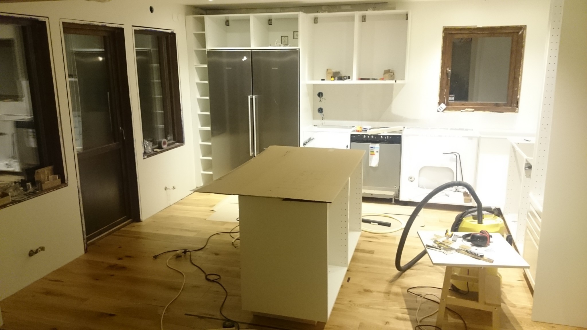

Kök under renovering med delvis monterade skåp och köksö, arbetsmaterial på golv.
Köksön på plats också. Ordentligt fäst i betongen, så den kommer ingenstans!
Renoverat kök med vit inbyggd ugn och mikrovågsugn, osammanfogade kökselement och synliga elledningar på golvet.
Mikro och ugn på plats

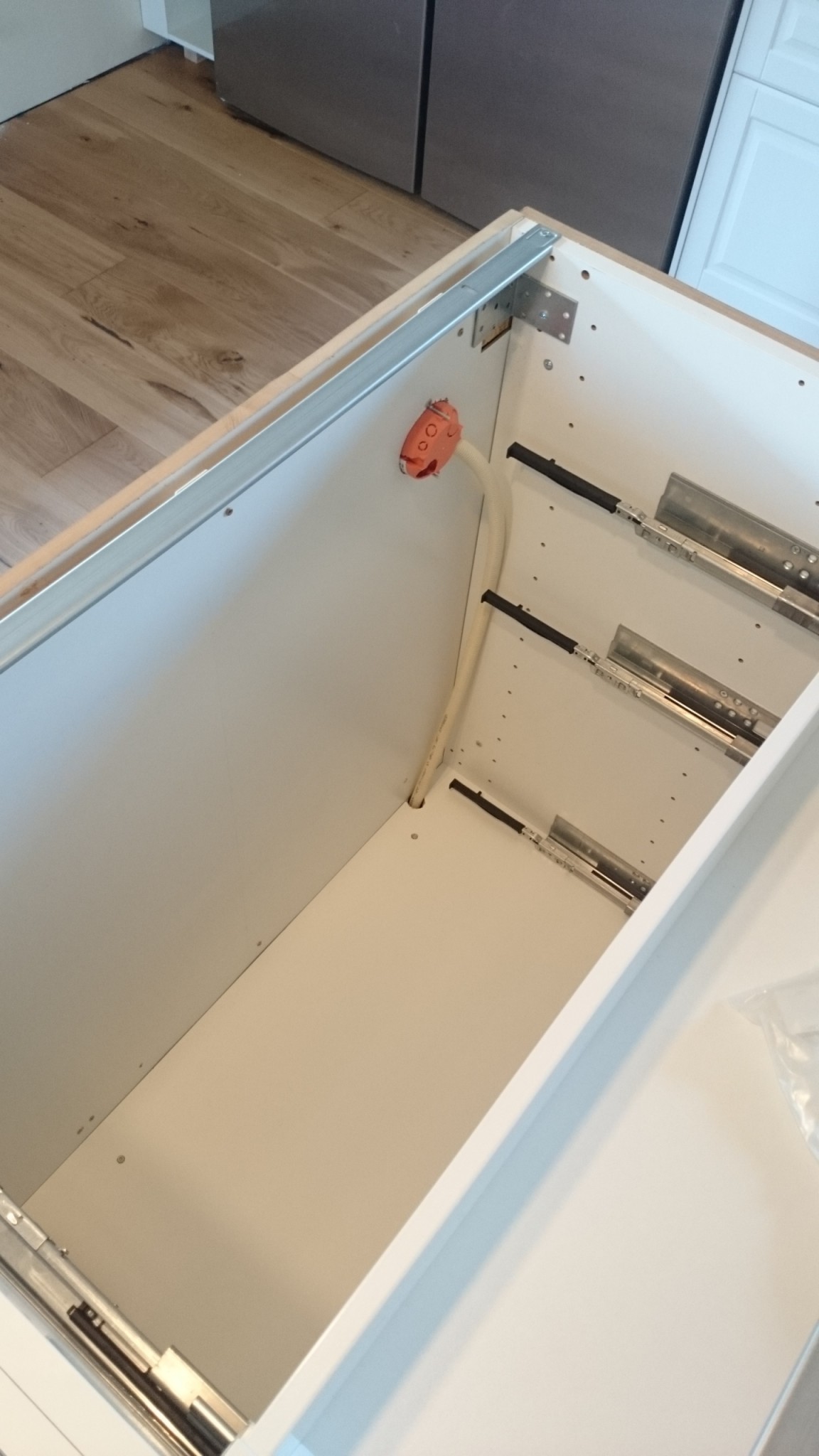

Renovering av kök med öppet köksskåp och framdragen elektrisk kabel för installation.
El till uttaget på köksön. Guld värt!
Person som sopar golv under renovering, halvt nedmonterat parkettgolv syns.
I väntan på bänkskivan så börjar vi byta ut golvet i vardagsrummet
Renoverat rum med nylagt trägolv och vit panelvägg, halvfärdigt kök i bakgrunden samt gul dammsugare i förgrunden.
Likadant golv som i resten av bottenvåningen :)
Renoverat vardagsrum och kök med nytt golv, belysning och möbler, pågående bättringsmålning av vägg.
Så skönt att slippa gå upp på ovanvåningen för att kolla på tv! :D Fortfarande en hel del att göra, men vi kunde inte låta bli :P
Renoverat rum med nytt golv och nymålad vägg med installerad radiator under fönster.
Fönsterna på kortsidan av huset målade vi bara om. De är under tak och i väldigt fint skick så kändes onödigt att byta dem. Köpte även nya fönsterbrädor. Numera är där silikonat i hörnen och lister uppe :)
Öppning i en vägg visar utsikten till ett vardagsrum med soffa och trägolv, en del av renoveringsprojektet för ökad ljusinsläpp.
Hålet mellan trapp och vardagsrum fick sig en mattlackad ekskiva
Katt sittande på en trähylla över en öppning i väggen med inbyggd belysning i ett renoverat hem.
Och lite belysning

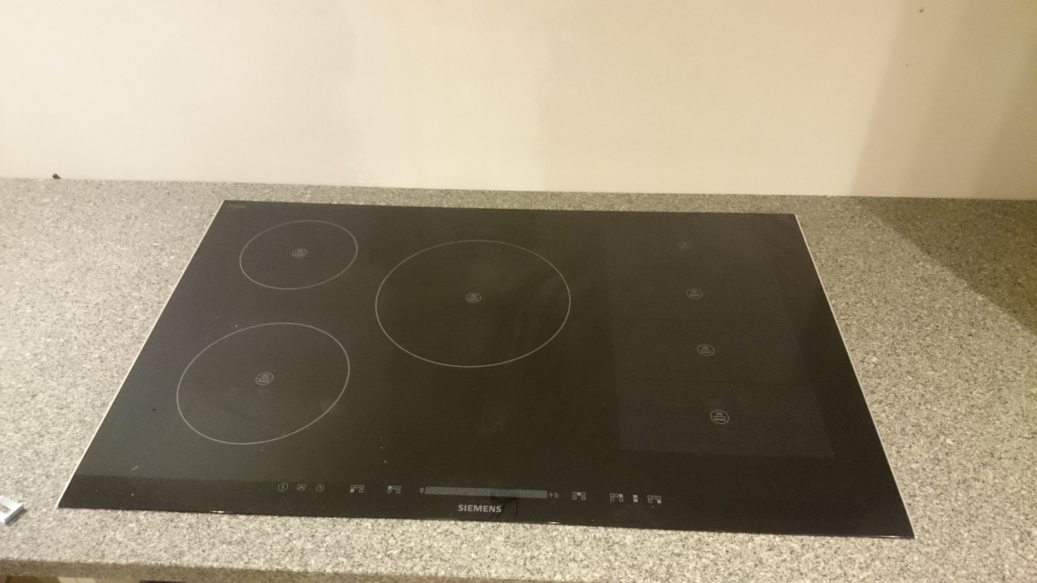

Svart inbyggnadshäll av märket Siemens monterad i ett köksbänkskiva med grått mönster.
Bänkskivan äntligen på plats. Likaså den extra breda hällen! :thumbup:
Renoveringsarbete i köket med en person som fogar kakelvägg bredvid en inbyggd ugn.
Frugan kämpar och står i som vanligt :)
Kök under renovering med vita skåp, borttagen bänkskiva och renoveringsmaterial synliga.

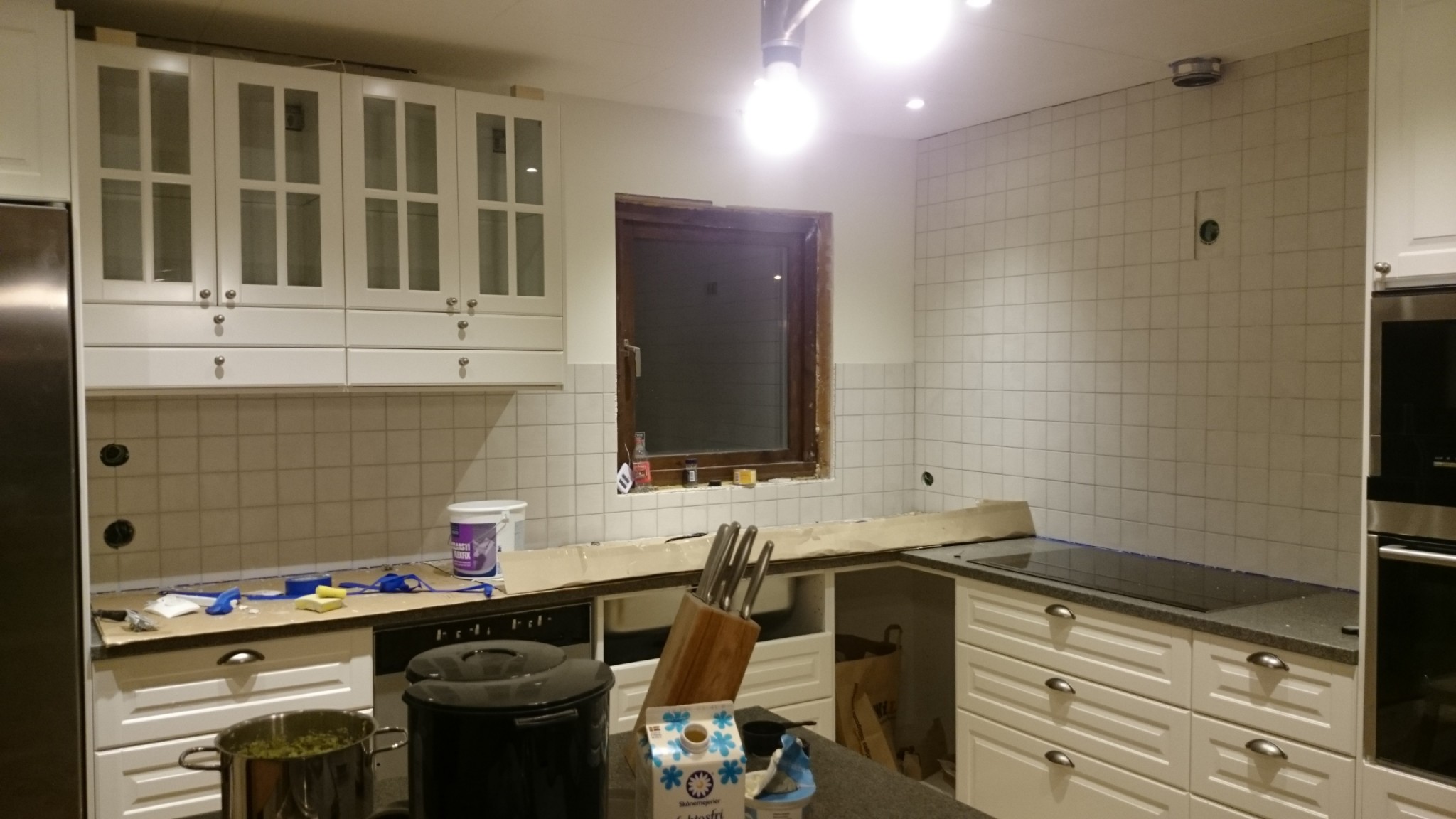

Kakling och fogning klar
Renoveringsarbete i kök med verktyg på bänkskivan och osatt fönster.
Byter ut fönstret när vi ändå är igång.
Renoverat kök med vita skåp, grå bänkskiva, inbyggd ugn och spishäll under fläktkåpa.
Köksfläkten på plats
Renoverat kök med juldekorationer, köksö, vita skåp och modern utrustning, trägolv och julgran.
Köket klart lagom till julen 2015. Saknas lister runt om fönstret på bilden, men utöver det är det som det ser ut idag :) Det som återstår i kök och vardagsrum är att byta ut altandörrarna till några vita (kanske helglas) och även byta ut fönstret på långsidan i vardagsrummet.

  • Rektangulärt hål i en vit vägg som ger inblick till en trätrappa och övre våning, skapat för att öka ljusinsläppet.
