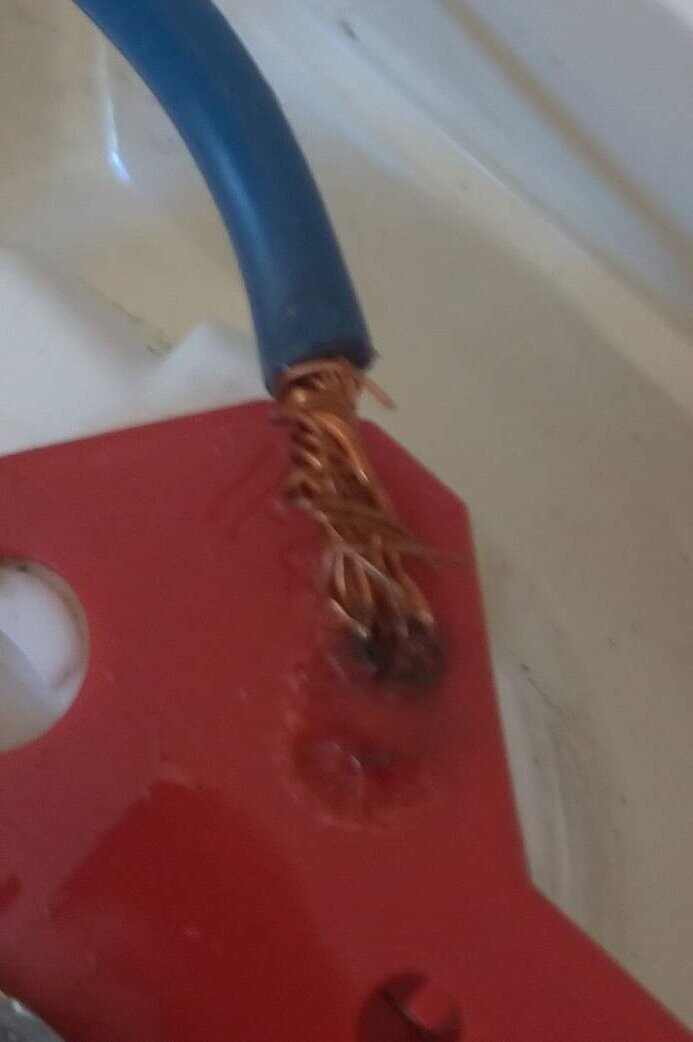

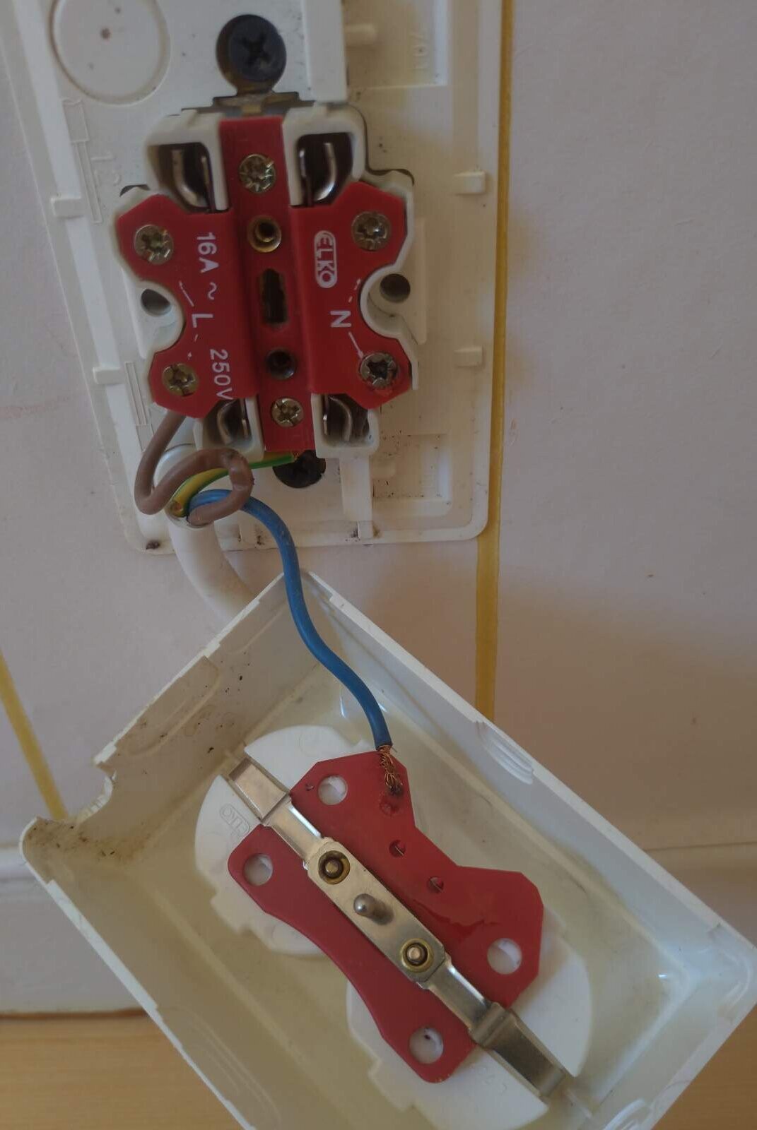

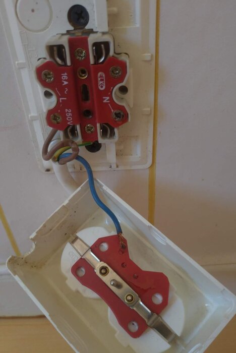

Det här är en av de märkligaste saker jag stött på.

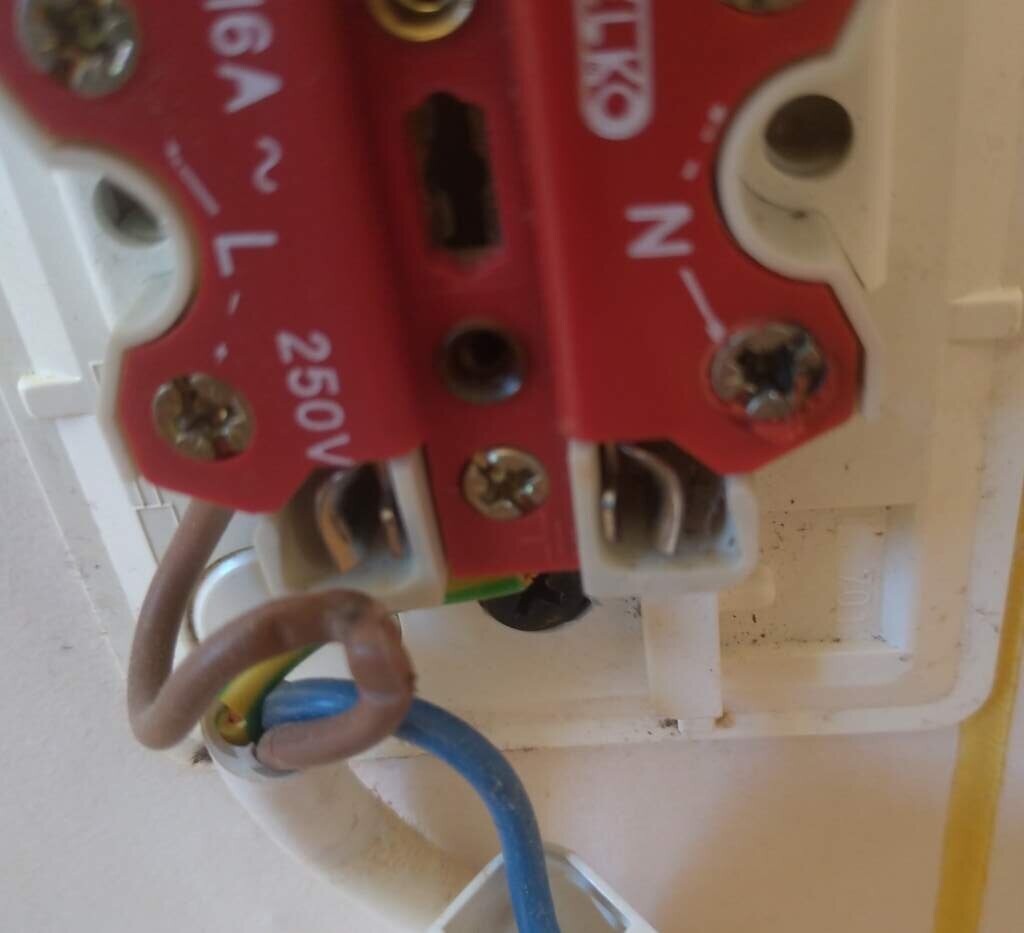

När jag öppnar detta uttaget så märker jag att nollan inte alls är fastskruvad, utan den ligger klämd mellan kåpan och ovansidan av skruven.
Elektrisk kontakt med öppen kåpa där nollan ligger osäkert, bränd plast och isolering på skyddsjorden är skadad.
Elektriskt uttag med felmonterade kablar. Blå nolla lös och fasledare klämd, tecken på överhettning och smält plast syns.
Kabeländar klämda under ett uttagslock med tecken på värmeskador och smält plast.
Man ser att det har eldat lite och gått varmt, dels lite svartbränt, och att plast har smält.
Den bruna fasledaren har också varit klämd, som synes, och varför isoleringen är av på skyddsjorden är inte gott att veta.

För en gångs skull kanske hempul ligger bakom med tanke på RKK.
ARJU och 3 till
Mikael_L
Ja det var i alla fall i en privatbostad, men garanterat en tidigare ägare än de som ägde fastigheten då.
Det var en gammal jordbruksfastighet där marken runt om sedan länge var avstyckad och såld.
De som ägde den gjorde absolut ingen el, men själv hann jag med att under årens lopp byta precis alla kabel som var äldre än PVC, sätta JFB i varenda central, många nya/bytta centraler, jag har totalt sett plöjt ungefär 200 timmar i de olika husen där, och när de sålde så var allt i tiptop.
Generellt var det mesta i bra och fint utförande, men tidens tand gjorde att det ändå behövde bytas ut all OVIR och andra gamla kabeltyper som var ruttna idag, och lite annat.
Förutom all vanlig modernisering och ombyggnad och tillägg.
Men just det här rummet som jag hittade detta i var mycket tydligt gjort av någon annan än de kunniga och ansvarskännande elektrikerna som hade hållt på tidigare. Det hade endast ett enda uttag installerat ursprungligen, sen verkar det ha kompletterats i minst två omgångar, med lite varierande materialval och kunskaper, men rätt tydligt hempul alltihop.

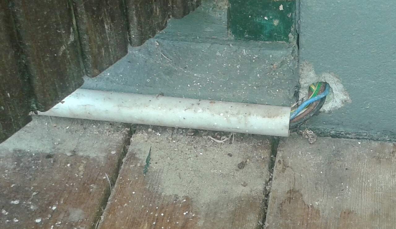

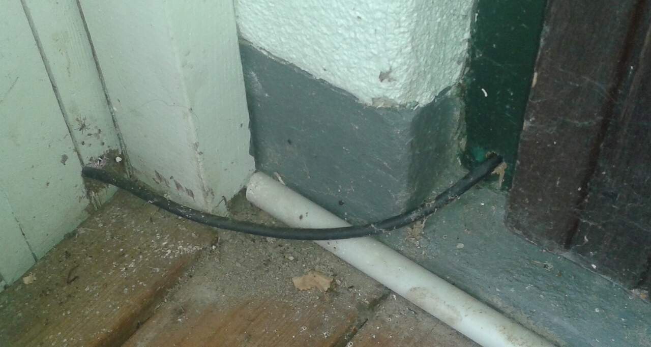

Det här var inte heller någon vacker installation, inget att vara stolt över.
Elektrisk installation med kablar går genom vägg i hörn, tecken på slitage och felmontering.

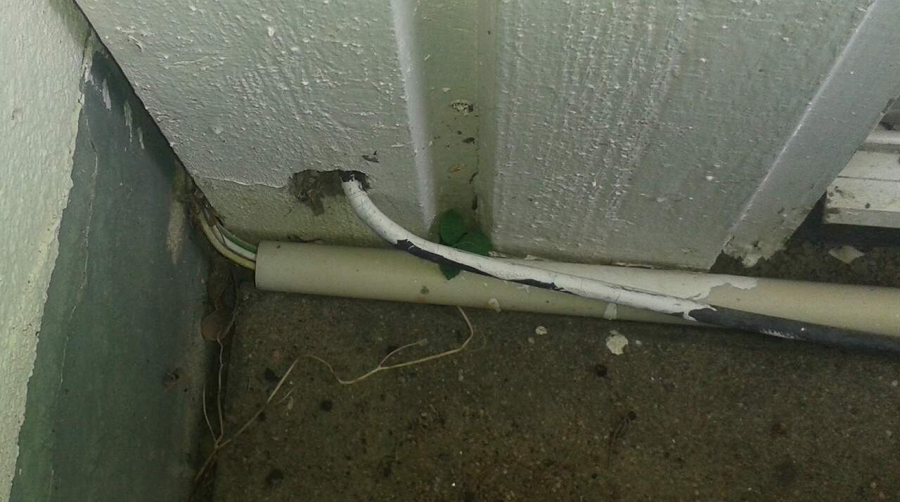

Går sen vidare hit
Slarvig kabelinstallation vid vägg och golv med exponerade ledningar.
Och sista ledarna i röret fortsätter hit:
Kablar som sticker ut ur ett rör längs en vägg, del av en bygginstallation med flera felaktigheter.
Burrr...
Finns hur många fel som helst här.

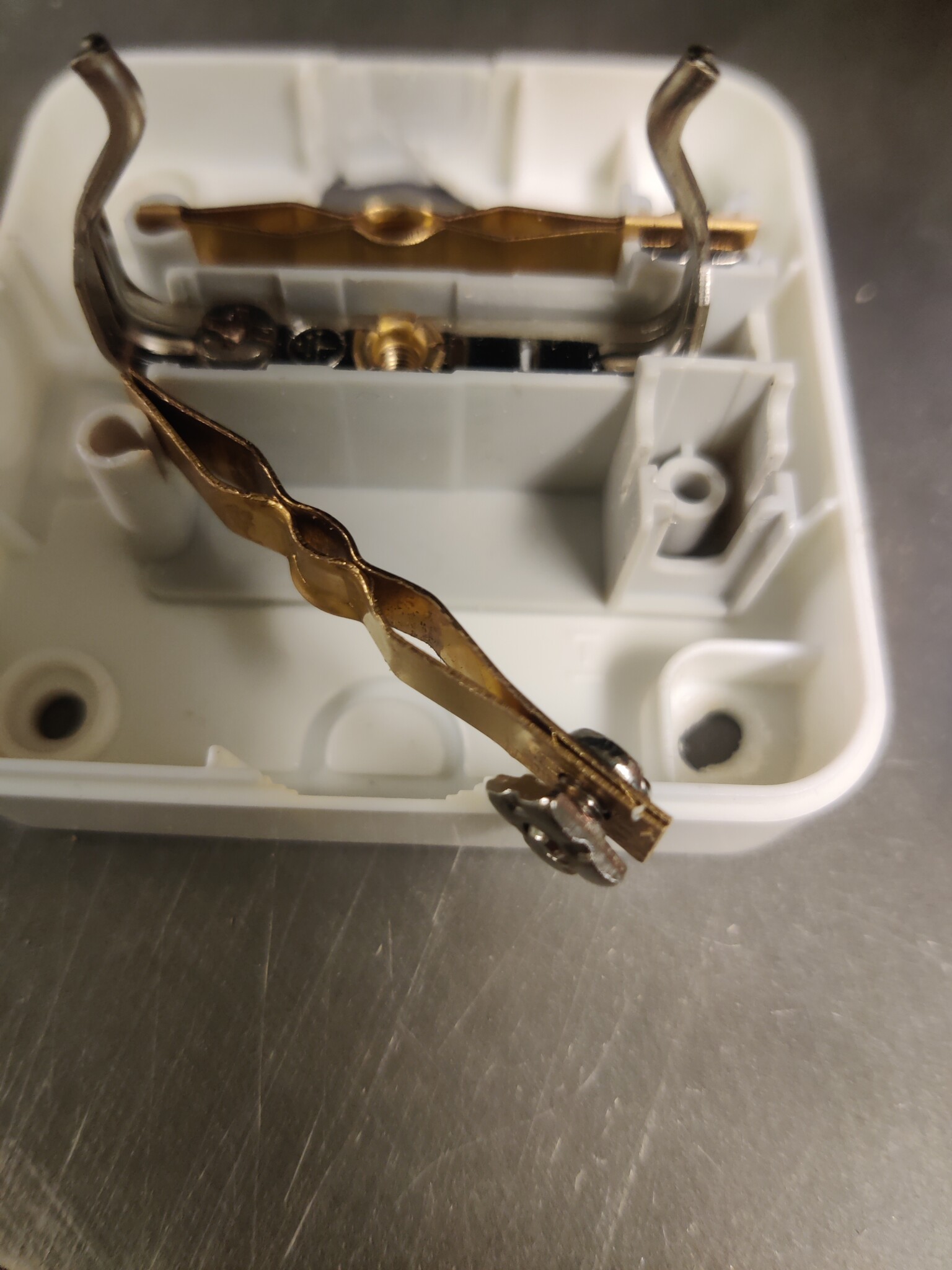

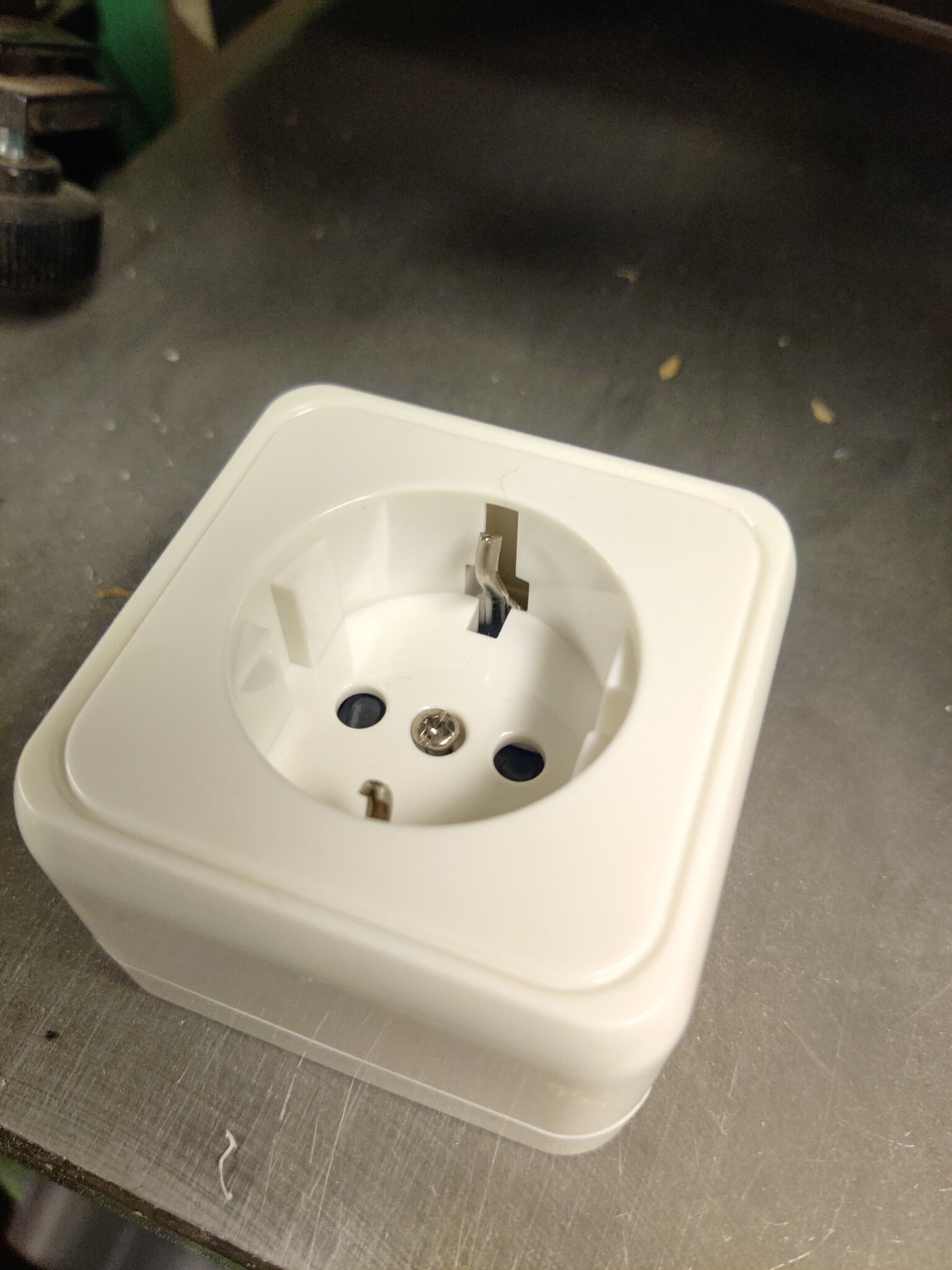

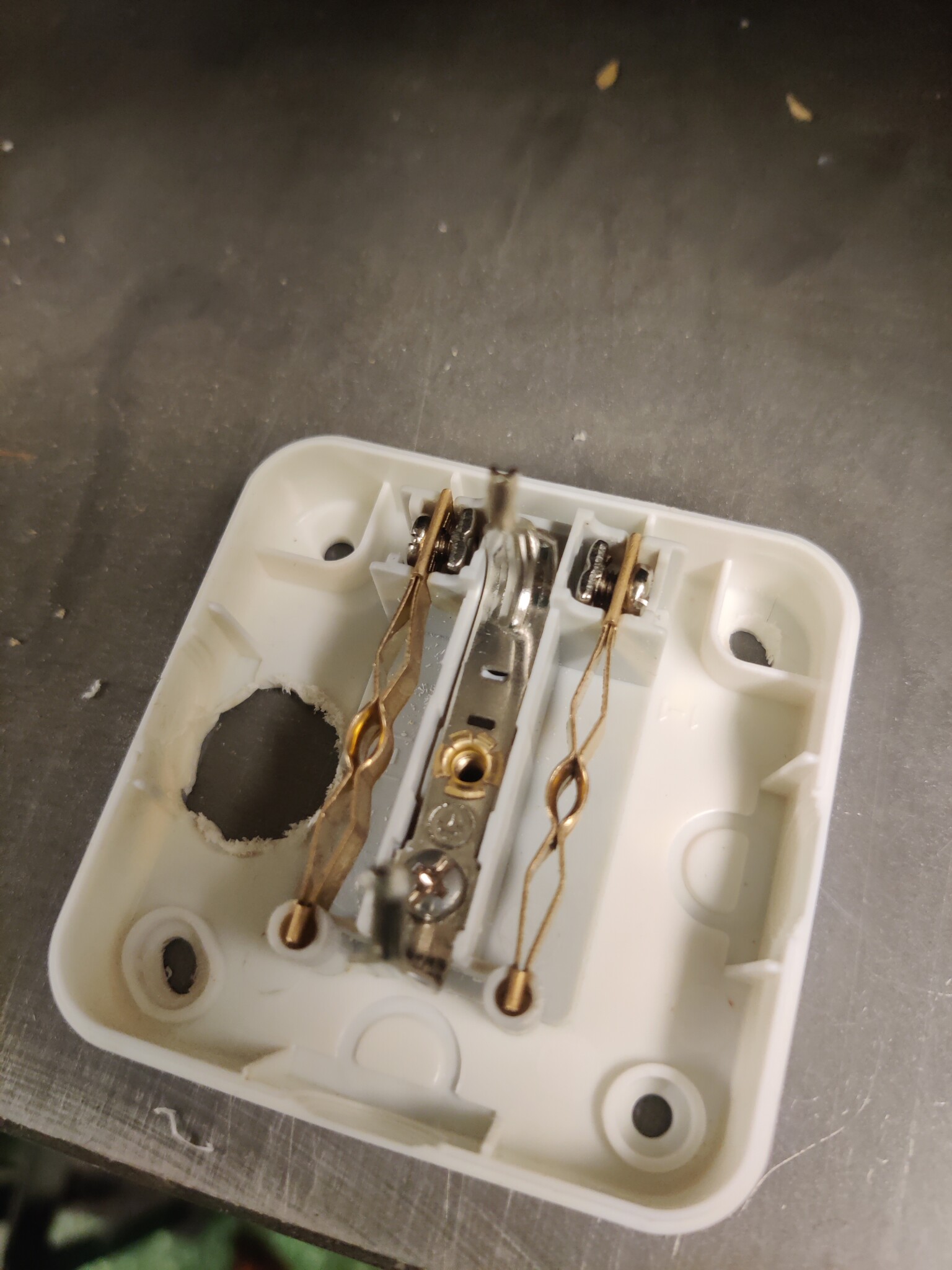

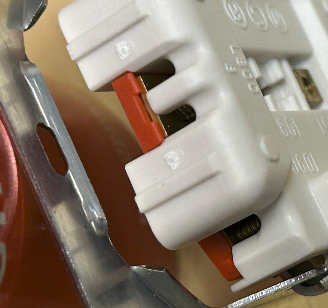

Kanske inte riktigt värsta kopplingen, men värsta elmaterialet som kan bli värst kopplingen om det används...
Köpte ett eluttag i helgen, visst det var billigt men valde det mest för att det såg trevligt ut
Vitt eluttag med skruvanslutning och metallbleck, kritiserat för dålig design och kvalitet enligt inlägg. Placeras på en metallisk yta.
Väl hemma öppnades det och då ser det ut så här 🤔
Öppet eluttag med skruvanslutningar och metallbleck instuckna mellan plastflärpar, visande bristande konstruktion på ett bord.
Racklinga skruvanslutningar. Dessutom måste man skruva från sidan, det funkade ju inget vidare när uttaget sitter i ett skåp.
Sen visar det sig att metallblecken bara är instuckna mellan några plastflärpar.
Trasigt eluttag med rackliga skruvanslutningar och metallbleck instuckna mellan plastflärpar, delvis demonterat, liggande på ett bord.
Känns inte speciellt seriöst. Här kan man tro att det skulle gå att ansluta, men det är helt omöjligt att få till en stabil anslutning under brickan om det inte sitter på sin plats där plasten runt (hjälpligt) kan se till att alla kardeler hamnar under brickan.
Nä riktigt skräp är det - den hamnade i soppåsen utan att någonsin kopplas in. Malmbergs Gamma heter serien ifall nån vill veta vad man ska undvika.
öööhhh… min erfarenhet är att det är sådär det brukar se ut.
Är det så så ska du nog byta leverantör, det där är skit.
kashieda och 5 till
Så där brukar många skarvdosor se ut invändigt. Men det där är nog första uttaget för fast installation som jag ser med den utformningen…
Dom flesta skarvsladdar har helt klart den utformningen, men så har dom både lågt pris och begränsad livslängd om dom belastas lite mer.

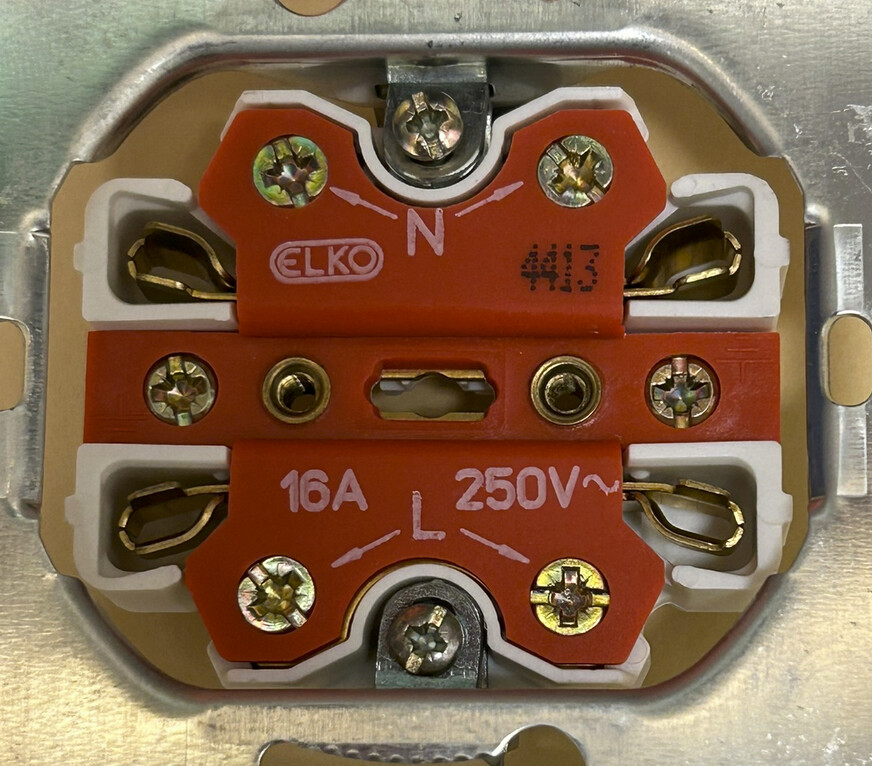

Nog tycker jag att ett kvalitetsuttag känns betydligt rejälare:
Bild på ett ELKO vägguttag med märkningen 16A 250V, markerad med N och L för ledningarna, monterad på en metallplatta.
Elektriskt vägguttag av hög kvalitet med vit plast och metallfäste.
Magnus E K och 10 till
+ att de är färdigkopplade från fabrik så man slipper försöka pilla in alla kardeler
