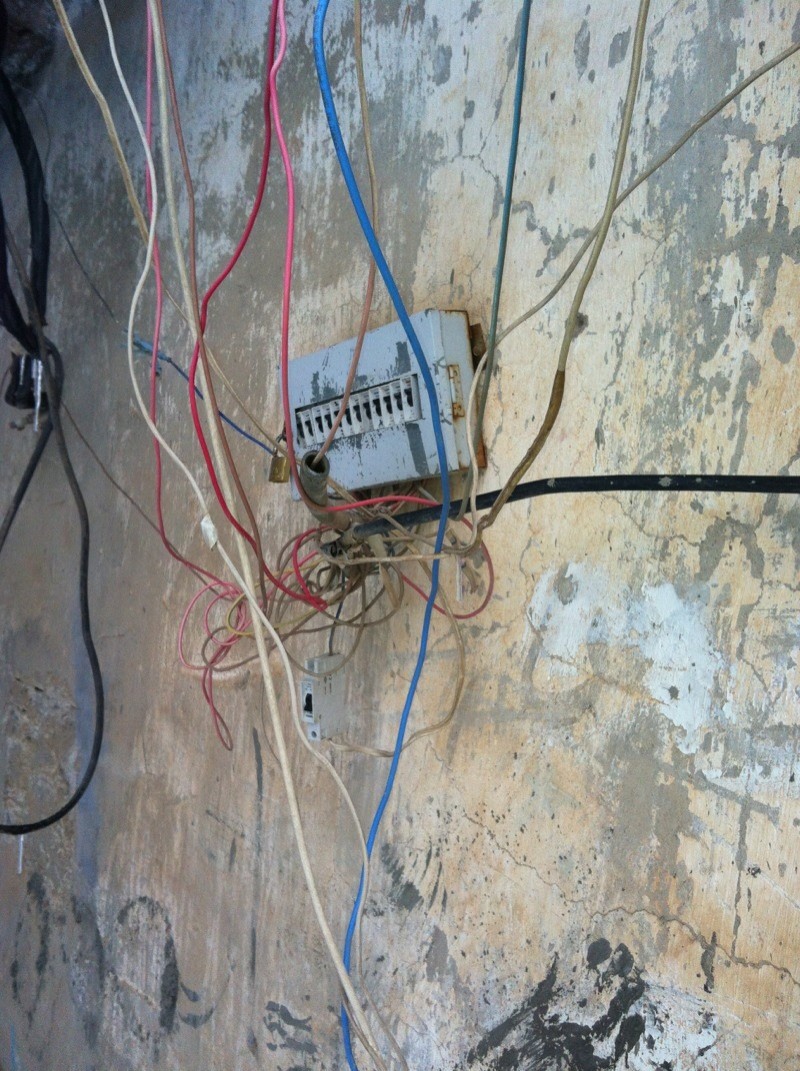

Värsta elkopplingen?
Skall fatta mig kort.
Jag menar så här: Om någon kan lämna en installation utan kåpor (beröringsskydda), kablar som ej är klammrade, glipor mellan gruppcentralkåpan och säkringar SYNLIGT, hur skall det då se ut bakom (osynligt) den sk. mätartavlan.
Gissar att huvudledningen ligger inmurad i pustbruket upp till el-mätaren och mellan el-mätaren och gruppcentralen ligger lösa MK.
Jag har aldrig sett en el-mätare placerad på en plywoodskiva i en bostadsinstallation inte ens i egentillverkade byggcentraler (-70 talet) saknades en riktig mätartavla.
Någon som har Normen för vad en mätartavla skall innehålla för komponenter är välkommen att fylla i här.
Förr i tiden så satt det en huvudbrytare efter huvudsäkringen på mätartavlan, i dag skall brytaren sitta efter huvudsäkringen/mätaren på mätartavlan dessutom saknas plintar och huvudsäkring på ink, huvudledning, el-mätaren skall kunna göras spänningslös vid mätararbeten. Om det är enligt normen skall finnas en förgreningsplint efter mätaren låter jag bero.

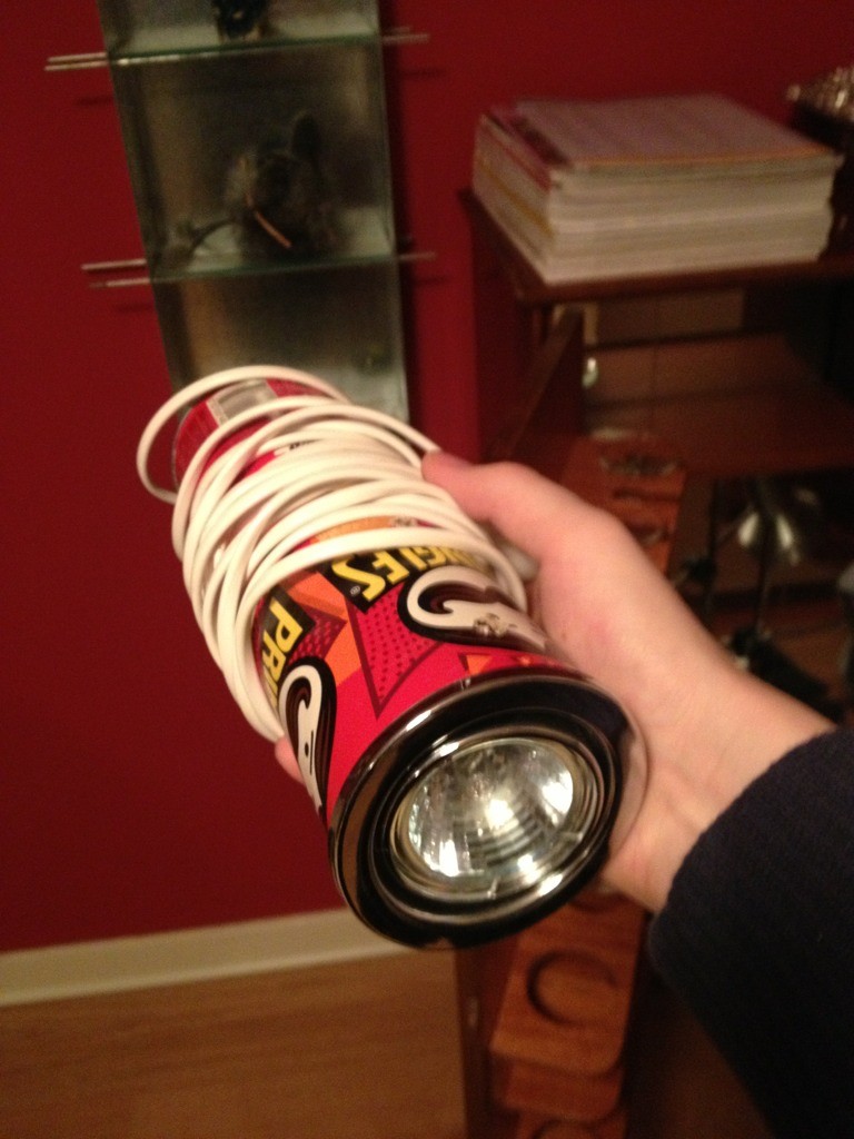

Var hemma hos föräldrarna i helgen och kunde beskåda några barndomssynder. Minns inte riktigt hur jag använde denna, gissar typ sladdlampa än något mer permanent:
Ambitionen är väl god men materialval lite sämre. Tänkte inte på det igår, men jag undrar om det inte är en MR16, och i så fall lär det ju ligga en trafo där inne också. Notera att jag i alla fall gjort luftningshål i pappen (syns svagt på ovansidan). Sladdströmbrytare och jordad stickpropp utan ansluten jord ingår också i paketet.
Till mitt försvar får jag väl säga att jag var 15år, och av alla dåliga saker en 15åring kan hitta på framstår detta kanske lite mindre dåligt...
/U

Det ska böjas i tid det som krokigt ska bli. Antar att du är elektriker idag

Nej, jag kände mig, som bilden också påvisar, redan vid den åldern fullärd i allt vad elektricitet heter (well, säg LSP då), så jag gick istället vidare mot andra utmaningar.jeppeknaster skrev:
/U
PS. När jag tänker efter, är inte de där rören aluminiumbelagda på insidan? borde vara värmereflekterande, kanske riktigt bra för ändamålet... Vore kanske något för grossisterna att lägga upp på hyllan egentligen, synd att jag inte patenterade innan jag publicerade
Tur att kapslingen har lås!
