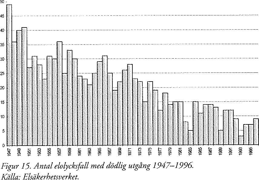

Just med elolycksfall så har det blivit betydligt bättre de sista åren (bränder är inte med i diagrammet nedan):

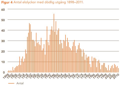

Fram t.o.m. 2011:
Endast en (1) privatperson avled i elolycka under 2011, och det var dessutom kontakt med luftledning via fiskespö. Vi ligger nu så långt ner i statistiska bruset att det knappast är meningsfullt att dra några slutsatser förutom att vår elsäkerhet är mycket hög.
Bo.Siltberg och 3 till

mycke_nu, var har du hittat grafen?

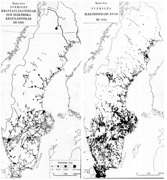

För att inte tala om att stora delar av landet inte elektrifierades förrän i mitten av 1900-talet.

I denna skrift från ESV.

Om vi skall vara seriösa ett slag så är det faktiskt en bra illustration på faran med statistik. Vi kommer alltid att ha naturliga variationer, och vad gäller elsäkerhet så är vi nu så långt nere i bruset att det inte finns något enkelt systematiskt fel kvar att urskilja (det sista som försvann var platta metallhandskar, de tog livet av åtminstone en bonde om året fram tills för bara några år sedan). Det är precis samma effekt som används när man vill visa att en tandkräm är bättre än en annan. Gör tio försök och släng bort de som *inte* visar att den är 80% bättre än konkurrenten...
Det enda vi som sagt enkelt kan säga är det som mycket_nu så riktigt påpekar. Vi har mycket hög elsäkerhet idag.
Sedan så visade det sig redan historiskt för flera decennier sedan att just skyddsjordning av enkelisolerade apparater (belysning) inte fungerade. Det var inte förrän dubbelisoleringen kom (i samband med plastens intåg så fick vi den till stor del "på köpet") som siffrorna började peka i rätt riktning. Kravet på skyddsjordade uttag kom alldeles för sent för att ha någon som helst statistisk effekt. Vi hade i stort sett inte kvar några skyddsjordade apparater som kunde pluggas i de uttagen 1994...
Intressant att se att det är två peak, en runt 20-talet och en runt mitten av 40-talet. Har ni nån gissning på varför att det blev just så här. 20-talet kanske kan berättas via andra kartan, dvs utbredningen av el börjar ta fart då.
Kanske andra peaken också är samma sak egentligen, en till ökning av tillgång till el?
Jag skulle gissa på att då fick elutbyggnaden fart igen.
mycke_nu skrev:
Fram t.o.m. 2011:
Jag får direkt fram att 1898 var ett bra år. Skulle kunna innebära att elektrikerna på den tiden visste vad de gjorde.
