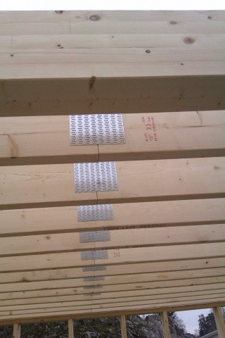

Men, är det FHVs fel att inte snickarna har fuktskyddad de skurna sidorna, eller skurit bort öppningar innan de fuktskyddats?
Och kortsidorna är ju oskyddade även om man tejpar där man skurit.
· Västra Götaland
· 30 inlägg
Nej det kan man väl tycka men om man säljer en komplett material sats som FHV. Så ska väl allt vara med i leveransen. Snickaren som sätter ihop huset ska ju ha allt material för att klara av att bygga huset.
Du som kund betalar för en komplett produkt eller hur?
Vem tar ansvar när det blir fel?

Jag vet att detta blir byggherrens ansvar till slut, men om konstruktören och KA godkänner utförandet kan jag inte ifrågasätta detta. om konstruktören eller KA anmärker detta kan jag hålla inne betalningen tills problemet är löst.
Jag hade problem med skarvar i bjälklag som konstruktören på FHV godkände då KA godkände detta, enligt snickaren var utförandet vidrigt men ritningsenligt.
Jag har förtroende för snickarna hittills har gruppen av 5 snickare varit proffsiga och klanderfria.
Jag tar bilder på gipsen och skickar till KA och konstruktören.
se bilden på skarven som sticker i mina ögon.
· Västra Götaland
· 30 inlägg
Hade samma typ av konstruktion på mitt hus. Min KA godkände inte denna typ av skarv. Kallade det för en generalskarv. Man får inte enligt min KA utföra det på detta vis.Skarven i mitt hus förstärktes. 45x70 regel på varje sida av bjälkarna. Då var det ok enligt snickaren och min KA.
Stå på dig Hassan!
Vem har anlitat KA? Du eller FHV!
Stå på dig Hassan!
