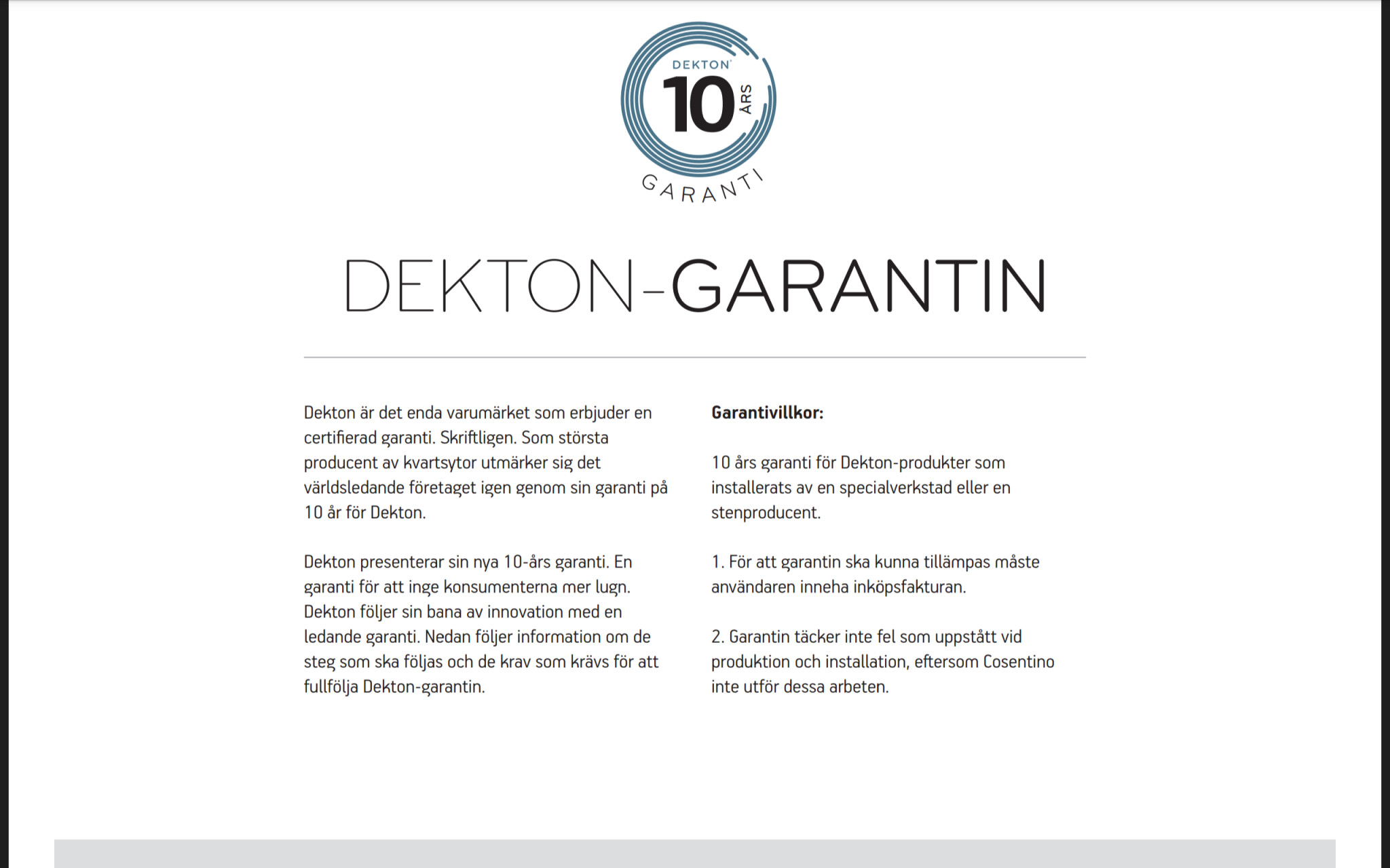

Enligt den avbildade garantin:harry73 skrev:
"Garantin omfattar inte fel som uppstått vid produktion och installation..."
Ja, då är det verkligen inte lätt att gissa sig till vilka fel som kan vara garantigrundande.
Speciellt som inget som inträffar efter leverans heller verkar kunna vara grund för ett garantiärende.
Nej hör ni ni, vad är det här för pajasföretag?
Köp från etablerade, inhemska leverantörer är mitt bestämda råd!
