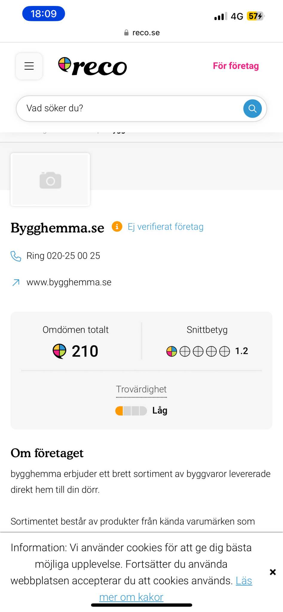

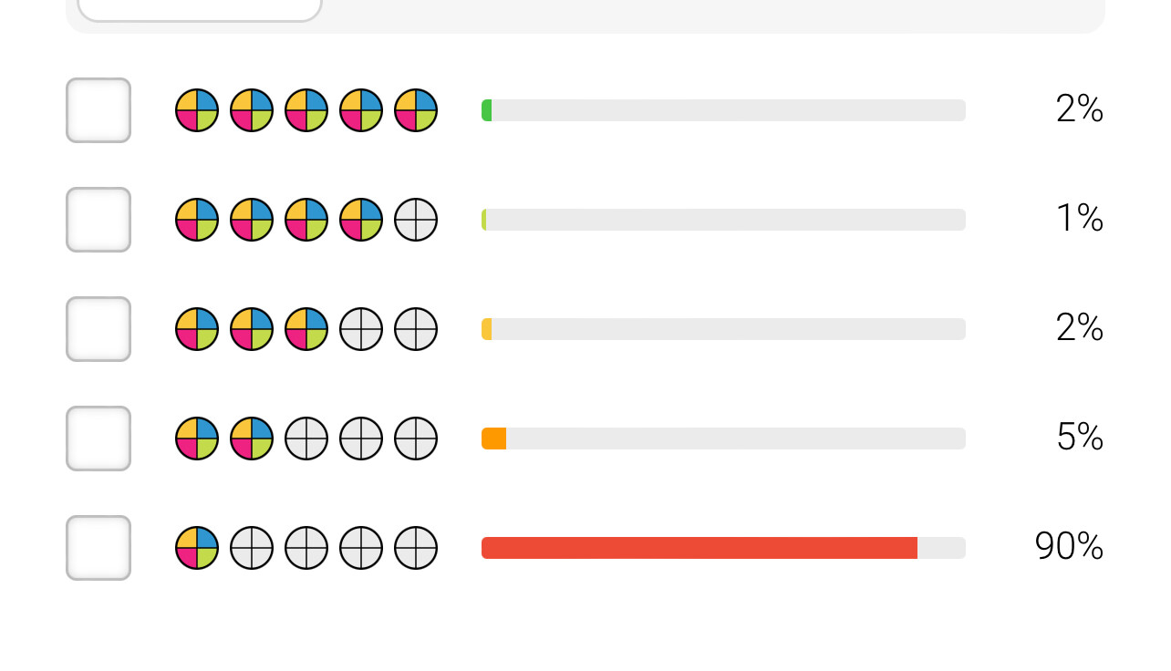

Bygghemma fungerar normalt bra vid beställningar, däremot är de och resten av koncernen ofta urdåliga när det gäller reklamationer (om det inte gäller transportskador som de kan skicka vidare till transportföretaget).
Jag kommer driva detta även till ARNP prunila skrev:Varför ska man undvika Bygghemma? Riktigt orättvist att påstå att något i det här är deras fel. Bygghemma är en återförsäljare av flertalet varumärken och det är helt upp till dig som kund om du vill handla där till ett ofta billigare pris än hos varumärket själva. Och varför ska man undvika Tapwell bara för att du har haft en dålig upplevelse en gång? Tapwell är ju ett av de bästa varumärkena inom sin bransch i Sverige och även rekommenderat av Säkert Vatten så självklart kommer Bygghemma ta in ett sånt varumärke. Försök att reklamera till ARN istället för att hänga ut företag som absolut inte förtjänar det. Om ARN håller med dig så kommer du ju att få pengar tillbaka.
Till dess så vill jag att så många som möjligt ska få veta att de är ett oseriöst företag så de slipper gå på samma nit som jag!
Det är bara se på reco, över 200 omdömen och ett snitt på 1.2(max är 5).
Alla som kollar i förväg vet att de är skit och resten bryr sig inte. De kommer inte börja bry sig om en eventuell fällning i ARN.
Mitt råd är att du slänger kranarna om du inte vill ha dem och köper något annat. Livet är inte oändligt och timlönen på att driva något hos ARN är väldigt låg.
Reco är inte en plattform som kunder generellt använder. 200 omdömen är väldigt lite för ett företag så stort som Bygghemma. Trustpilot är dock det så där kan man lita på att alla omdömen man ser som har en verifierad bock är en riktig kund. Där har de 4,5 av över 20 000 omdömen.N noone70 skrev:
https://se.trustpilot.com/review/www.bygghemma.se
Det finns ingenting som är oseriöst med Bygghemma. Självklart kan man alltid ha en dålig upplevelse som kund även på ett bra företag. Men Bygghemma är en koncern med många bra e-handlar under sig och som jobbar med hundratals varumärken.
