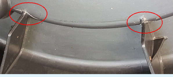

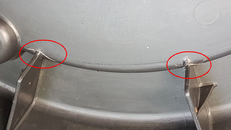

Nu har jag tömt tunnan och undersökt den noga och hittat ett konstruktionsfel!

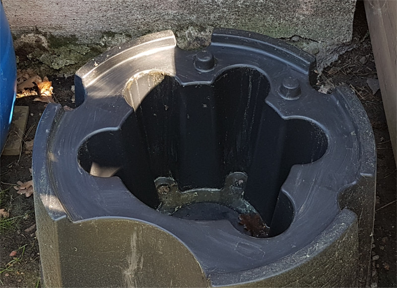

Tunnan skall stå på ett medföljande plaststativ så att den kommer upp c:a 30 cm och kan tömmas med kran.
Stativet stöder upp tunnans botten runt periferin men huvuddelen av botten är insänkt (dvs 12 mm högre upp än periferin) och utan stöd. Det som nu händer är att vikten av 220 l vatten trycker på plastbottnen som är rätt tunn och det bildas sprickor vid ett antal "förstärkningar" inne i tunnan vid kanten mellan botten och stödringen.
Och här läcker det ut vatten när sprickbildningen är fullbordad!

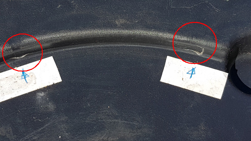

Jag har hittat 5 st såna här sprickor runt stödkanten.

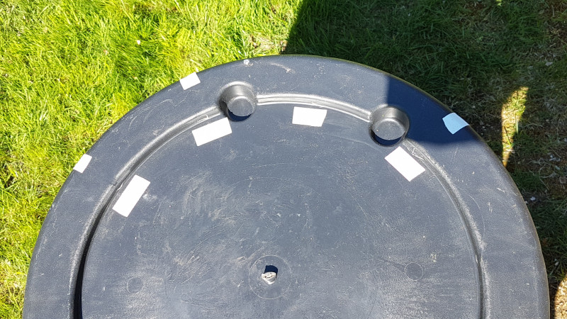

Jo det man kan göra (innan tunnan spruckit) är att tillverka ett stöd av 12 mm plywood, som kan passas till så att den kan ligga som stöd under hela botten och reducera påfrestningarna på plasten.
Här är några bilder på hur det ser ut och den mall jag tillverkat idag för att göra inlägget efter när jag kommit till min hemmaverkstad.

Detta är stativet som man ställer tunnan på, observera avsaknaden av stöd för tunnans botten!
Så här ser tunnans botten ut med mina markeringar av 4 sprickor:
Man ser hur botten i huvudsak är insänkt och saknar stöd....
Här närbild på två sprickor på utsidan:
Och samma sprickor på insidan:
Slutligen stativet med pålagd mall för att tillverka plywoodstöd efter.

Nu har jag lämnat tillbaka den och köpt en ny likadan. Jag har också sågat till en 12 mm plywood-rundel som passar i upphöjningen i botten så att när man ställer tunnan på sitt underrede med enbart stöd runt periferin så kommer plywoodskivan att stöda upp den upphöjda bottendelen så den inte kan tryckas ner och starta sprickbildningen.
Jag tror detta är lösningen, den nya tunnan har i alla fall hållit tätt en dryg vecka nu (jag fyllde den från brunnen som i alla fall behövde bli tömd för att bli av med det humusfärgade vattnet).
