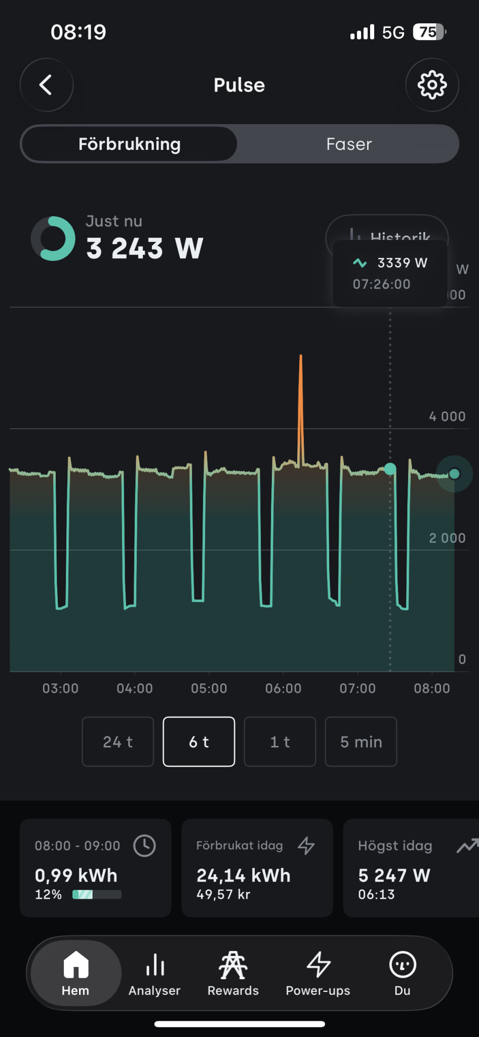

Tjena! Jag har en NIBE Fighter 1125 och en NIBE VPA300/200 acamultortank hemma, sen en Tibber Pulse hemma så ser förbrukningen i realtid. Ligger runt 3000w 45 minuter åt gången dygnet runt, och varje gång den ligger så högt så står pumpen och värmer varmvattnet. Vad kan felet vara?

Står oftast ”VB-Fram 52gr (VV)” så då gör den varmvatten, för den symbolen lyser också. Dock känns rören efter växelventilen tokheta men vet inte om de är så pass nära växelventilen… och ja, jag tar bort motorn och trycker till piggen och den flexar känns de som. Är ett litet motstånd dock, om man jämför stiftet på ett element..
Men är det så att den inte når den inställda varmvattentempeen som gör att den gasar varmvatten hela tiden. Finns det något sätt att blockera varmvatten på den pumpmodellen, typ schemaläggning eller blockering av varmvatten, om du behöver värmen.
Du säger att den värmer vv ofta å då blir frågan hur ofta? För värmer den ofta så antingen så används vv frekvent eller då läcker det över på värmesystem eller så har kompressor fått slut soppa

Så där ser den ut, dygnet runt. Jag troooor att den kan läcka över på värmesystemet? Är de det som gör att den värmer så ofta?
  • Graf över elförbrukning i realtid, visar fluktuationer från 03:00 till 08:00 och en topp vid 05:00. Aktuell användning är 3 243 W.
OM den läcker ut till värmesystemet, så bör du kunna känna att rören ut till radiatorerna är väldigt varmt, när den påstår att den tillverkar varmvatten. Det är väl ett relativt vanligt fel att växelventilen kärvar. Kan bli bastuvarmt i huset, och kallt varmvatten.
