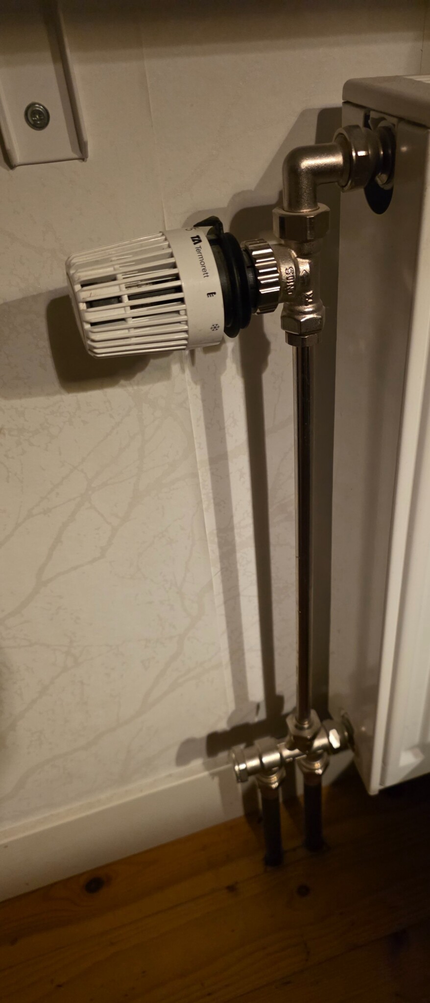

  • Radiator med termostatventil installerad mot en ljus vägg, kopplad med metallrör ner till golvet av trä.

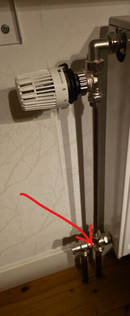

Närbild på denna delen underlättar enormt!
Radiatortermostat med kopparrör och anslutning indikerad av röd pil.
Närbild på en metallisk rörkoppling med flera anslutningar och ingraverad text.

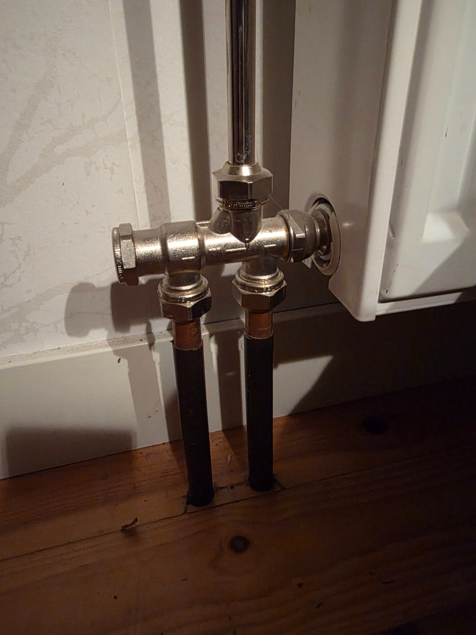

  • Röranslutning till ett element på en vägg med träribbgolv, med metallventil och två kopparrör.

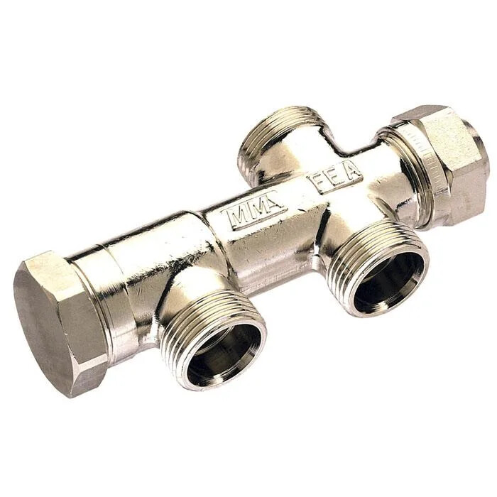

Det där är ett tvårörskoppel.
Vad händer om du drar upp cirkulationspumpen på max och samtidigt stänger av alla termostater på dom radiatorerna som fungerar?
Då tvingas teoretiskt allt flöde genom dom två radiatorerna som är kalla.
