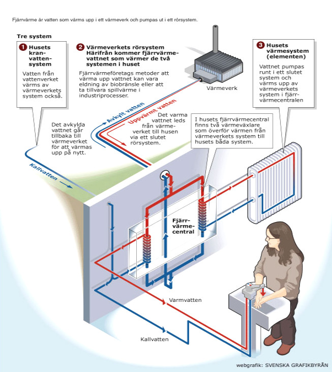

Hej. En enkel/dum fråga som jag inte lyckats få ett tydligt svar på när jag sökt på nätet.
I min fjärrvärmecentral finns en tryckmätare som ska vara på cirka 1 bar. Jag vet att den påverkar värmesystemet (alltså det vatten som flödar i värmeelementen).
Det jag undrar är om den även påverkar varmvattnet som finns i kran/dusch. Jag upplevde att varmvattnet i duschen blev varmare och stabilare efter att jag höjde trycket från 0,3 bar till 1 bar men tyckte det var konstigt eftersom jag trodde det rörde sig om två slutna system.
Tacksam för en förklaring till en nybörjare som jag.
