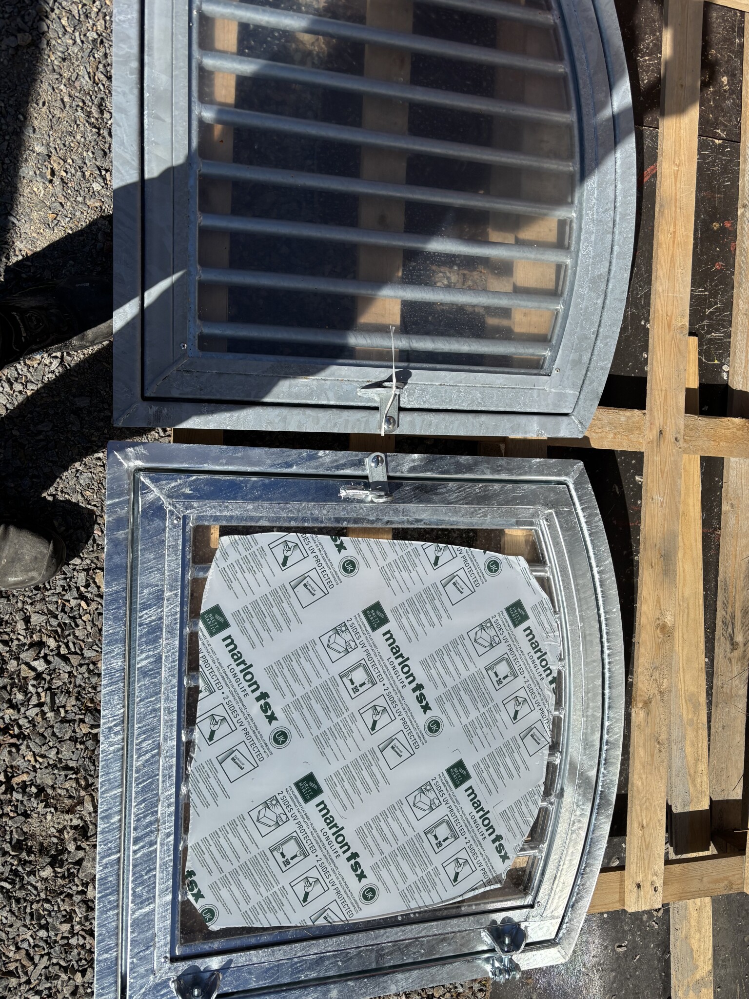

Fått hem 6st fönster som ska vara varmgalvaniserade. 5st har den matta ytan medans 1st är blankt. Företaget säger att det blanka galvades för en vecka sedan och resterande är gjort tidigare. Det blanka ska alltså bli likadan yta som resterande. Dålig koll på varmgalvat - kan detta stämma?
Haft fönsterna en vecka nu och tvekar på att sätta upp dem..
  • Två fönster, ett med blank och ett med matt varmgalvaniserad yta, liggande på marken.
T
Brukar vara ganska blankt när det är nygalvat, blir ganska snabbt matt så du behöver inte vara orolig
Johan Gunverth och 1 till
Stämmer att varmgalvade detaljer är relativt blanka till att börja med men blir mattare med tiden.
