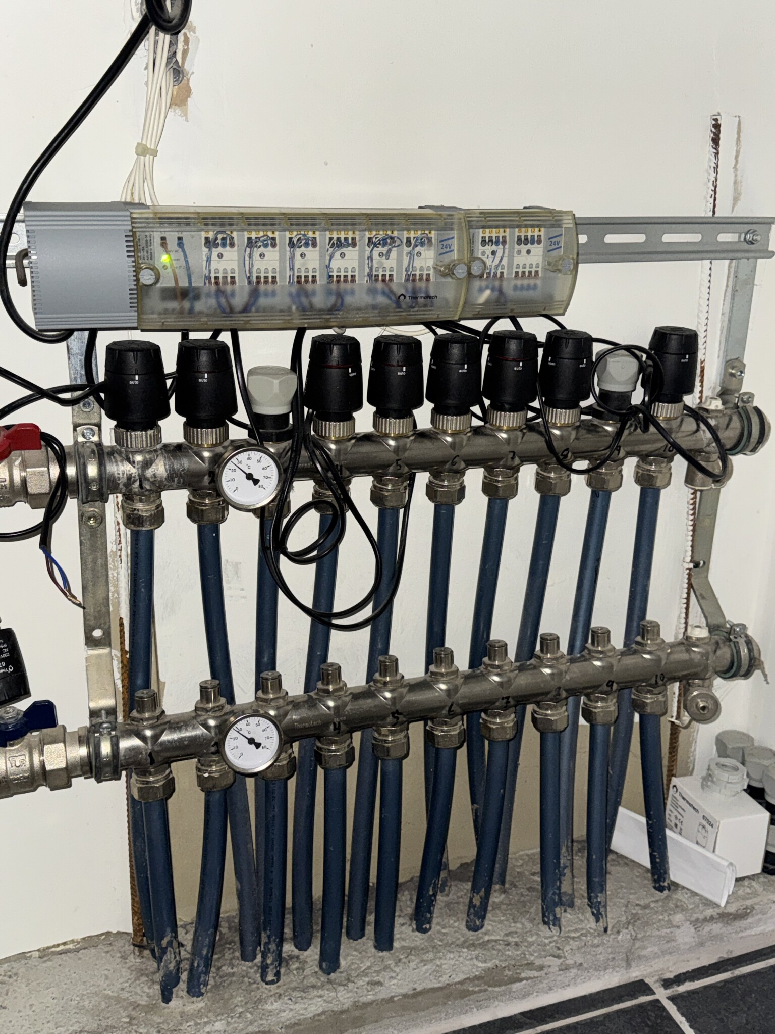

Hej! Nybliven förstahus ägare. Har skaffat mig ett hus på ca 125kvm där det sitter flera olika rumstermostater. Huset har ingjuten golvvärme i betongplatta som värms av frånluft värmepump.
Har läst lite på diverse forum där vissa menar att det mest effektivaste (läs spara pengar på el) är att sätta termostaterna på max och sedan reglera vid centralen (?).

Alla termostater på max och justera kurvan på VP så det blir jämn och fin värme. Blir det för varmt någon stans, så sänk lite med just den termostaten. Nu vet ingen om du har baypass på fördelar/na. Men den slinga som är för bad/dusch ska du ta bort ställdonet. Det måste alltid vara ett flöde över VP. Varken VP eller cirkpump mår bra av att gå mot stopp av flödet, VP kan storkna och lösa ut på högtryck och pumpen kan kavitera med skador som följd. Inte helt fel att ha en go värme i bad/dusch.
Gärna ett foto på fördelar/na så det ev kan synas om du har en baypass där.

Okej! Pumpen är bara något år gammal och förra ägarna har haft det såhär i ca 20 år.

Jepp du har ingen baypass på den fördelaren, det är 2 st som inte har ställdon och det är bra, går dom till bad/dusch. Då finns det alltid ett flöde över VP och cirkpump. Är dom nerskruvade en bit tro. Med nerskruvning så stängs flödet och är hatten helt borta är det fullt flöde på dom slingorna. Bara avvakta nu med termostaterna helt på max, ställa kurvan på VP och sedan ställa ner dom lite om det blir för varmt i något rum. Det kan ta något dygn innan tempen i huset har stabilerat sig. För varje justering på en termostat och VP så får man vänta ett dygn för resultat.
