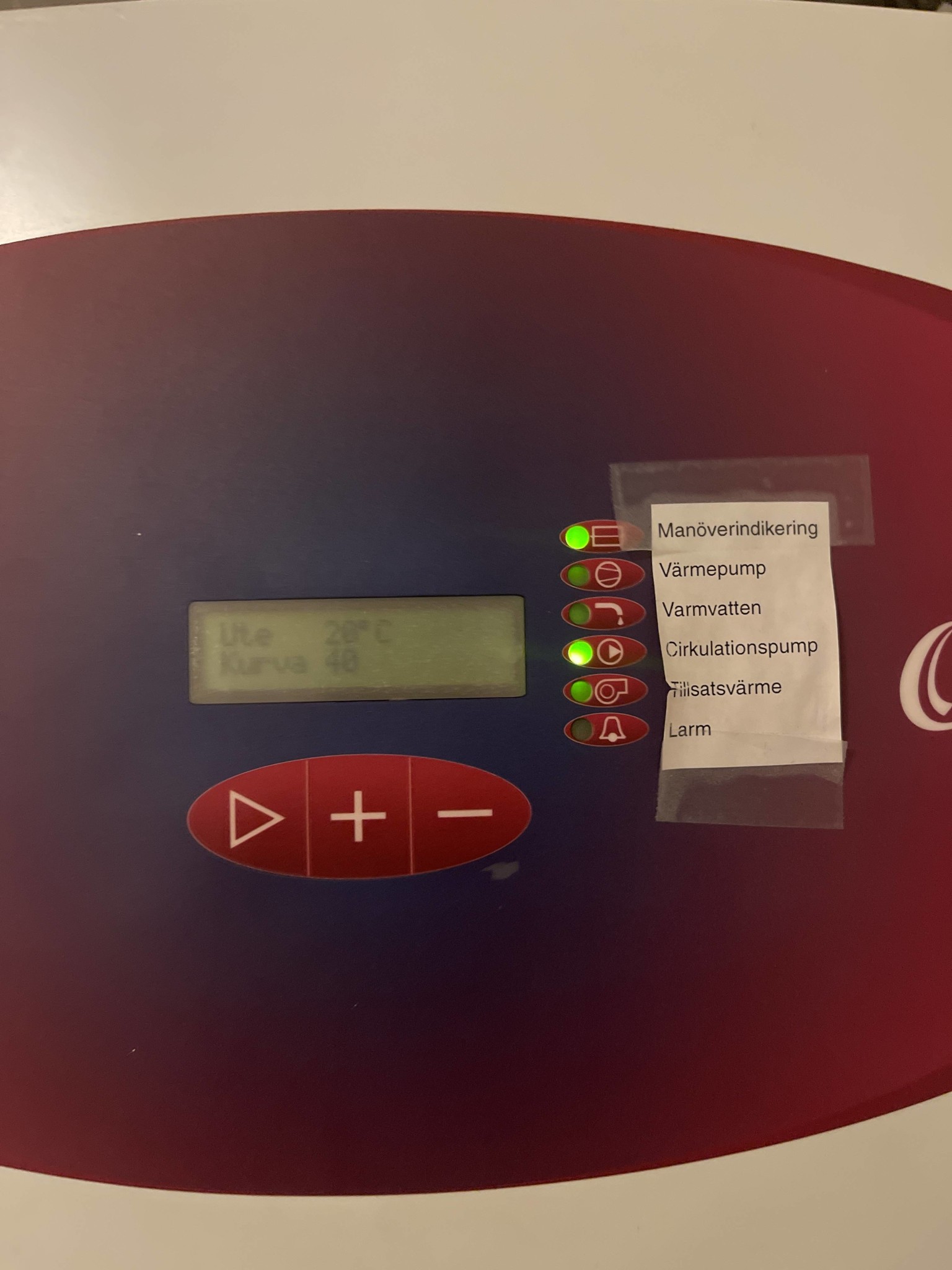

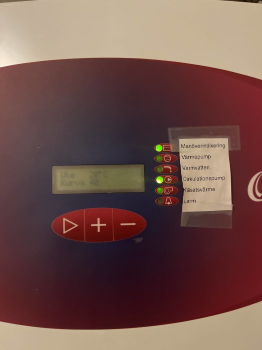

någon som kan hjälpa mig , vi får ingen värme från elementen huset. Jag brukar ha min Thermia på auto. Varmt vatten finns det men inget värme från elementen. Någon som vet vad felet kan vara?

har testat det men själva thermia starta inte , tidigare brukade man kunna höra när den var igång. Men ska testa igen. Verkar som den startar inte och våra element får inget vatten. Sen står det även ett larm : LP
Okej har du sprit i den vita burken när kölbärarvätskan ska vara?det är ett lågtryckslarm du får och har med den kalla sidan att göra så börja kolla att det finns sprit i kärlet.

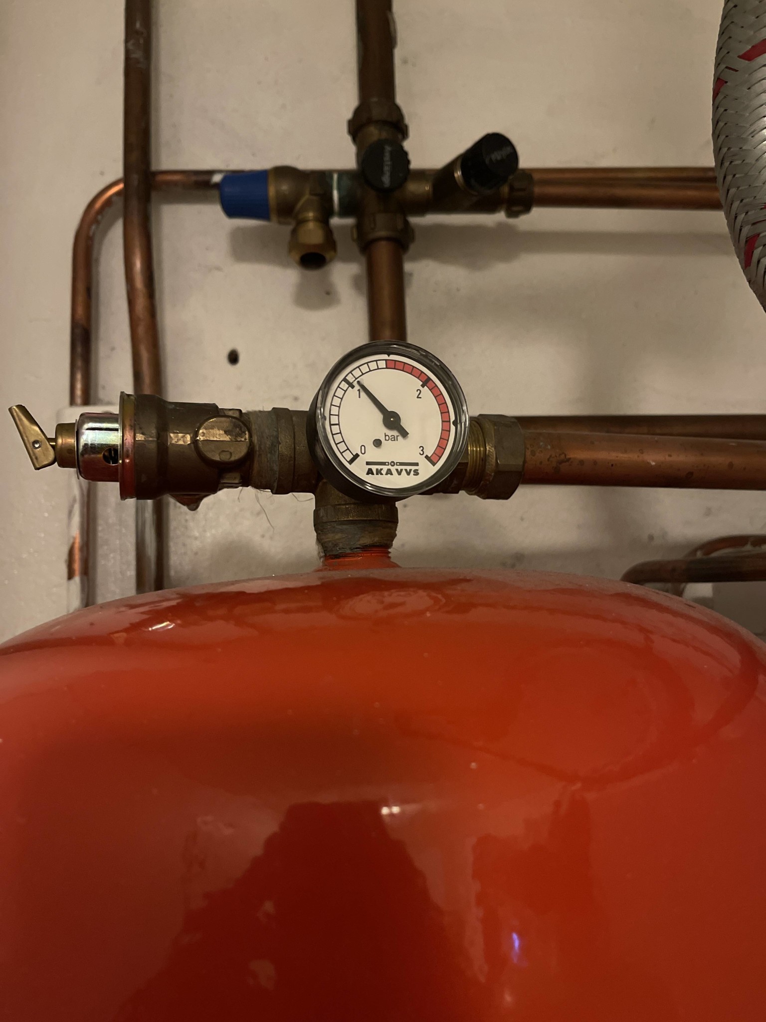

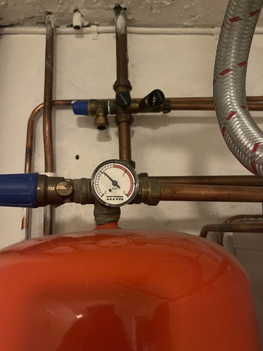

Och tänkte ska denna ligga på 1 eller vad ska det ligga på för bara rätt

den ligger på 1,5 hos mig eller bör jag sänka den oxå. Har fyllt på den vita dunken nya. Tror du det kommer fungera nu

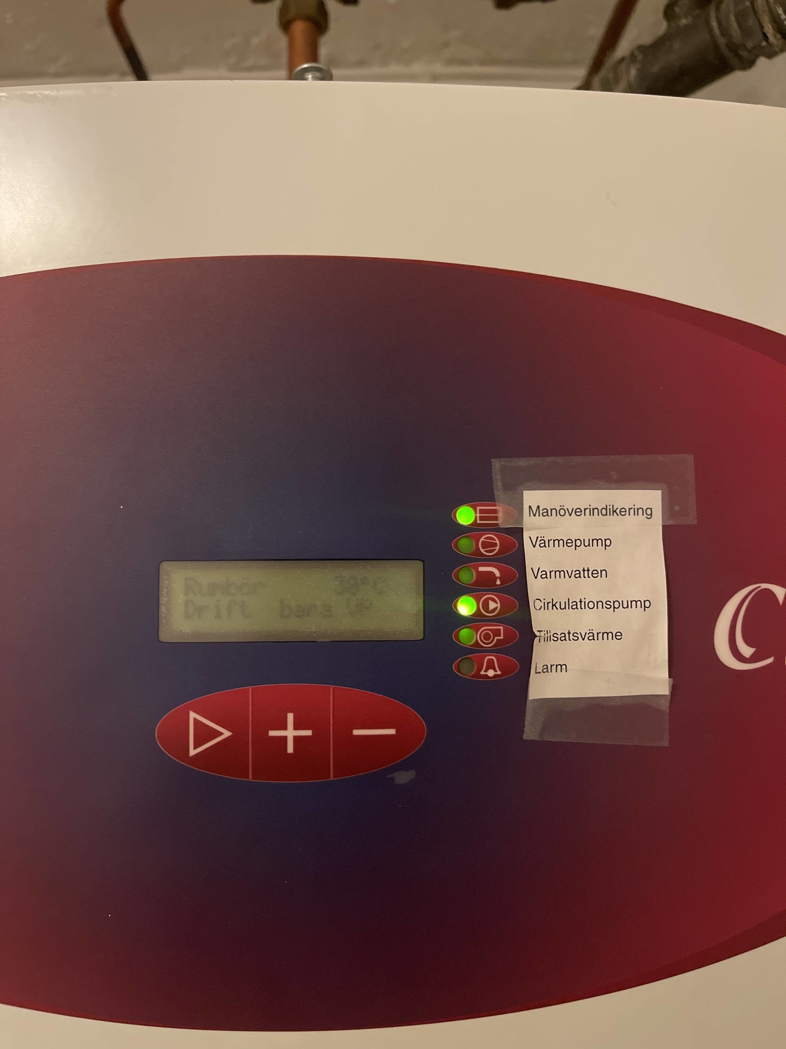

har nu fyllt på men det hjälper mig faktiskt , försökt stänga av flera gånger och låter vara en stund men ingenting . Som sagt varmt vatten finns men inte värme i elementen. Även lampan för värme pump lyser inte antar får ringa in och be dem fixa
