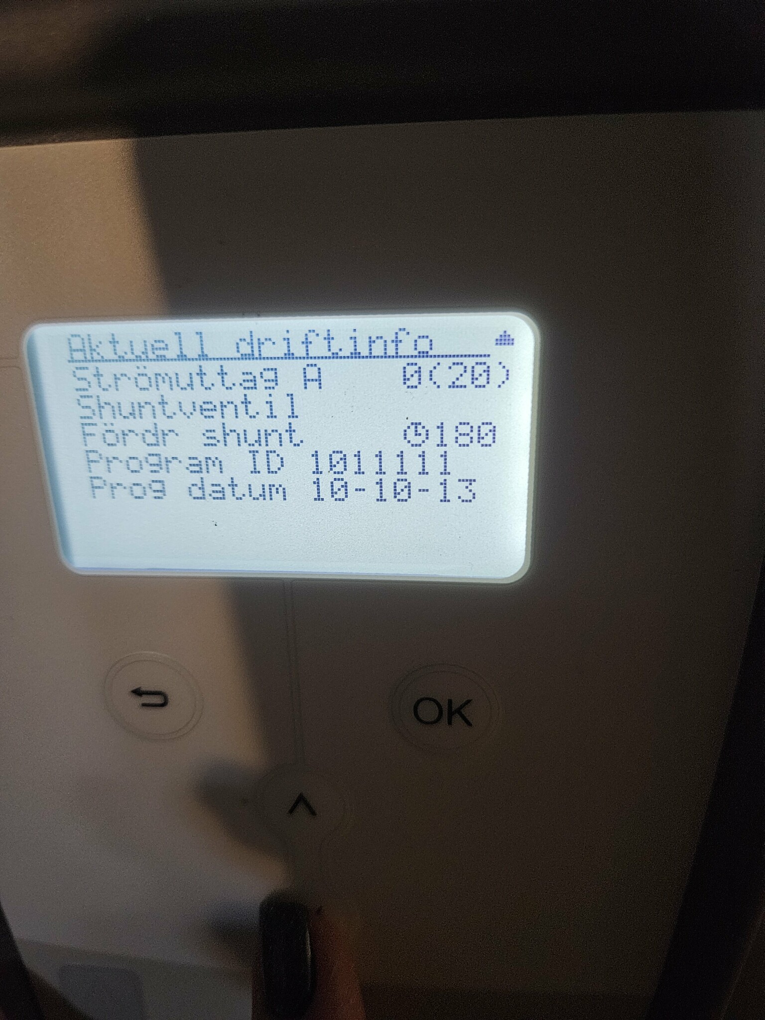

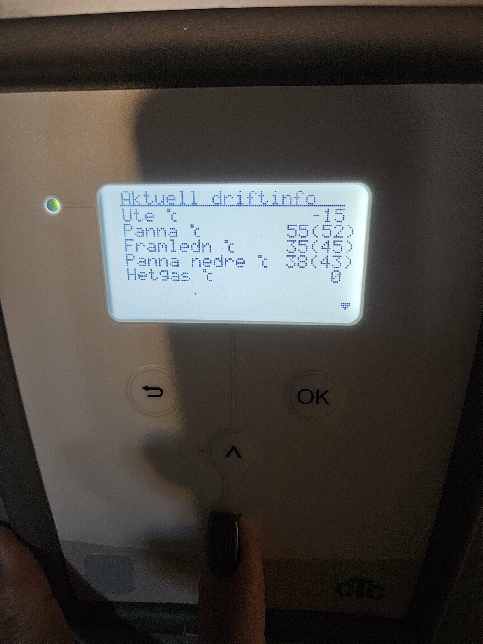

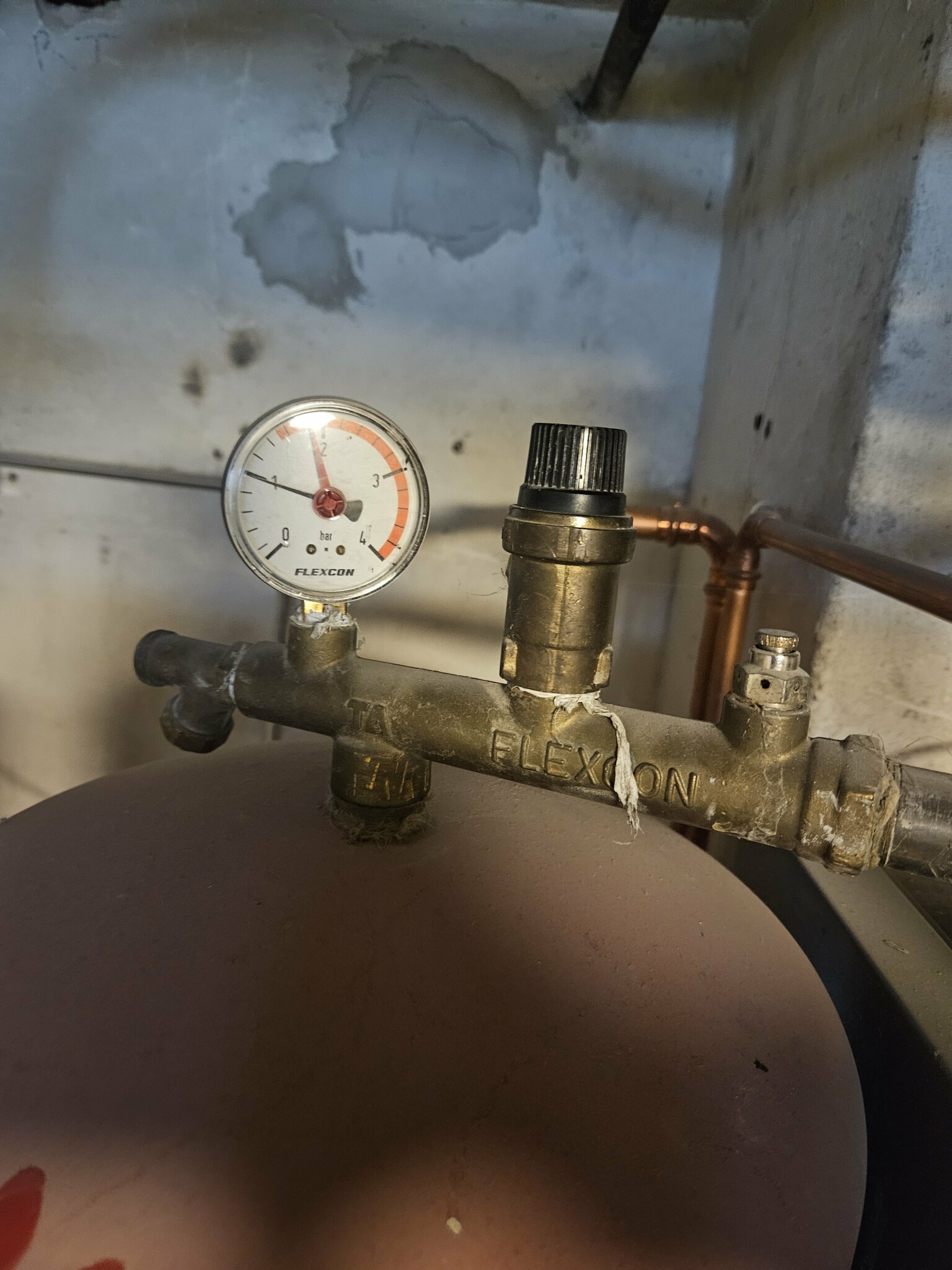

Hej, vår värmepump ctc ger ingen värme På första våningen utan endast på övre våningen, bifogar bilder på inställningarna.
Värmepumpen slår ner säkringen, Har gjort det nu 3 ggr inom loppet av 2 dagar.

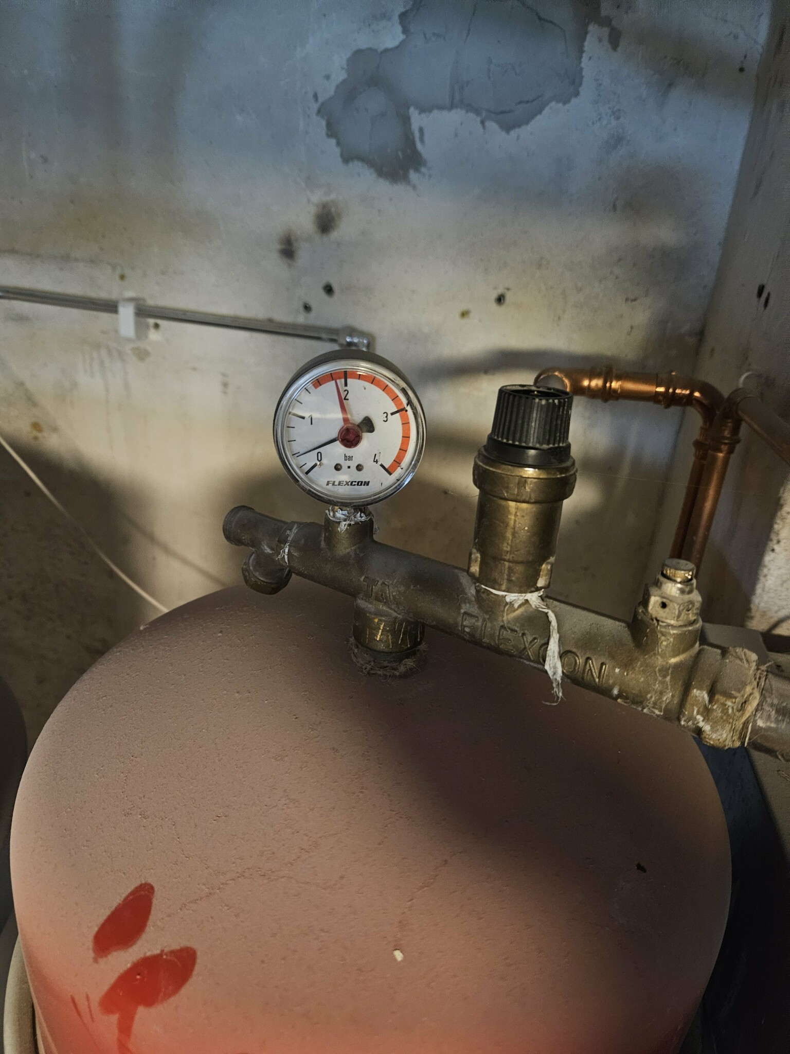

För det första måste du öka trycket till ca 1.0 bar. Det ska finnas en ventil(handtag) du kan vrida på och håll koll på mätaren samtidigt

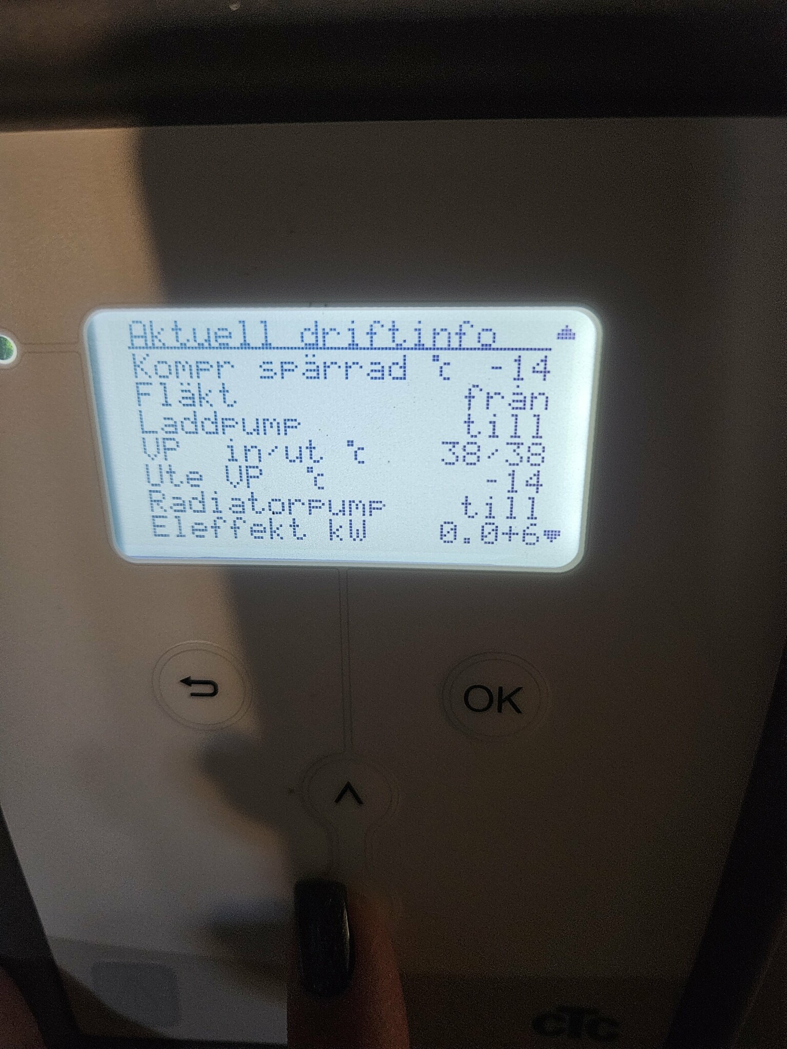

Ser ut som kompressorn är spärrad pga låg utetemperatur. Många äldre luftvattenvärmepumpar klarar inte gå i lägre temperatur än kanske -10 eller -15 grader. Gäller att det då finns el-patron istället.

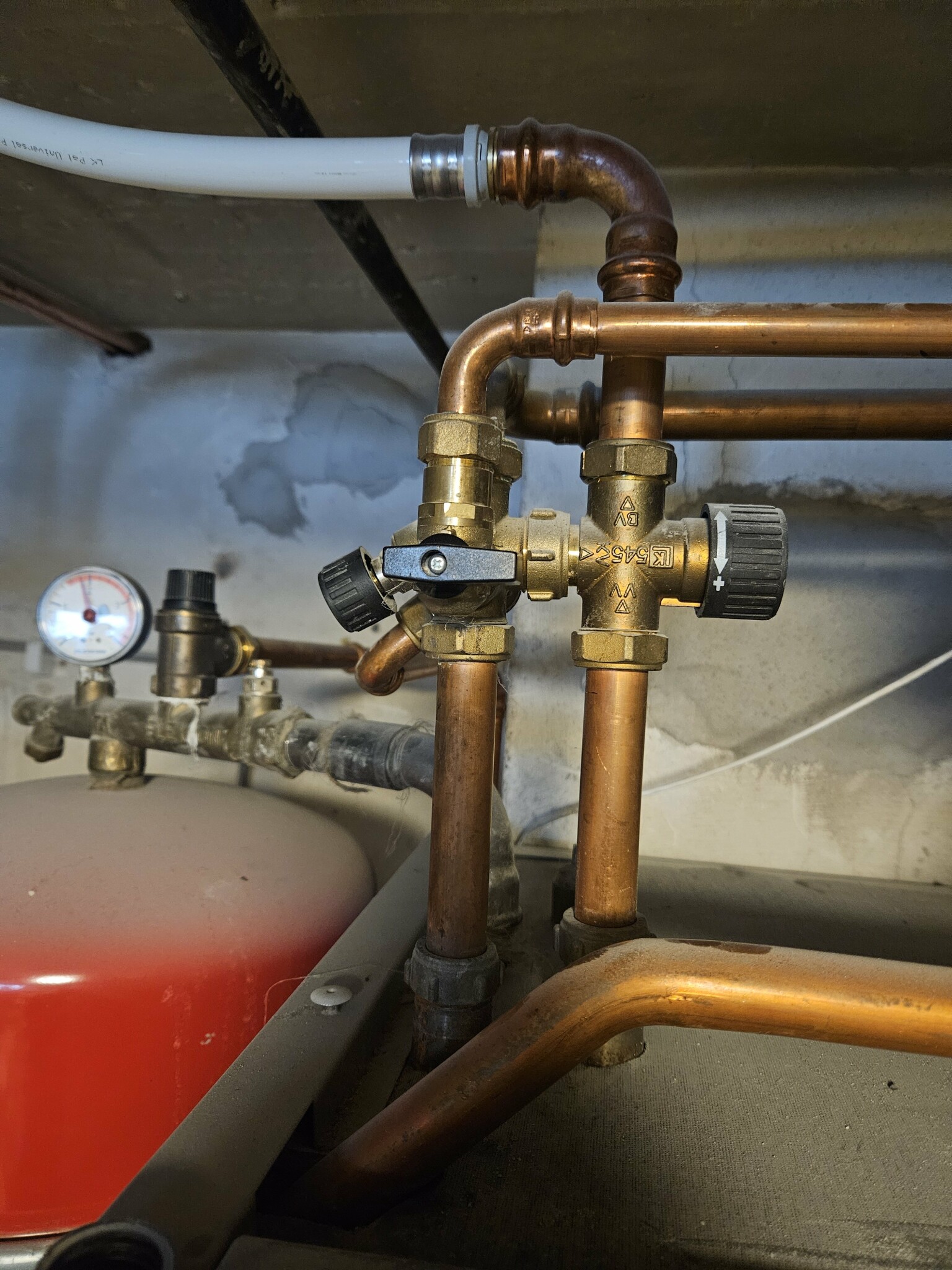

Tack för ett snabbt svar, nu kommer dumma frågan då jag inte har koll, bifogar bild om jag förstått rätt om det är denna ventilen? Är det den svarta ventilen som jag ska vrida?

Svårt att se, testa lite försiktigt, inget farligt kan hända :)

När jag vred cirkeln bredvid "bar" då sjönk den bara mera.
Du ska inte vrida på en rund, de är för luftning. En (påfyllnings) ventil är den platta.
Ok det gick tack snälla😁 spelar det någon roll att hetgas är på 0?

Hetgas 0 grader betyder att kompressorn inte arbetar.

En bra start. Du kan behöva högre tryck senare. Bara att testa senare.

Tack snälla vi ha höjt baren nu till 1.0 antar att den kommer börja jobba eller🙈

Kompressorn kommer nog att starta igen när det har blivit lite varmare ute.

Hur gammal är värmepumpen? På första bilden ser vi att utetemp är -15 grader. De flesta luftvattenvärempumpar som är nyare än 15 år fungerar ned till -20 eller mer (tror jag).
Felet med det för låga trycket borde i första han ha gett dålig värme högre upp i huset. Du bör också lufta elementen i huset. Med så lågt tryck som du hade så har det troligen sugits in luft i systemet. Du hade ca 0,4 bar. Det motsvarar ca 4m vattenpelare. Det fanns alltså inget vatten högre upp än 4m från värmepumpen. Vid för lågt tryck så blir det vacuum i systemet. Då sugs luft in genom rörkopplingar, de är vattentäta men inte gastäta. När trycket sedan höjs, så finns inte luften vid kopplingen där den sögs in, så den kan inte tryckas ut igen.
