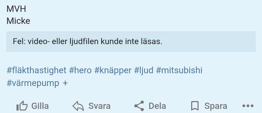

Jag har en mitsubishi hero sen ca 3 år tillbaka. I somras har den väl mestadels stått av men lite på på ac när det var varmt som saten...
Nu starta för köra på lite värme och den knäpper. Knäppandet verkar följa hur snabbt fläkten går, vid högsta varv så verkar det typ försvinna men blir mer tydligt på lägre varv.
Är det något för att den stått av ett tag och borde försvinna eller vad kan detta bero på?
Se videon med ljud så förklarar det nog bäst =)

Låter bara som att fläktbladen rör vid något lite grann eller har ansamlat skräp som skapat en viss obalans. Hur ofta är den rengjord ordentligt, dvs fläkten urtagen och tvättad eller blåst ur med tryckluft? Hur ofta rengörs filterna?
Liknande ljud kan jag få från min Mitsu och rengöring löser problemet. Jag rengör filterna varje månad som minimum och fläkten var tredje år.
En video säger dock inte allt. Vibrationer känner man om man håller handen på innedelen, det ska i princip inte finnas några vibrationer om allt är rent och som det ska.

ok, ska ta testa rengöra trumman... mest rengjort filter osv. Får dock bli nån kväll annan kväll då det inte hinns mer ikväll
märkligt nog så knäpper det inte längre, som den typ behövde bli van att vara på eller nåt 😆
men då trumman inte rengjorts så ska jag testa det hur som närmsta tiden
