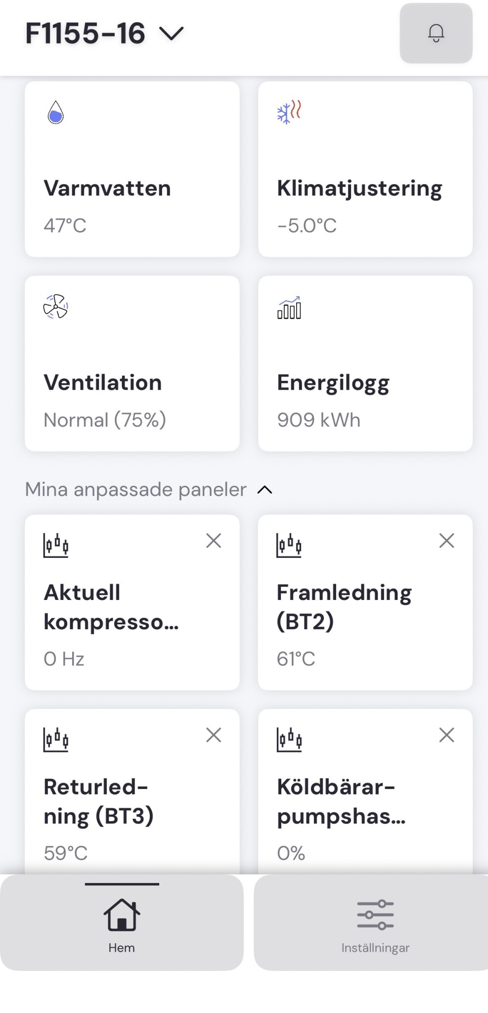

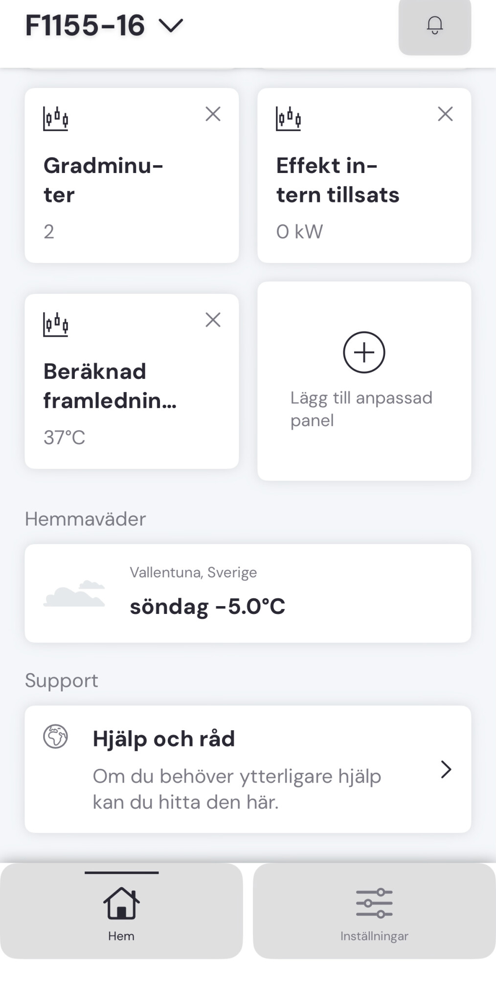

Har en bergvärmepump som har typ samma retur temp spm framlednings temp, någon sa min vatten tank är smutsig och kan inte göra sig av med värmen, kan det stämma?
Huset är inte kallt även om temperaturen överallt inte håller upp till ömskad temp.
  • Skärmbild av ett värmepumpsystem med temperaturer: varmvatten 47°C, klimatjustering -5°C, framledning 61°C, returledning 59°C och energilog 909 kWh.
  • Gränssnitt av bergvärmepump, visar gradminuter 2, effekt intern tillsats 0 kW, beräknad framledningstemperatur 37°C, väder Vallentuna -5°C.
Just nu går inte kompressorn dock så det kan mycket väl vara så att den även stängt av pumpen så det är svårt att få vettiga värden då. Försök kolla när pumpen producerar värme för mer rättvisa värden.
Dock ifall det blir lagom varmt i vissa rum är nog inte problemet själva pumpen utan utanför hur värmen i sig fördelas över rummen. I alla fall får du nog börja felsöka där istället.
Då måste din bekant menar att problemen är på varmvattensidan. Då måste man kolla lite tempraturer bla att den kommer upp i stopptemp för varmvatten vid varmvattenladdning å även fram å returledningstemp när den går.

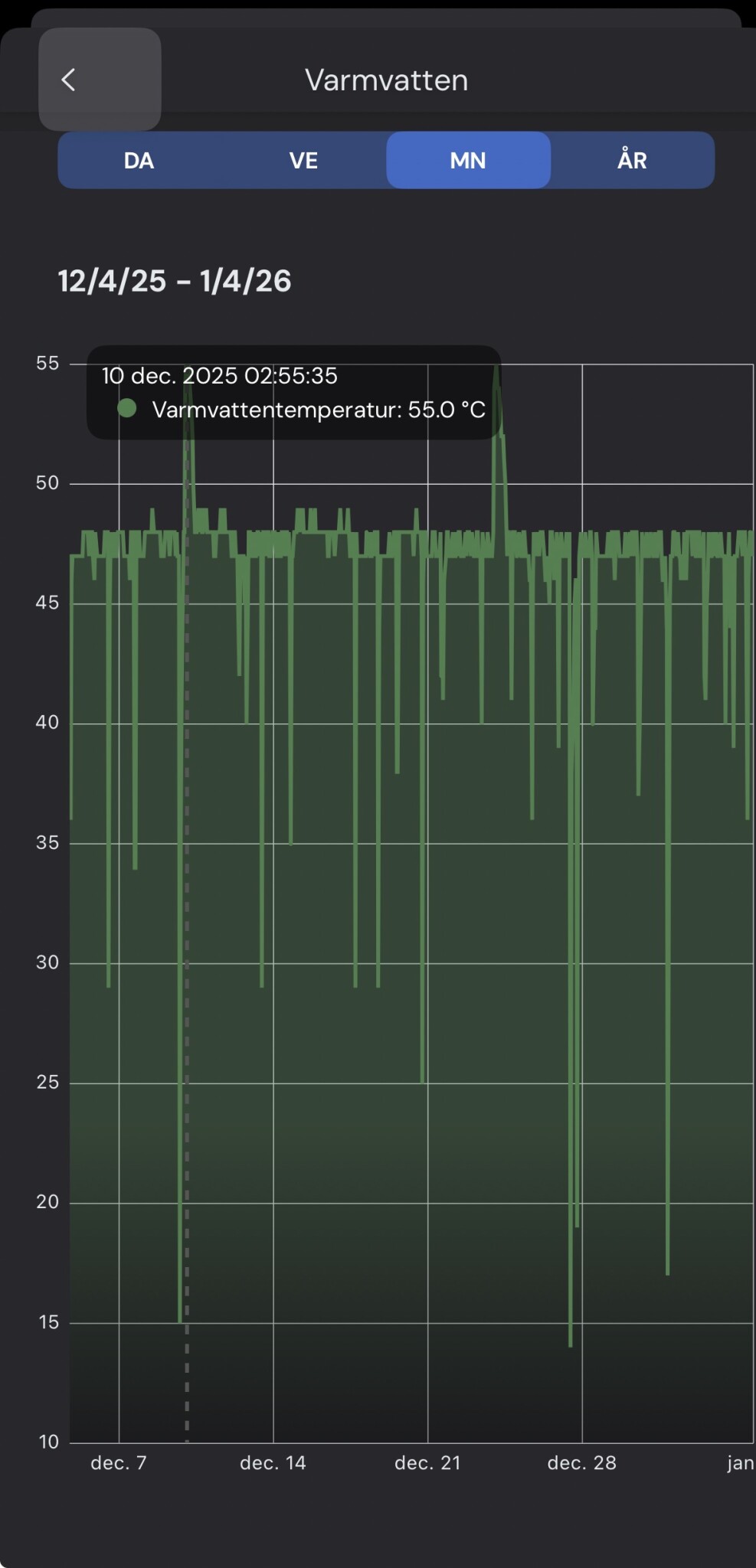

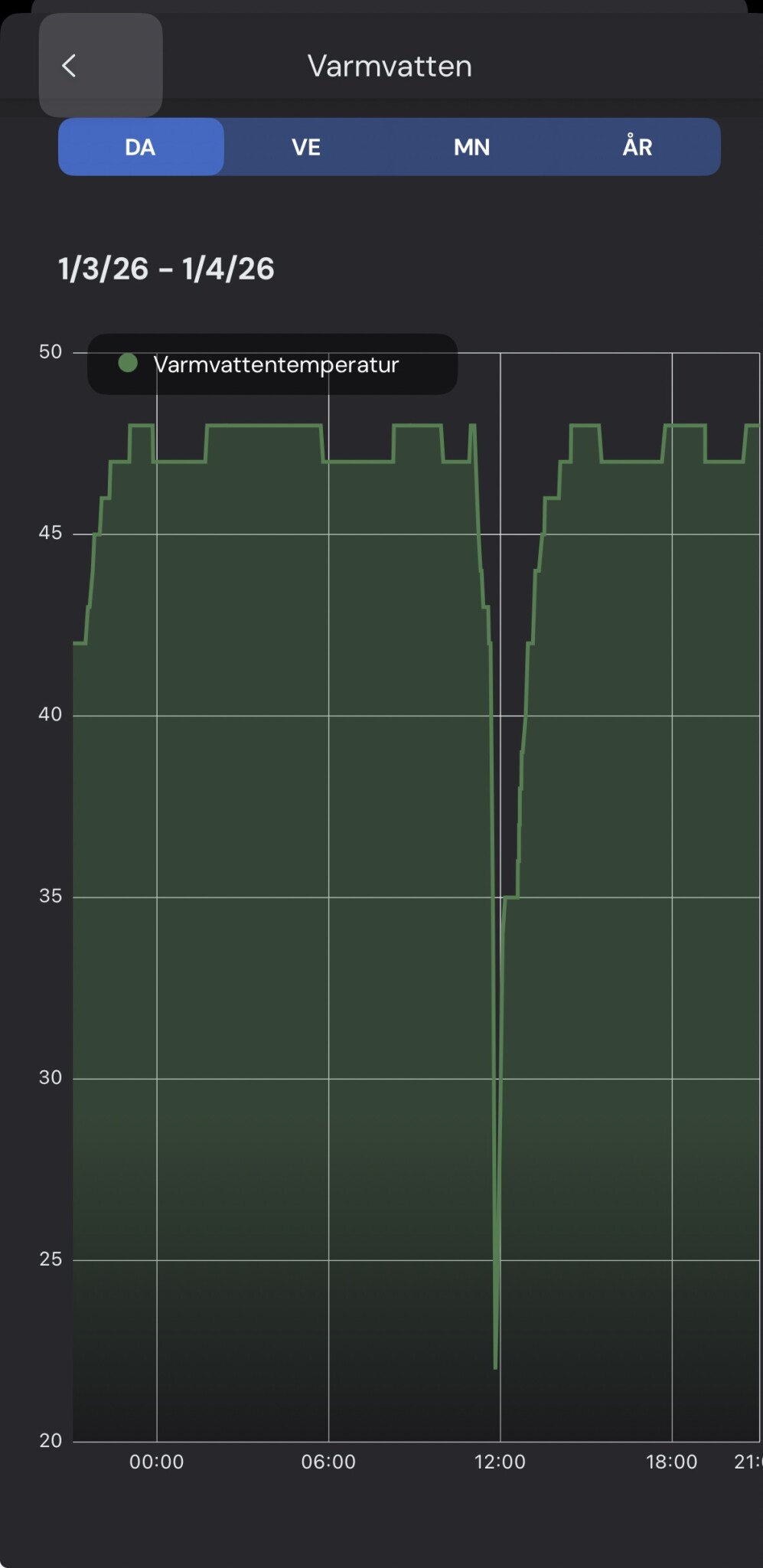

Så här ser vatten tempen ut. Verkar gå upp till 55grader emellanåt
  • Graf över varmvattenstemperatur, temperaturer varierar upp till 55 grader vid flera tillfällen.
Det är lättare å se ett diagram dagvis, den där blir för plottrigt
Funkar den?
  • Diagram som visar varmvatten innetemperatur mellan 1/3/26 och 1/4/26, med temperaturer mellan 20 och 50 grader över ett dygn.
Tycker det ser ok ut men som jag skrev så ser man bättre när man får titta på siffrorna när den går. Det är ju den höjningen mellan 0600 och 1200 som ser ut å hålla på ett tag men det kanske spolades vv i någon kran samtidigt
fota istället av displayvärden, eller sätt i ett usb minne och logga varje minut under ett dygn.

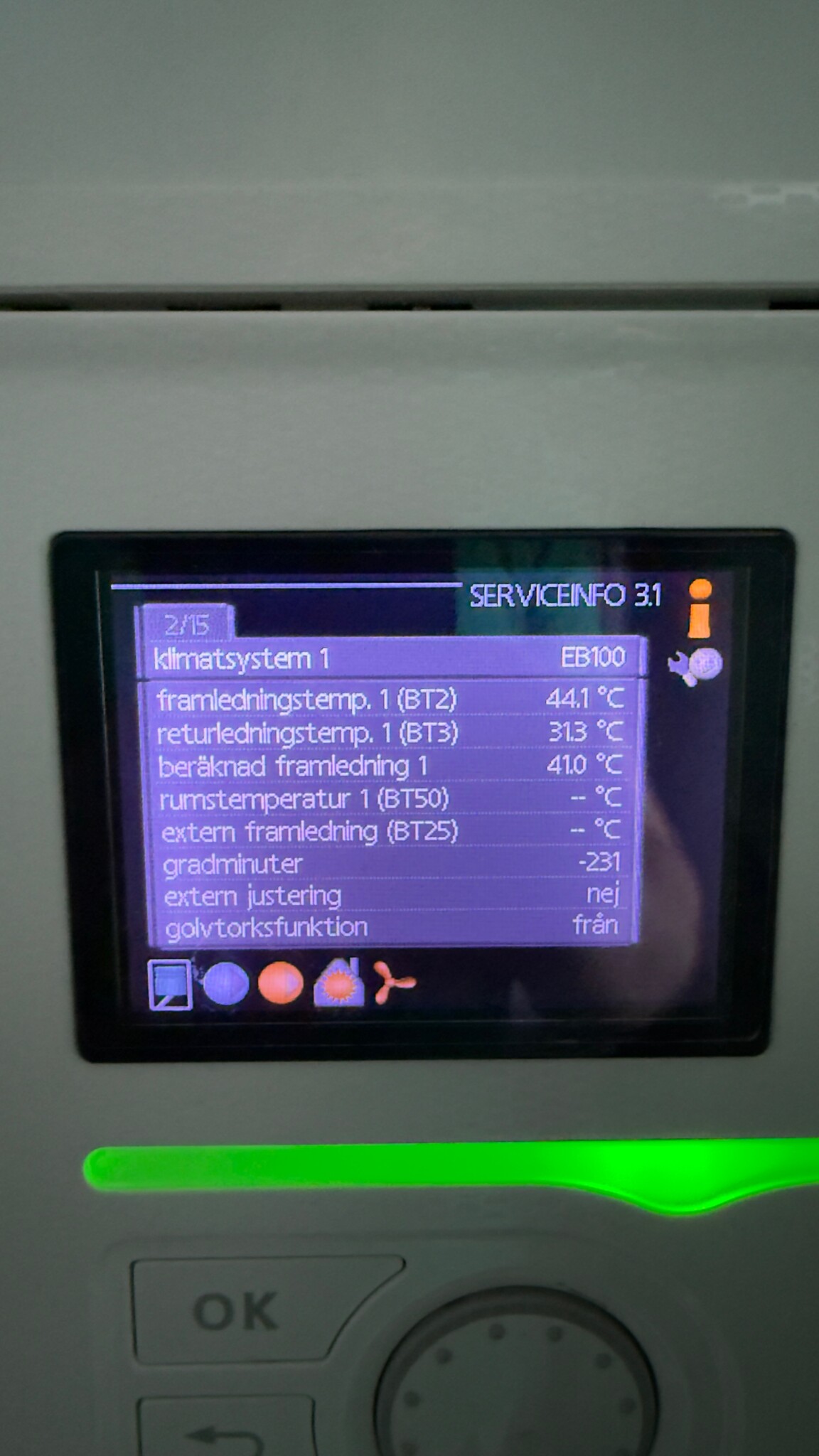

Det som är intressant är
serviceinfo sid 1,2,3,4,5

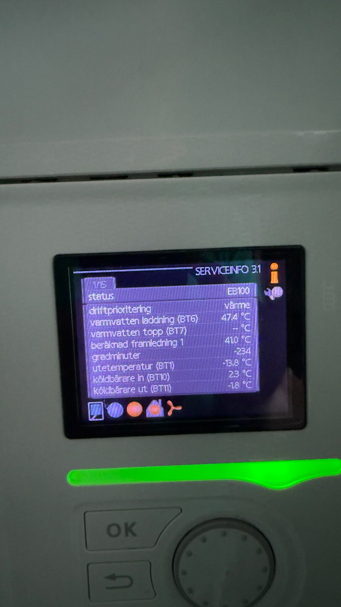

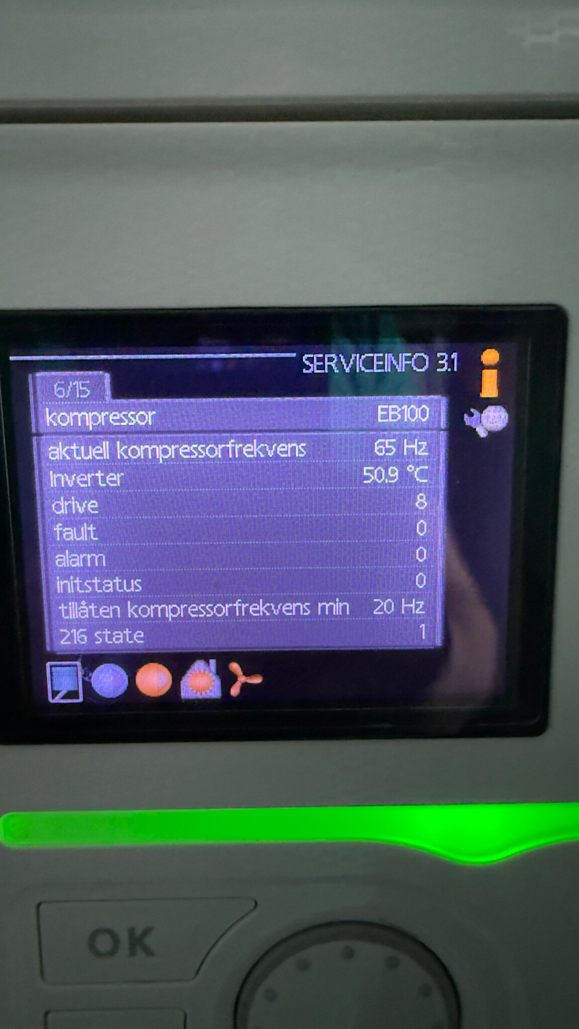

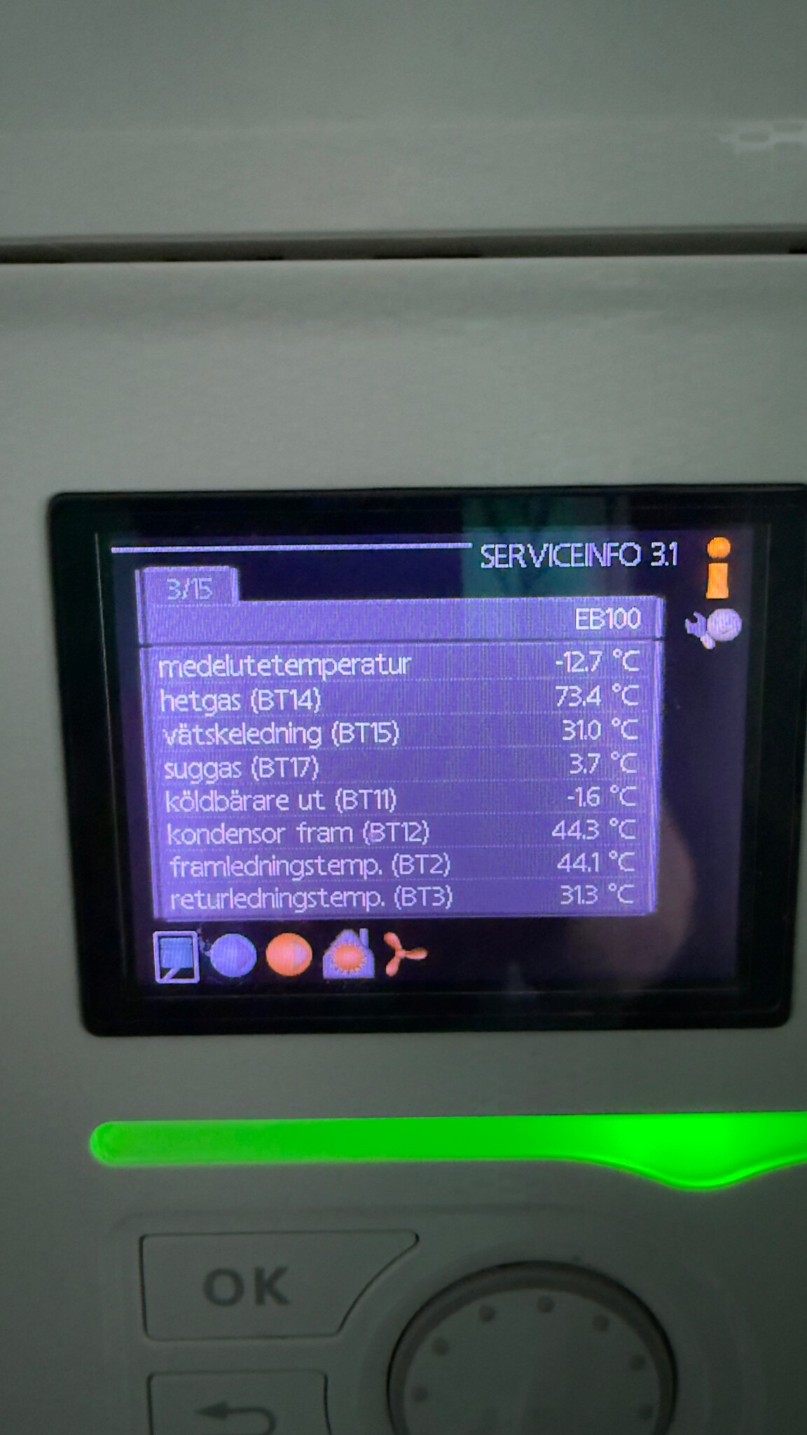

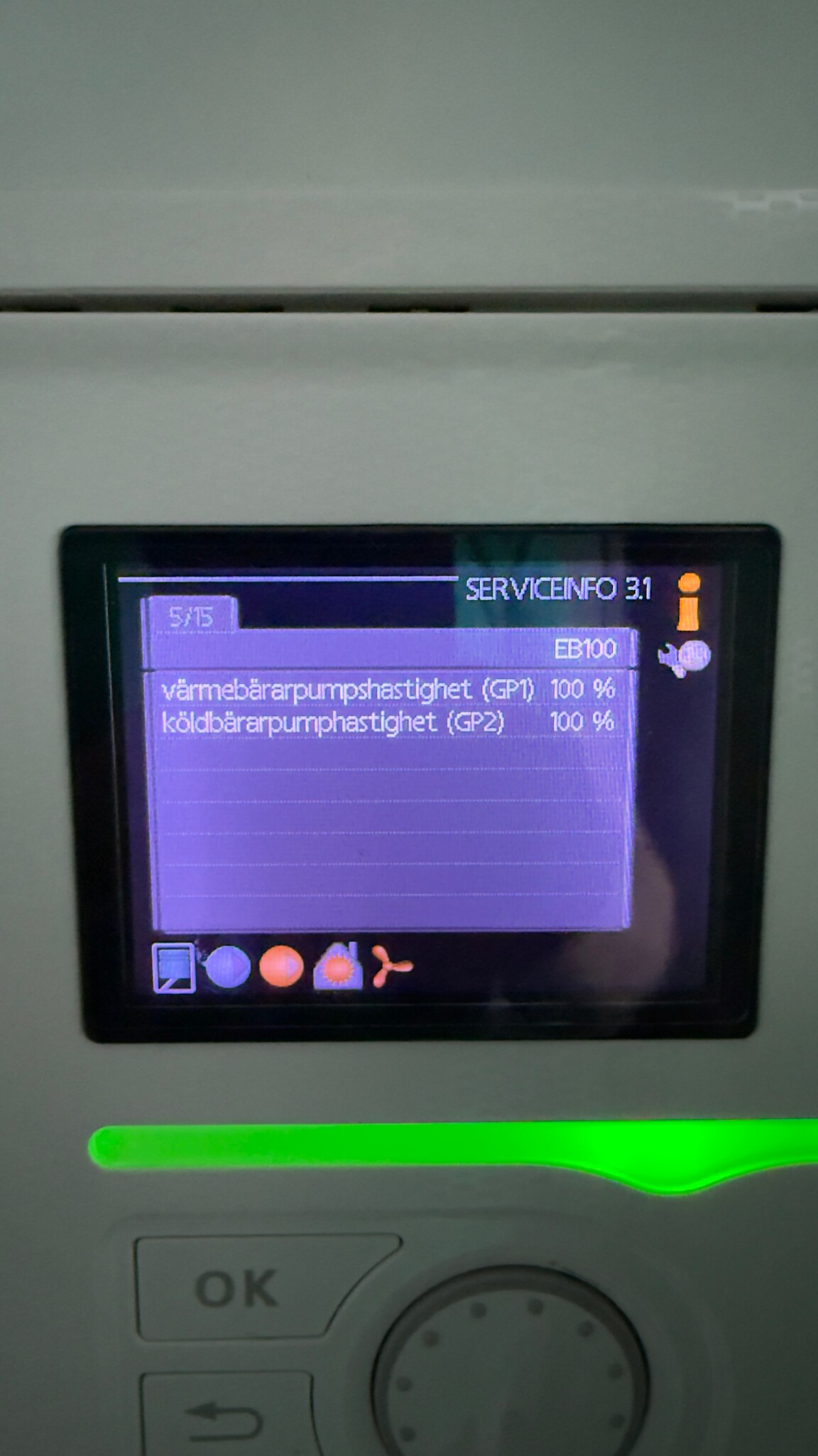

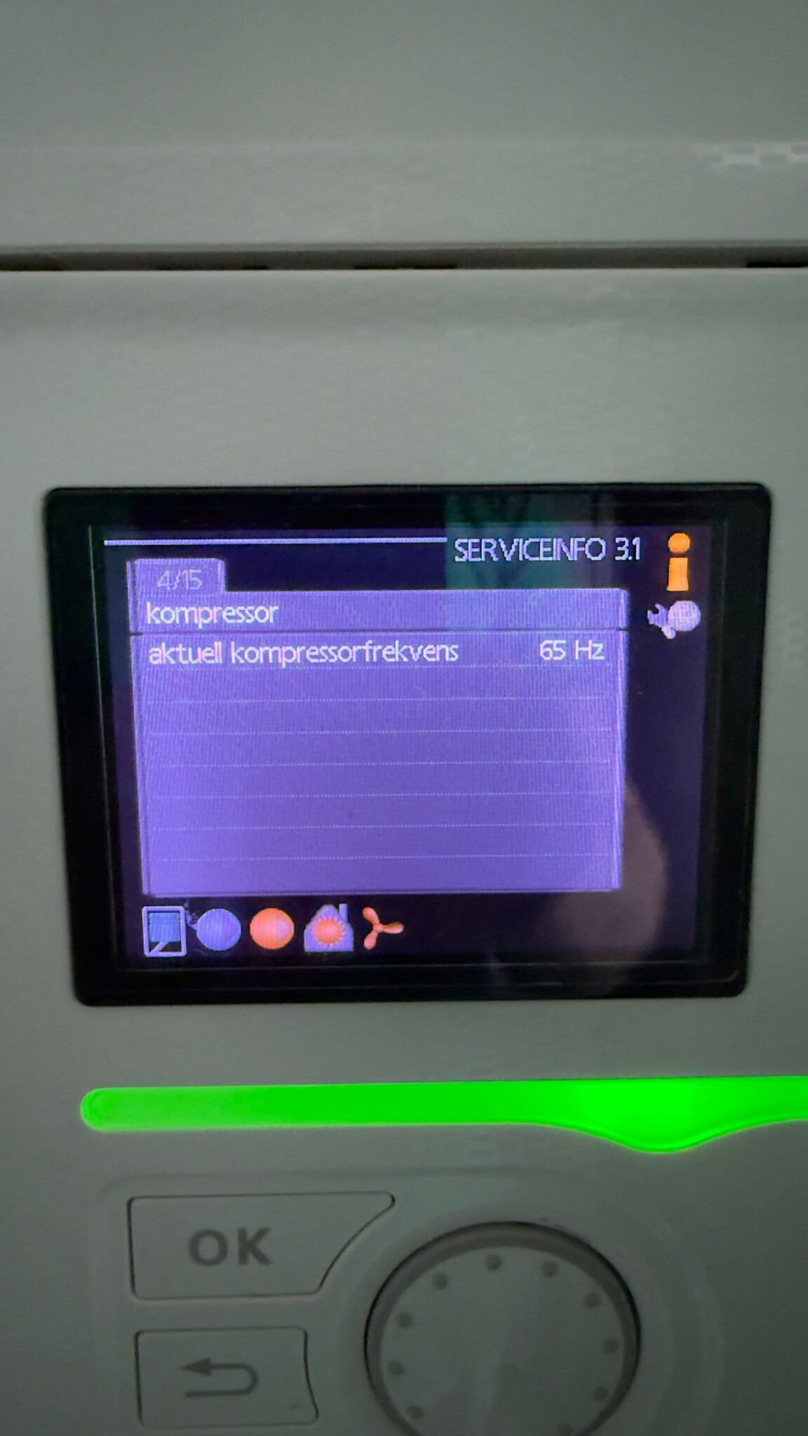

Hej, kommer här 😀
  • Skärm med servicemeny för värmesystem som visar drifttemperaturer, t.ex. varmvatten och köldbärare.
  • Display av klimatsystem med temperatur- och funktionsinformation, inklusive framledningstemp. vid 44,1°C och golvtorksfunktion av.
  • Display med serviceinformation för värmepump, temperaturvärden visas.
  • Display på en elektronisk enhet visar "kompressor" med aktuell frekvens 65 Hz, omringat av flera kontrollknappar och ett grönt ljus.
  • Display som visar pumpstatus: värmebärarpump och köldbärarpump båda på 100 %.
  • Display med serviceinformation för kompressor, aktuell frekvens 65 Hz och temperatur 50.9°C, samt ikoner och knappar.
Vad högt delta du har på framl/retur 13 grader, och cirkpumpen går på 100% har du alla termostater helt öppet? Har du kollat filter på varma sidan, kan vara mycket skit i det.

dom skall stå på max, filtret sitter intill värmepumpen på ett av rören
