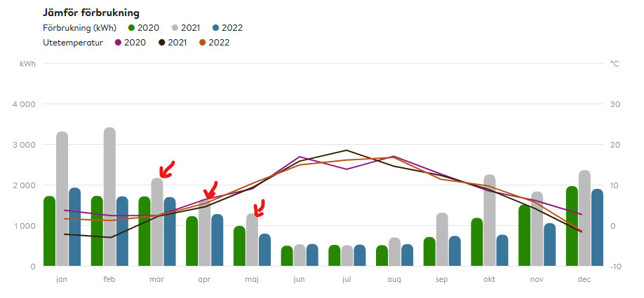

Värmepump? Drar konstant ca 3,5kw

När servade du pumpen senast?
Min Ecoheat 308 behövde repareras för några år sedan (ett par trasiga givare), och när jag tittade på elförbrukningen under den närmaste tiden innan så var det tydligt att förbrukningen var markant högre under perioden innan pumpen till slut larmade.
Januari och februari -21 var uppenbart kallare, men även där är det troligen några hundra kWh per månad för mycket.
Jag säger inte att det är så, men ökad gångtid skulle kunna vara för att den börjar få svårt att hinna med pga att effektiviteten gått ner - bara inte så mycket att ett larm löser.

observera hur värmepumpen jobbar direkt efter du haft nattsänknkngen aktiv, det vore ju dumt om den går in med elpatron en tid för att börsvärdena är långt ifrån är är-värdet. Kanske hela besparingen går förlorad liksom…
Är det ett enskilt tillfälle eller ser det likadant ut över tid? Om det konstant är den förbrukningen från en värmepump så fungerar den nog inte som den ska eftersom det lär vara elpatron den går på...K K. L skrev:

3.5 kW är väldigt mycket för en sådan liten kåk..
Jag har en ny varvtalstyrd IVT bergvärmepump till ett Stoooort hus, värmer ca 200-220kvm.
1 plans villa med källare.
Kör 21 grader i börvärmde med innomhustempgivare. Pumpen ligger runt 5-8kw värme i uteffekt.
Nu när den ligger på 51% och 6.8kW drar pumpen ca 1,500 watt. Stämmer rätt bra med COP 4.5. 6800/45=1500 watt.
Så att finns grafer ifrån min husdata server som ligger och loggar osv.. men med detta sagt antingen får du laga din pump.. kanske kassa prestostater? Inga fellarm? Det ser ut som att din pump endast kör elpatron i 2 steg.
EDIT: detta är vid 2 plus. Det kommer klart dra betydligt mer vid -9.
säg 3500*3=10-12 kW värme. Skulle säga att det är rimligt i de temperaturerna.
Kolla lite andra anläggningar ifrån husdata.se och se hur mycket deras pannor drar, gärna någon i närheten av där du bor. Finns flera 100 att kika på

Kan det vara elpatronen ihop med det konstiga vädret vi haft? Iaf här har temperaturen svängt enormt i år och när kompressorn stannar så startar den inte direkt eftersom den behöver en ”vilotid”. Testa att sänka parametern elpanna till 30 grader. Alternativt ändra max effekt till 0 och se om det förändrar något.
