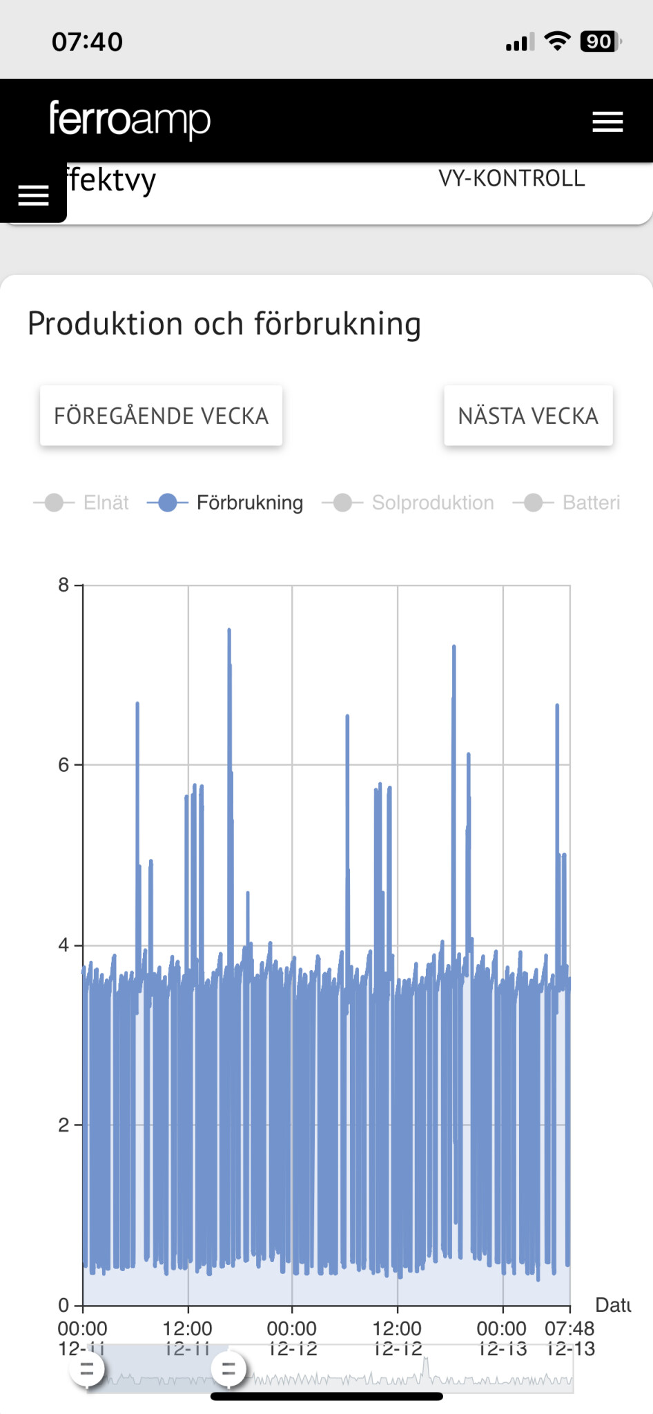

Min värmepump , gammal CTC ecoheat 8.5 verkar gå helt bananas!
Sedan igår så drar min pump ungefär 3,5kw konstant! (Se bild)
Jag hade misstankar om att nåt var galet redan igår och plockade då bort Ngenic som jag tidigare hade inkopplad till pumpen, efter det så ja…

Det är svårt att säga utan att veta mer.
1. Det är inte ens samma skala på bilderna.
2. Var det samma utetemperatur?
3. Hade du en ngenic förra året?
Leta upp en period med samma temperatur och jämför.
Är du säker på att det är värmepumpen som drar el?
Och i så fall hur vet du det? (det ser ut som du har liknande toppar i båda bilderna men högre grundförbrukning)

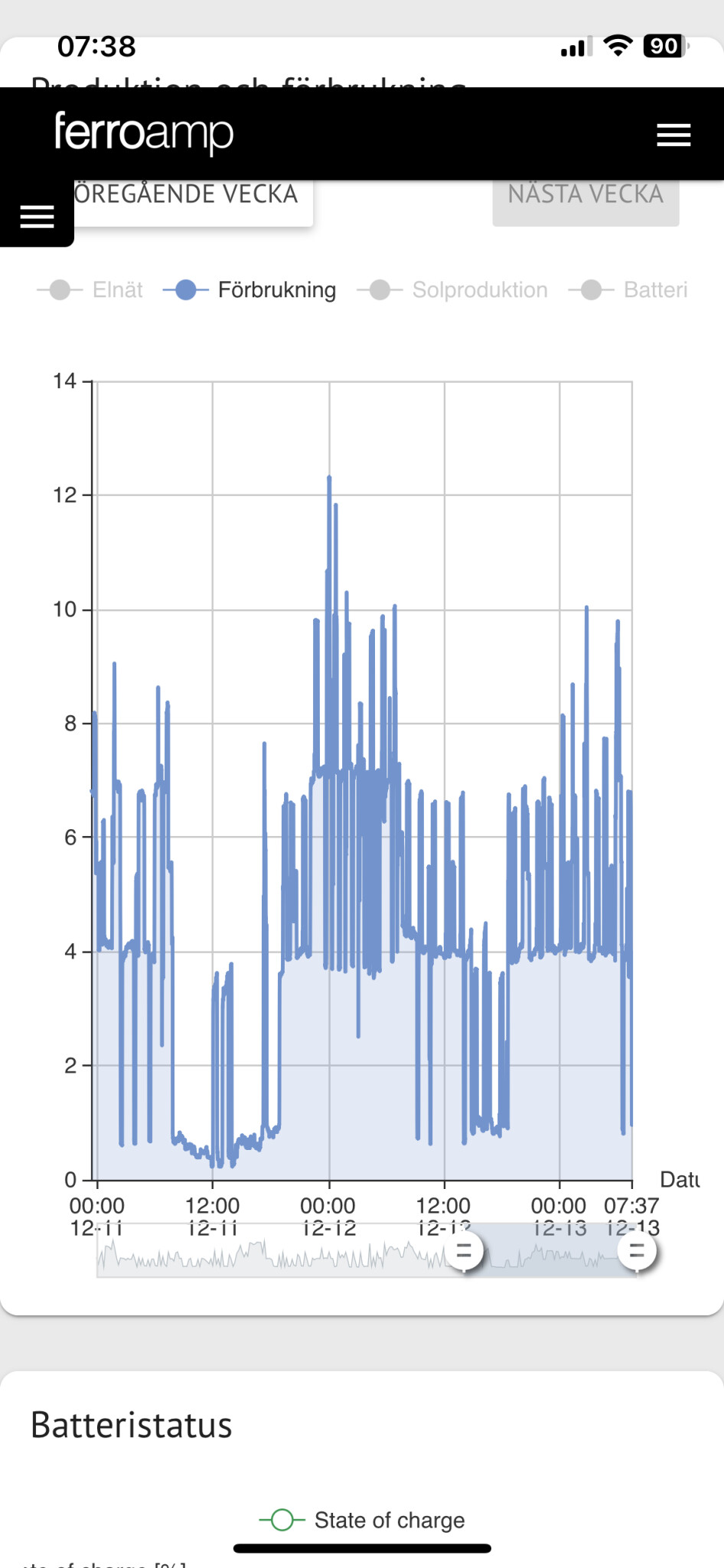

1. Det skalas i interfacet, dvs översta bilden har betydligt högre förbrukning vilket såklart gör att det skalas upp gentemot bild 2 som inte har lika höga toppar.13th Marine skrev:
2. Oklart, men det spelar ingen roll vilken dag förra vintern jag tittar på, ingen dag har konstant strömuttag på 4kw.
3. Ja

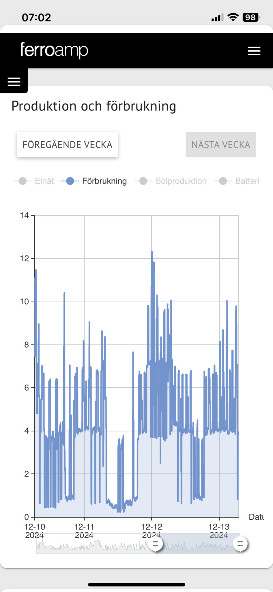

1. Jag menar tidsskala, du har 24h mellan strecken på ena och 6h på andra.F farside22 skrev:
Det blir svårt att jämföra dem utan samma skala.

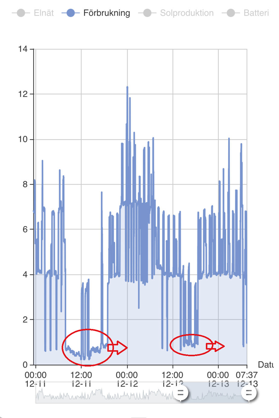

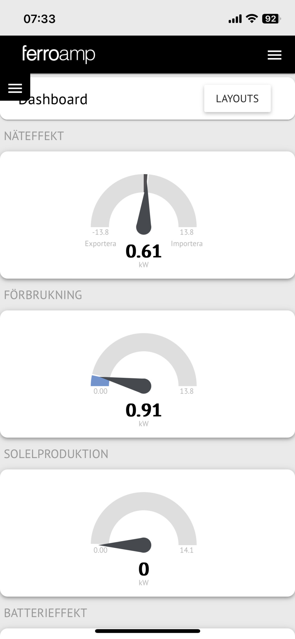

Se bild på förbrukningen när jag nu stängde av pumpen, idle utan pump ca 1kw i förbrukningO [old rusty] skrev:
Det är inte samma tidsskala heller. På bilden från ifjol är skalan 16 timmar på x axeln och främst över en natt där inte så mycket mer än pumpen är igång, vilket gör att toppar och dalar ser längre ut än nya bilden som är för 4 dygn där toppar inkluderar även körning av diskmaskin/spis/tvättmaskin/torktumlare utöver värmepump. Zooma in för samma tidsskala så ser man mer detaljerat.F farside22 skrev:
Ah, då hänger jag med, se bilder 23-12-11 -23-11-13 och bild 2 samma men iår13th Marine skrev:
