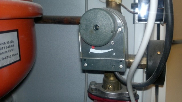

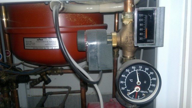

Du verkar sakna tryck i ditt system om du tittar på din första bild och den vita visaren längst ned som står på noll, den bör stå någonstans runt 1 när det du har tillräckligt tryck.
Så du får leta upp påfyllningsventilen som sitter på ett rör som har en koppling till rörsystemet i din första bild.
Börja med det och kontrollera sedan att det blir stabilt runt 1 och att det inte varierar.

Hej nu har du ställt shunten för värme(vrid tillbaka) annars är du rätt ute forsätt att fylla på systemet och sedan lufta.Fyll till 1.0.
Hej kör en 10-15sekunder och titta på mätaren om trycket ökar.Börjar mätaren stiga så forsätt till 1.0bar.men du ska inte hålla på i flera minuter.Du har för lite vatten i systemet.Om du lyckas fylla på systemet(ditt vattenburna till elementen) till 1.0bar så kommer du behöva lufta elementen och då kommer trycket sjunka igen och då fyller du på igen.Ju mer luft du har ju mer kommer du behöva lufta.Din shunt har ställt sig i läge för att skicka ut mer värme pga att ditt system är tomt därför får du dåligt med varmvatten.Så fyll på systemet och lufta elementen så kommer shunten tillbaka.Vi hoppas på att ditt expansonskärl är helt(det röda kärlet) och att säkerhetsventilen är ok och att det bara var dåligt med vatten i systemet.

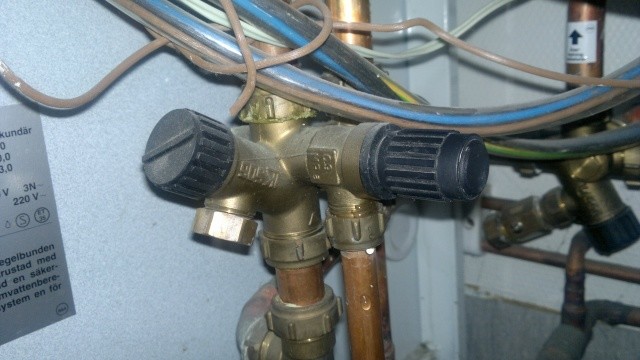

Jag får inte upp något tryck alls. Har fyllt på i 15 minuter nu... händer inget, hör vatten strömma... ?
Är det inte fel ventil du skruvar på? Kanske du har öppnat säkerhetsventilen till tappvarmvattnet (i så fall borde vattnet komma ut ur spillröret som går nedåt och ut i en golvbrunn (förhoppningsvis).
Tror du får leta efter en kran någon annanstans som är mellan kallvatten och radiatorsystemet, INTE mellan kallvatten och tappvarmvatten.
