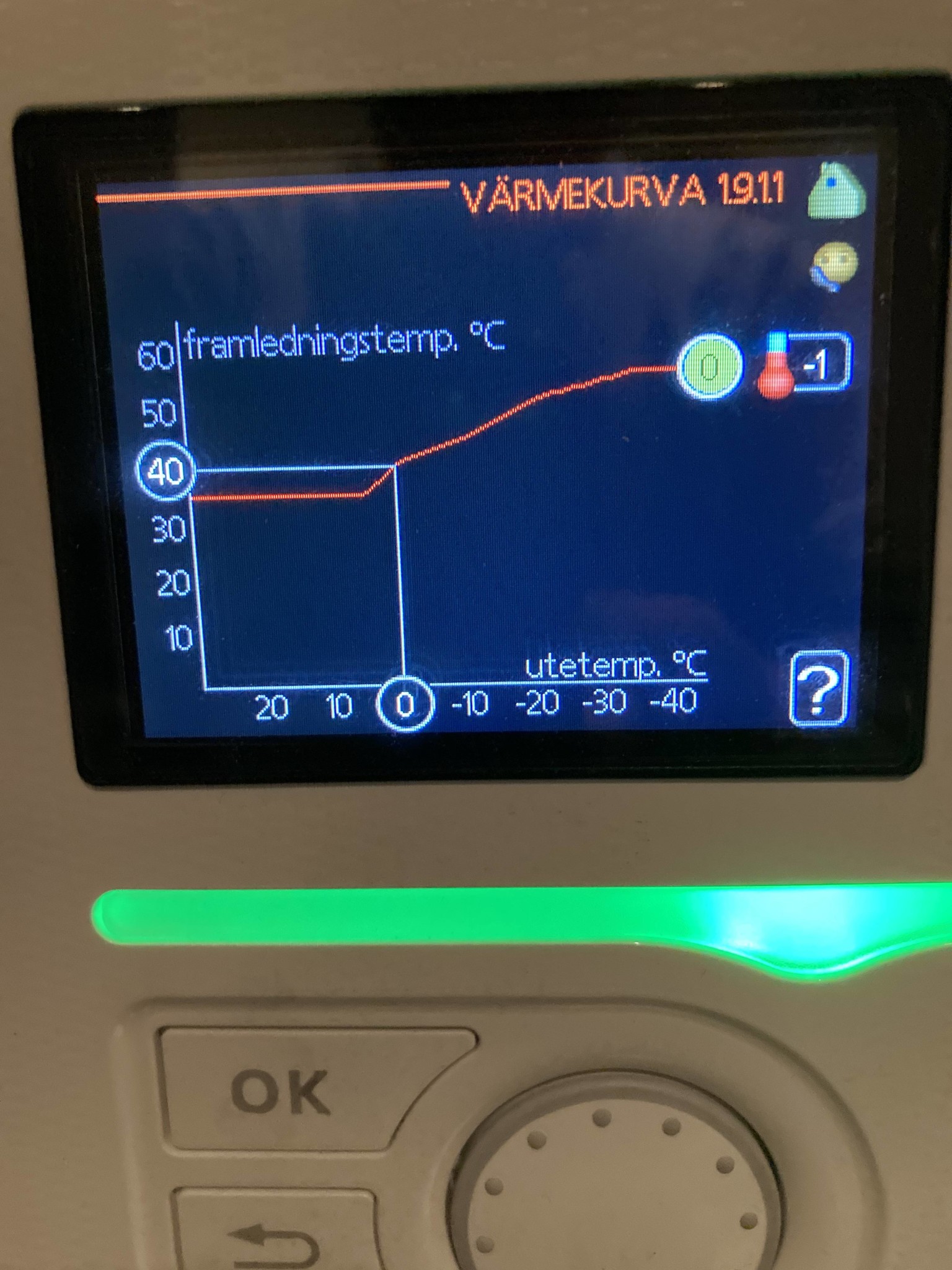

Ser min värmekurva ok ut?
Slukar enorma mängder energi utan att det känns varm nödvändigtvis
Skickar med en bild…
ps var ändrar jag värmekurva
Digital display showing a heating curve graph with temperature settings and a green indicator light.
Kurva 0 är att man har gjort en egen kurva å dessutom så har dom ju gjort den så även när solen skiner å är 15° ute så gör den 35 grader på systemet. Nu vet jag inte om du har element eller golvvärme men med golvvärme är kurvan alldeles för hög. Du ändrar kuran med att ändra värdet i där det är gröna nollan på bilden

jag förstår inte hur jag skall ändra

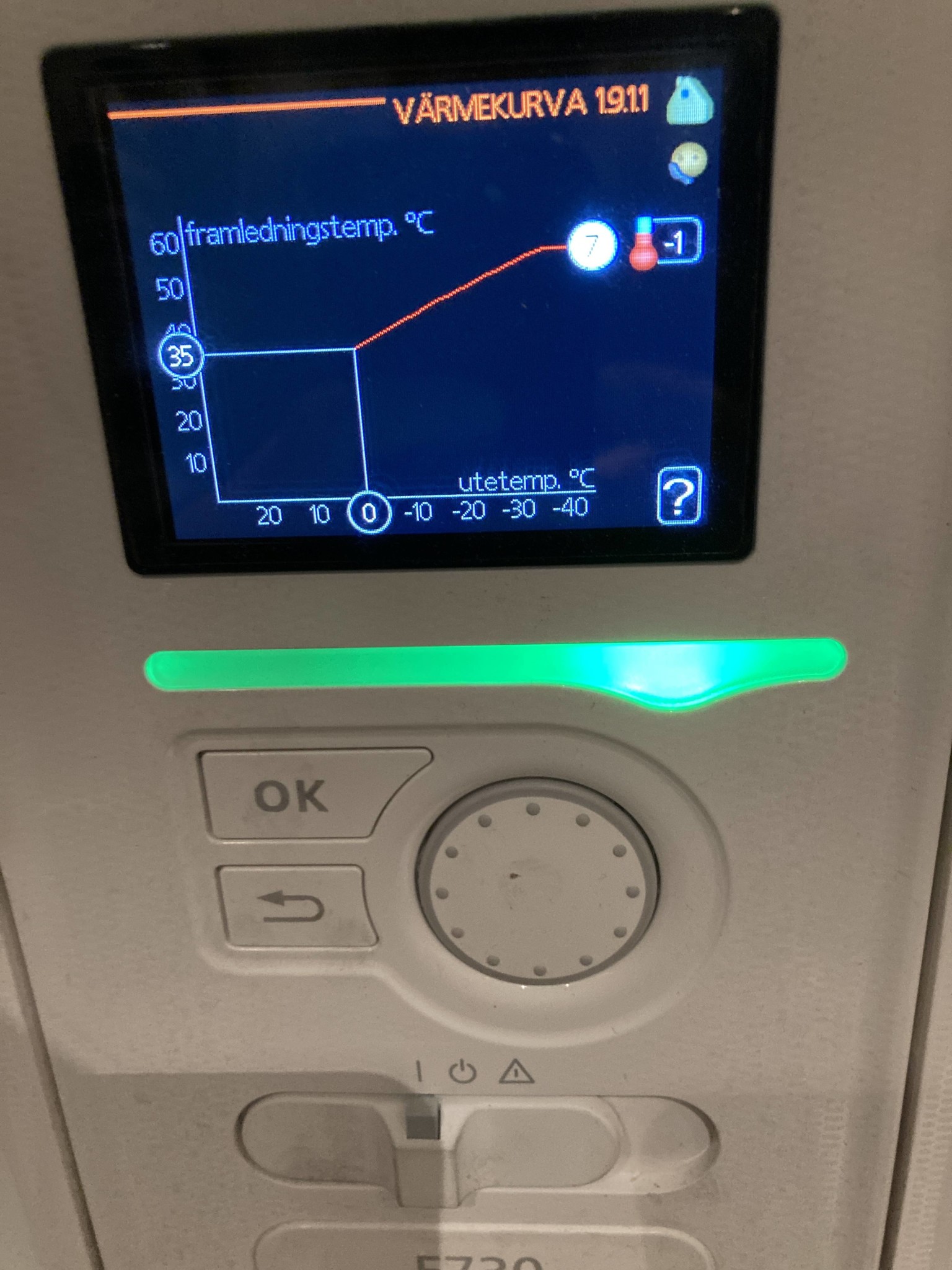

Ser det bättre ut nu?

nej det där ser nog inget vidare ut. Har du golvvärme eller radiatorer?
jag har golvvärme på bottenplan och radiatorer ovan
vad skall jag ändra, tacksam för snabb hjälp
X
Du behöver sänka minsta framledningstemperatur till 20 eller strax däröver. Vilkennvörmekurva du ska ha påverkas av en rad faktorer, men 4 el 5 brukar vara rimligt.

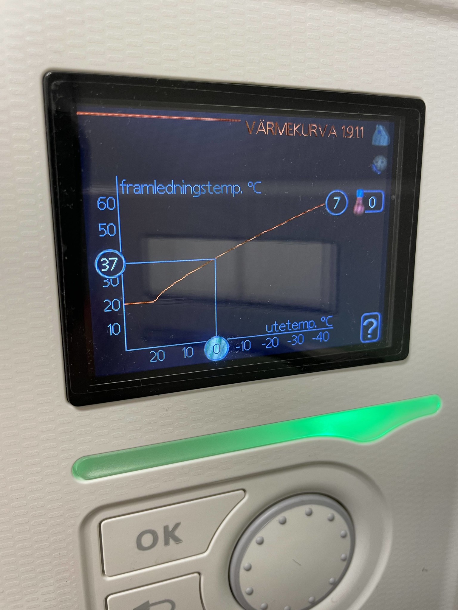

Så här ser min kurva ut, ingen dyr drift och superbra temp inne. Golvvärme nere, radiatorer uppe precis som dig.
  • Digital termostat med värme kurva, temperaturinställningar på vägg, knappar, statusindikator.
Du måste också ta bort att min. framledning som ligga på 35 grader, fabriksinställningen tror jag är på 20 grader. Sen ha så låg kurvlutning som möjligt utan att frysa för så billig uppvärmning som möjligt. Kan man klara sig på kurva 6 ska man inte köra på 7...kan man klara sig på kurva 5 ska man inte köra på kurva 6 osv

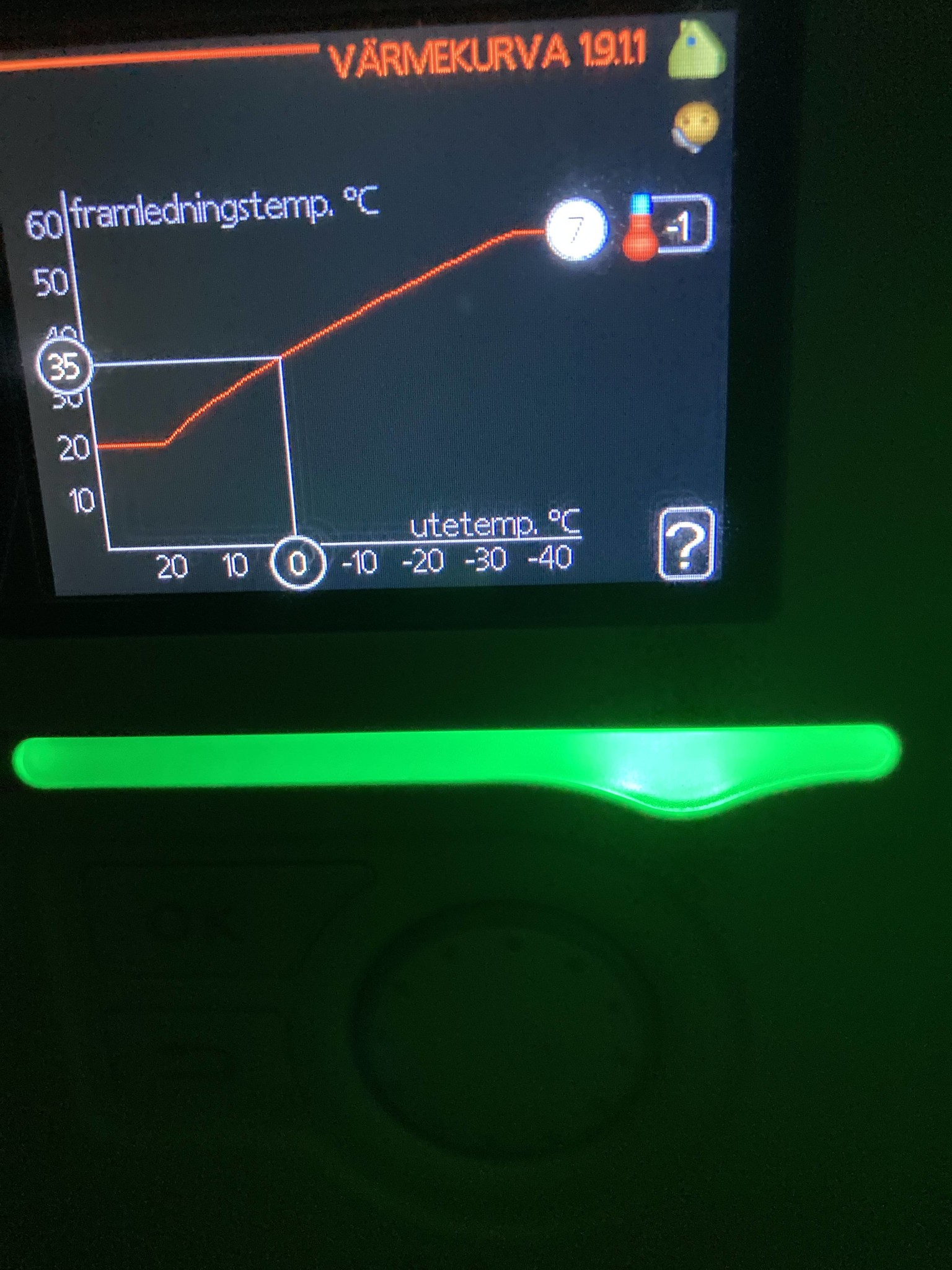

så här ser den ut nu. Bättre tycker ni?

Så här är den nu
X
Självklart ser det bättre ut. Men du bör kunna laborera och se om du kan sänka till en lägre värmekurva med bibehållen komfort. Ligger bra mycket lägre än dig kurvmässigt med 21 grader inomhus och samma system
