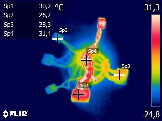

Om värmen hade varit främst ute vid kopplingsklämmorna så hade det verkligen varit dags att dra öronen åt sig och undersöka. Det hade tytt på ev varmgång i klämman.
Men nu ser det ut som att tråden har samma temp hela vägen, och det är själva tråden som värmer upp kopplingsklämman.
Det tyder på att det "bara" är väldigt stor last på just den ledningen, troligen OK då.
Nu ser jag inte värmekamerabilden, tror jag, men har du en ledare som är markant varmare är den kanske för klen, eller lasten för stor. Vilket kan leda till diverse oönskade effekter eftersom du risker spänninsfall i ledaren, med ev. ökad strömförbrukning som resultat, som påverkar strömförbrukningen, kan påverka livslängd på förbrukaren och i värsta fall orsaka skada och/eller brand i långa loppet.
Det skulle vara lättare att ha en åsikt ifall vi även kunde se temperaturskalan.
Jag vet ju inte om det är t.ex. mellan 10.4° och 29.9°
eller om det är mellan 27.4° och 29.0° C
Dvs, en temphöjning på några enstaka grader i en kabel om det går några ampere i den är helt normalt.
Ska försöka hinna med att lägga upp originalbilden ikväll men tempen var mellan 24 och 29 om jag inte minns fel.Mikael_L skrev:
Tror den kopplingen går till köket och diskmaskinen var i drift.
Jag kände ingen värme med fingrarna.mycke_nu skrev:
Den var inställd på -2 i reflekterande sen jag var ute och testade den i regnet.
Emissiviteten var på 0,95.
Testade i olika vinklar men kunde inte se att det ändrade sig
Men riktigt bild kommer

Vid glappkontakt bör det finnas en "hotspot".
Det ser ut som ledningarna är jämnvarma, och då bör det inte vara något fel. Det är nog en helt naturlig temperaturhöjning orsakad av att det går ström i ledarna. Jordledarna ska inte vara varmare än de övriga, eftersom det inte ska gå någon ström genom dem.
