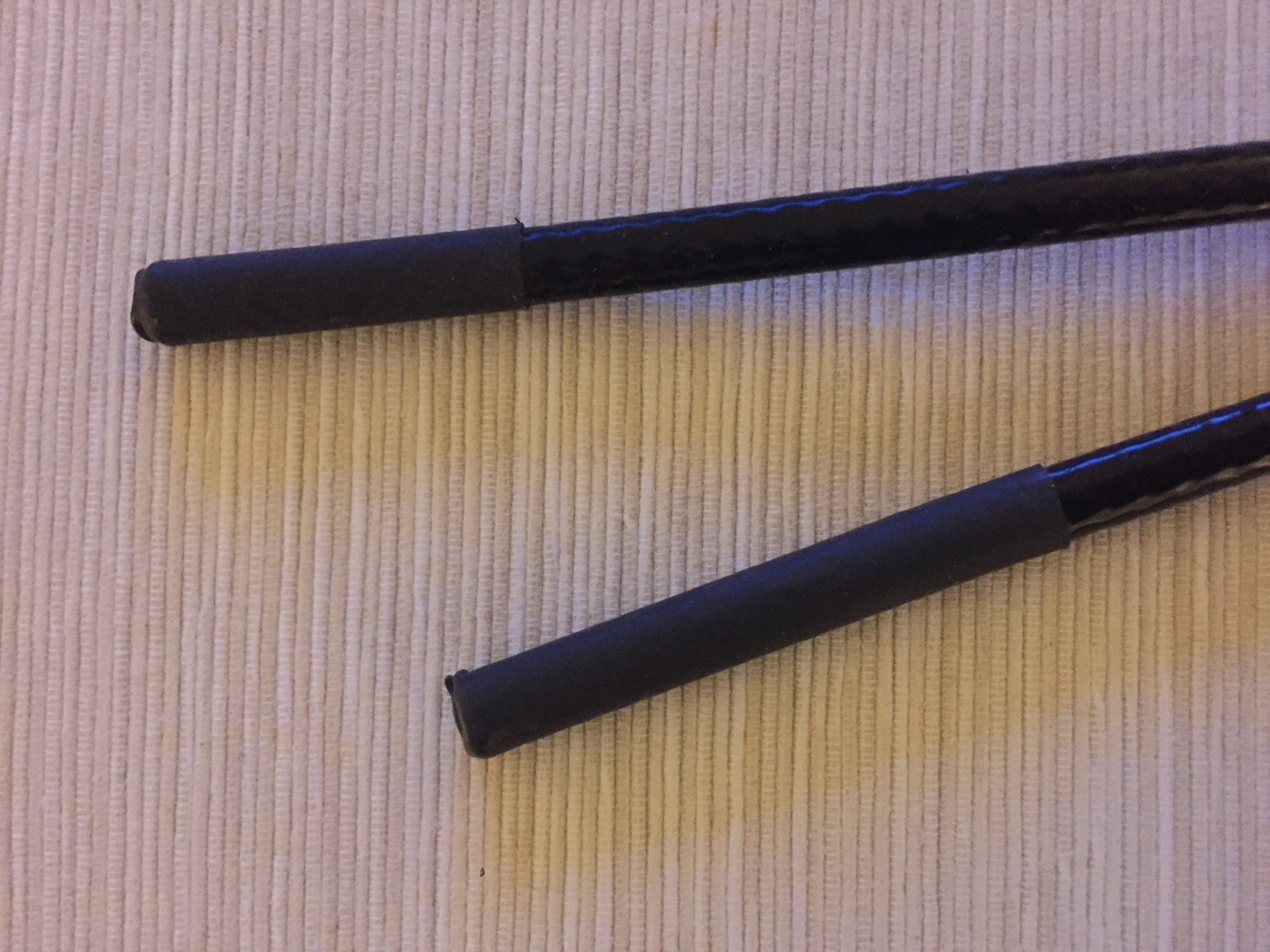

Kabeln heter "Raychem" och ändarna ser ut som bilden Två Raychem-kabeländar placerade på ett ljusstripigt underlag.
Brukar stå något på kabel, typ etc. ta gärna en bild på ändan och kan du skala så det syns hur ledarna är så det bra- Är det en som sägs så kan den vara lite marig att skala, fram med hårtorken och värm så går lättare,

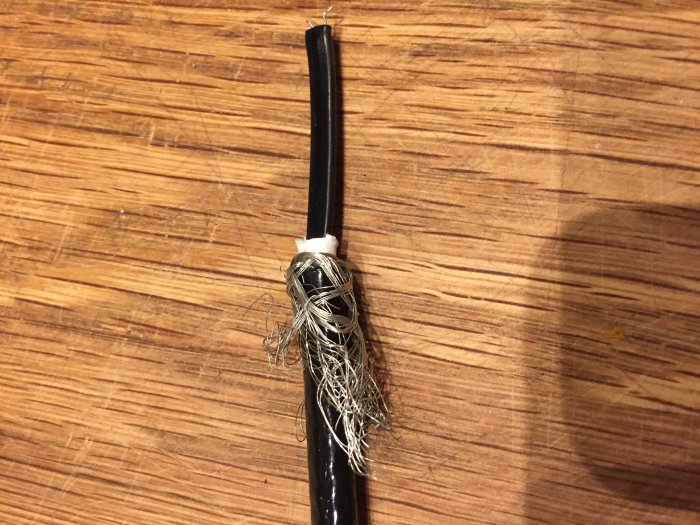

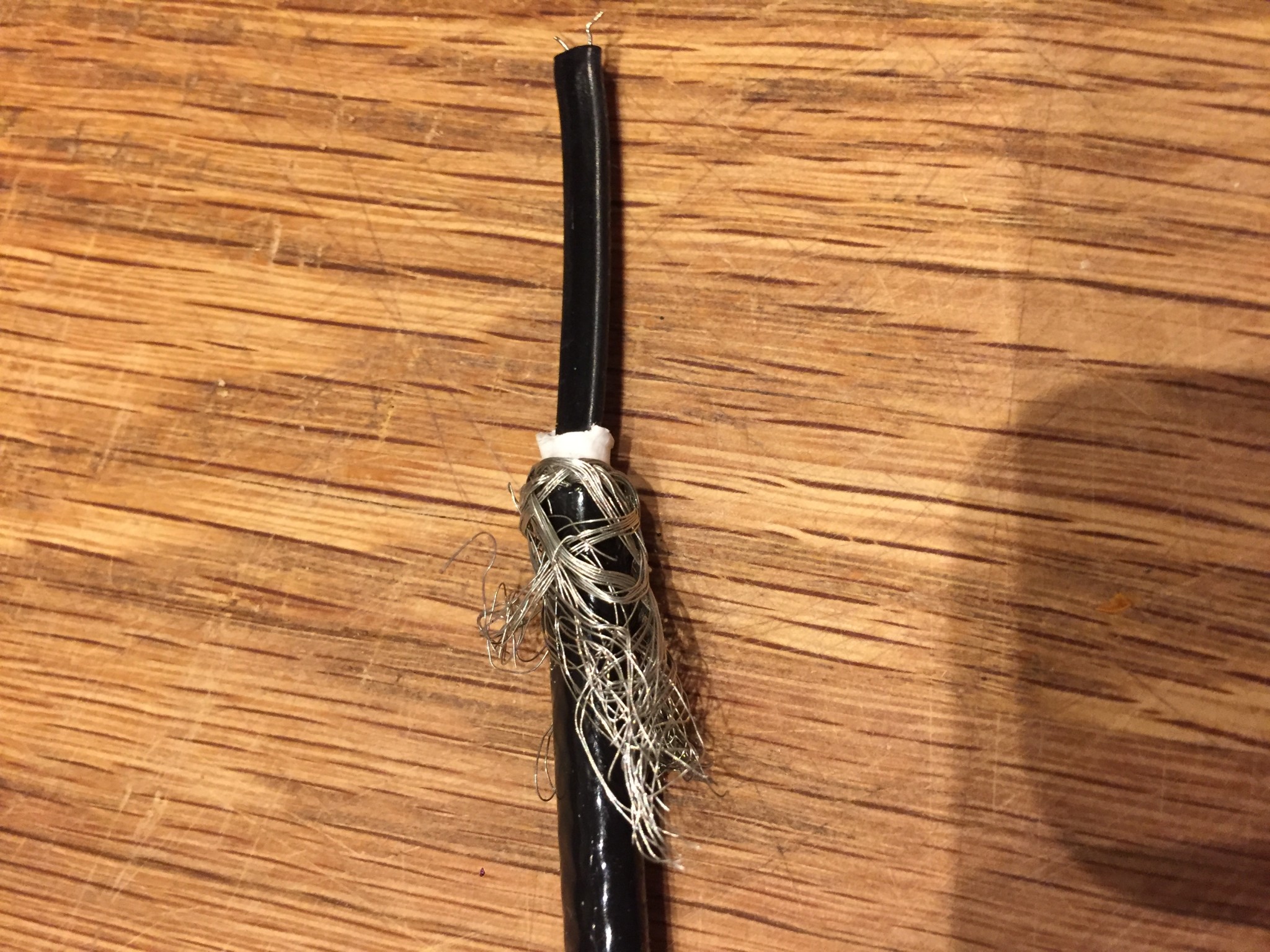

och så här ser den ut skalad :
Skalad Raychem kabel med synliga ledningstrådar på träbakgrund.
Det är en ETL och den går utmärkt att skarva MEN se maxlängderna här ovan
E 8949006 är skarvsatsen
