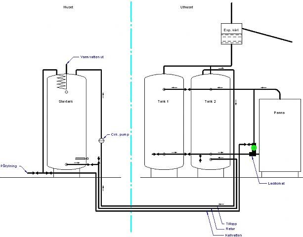

Tänkte fixa lite värme i mitt garage som är i uthuset där också pannrummet finns.
Där finns vedpanna och 2 st "huvudtankar", sen är det kulvert in till stugan med slavtank
Tänkte först helt enkelt koppla på ett element med en egen cirk-pump på huvudtanken, men misstänker att det kan förstöra skiktningen.
Någon som har gjort nåt liknanade?
Tyvärr finns det finns inga lediga rör i kulverten som skulle kunna köra shuntat radiatorvatten tillbaks annars hade ju det vart möjligt. Förslag välkomna!

En bivalent shunt kanske som tar från pannan först o sen från tanken..
Bara flödet är lågt samt att du dimensionerar radiatrn ordentligt i garaget kan du tom få ut mer ur dina tankar än nu, Men det beror ju på hur låg temp du får i tankarna nu..
Bivalent shunt funkar inte i en sån koppling av den enkla anledning att returvattnet "kan välja" om det lägger sig i botten av tanken eller går via laddomatens backventil till pannan, så fort pannans vatten är tyngre (kallare) än tanken kommer inte pannan att fyllas på med returvatten utan returvattnet fylls på i tanken och shuntens första ingång kommer att fyllas med vatten från tankens topp via pannan. Tror vi diskuterat det för nåt år sen 2:an
Med lite tur kan man ansluta en radiator med termostat på självcirkulation direkt till tanken.
Andra alternativet är med shunt, shuntstyrning och cirkpump. Detta behöver inte störa skiktningen bara man stryper ned flödet.

Vi har en separat slinga till ett litet vattenburet golvvärmesystem i badrummet. Denna slinga är kopplad parallellt med huvudslingan från tanken och har ingen separat cirkulationspump, det blir ett flöde i denna slinga ändå. Kanske det alltså räcker med en radiator med termostat? I så fall så borde det inte bli några problem med skiktningen. Om du sen skulle behöva en pump kan du alltid koppla på en sån i efterhand.

Helst skulle jag vilja ha en aerotemper med fläkt, det värmer upp kalla lokaler så snabbt, t.ex om dörrarna vart öppna när det är svinkallt ute men det kanske inte går ihop med lågt flöde.

Aerotemper är inget hokuspokus, det är ett fläktkylt element som kan dra väldigt mycket effekt och en fläkt som hjälper den naturliga konvektionen. Kräver hett vatten och högt flöde.
Sätt vanliga element, fläktbullret/bruset kan göra dig vansinnig.

Hmmm den kräver inte alls hett vatten, Det beror på hur den dimensioneras..prototypen skrev:
En kompis har en vattenburen aerotemper som ger 18 kW vid 60° i garage på 135 m2 o det behövs inte mer än 35° vatten för att hålla 15° vid -20 ute så det absolut bästa i garage är just en sådan oavsett värmekälla då det går snabbt att höja tempen..

Jodå visst är det så men ska det gåp snabbt att höja tempen gör sej aerotempern ändå bättre, Särskillt då det är enb vedpanna som värmer vattnet..
Kompisens aerotemper på 18 kW är kopplad mot en 20 kW pelletspanna o tempen höjdes 5° (10-15°) på 45 min då det va -22° ute o då är ju garaget som sagt på 135 m2 o 4,5 meter i takhöjd..
