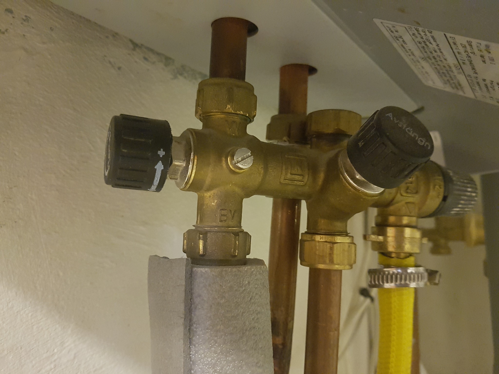

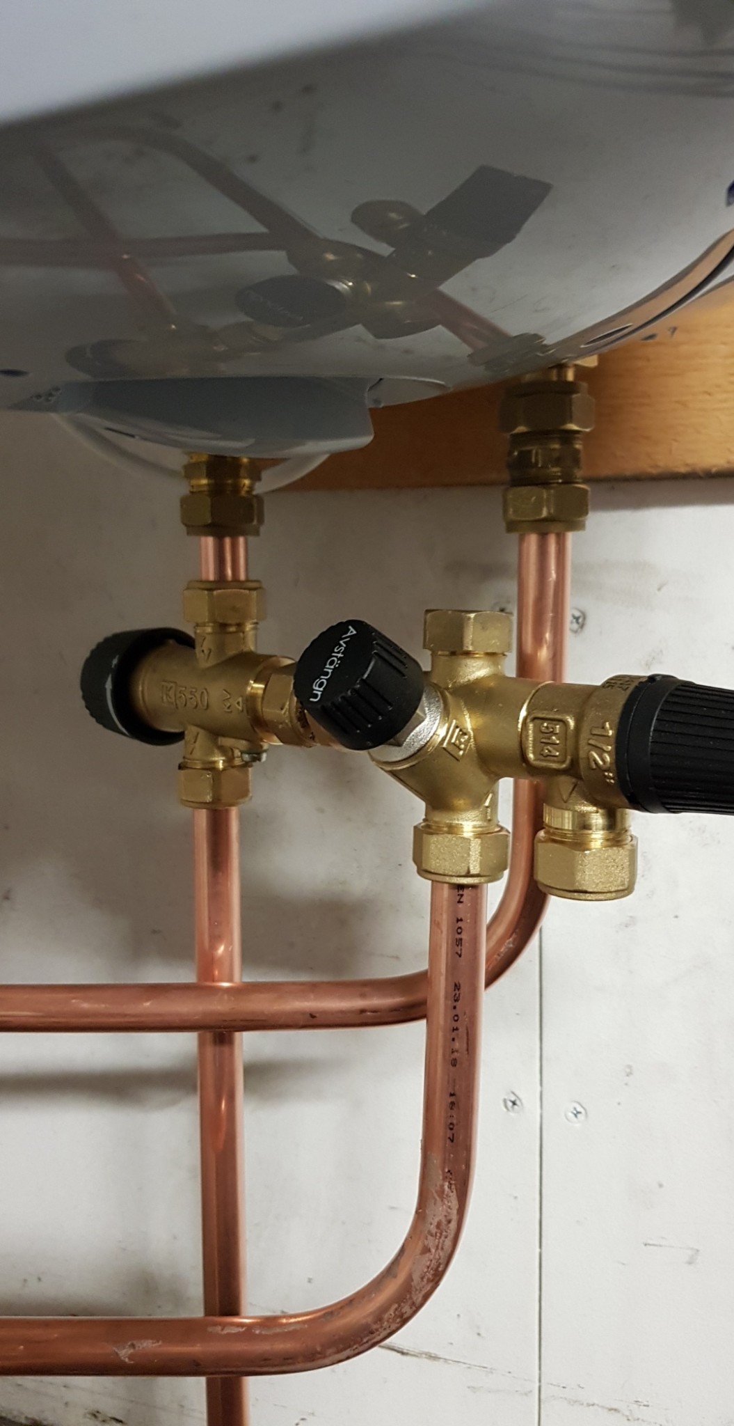

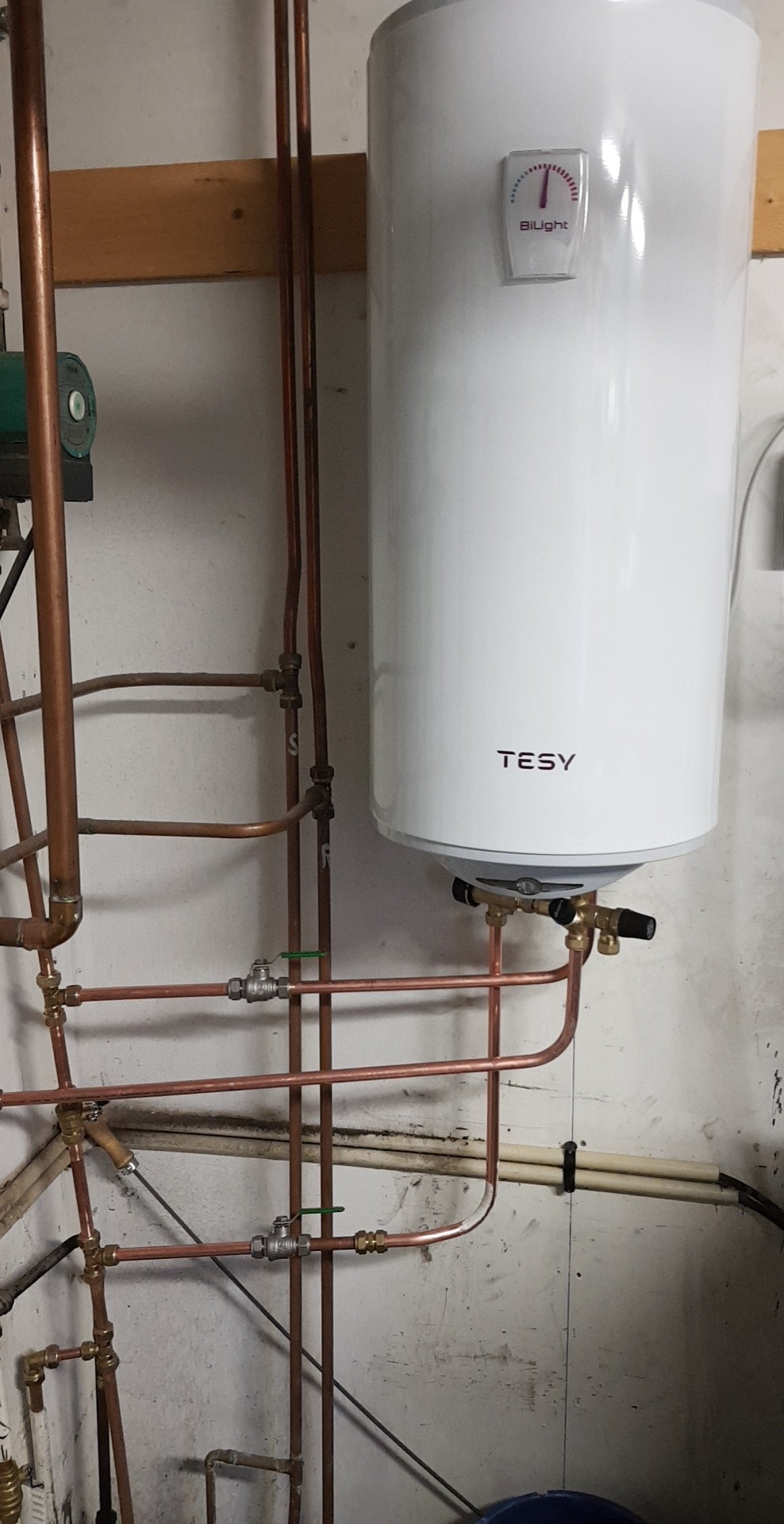

A abel48 #51 Medlem · värmland · 1 367 inlägg 4 maj 2018 18:56 abel48 Medlem värmland 1 367 inlägg 4 maj 2018 18:56 #51 Så nu ä den på plats.. .Men kom på att nu blev de ju ingen säkerhets ventil på inkommande vatten. Men den går väll ihop på varma sidan? Funkar det? Inloggade ser högupplösta bilder Logga in Skapa konto Gratis och tar endast 30 sekunder
A abel48 #52 Medlem · värmland · 1 367 inlägg 6 maj 2018 12:55 abel48 Medlem värmland 1 367 inlägg 6 maj 2018 12:55 #52 Funkar säkerhetsventilen när de är kopplat så här ? Inloggade ser högupplösta bilder Logga in Skapa konto Gratis och tar endast 30 sekunder Mvh Anders
