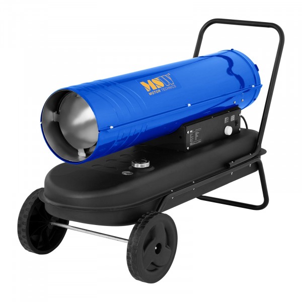

Kör på en dieselkanon du.
Det blir knappt dyrare än med el (då du har 100% verkningsgrad på värme från denna så får du ut 11kWh värme på varje liter diesel) och har en enorm effekt.
Ska du bara ha den en gång är nog hyra smartast.
Annars finns de rätt billigt:
https://www.jula.se/catalog/bygg-oc...pvarmning/dieselvarmare/dieselvarmare-418030/
Och häng något för som stoppar den värsta blåsten genom springorna i väggarna. Vad som helst, lättviktspressening, kartong, gamla lakan etc. Lättviktspressening kostar nästan inget, och snabbt att sätta upp med klammerpistol.
Galet dyrt att värma upp ett sånt utrymme. Men för några timmar en enda kväll så är det väl inte så blodigt.

Ok, så noll ner till ett par minusgrader kanske? Om du ska få upp det till 15°C lär du vilja ha tätare väggar. Taket är väl iaf tätt så värme som genereras kan vända ner igen. Tror på flera värmekällor, men helst sådana som inte låter så förskräckligt. Tror på att täta/täcka för, lyckas du med det blir det nog inga problem. Pressar som föreslagits är enkelt men förskräckligt fult. Skulle i varje fall göra åtgärden på utsidan. Syns inte så bra i mörkret ändå och så förblir det fint inuti.ras_mouse skrev:
Kul idé: Har du skog? Sätt ett eller två rep horisontellt på utsidan, stick in granruskor på åtminstone nedersta 1,5-2 m. Många blir det, men juligt.
väldigt klok input. Tar det med mig. I förlängningen får väl väggarna åtgärdas om fler vintrar ska spenderas enligt FHM:s restriktioner. Men årets jul kanske räddas av en presenning och en dieselkanon då. Tack!Mikael_L skrev:

Du skulle kunna köpa billigt tyg och göra det hela som ett tält inne i ladan.
Vindväv går det med, men har oftast väldigt fullt tryck.
Kanske mindre jobb att smälla upp ett stort partytält inne i ladan. Går att hyra.
Oftast glöms ytan under borden bort, blir kallt där. Så antingen bra med filtar för benen eller någon mindre fläkt under varje bord.
