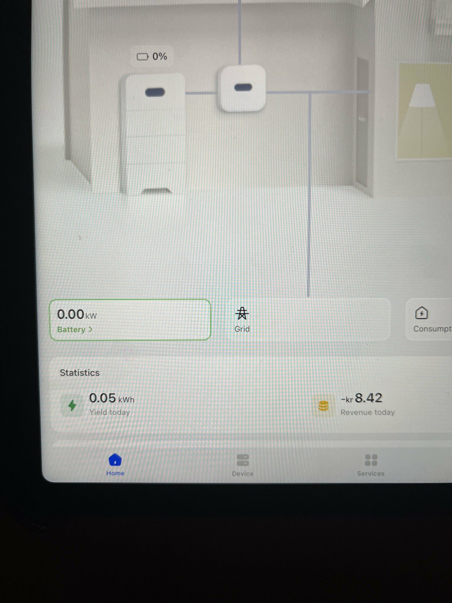

Batterladdning.
Huaewii batteri laddades i natt varför visas ingen laddning i kw se bild Skärmbild av appens status för Huaewii batteri, visar 0% laddning och 0,00 kW, trots nattladdning.

Kan du ta en bild på graferna i appen?

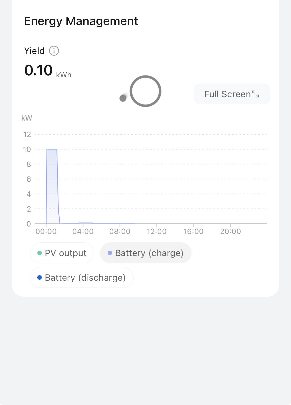

Här ser man laddningen inatt
  • Diagram över laddning och urladdning av batteri under natten, visar en topp kl 00:00 med 10 kWh utbyte, sedan stabilt och lågt över dagen.

Ja den har ju tryckt i en del ström under 1-2H. Har du schemalagt det? Är det en ny anläggning? Du visar bara charge, du har ingen discharge? Den borde inte ladda ur mer än till typ 5-10% heller

Jo det är en ny anläggning jag ser nu att den har börjat ladda ur batteriet så det verkar fungera!
En sak är jag osäker på och verkar ologisk för mig i emma under scheduled finns ”power consumption schedule’ varför skall man lägga in ett schema där med start och end. Jag behöver ju ström hela dygnet!
Jag har lagt schema 00 - 23:59 alla dagar.

Har du även modulen emma? Har ingen erfarenhet av den och det var länge sedan jag var inne i Huawei-appen.
Om du har maximum selfconsumption aktiverad. Då ska den sköta sig själv och ladda batteriet istället för att sälja. Och använda batteriet istället för att köpa. Oavsett tid på dygnet.
Det är när du vill köpa på natten eller spara ström till kvällen i batteriet du behöver in och skruva på inställningar. Men rekommenderar att du kör max selfconsumption i början för att se att allt fungerar som det skall.

Du får nog snacka med installatören. Jag läser hos Otovo som installerar solceller. Det verkar vara en kompetent produkt som ska lära sig när du förbrukar ström. Och kan ta hänsyn till elpris hoppas jag och väderprognosen. Låter som guld och gröna skogar, hur bra det fungerar i verkligheten det får vi se.
Tänker mig att saker man lägger in i schemat är manual overrides. Den kan inte läsa dina tankar, bara gå på hur du brukar leva.

Jodå laddning från Nordpol fungerar enligt schemat jag lagt in. Att batteriet inte laddas ur troe jag beror på att systemet inte känner av min förbrukning i realtid och då vet ju inte batteriet hur mycket effekt som skall urladdas. Jag tror inatallatören missat något så jag skall ta upp detta med inatallatören

Ja gör den inte det så har de missat något med själva smartmätaren. Är det rätt kopplat ska den oftast hittas automatiskt. Med tanke på att du har en kompetent till på bussen så måste de också se till att allt har unika adresser på bussen. Om du ser mätaren kan den också vara felvänd. Oroväckande att de inte har koll på grejerna när de lämnar över anläggningen.
Trevligt att det integrerar med nordpool. Det är ju ett Kinaföretag så det här med att interagera med västerländska produkter och system är ju inte en självklarhet.

Jag kan se EMMA enheten ( smartmätaren)i FusenSolar appen som appliances
Hur menas det med att den kan vara felvänd?

Hm, googlade lite och EMMA-grunkan verkar även göra det som traditionell smart-meter gör. Det vill säga hur mycket energi som du köper respektive säljer. För att ha koll på riktning köp/sälj så måste den sitta på rätt håll sett till den inkommande strömmen. Annars tror den att du säljer när du köper eller tvärtom. Jag tror att de kan ändra det mjukvarumässigt men bäst är att göra det fysiskt, annars blir nästa elektriker förvirrad.
Du borde se graf över inköp, sälj, egenkonsumtion och laddning in och ur batteriet.
