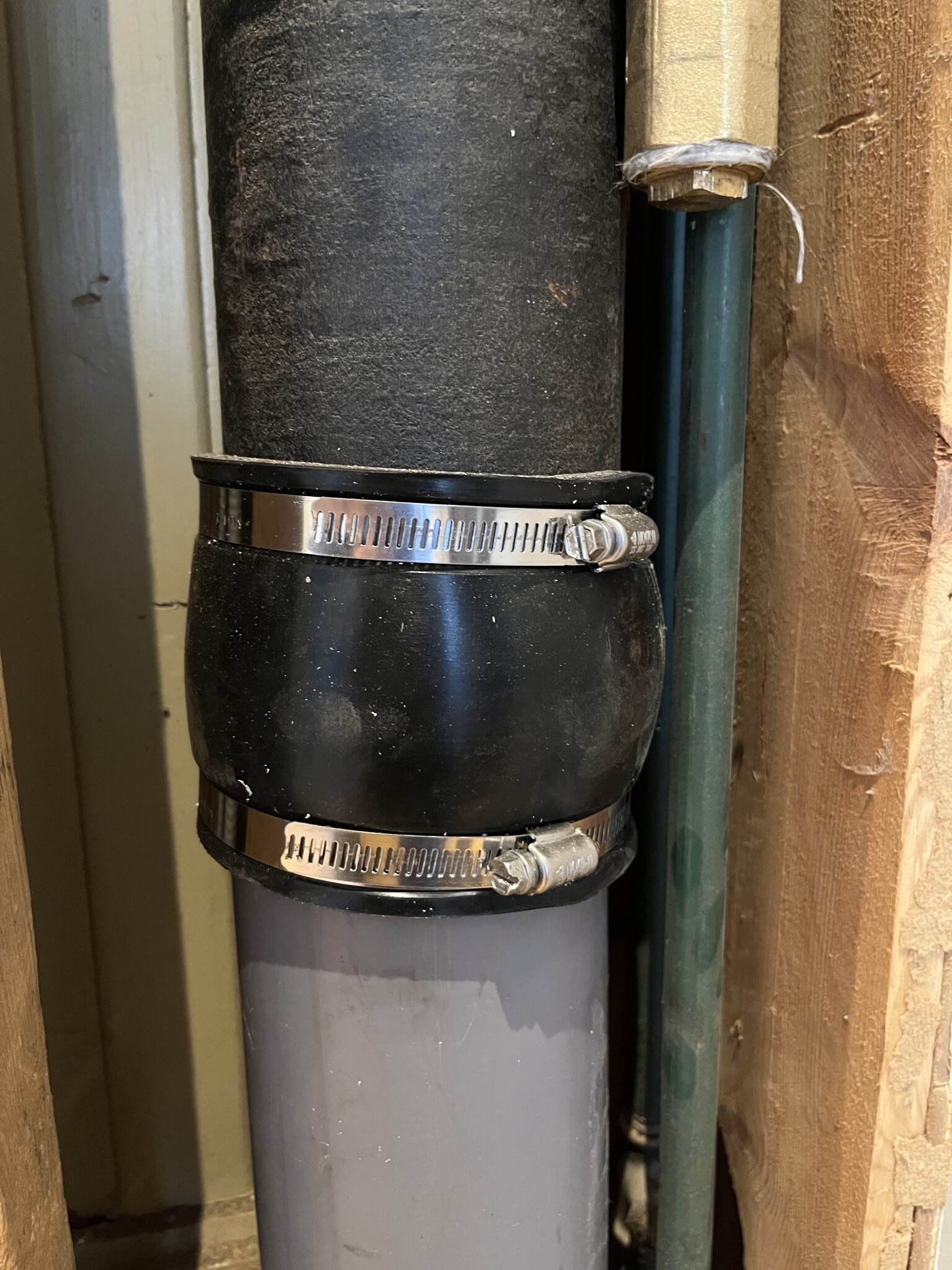

Rörmokaren har dragit om lite på vår avloppsstam, och då blev det en skarv mellan den gamla järnstammen och den nya av plast.
Skarven täcks av en gummi-manschett. Den har svällt ganska rejält och jag antar att det är normalt, men undrar vad det beror på? (Vi har inget stopp och allt funkar som det ska.)
Se bild.
gissar att gjutjärnsröret har sjunkit ner någon mm
Jag pratade med rörisen och det är tydligen helt normalt. :)
Rickard.
Sånna här gummimuffar täcker rätt stora spann på diametern, kanske +/- 10mm och då blir det så där när man drar åt dom på rör som inte är i överkant på det spannet.
