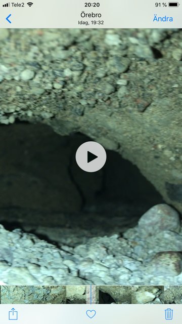

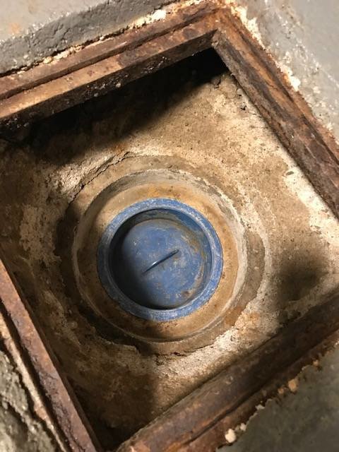

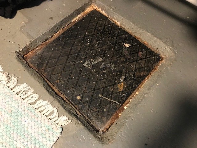

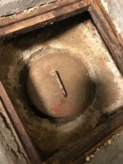

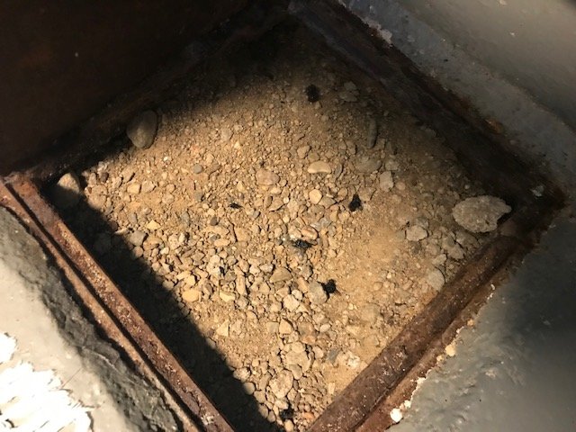

Har en 20-talsvilla med källare i Örebro. Huset är byggt på lermark. Vi har en rensbrunn i källaren och vi upptäckte nyligen att betonglocket till brunnen blivit helt täckt av grus och sten. Dammsög upp gruset och döm om min förvåning när det var lika mycket sand, grus och sten där tre dagar senare (efter ett regnoväder). Har upprepat proceduren vid ett par tillfällen och det kommer fuktigt grus tillbaka till samma plats. Det visade sig att det lodräta betongröret (som leder ner till avloppet) inte längre sitter ihop med betongplattan utan att det finns ett ca. 10 cm stort mellanrum mellan rörets överdel och betongplattan. Av någon anledning har löst material kommit i rörelse och täcker locket och vi förstår inte varför. Vi har aldrig (peppar peppar) haft vatten i källaren. Två egna teorier:
- Gnagare/råtta (som vi haft problem med för en tid sedan) har grävt gångar under huset som nu orsakar att löst material börjat röra sig.
- Den säkert urgamla dräneringen har börjat ge med sig och vi måste kanske dränera om huset.
Tankar och idéer tas tacksamt emot! Både Anticimex och en markentreprenör ska inspektera rensbrunnen senare i veckan.

Kom du underfund med vad som pågick? :)
Ja, det var teori nr. 1 - råttor. Har sannolikt fortfarande råttor under och ikring huset men efter att ha tätat med betong på två ställen så kommer de åtminstone inte in i huset längre..
