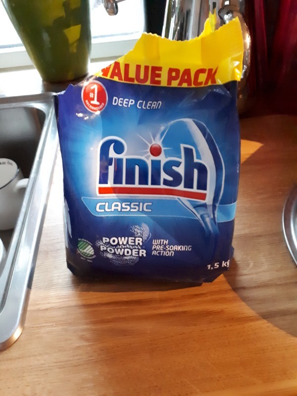

Bra fråga! Ingen särskild anledning. Har inte reflekterat särskilt mycket över prisskillnaden. Förslag på bra pulver?
P
Vi använder Finish. Det finns inget annat märke på vår lokala handlare. Fungerar väldigt bra så hade kanske valt den ändå.
kostar runt 0.5-0.6kr per tvätt, jämfört med 1-1.5kr för tabletter.
  • Finish Classic diskmedel i 1,5 kg förpackning på köksbänk.
